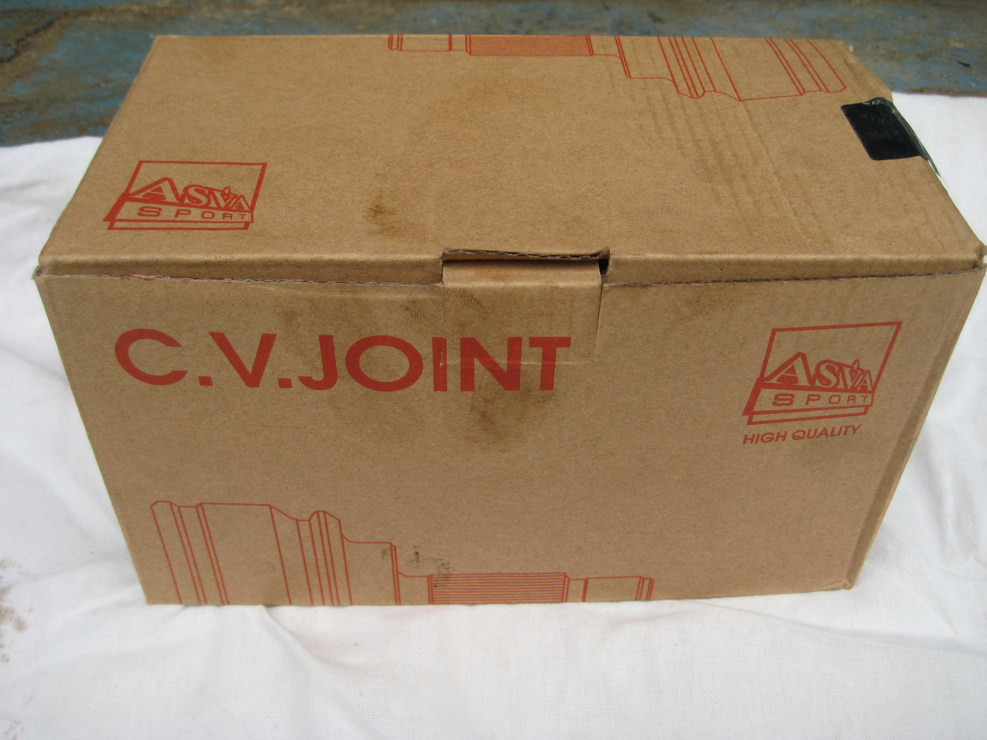

Как я уже писал ранее в БЖ, появился у меня гул и вибрация. Распознать что это и откуда идёт нигде не могут. Вот методом тыка меняем всё в подряд))) Предположили всё же, что это правый внутренний шрус. Облазив интернет и почитав кучу отзывов про шрусы, начал думать какой всё же заказать.
Б/У не хотел категорически, хрен знает что там придёт и в каком состоянии. Из новых выбор был не велик. Самый дорогой это Febest — 5300 руб. Всяких китайсикх фирм: Patron — 1500 руб. (тут всё понятно), Just Drive — 1300 руб. да-да, это Китай, а не Япония, как написано на многих сайтах известных интернет магазинов. Да и смешно думать и надеяться, что Японский шрус будет столько стоить. Заинтересовала фирма Pascal, ценник в 2700, но 26 дней ожидания. Даже не знаю чья фирма, но по отзывам многие хвалят. Да и цена у него была бы выше я думаю, если бы срок поставки был в разумных пределах. И то что мне приглянулось, и что я заказал это фирма Asva. Китай, цена 3700 руб. Можете кидаться тапками, и говорить что это говно. Почитав отзывы, многие жалуются именно на внешние шрусы данной фирмы. Как говорится поживём-увидим.

Было куплено:
Шрус Asva MTIR-088 — 3722руб.
Сальник полуоси передний Mitsubishi MN 130496 — 270 руб.
Кольцо зажимное передней полуоси Mitsubishi MB160387 — 117 руб.
Масло трансмиссионное синтетическое "ATF SP-III" Mitsubishi MZ 320215 — 2 шт. по литру — 1186 руб.
Сам шрус запакован очень хорошо, коробочка в запаянном пакете, на коробке голограмма.
В комплекте идут пыльник, смазка и хомуты.
Сам шрус на вид сделан очень качественно, нигде ничего не перекалёно, завальцовка аккуратная.

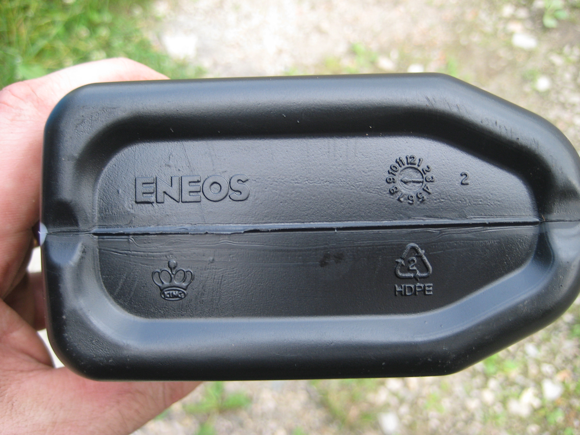

Далее вырезаем из пустой канистры, ёмкость объёмом чуть больше 2ух литров. Ещё раз повторюсь, меняем шрус на машине с АКПП. Никакое масло с автомата сливать не надо!Сливается с механики.

Выводим шрус из ступицы, и вытаскиваем весь вал целиком. Масло с коробки продолжает сливаться. По итогу выльется от литра до двух, всегда по разному.
