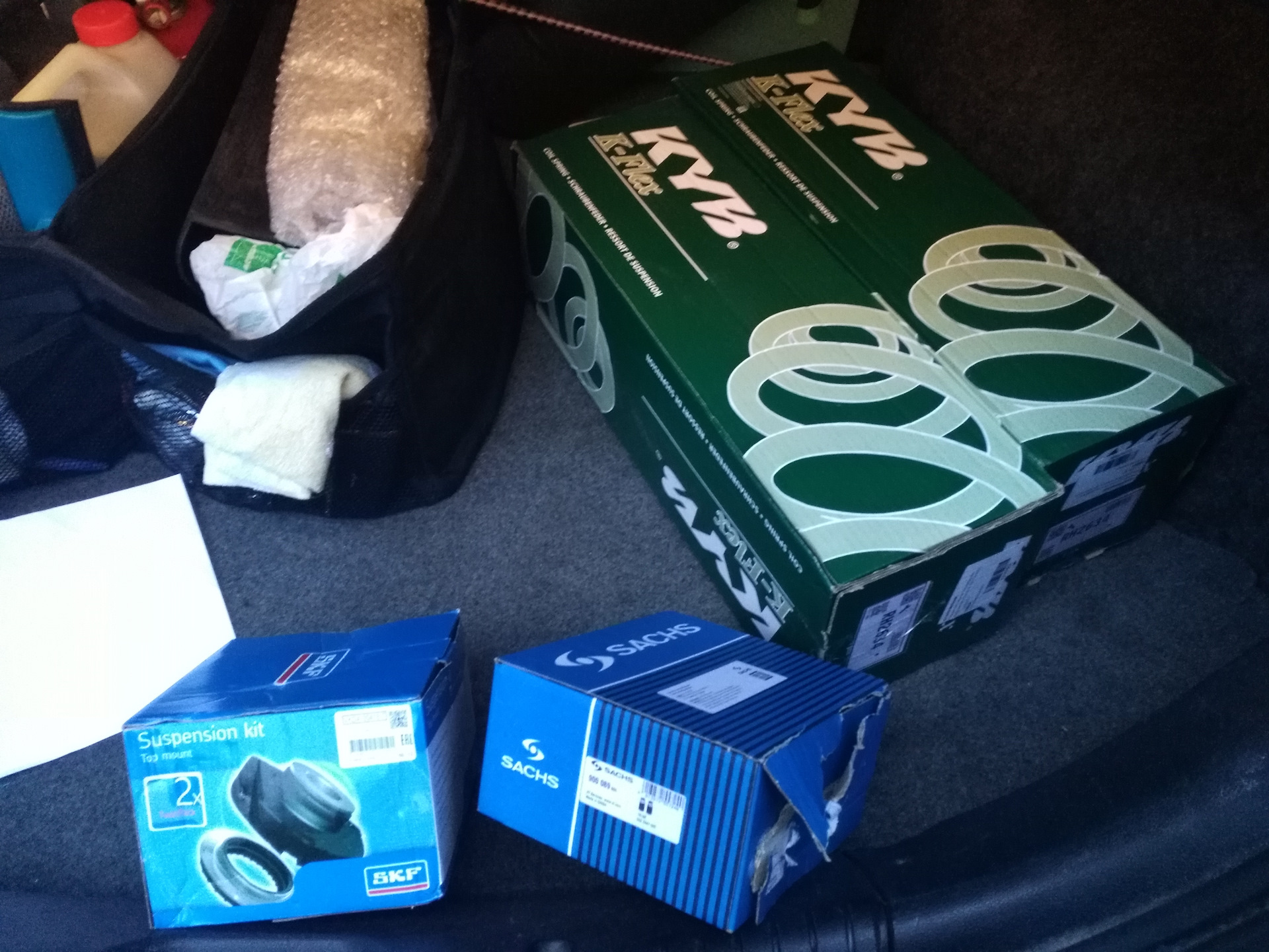

Наконец то добрался до передней части машины!
Предыдущий комплект прошёл чуть менее 70 т.км.

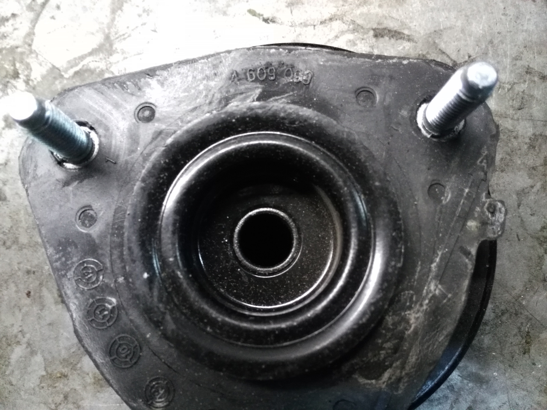

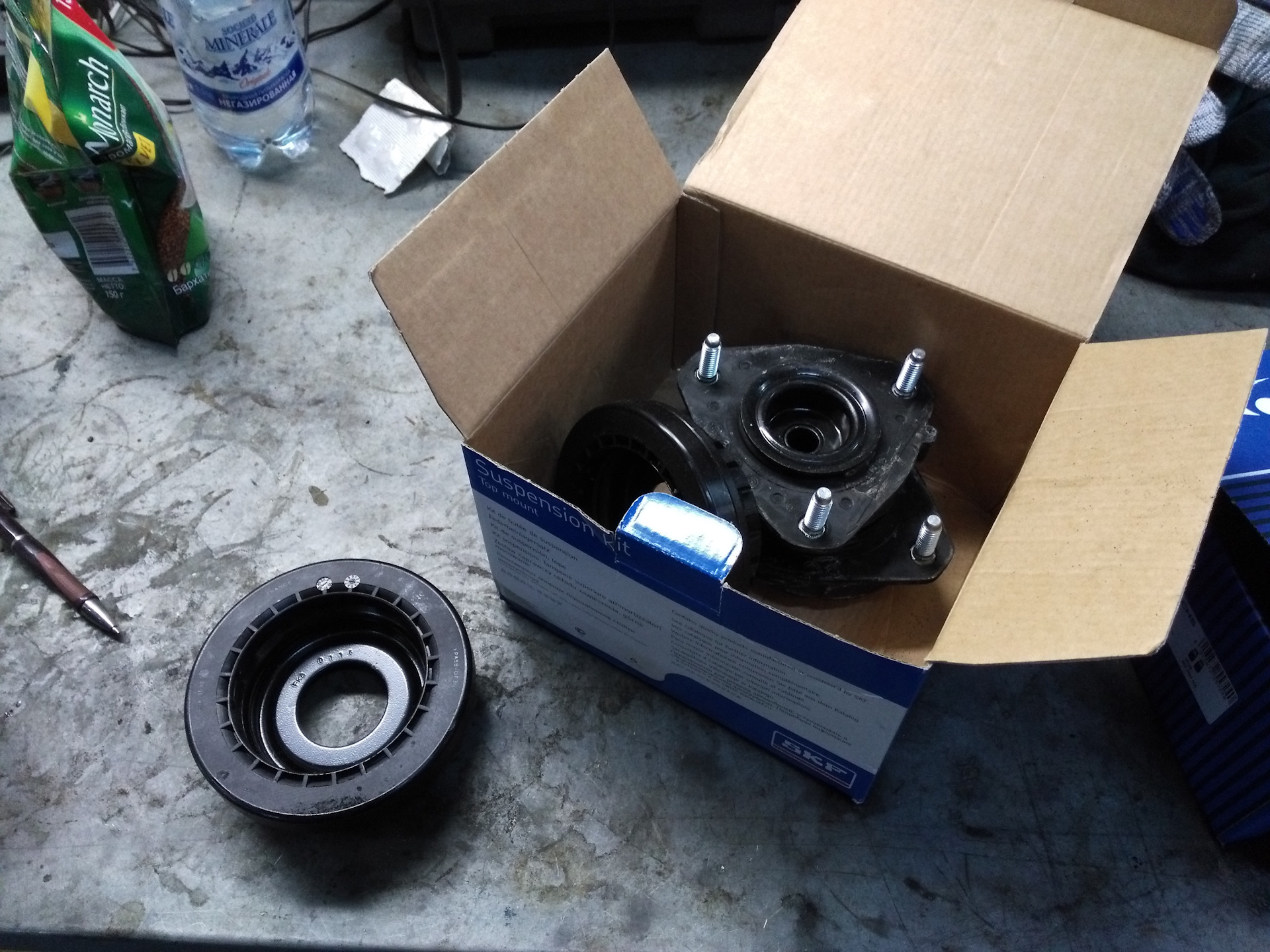

По фен-шую в Trust auto был закуплен комплект:
1. Пружины Kayaba — rh2634. Именно те, что должны быть под механику и 2 литра! Никакого колхоза с прeжинами от дизеля или других двигателей! Аналогичные уже больше года стоят сзади.

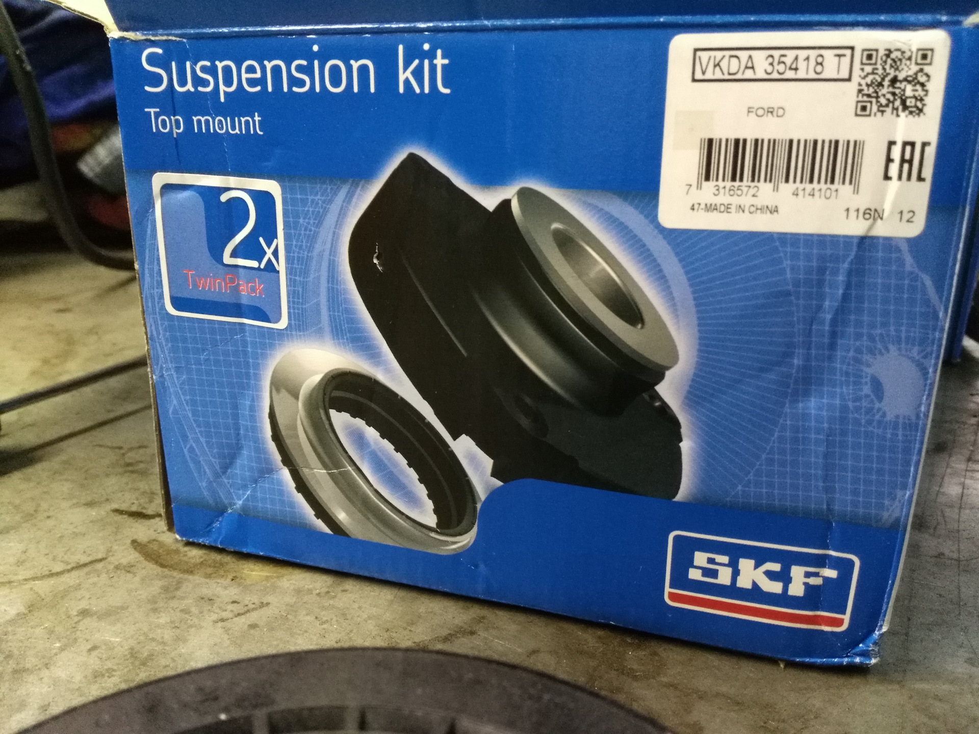

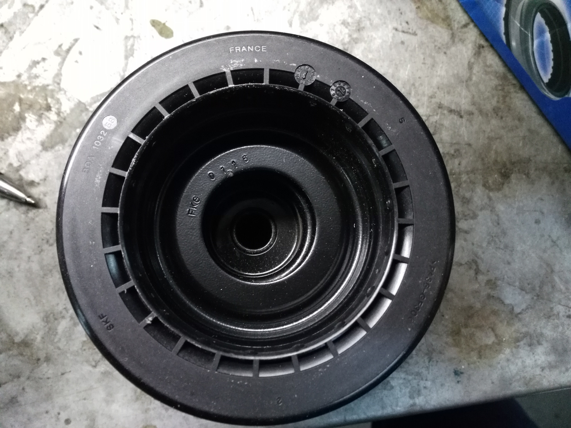

2. Комплект опоры+подшипники SKF — VKDA 35418T. Комплектом вышло дешевле. Подшипники разобрал — смазка есть — всё норм!

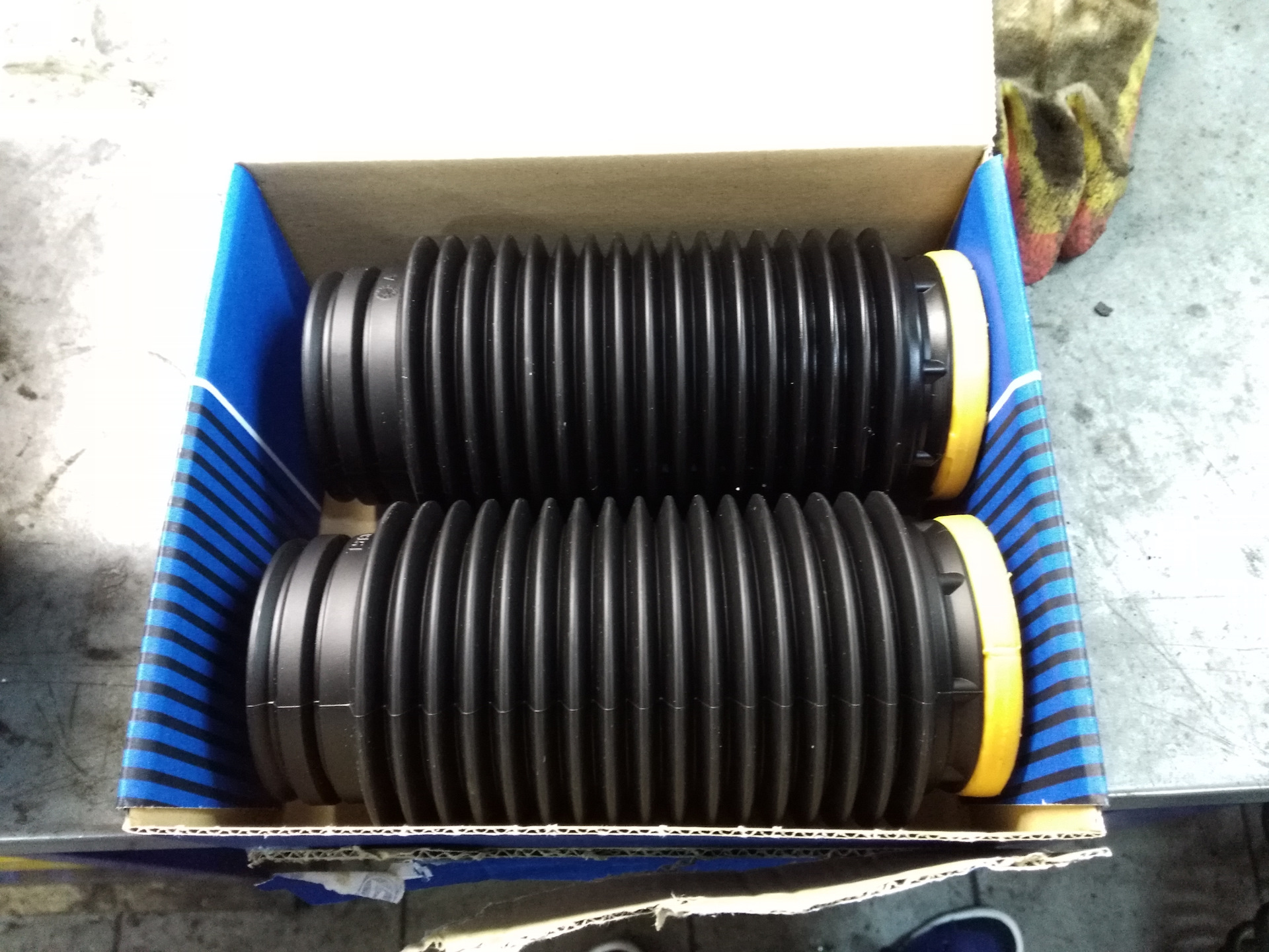

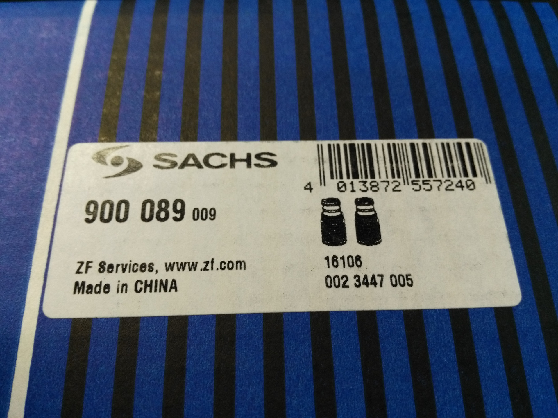

3. Комплект пыльников и отбойников Sachs 900089

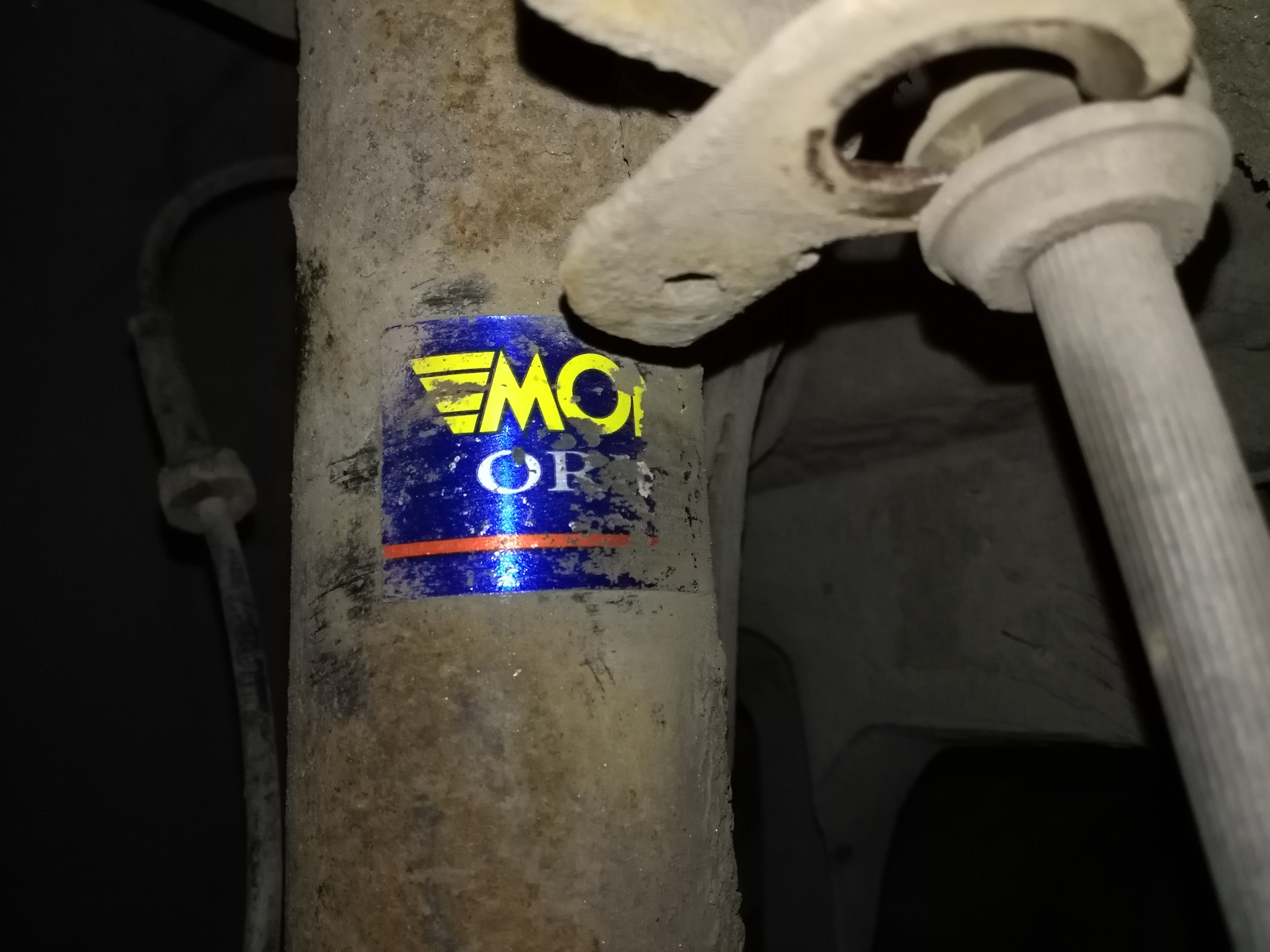

Стойки оказались живы — оставил пока старые Monroe.

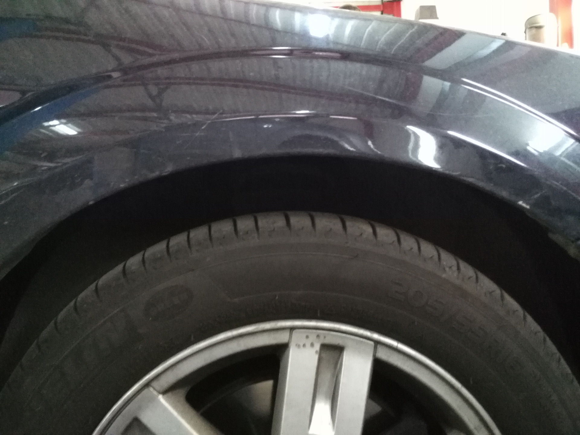

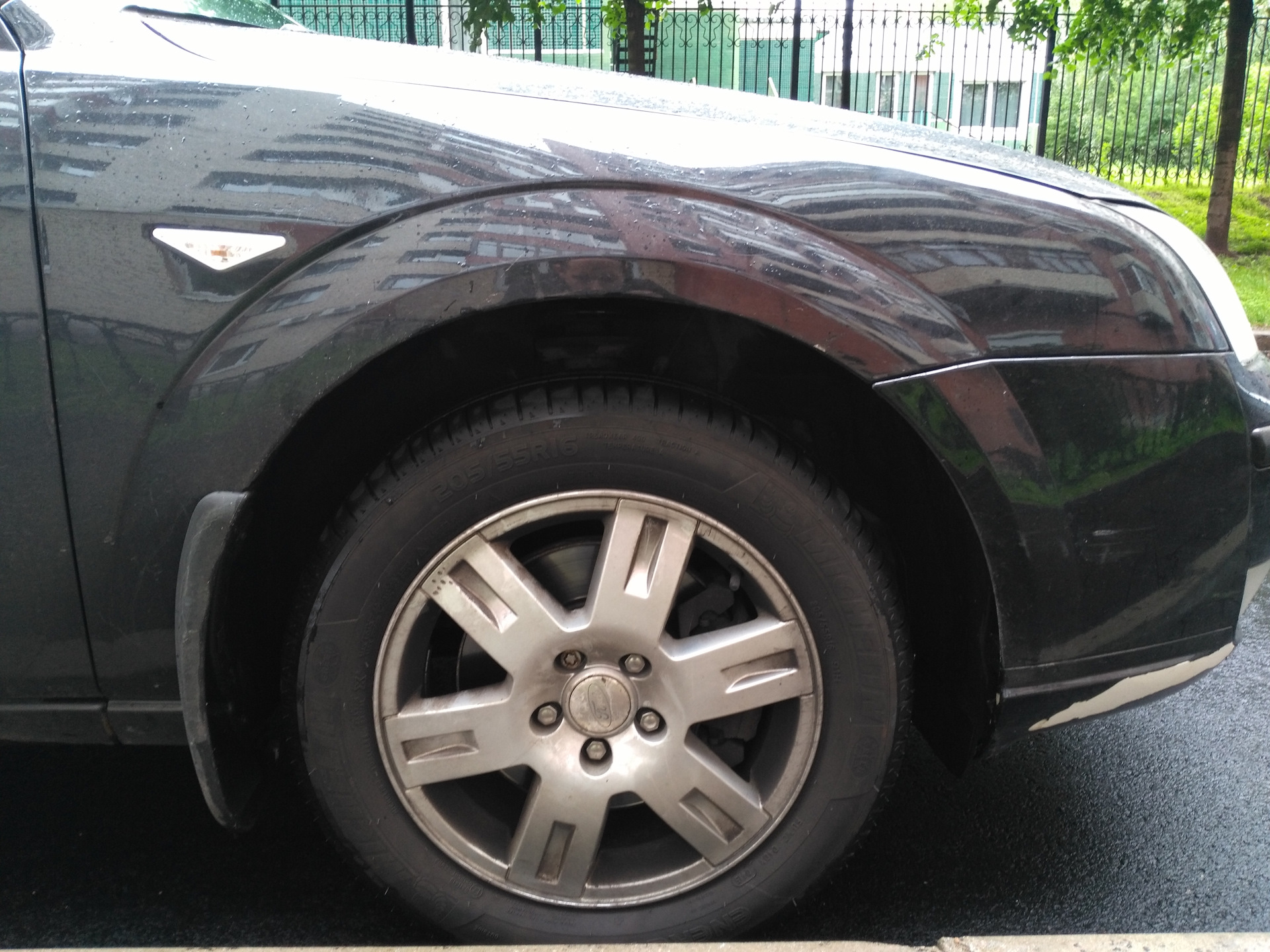

Ну и результат:
По ощущениям теперь как внедорожник!)) Тишина и ничего не похрустывает!

Денис привет! Подскажи по итогу пружины подсели или так высоко и остались?
Охтыжвспомнил))))) Столько лет прошло.
К 300К он конечно подсели, но не критично.
привет а в комплекте VKDA 35418T гайки есть?
Привет!
Вот честно не помню…
Но такое ощущение что не было их.
Да супер!Дорожный просвет самое больное место у этой машины, цепляется за все кочки когда съезжаеш на грунтовку
Уже читал у кого то, что от пружин каяб клиренс выше становится. Ты подтвердил эту инфу.
Высоковато конечно, лишнего по мне.
Так правильно — они ж только вчера поставлены)))
Несколько дней и по-просядут они. Сбоку смотришь — машина в уровень стоит.
Старые просевшие адово были…
Зато теперь катки 18-е просятся)))
Поздравляю, субботу посветил тому же самому, целый день ипался)По высоте нифига не" 5 пальцев"))
Мне нравиться как по высоте получилось. Они ж еще под просядут за денек другой))

вот этот комплект, СКФ за 3 рубаса, это на обе стороны, лево право?
Да, на обе стороны. Поэтому и брал!
Я думал ты стойки Каяба купил, не понял сразу, сорри)). Сейчас увидел что пружины.
Я опры СКФ открыл, там смазки 3 грамма было, был опечален. На стойках есть красная наклейка? У меня у друга без красной наклейки полгода простояли, у меня второй год полет нормальный!
Про наклейки не знаю, уже 4й год работают)
Я про наклейки на Каябе, если что.
В вопросе было про стойки)))
Каябу в стойках не рассматривал бы даже.
На пружинах номер и фирма нанесены.
dinyan
