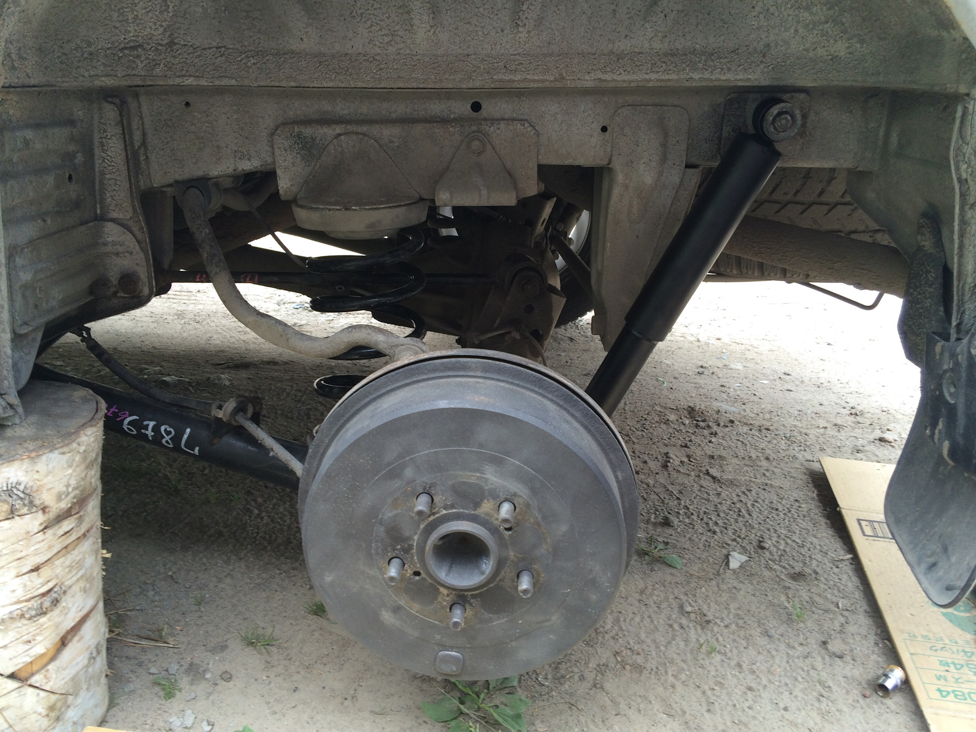

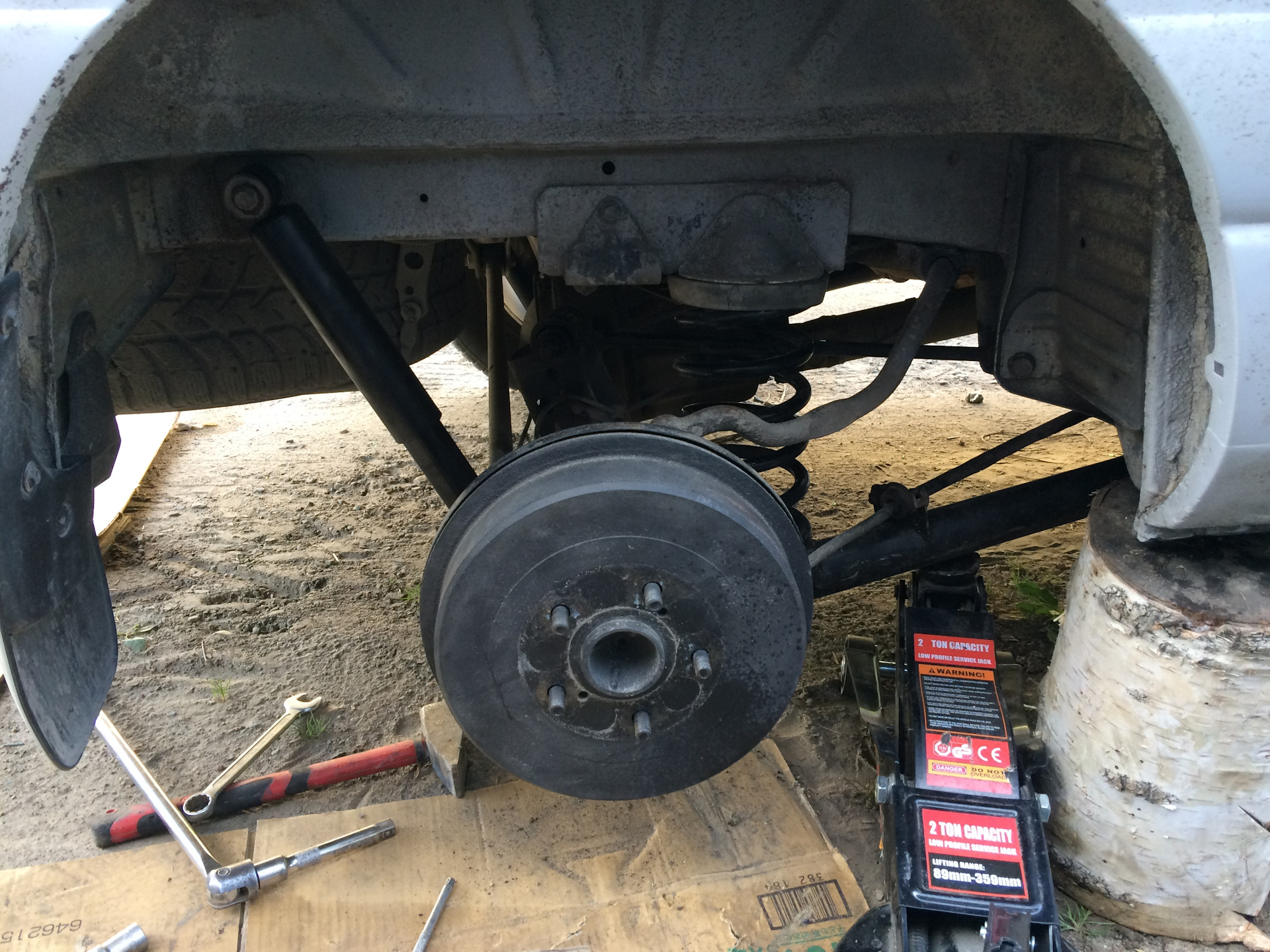

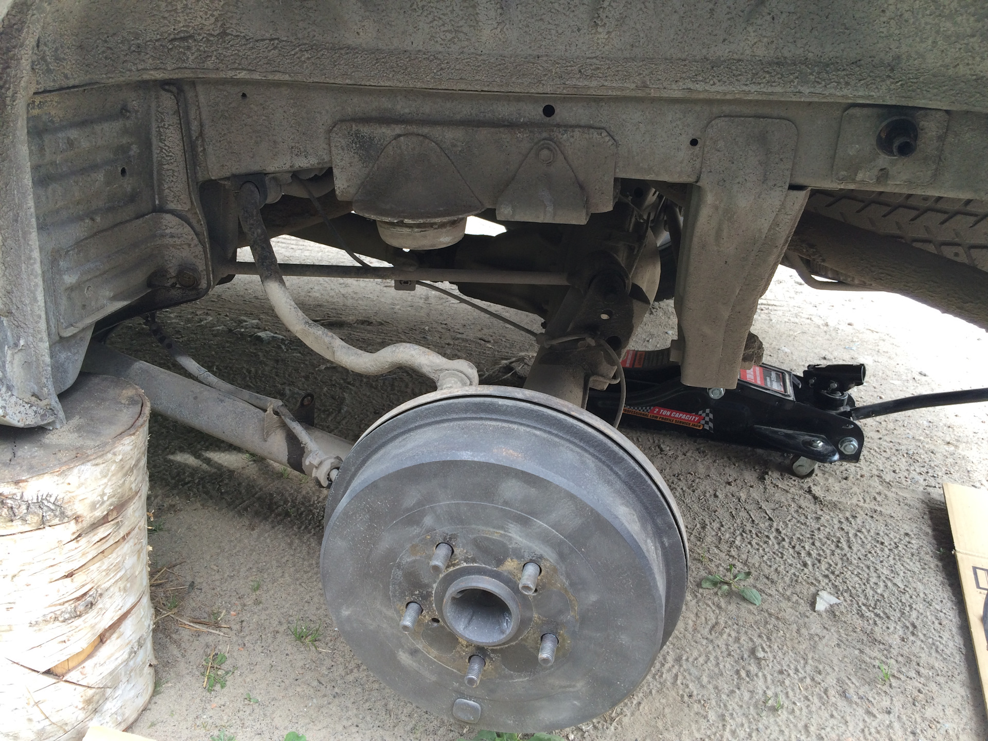

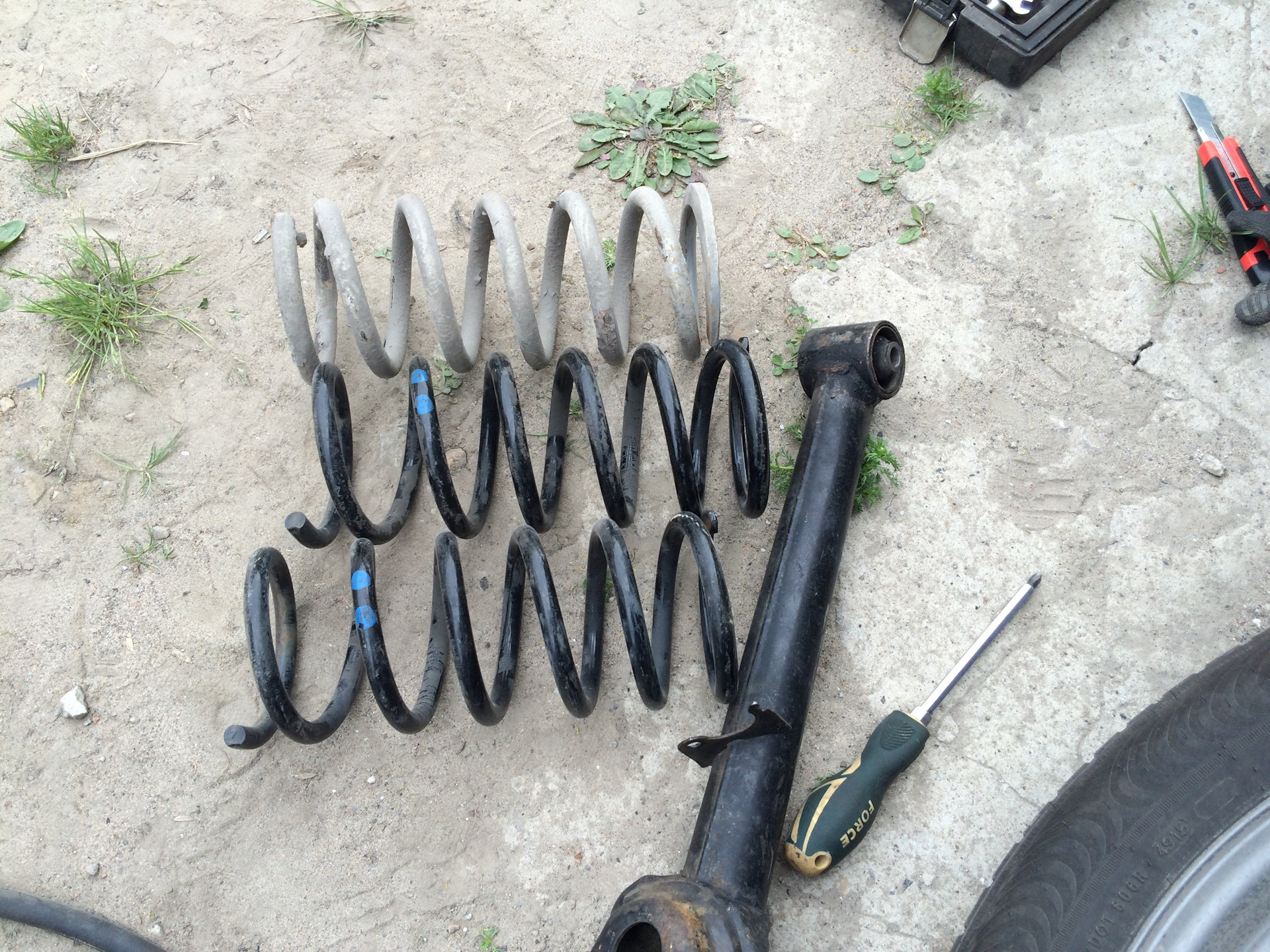

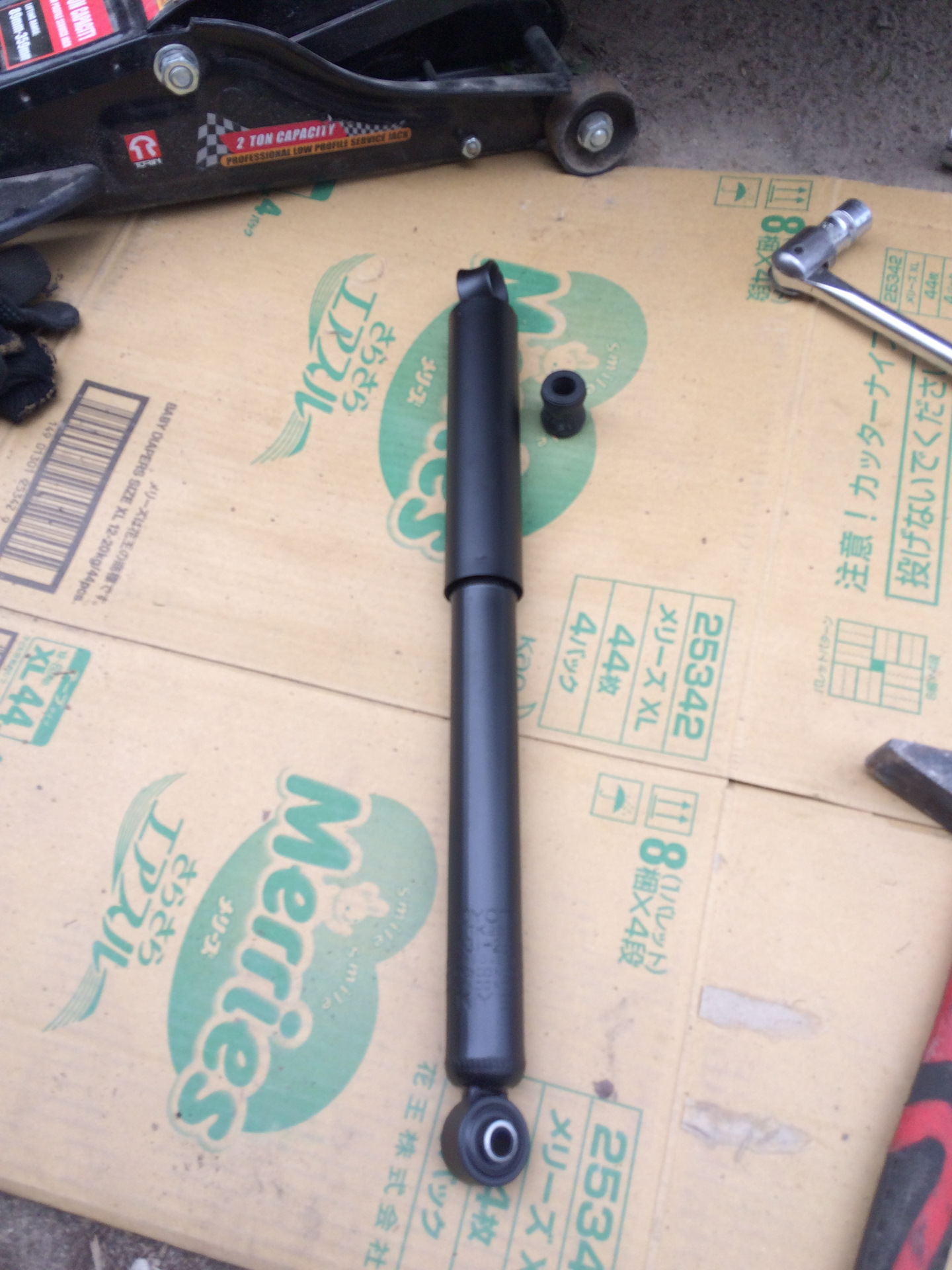

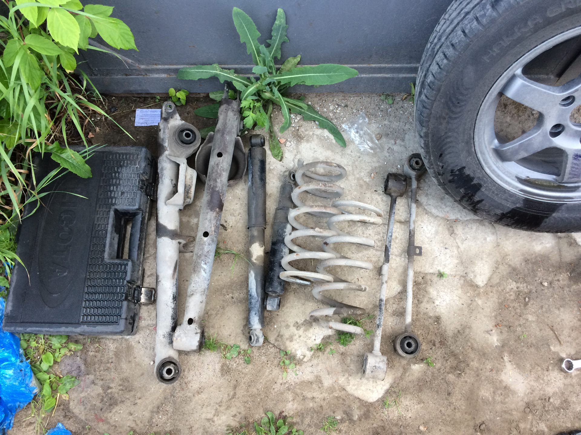

сначала хотел просто поставить стоковые пружины, но потом подумал — раз менять пружины, можно и рычаги махнуть, а до кучи сразу и амортизаторы.
по итогу — поставил штатные пружинки, новые оригинальные аморты, заменил 4 рычага на живой контракт. осталось заменить стойки стаба и втулки его же. может подскажет кто достойный дубль стоек стаба? до кучи обнаружил, что отбойников у меня нет =)

Я себе передние нивовские пружины ставлю. Чуть жестче получается. Но зато с грузом не пробивает. Да и дешевле в несколько раз). И знакомых подсадил. Все довольны.
у меня усиленные стояли, хотел помягче сделать, груза тяжелые не вожу =)

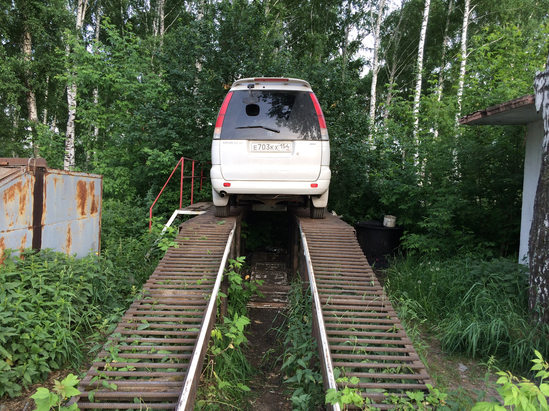

хорошая эстакада, подскажи где она находиться? она разрешена для всех?
у меня в ГСК, дзержинский район. но на въезде в гаражи шлагбаум и сама эстакада на замке обычно.
номера запчастей в студию)))
передние нивопружины подходят на зад? они не короче?
