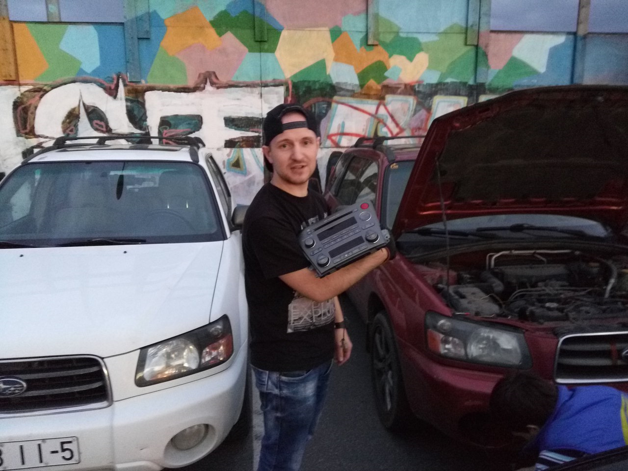

На драйве, к счастью, нашел несколько вариантов решений, остановился на этом. Автору спасибо! Обратился за помощью к субаристам и среди нас оказался Саня, который оооочень не плохо дружит с паяльником. Покапался в интернете откапал мануал по магнитоле со всеми схемами, думали выйдет сделать аукс вместо СД, чтобы оставить радио.
В субботу вечером, как всегда на парковке ТРК Лето (там у нас проходят субатусы), началось внедрение аукса!

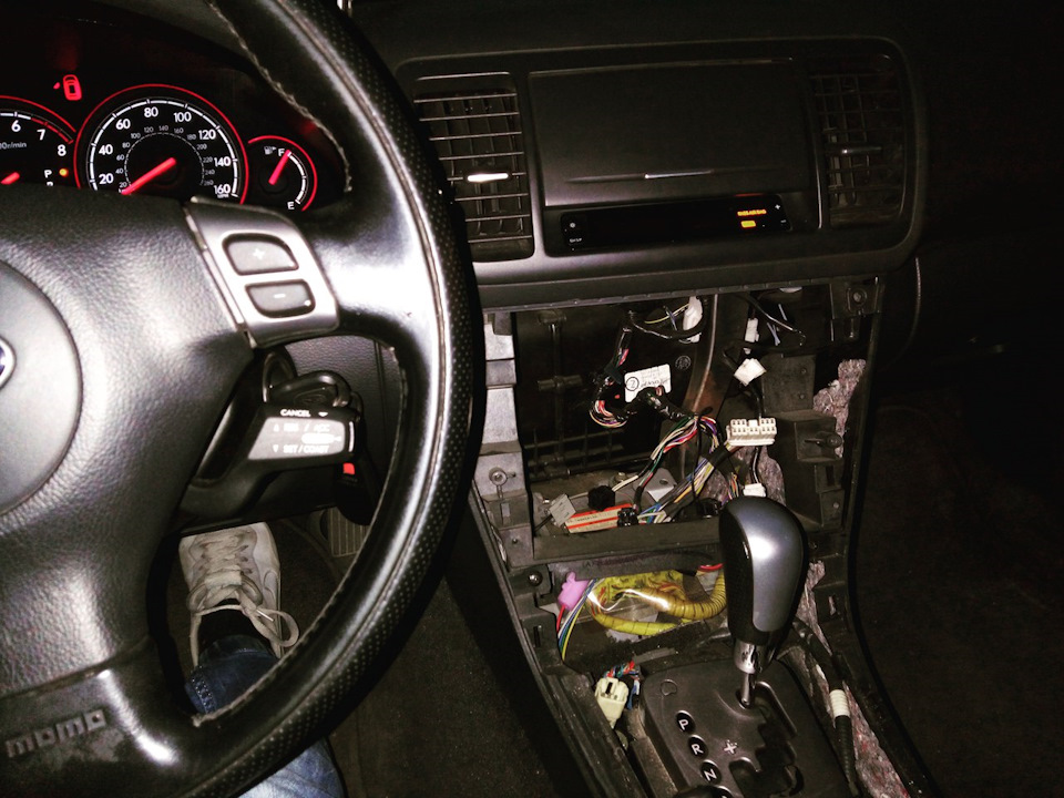

Разобрать салон не поломав деталей как всегда помог DimeSPb
Сняв, магнитолу помучался с ее разбором, но все получилось, Саня начал разбираться со схемами, искать выходы СД, но потом проверкой выяснилось, что с заменой СД долго париться, т.к. необходимо, чтобы в ченджере был диск и тд и тп, я решил просто запилить аукс вместо тюнера, т.к. радио есть у меня на телефоне, что и было сделано в итоге.

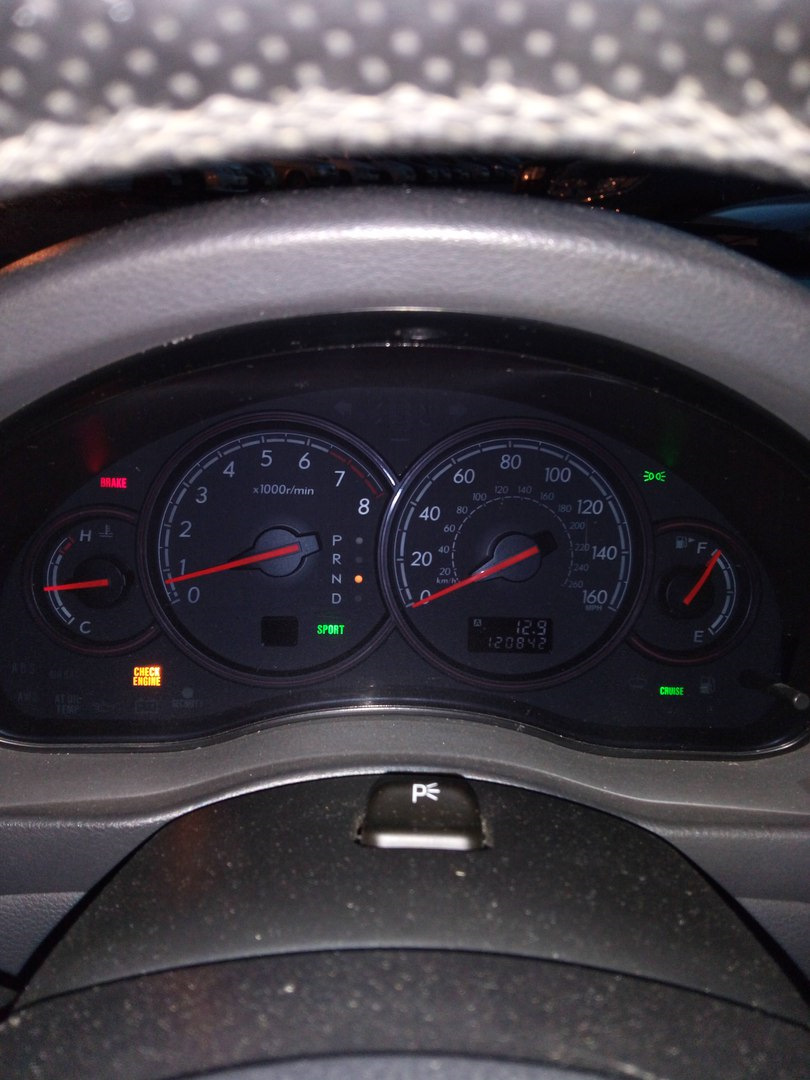

Собрав все, и повернув ключ зажигания, я не услышал звука стартера…акб сдох…
Хорошо в это время приехали парни с драга и прикурили меня.
После разряда загорелось все, что можно. Спорт режим, чек, круиз…проехав до дома, спорт погас, машина ведет себя адекватно, но ошибки второй день не пропадают, попробую акб отсоеденить на 15 мин, если нет поеду на сброс ошибок.
