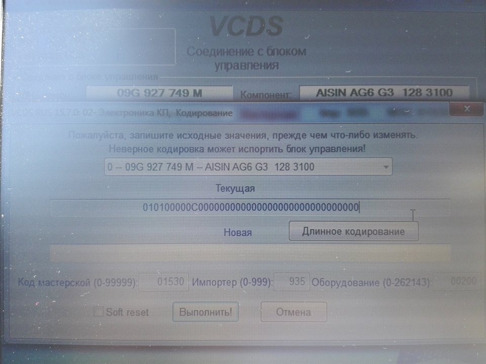

На днях посетил ОД где покупал свой авто.
Жаловался на стук в подвеске спереди и САМОЕ ГЛАВНОЕ на зависание 2ой передачи в режиме D. Естественно, пришлось объяснять и говорить как запрашивать новую кодировку (спасибо Kakos177 и sergeir7). Запрашивается она через DIS запрос, заливается около 30-40 минут. Новая кодировка АКПП очень похожа на ту, которую я кодировал себе на старом поло седане, а именно от Гольфа. Из всех кодировок которые я перепробовал, для себя, считаю ее самой адекватной (кто ездит на этой кодировке меня поймет).

Не сравнивай со старой кодировкой, разные коробки. На 09G применялось короткое кодирование, а на AG6 идут новые ЭБУ с длинным кодированием. И тебе поменяли не кодировку, а поставили новую прошивку 3100, вместо 2862. Так что, плавной работы АКПП тебе;)
