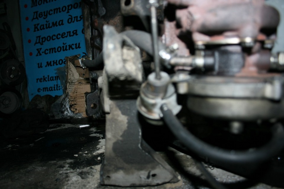

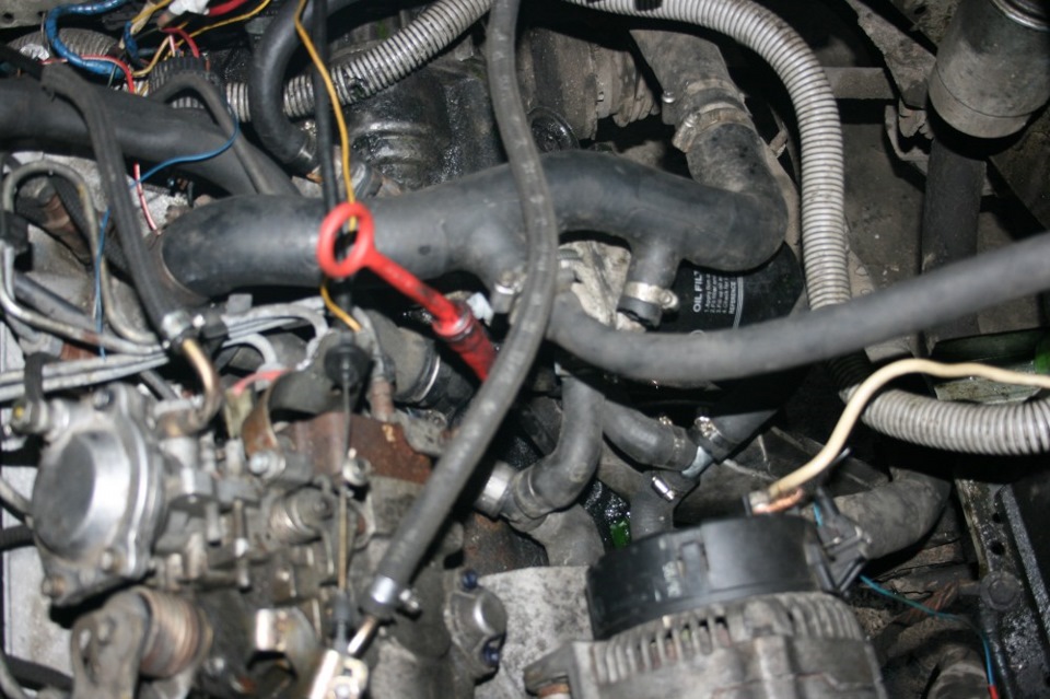

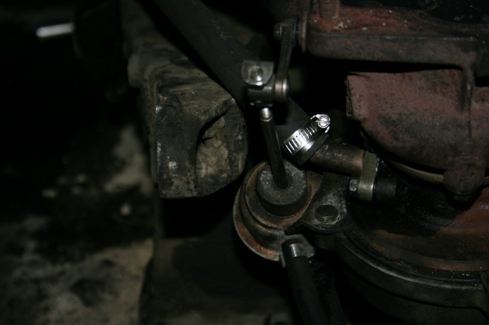

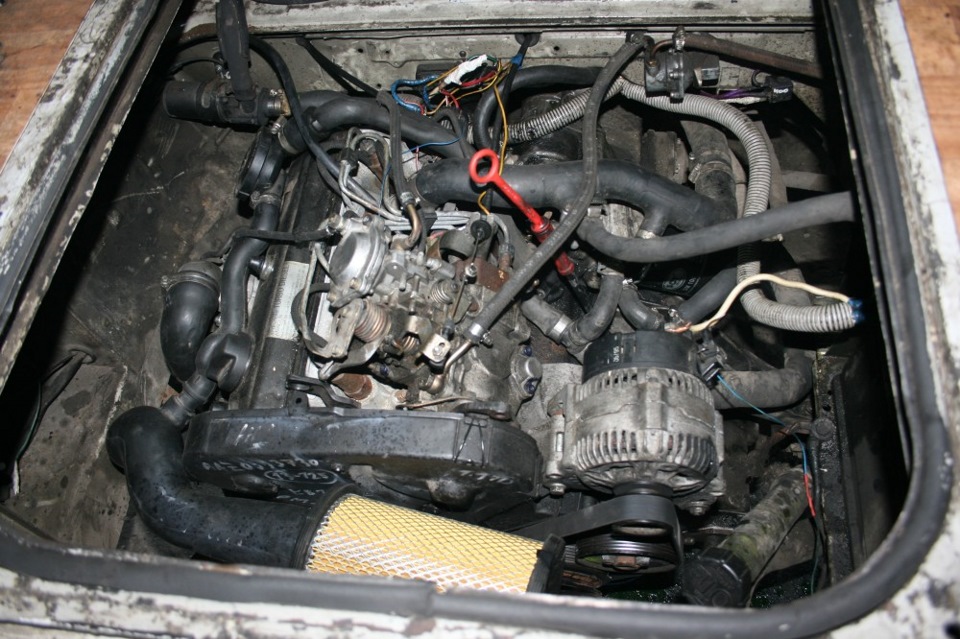

ура, наконец то поставили движок, первый запуск очень порадовал, завелся почти сразу, работает тихо, почти как бензинка, и турбинка дает о себе знать, посвистывает как на кировце, вобщем движком я доволен но есть некоторые вещи которые меня не порадывали
1) как показал первый выезд, движко очень, очень, очень медленно нагревается, старый движок (1,6) нагревался быстрей и зимой ташкент был, а с этим чувствую зимой замерзну.

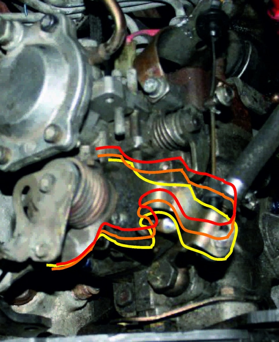

2) какото странный холостой ход на насосе, тяга на всю убрана и только при повороте на 1см газ вроде как начинает набирать, еще 1см и газ добавляется но как-то мало, а потом уже нормально как крутанешь так и есть, и при первой поездке оказался что какой-то он тупой, я попробовал добавил топлива причем крутонул почти оборот и только потом появился дымок когда ему наваливаешь, но после этого не катался
Комментарии 7

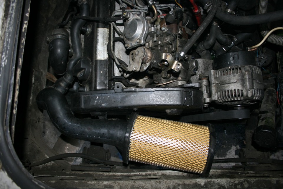

Из небольшого опыта советую переделать фильтр, летом в пыль будет быстро засоряться, а дизелю хороший приток воздуха необходим.
это пока так поставили чтоб прокатится в дальнейшем воздухан переставлю
Греется долго. Термостат можно попробывать поменять. Может не закрывается или че там… не открывается… когда нада.
ТНВД регулировать надо похоже… Я правда в дизелях нихрена не понимаю. )))) Но чето не есть гуд, помоему.

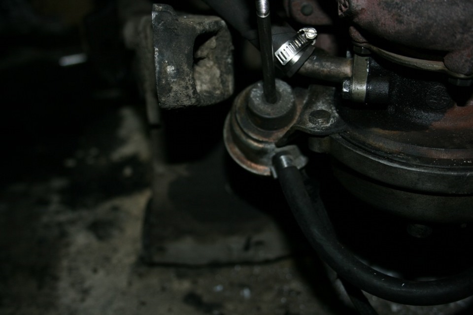

Турбина у тебя не включается похоже! Вот он и кажется туповатым! Он должен быстрей чем 1,6 раскручиваться и тянуть лучше. Да, и с короткой коробкой ваще ураган должен быть. Эт если правильно все настроено и работает. ИМХО. Всетаки 50лошадок и 75 помоему… да?
