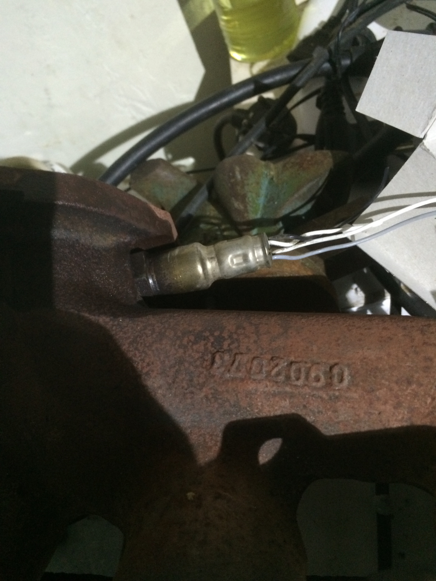

Мой друг каптюля приносит очередные сюрпризы… загорелся Чек с приславутой Р0420 приказал долго жить верхний лямбда зонд. Машинка просто перестала ехать, я даже стал забывать что такое разгон… про обгон молчу. 0420 и раньше выскакивала иногда, но проблем небыло, а тут., тупизм. Расход вырос сначала до 16л. А позже до 22 литров, я был удивлен…
Мыслей много, начиная от вставки обманки выточенной искустным слесарем, даже подумал об оригинале, посмотрев на ценник, понял что не о том подумал!

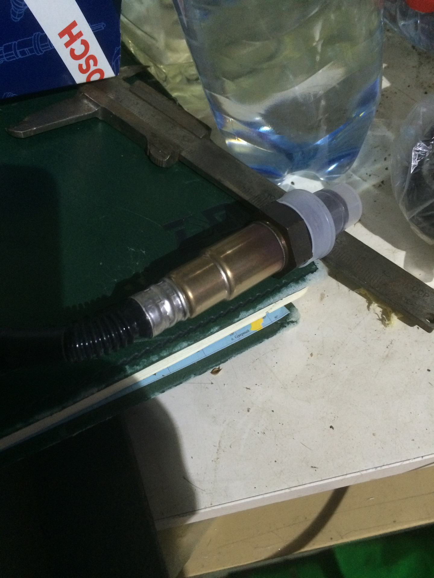

На форумах полно инфы по заменителям, быстренько отправился в местный кэмп и приобрел лямбду на ваз 2110 1.6 16кл. Фирмы бош, забыл сфоткать, завтра поправлю данный пробел… Цена с скидочной карточкой 1916 руб.

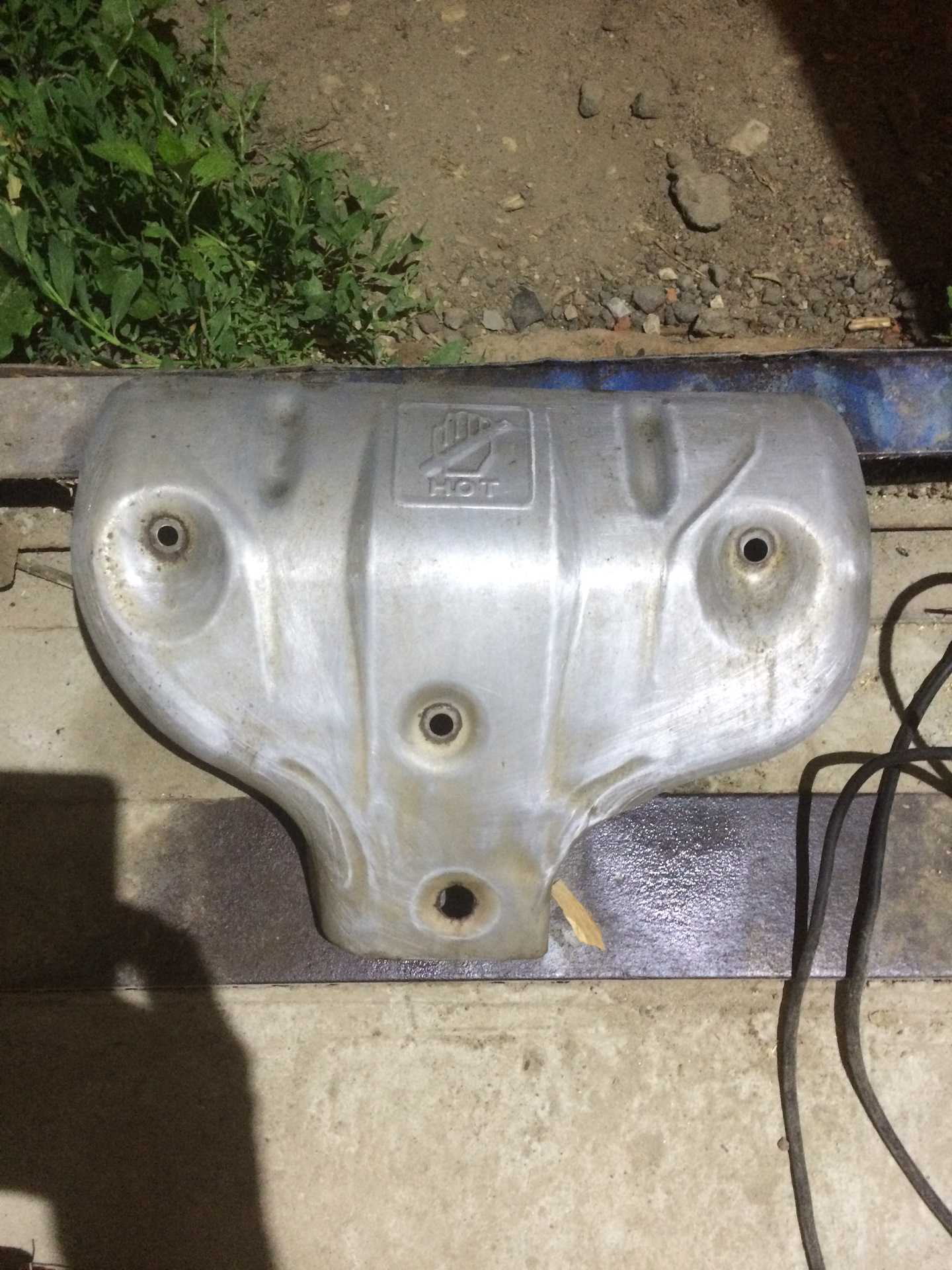

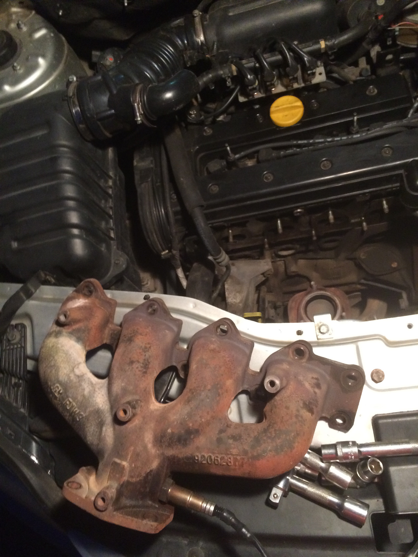

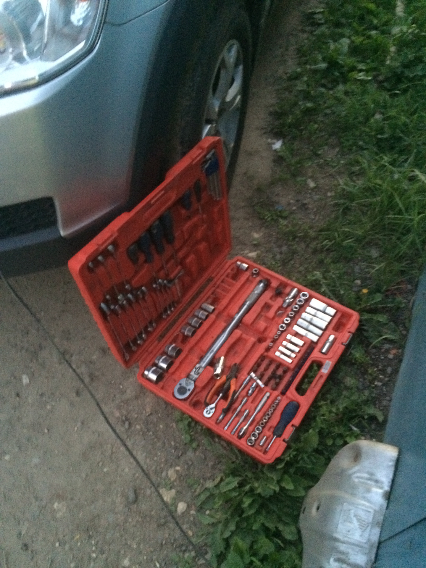

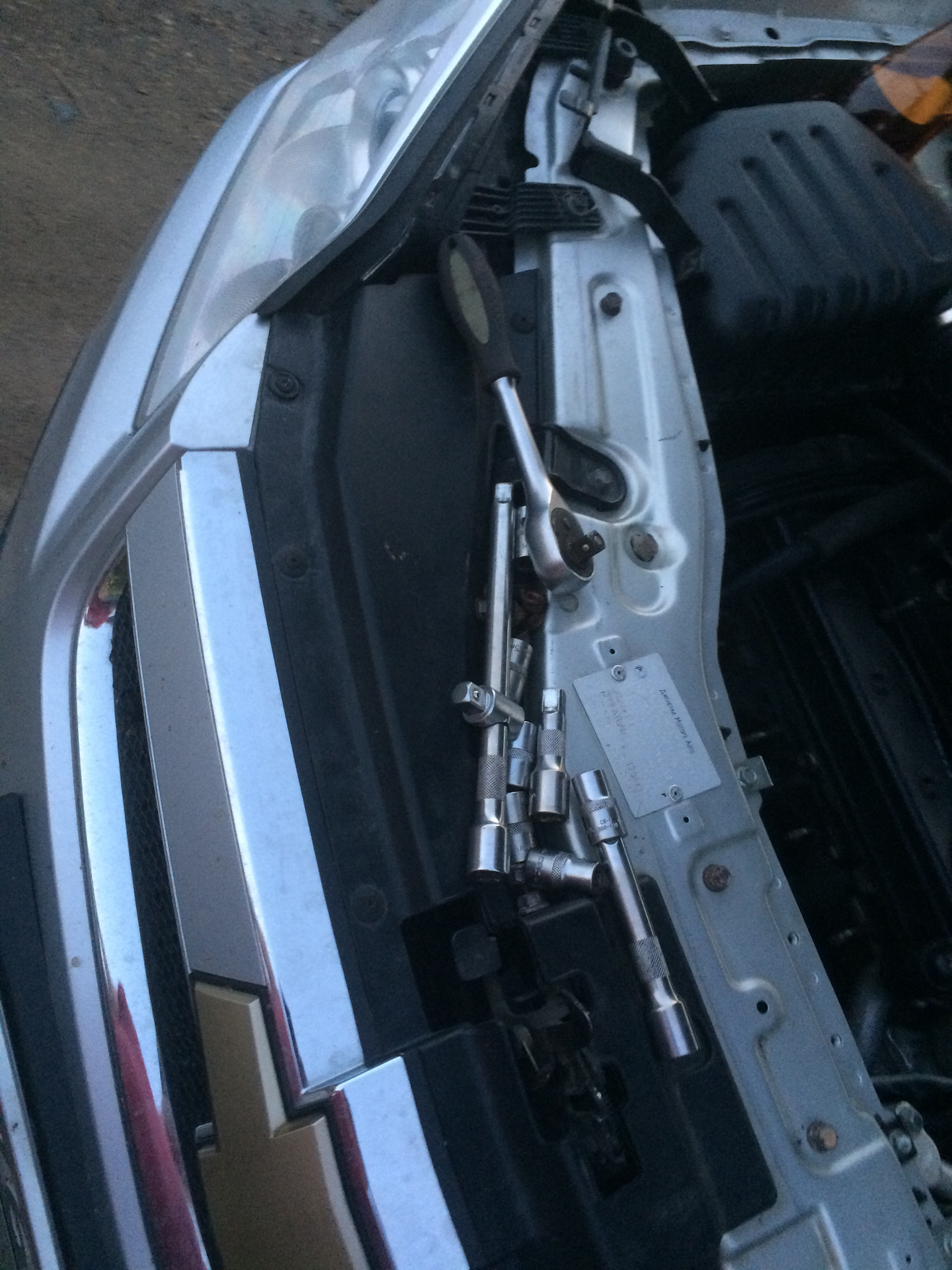

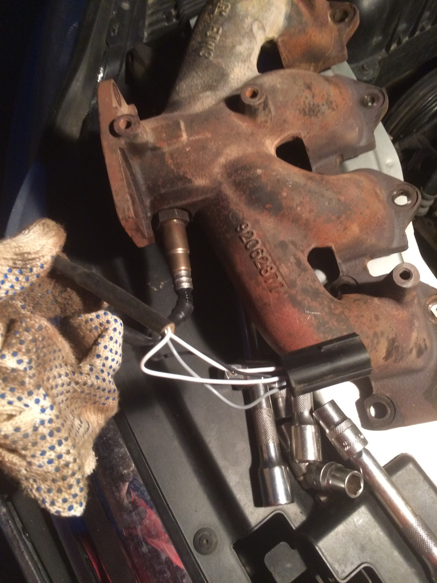

Взял литрушечку. Разливного, , и в гараж. Главное за рулем ни ни, поэтому разливной это тархун… жара как никак. Открутил все быстренько, а вот с выкручиванием старой лямбды пришлось попыжится, в итоге срезать под корень провода и открутить отмочив в wd шке.

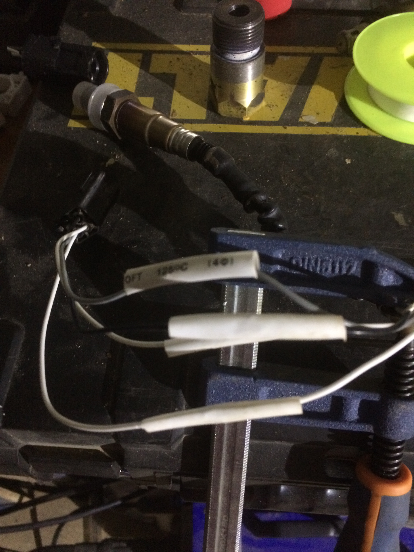

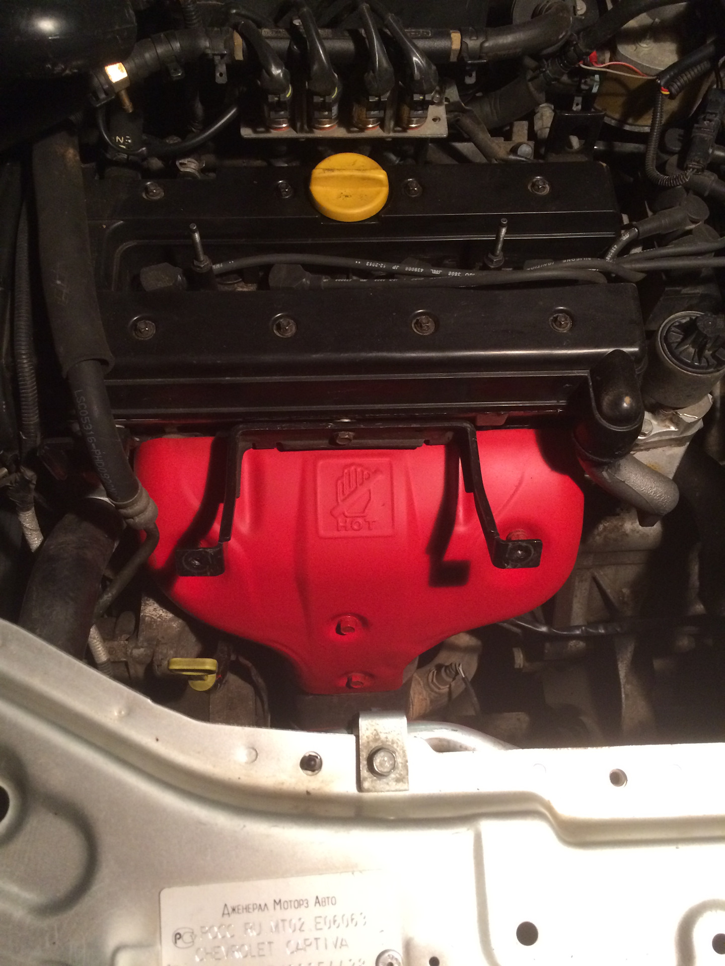

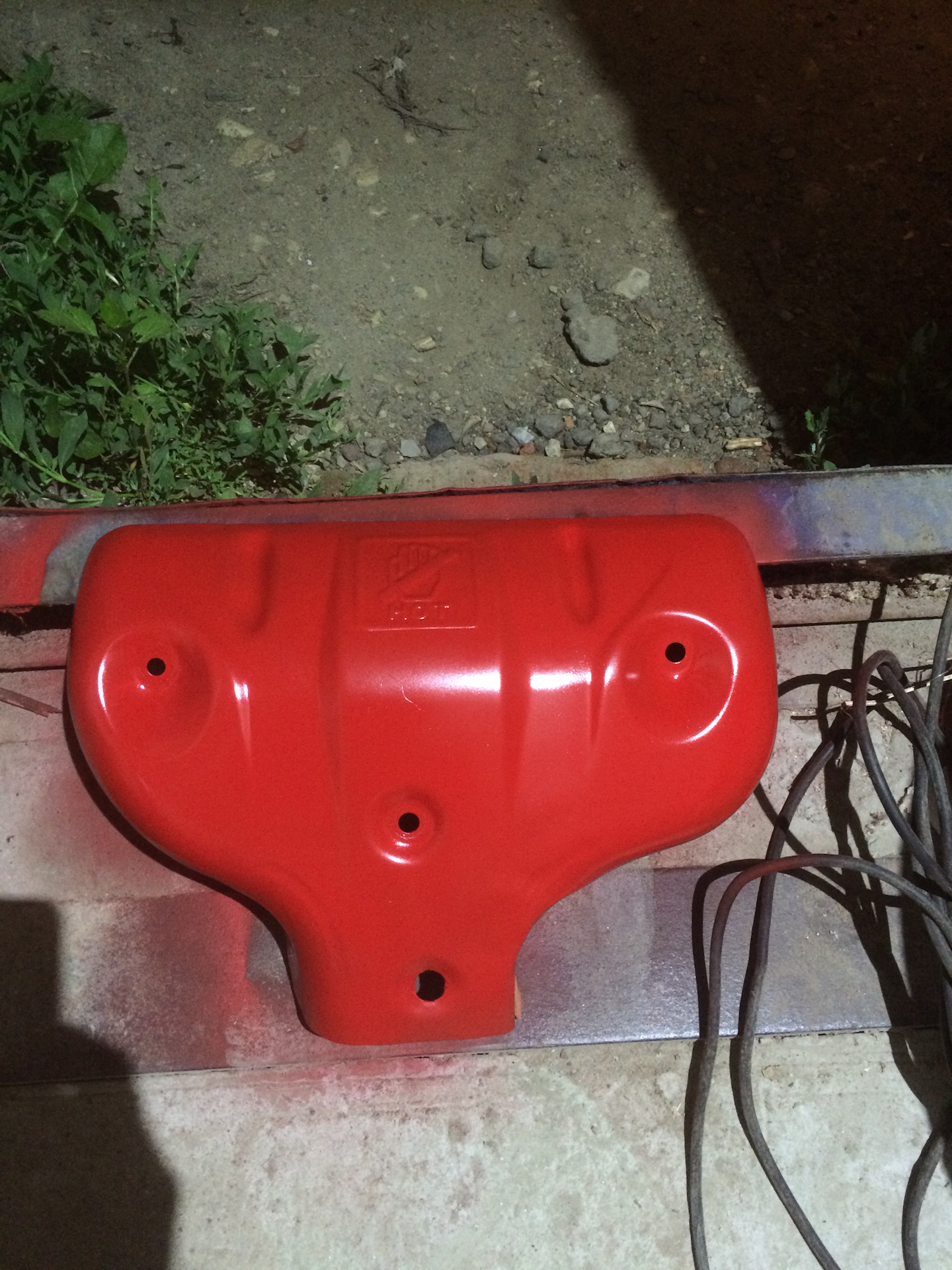

Далее интересный момент Перепаял фишку от лямбды капы по цветовым проводам к лямде донору, и обтянул места пайки термоусадкой… далее в родной тепло изоляционный хомут, шедший в комплекте. Итог на фотках ниже… при сборке всего обратно налетело вдохновение и в руки попался балончик с красной термокраской, осталось чуть от супортов, и тут остапа понесло, пока краска не кончилась…
Итог, + 4 л.с. итого у меня теперь 140 л.с. машинка реально задышала и суперски прет…ну относительно не сравнивая с капой с 3,2. Всем удачи и пусть ваши лямбы никогда не выходят из строя. Всем удачи!

Восхищен гениальностью инженера который придумал так установить датчик! Руки бы ему оторвал!
Скажи друг каким ключом ты его выкрутил? Не один ключ не подходит! Судя по тому что обрезал провода пользовался накидным или головкой!
Подскажи пожалуйста
Провода по цветам подходят? просто скрутить и всё?
Расход упал, сейчас 12 по местности и 10.9 по трассе, согласно показаний бортовика
А расход то упал? Если цель достигнута, то всё правильно сделал! Вообще как сказал мой знакомый электрик: лямбды в среднем живут 150 тыс. км, так что его для профилактики тоже нужно менять!
…и ещё, я думаю лучше взять Германский аналог ( MR6418971 ) за 2200, чем лямбду от жигулей!

Как провода подключал?
