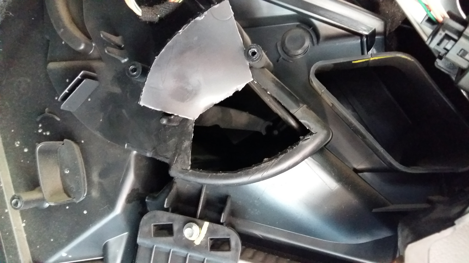

Перестал поступать холодный воздух с конд. на водительскую сторону. прочитав кучу постов понял что у меня проблема как у большинства, лопнула тяга заслонки. Это так же было слышно когда переключаешь с холодного на горячий характерный скрежет или даже хруст.
Залезаю в интернет, читаю, смотрю…, разбирать торпеду не решился (работал по записи asterixfcsm).
как то не все так просто оказалось как написано, отверстие делается легко, простым ножом, но очень маленькое
получается что бы там все удобно делать., пришлось повозиться.

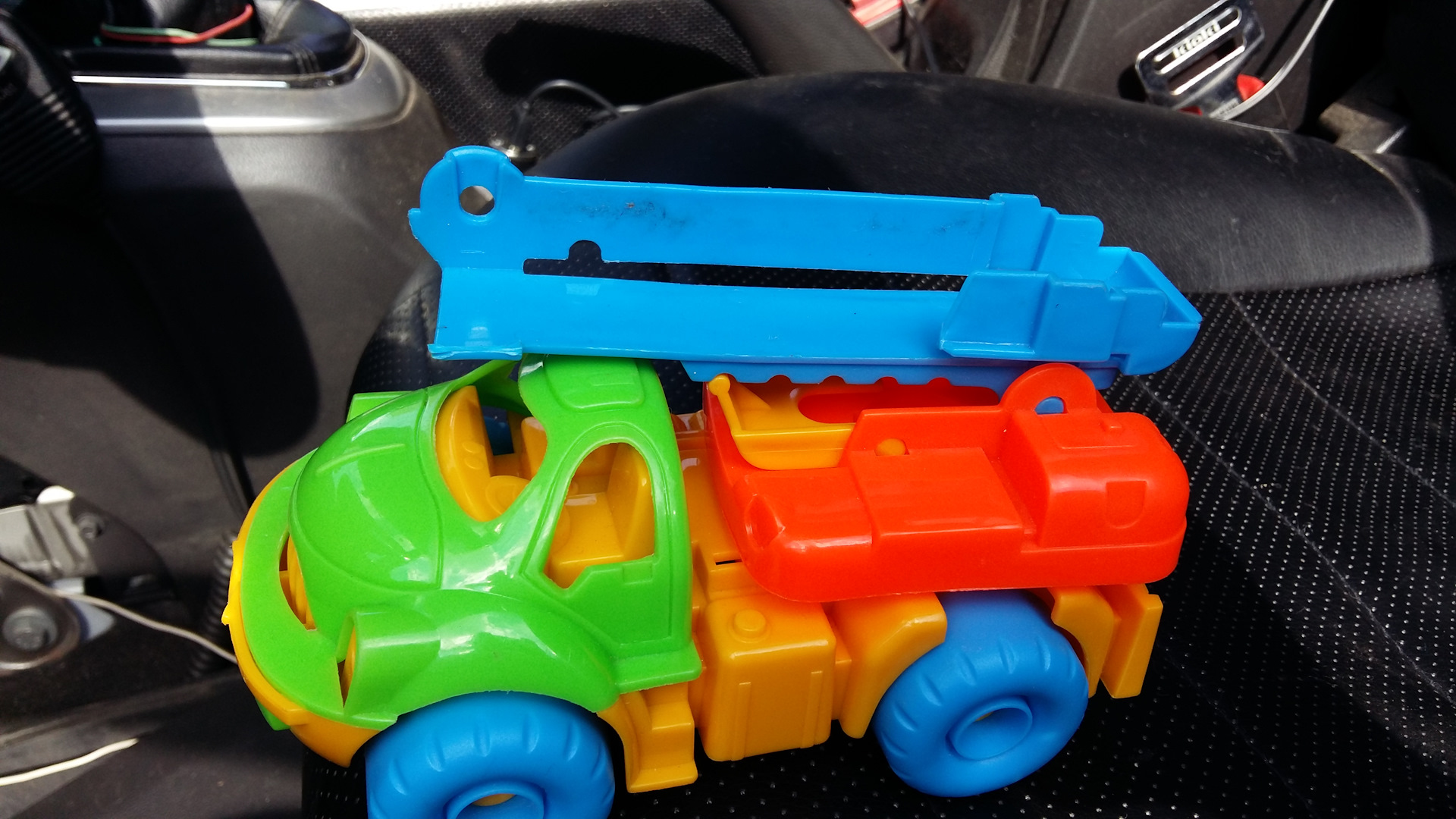

На изготовление детали сын "пожертвовал" свою машину, пластик достаточно крепкий и идеально подходит.

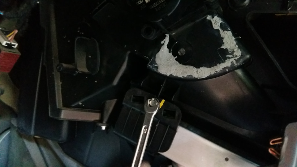

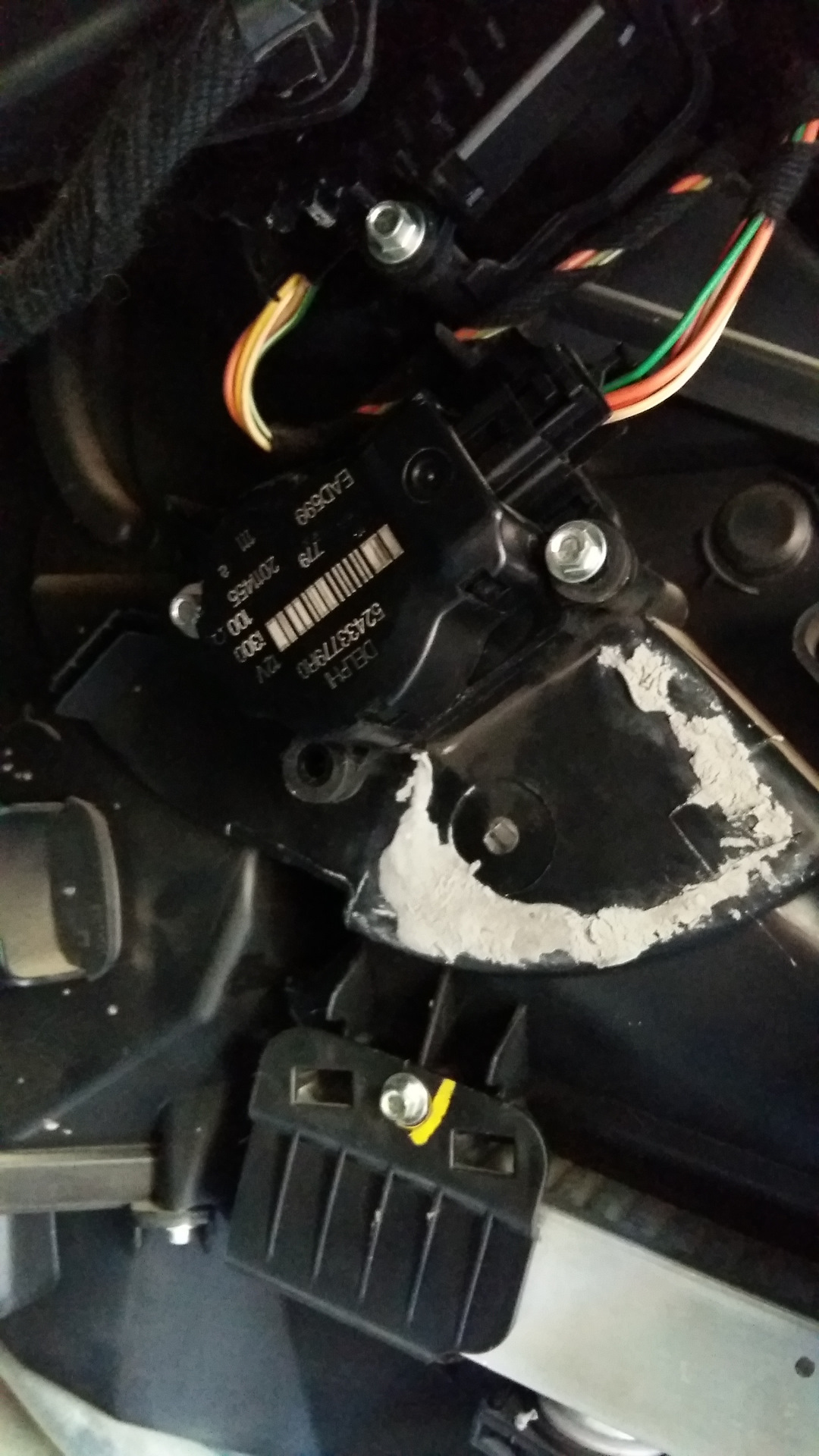

вырезал, приклеил на эпоксидку и закрепил нагретыми шпильками, накалил и продел их в двух местах на сквозь.

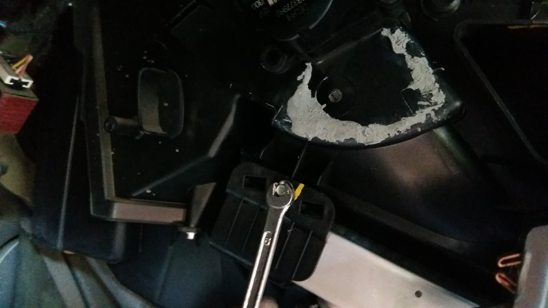

Сверху также промазал эпоксидкой. По колхозному, но получилось крепко
Все работает, но на одной самодельной тяге, так как вторая тоже лопнула, но до нее не добраться.
