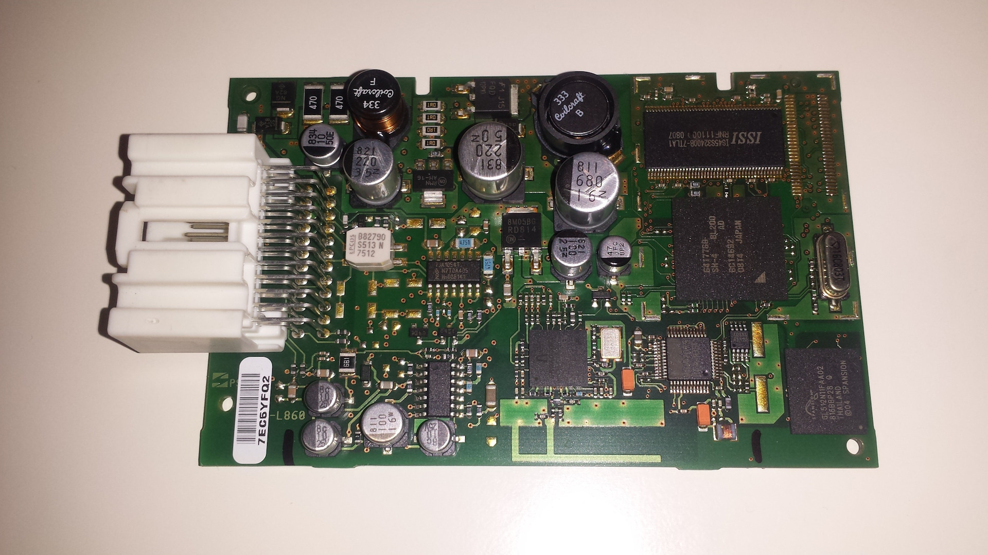

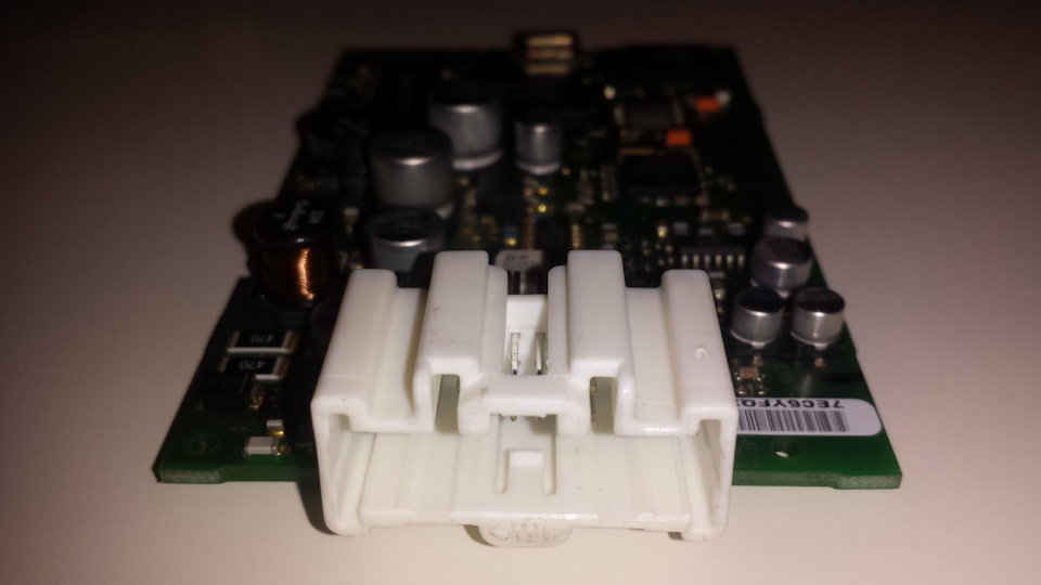

Как известно, есть предел совершенству :). Он заключается в возможностях, заложенных инженерами на заводе, особенно это касается штатной электроники. В данном случае обновляем до последнего варианта систему Handsfree, добавляя распознавание русского языка, проигрывание музыки с USB & BT A2DP и даже голосовое управление списком воспроизведения. Блок я поставил давно, возможно кому-то пригодится схема перепиновки:
<новый>-<старый>

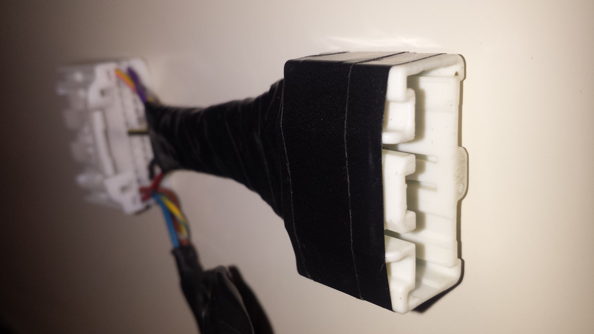

В качестве донора разъема "папа" для переходной проводки (актуально на авто, где с завода есть проводка под старый блок и микрофон, мой случай), берем блок старого образца, пусть даже и рабочий, ему все равно место на свалке истории :) и из запасов разъем на новый блок:

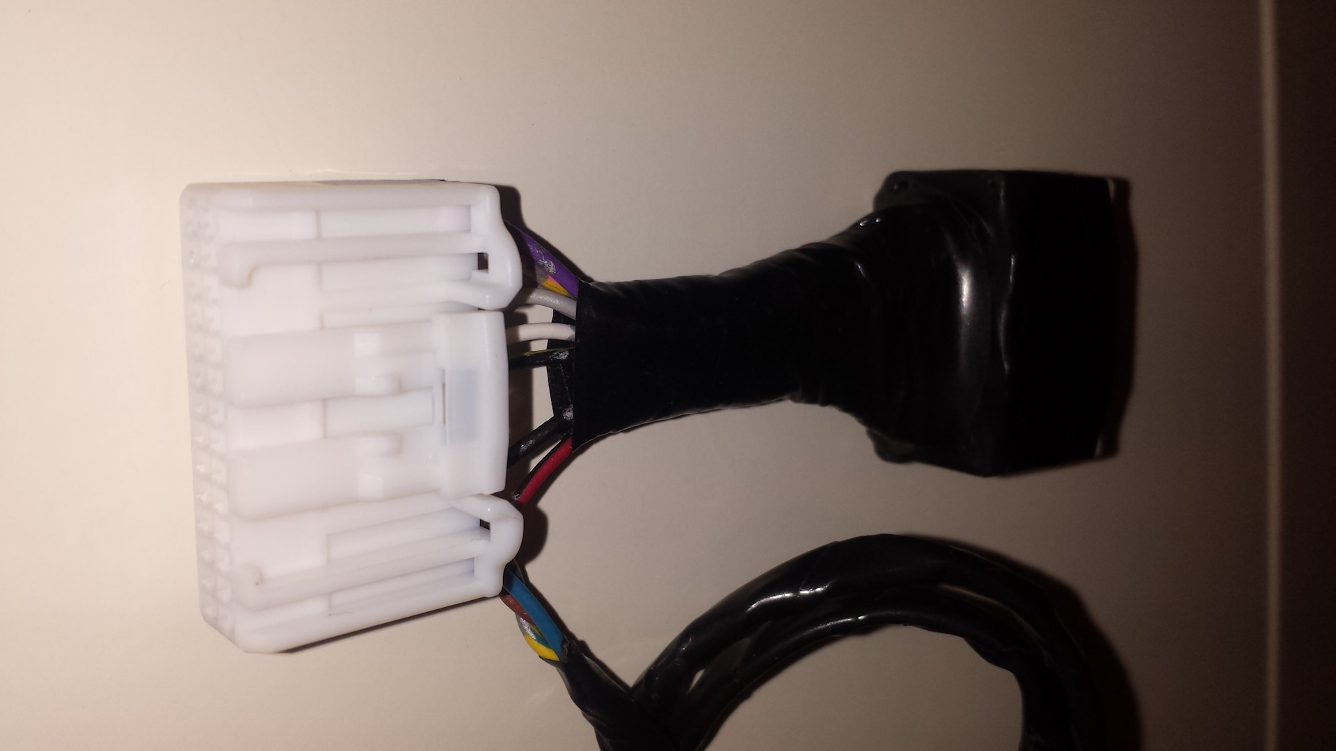

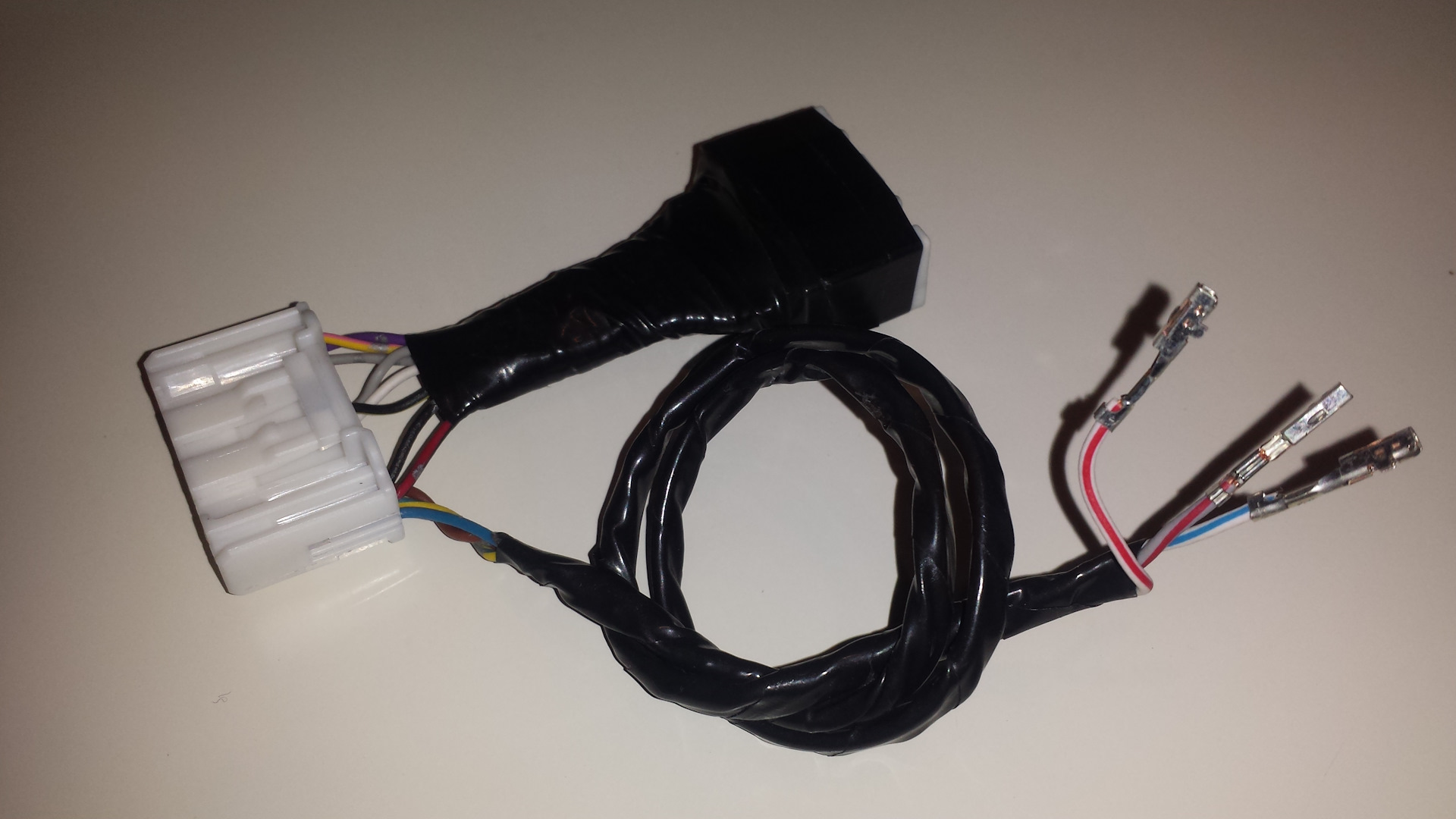

Согласно схеме перепиновки делаем переходную проводку, добавляя 3 пина для подключения в разъем С-105 магнитолы:
Итого, установка на авто занимает 10 минут. Необходимо также поменять магнитолу :) (у меня установка совпала с установкой MMCS R-03, поэтому тут не описываю), если стояла обычная, то на 352 или 470, 6-ти дисковые варианты это 351 и 469, добавить землю на экранированный провод с блока BT и воткнуть его в 2 пин С-105, переставив существующий пин 2 в 12 С-105. Нюанс есть на машинах с рокфордом (как правило аутлендеры), там из 17 пина С-105 идет ACC в усилитель, надо делать джоинт.
Самое интересное, что эту систему Handsfree с мицушной головой MMCS W-1X в принципе можно поставить в абсолютно любую машину, так как они общаются только между собой по шине IE и не требуют подключения к системной CAN :).

Спасибо фото качественные близко хорошо.
С морды или с попы считать пины начало конец пр. лево? подскажите пожалуйста.
Смотрим сзади, фиксатор вверху, нумерация слева направо, сверху вниз.
Я правильно понимаю что чтобы hf заработала с R-03 нужно установить такой переходник и 3 провода из него воткнуть в С 105? Или в дополнение к этому в С 105 нужно менять местами какие то провода?

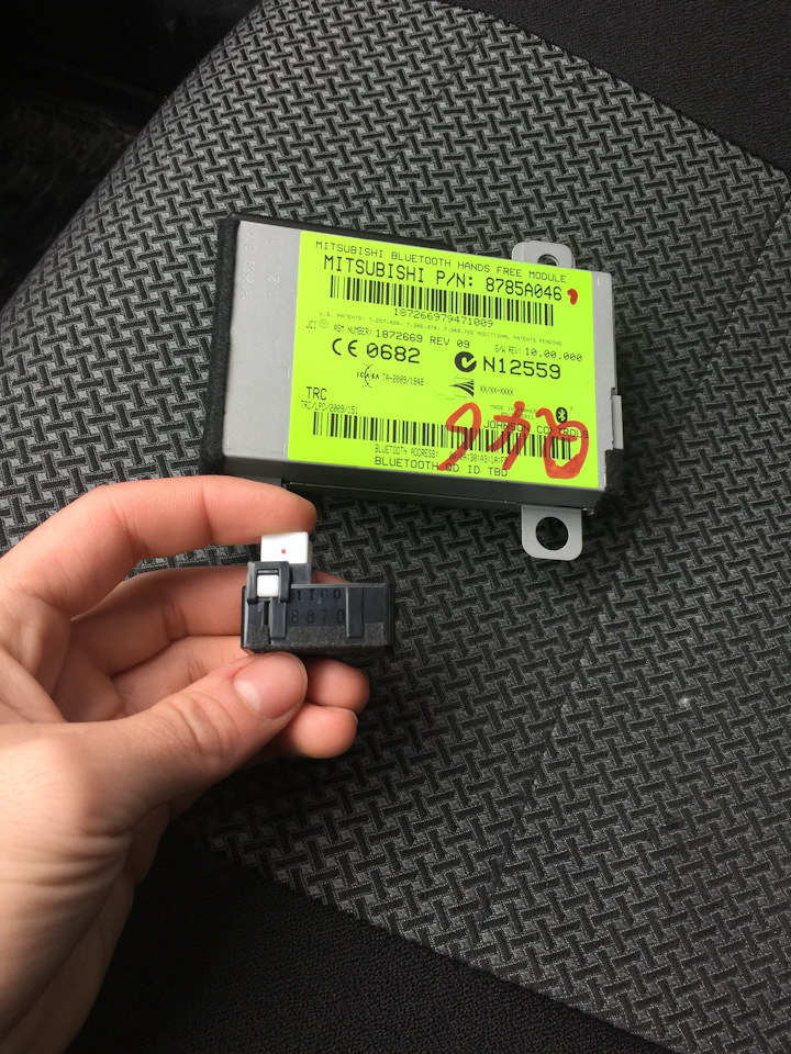

Добрый день. Подскажите пожалуйста как подключить блок блютуз 8785а046 к магнитоле 495? Собирал по этим обзорам www.drive2.ru/l/6432154 и www.drive2.ru/l/2859731/. И как можно проверить блок на работоспособность не подключая к машине? При подключении блока по этим схемам, магнитола его не видит. Нашел другую схему www.mitsubishi-asx.net/fo…&postorder=asc&start=225# по ней все заработало. Но есть одно но, при разговоре по телефону собеседника слышно только в правых динамиках а музыка как положено во всех. Можно ли это исправить?
Актуально?
спасибо, уже разобрался.
А что было?
разговоры через блок, идут только на один динамик(левый или правый передний а музыка через все как положено) почему именно так не знаю. но оно так у всех работает
Понялю Такая же хэ))
Артем, вопрос такой: по перепиновке все понятно, с добавлением в с-105 тоже проблем нет. Есть нюанс: у меня 08 года ланс, я ставил рестайлинг магнитолу с 2 крутилками, и при установке я просто вытащил и заглушил из с-105 два провода хэндсфри, расположение которых естественно соответствовало распиловке дорестайл магнитолы. Мне эти два провода сейчас просто вернуть на место в с-105, или для рестайлинг магнитолы их расположение так же меняется?
Так красиво меня давно не посылали )))))
Технично :).
Это ж в этом разобраться ещё надо))))) ну Тёёём )))))
3,4,12
Так их было два всего — как из них три сделать?))
LancerZ
3,4,12
Так, начинаю вникать. 3- левый хендсфри, 4 — правый. Оба экранированы, то есть мы их экраны мотаем и в 12 разъём С-105 вставляем? Ты пишешь "землю добавить" еще на этот провод? Тогда странно выходит: по схеме, на которую ты дал ссылку (ммс-мануалз), там 8 приходит на 4 и 22- на 3 фишки С-105. 8 и 22 на фишке БТ — это левый и правый соответственно. Но на С-105 левый — это 3, а правый — это 4. То есть они местами путаются?.. Сейчас взорвусь
