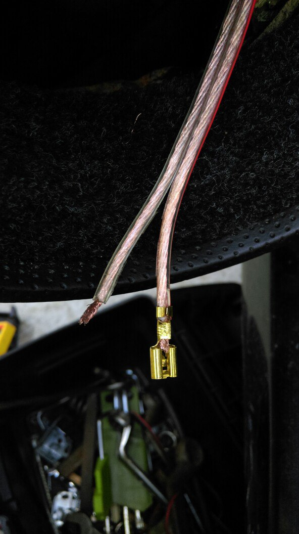

Затем пошел менять родные провода в дверях на акустические

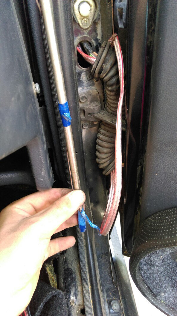

водительскую сторону я делал 3 часа)это без подключения проводов
Все советуют пускать провод через дверь, но я в обоих дверях пускал со стороны салона проволоку и ловил ее другой проволкой, сняв гофру
Хоть провода и не боольшие, всего 1.5кв, запихнуть их было не просто)
через гофру пихал, используя металлическую палочку, так как проволка цеплялась о складки гофры и гнулась)
