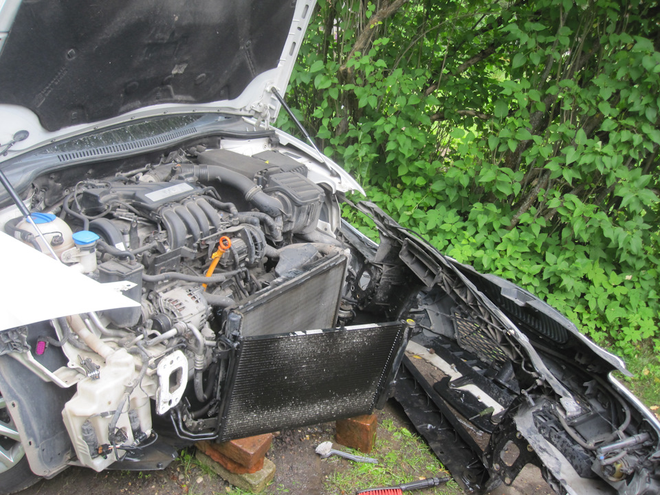

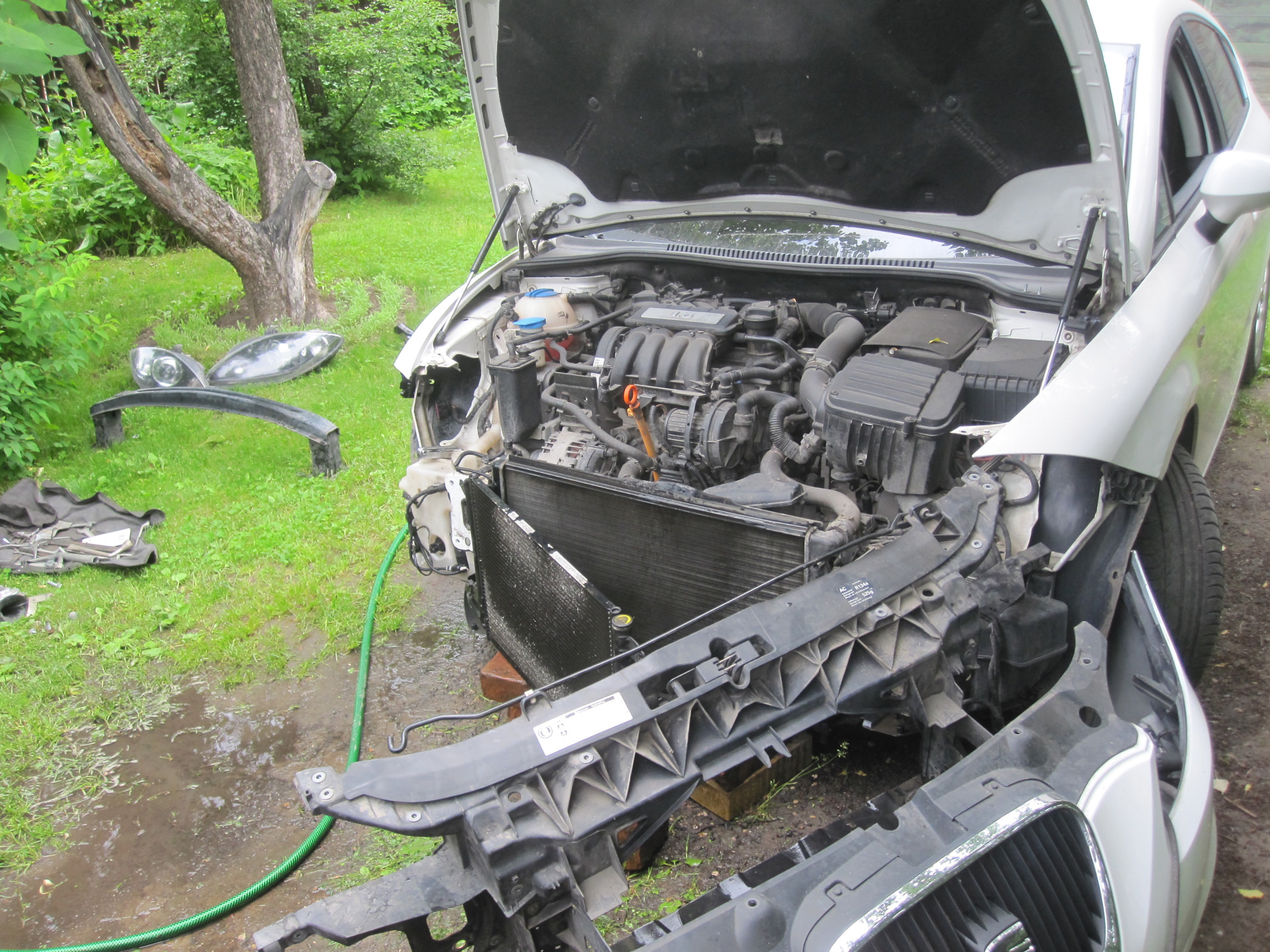

Быстро скинул бампер
Снял фары и усилитель

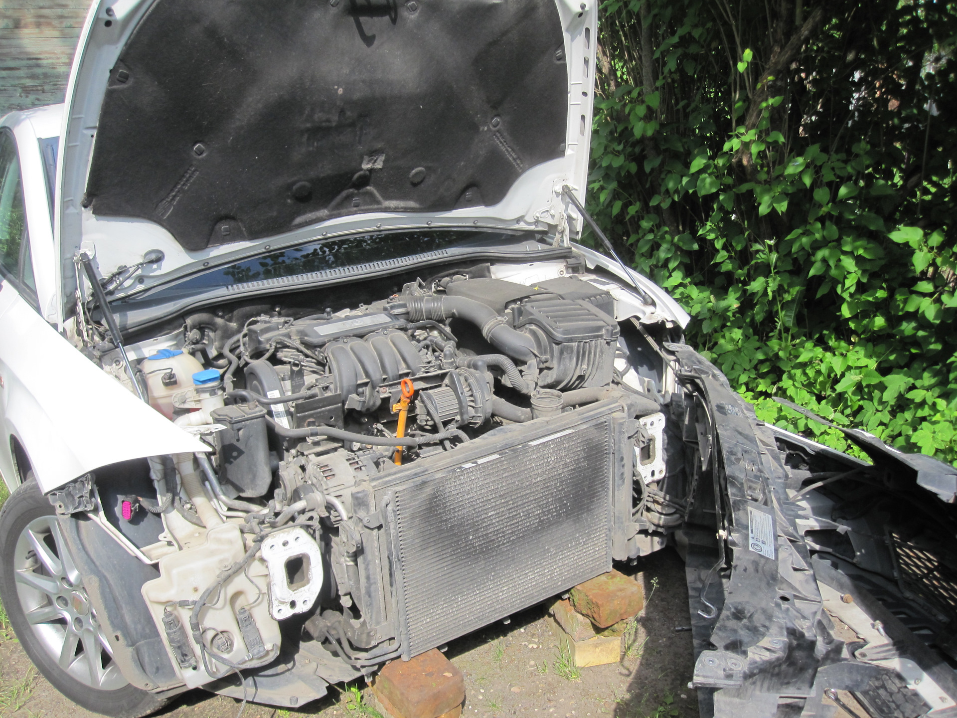

Оттащил пластиковую раму на которой и стоит радиатор)
под радиатор поставил кирпичи

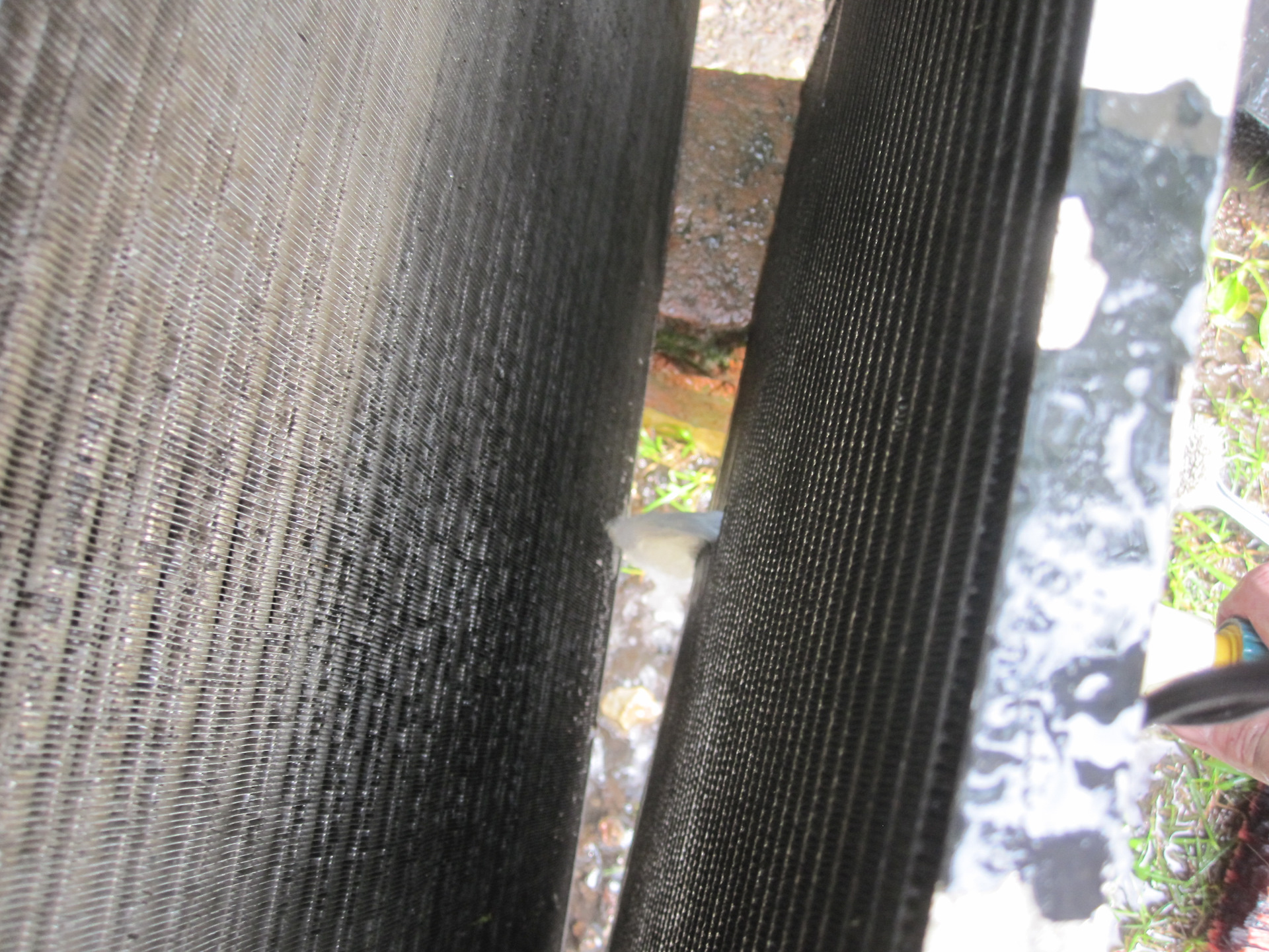

Далее откручиваем 6 болтов и аккуратно разнимаем радиаторы!
Никакие трубки не отсоединял и ничего не сливал)

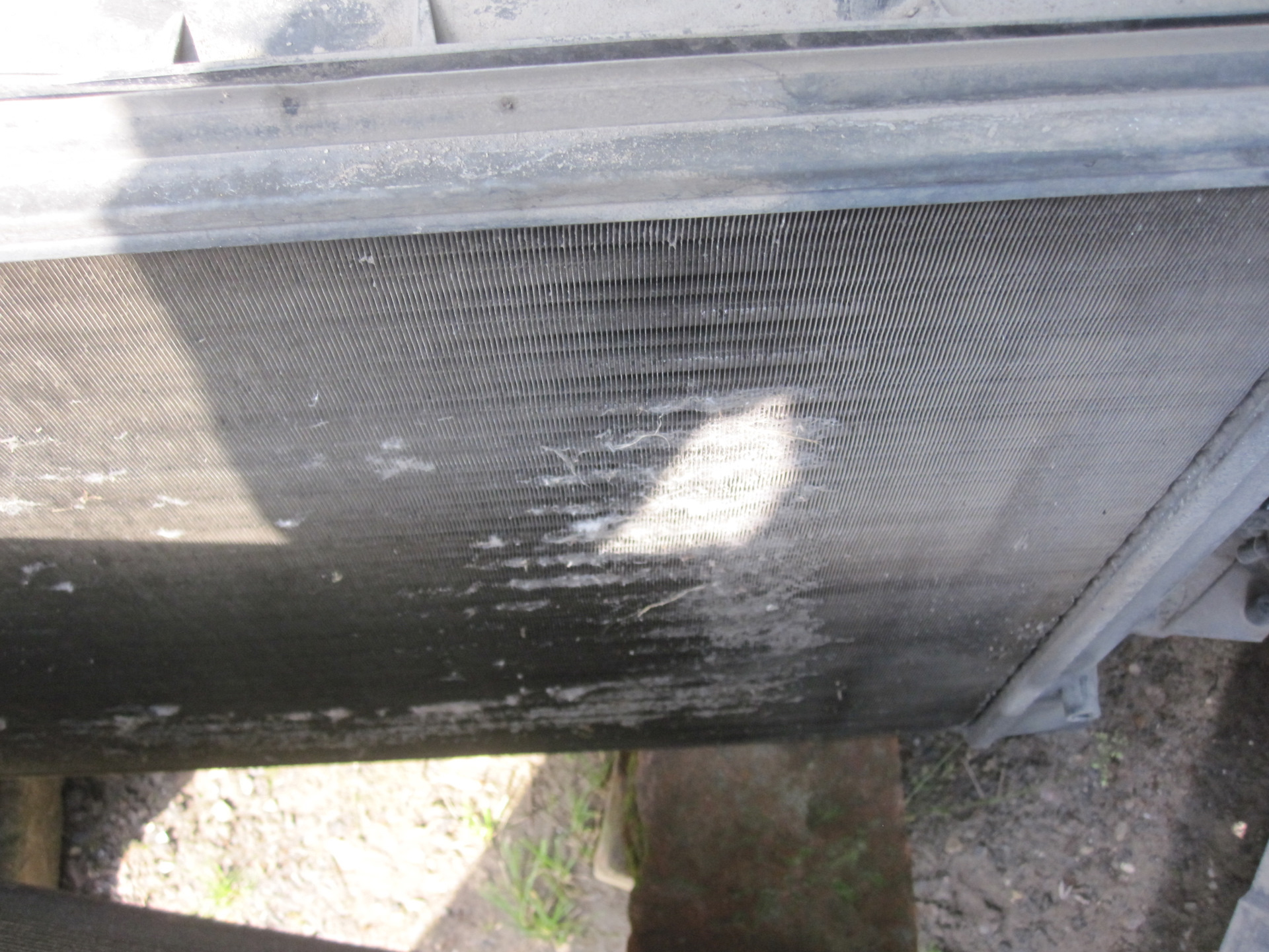

Между ними думал увидеть жесть, но грязи и пуха там почти не было!
Так же думал что у меня завывает кондиционер при движении из-за забитого радиатора!

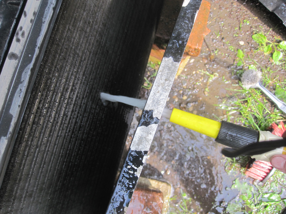

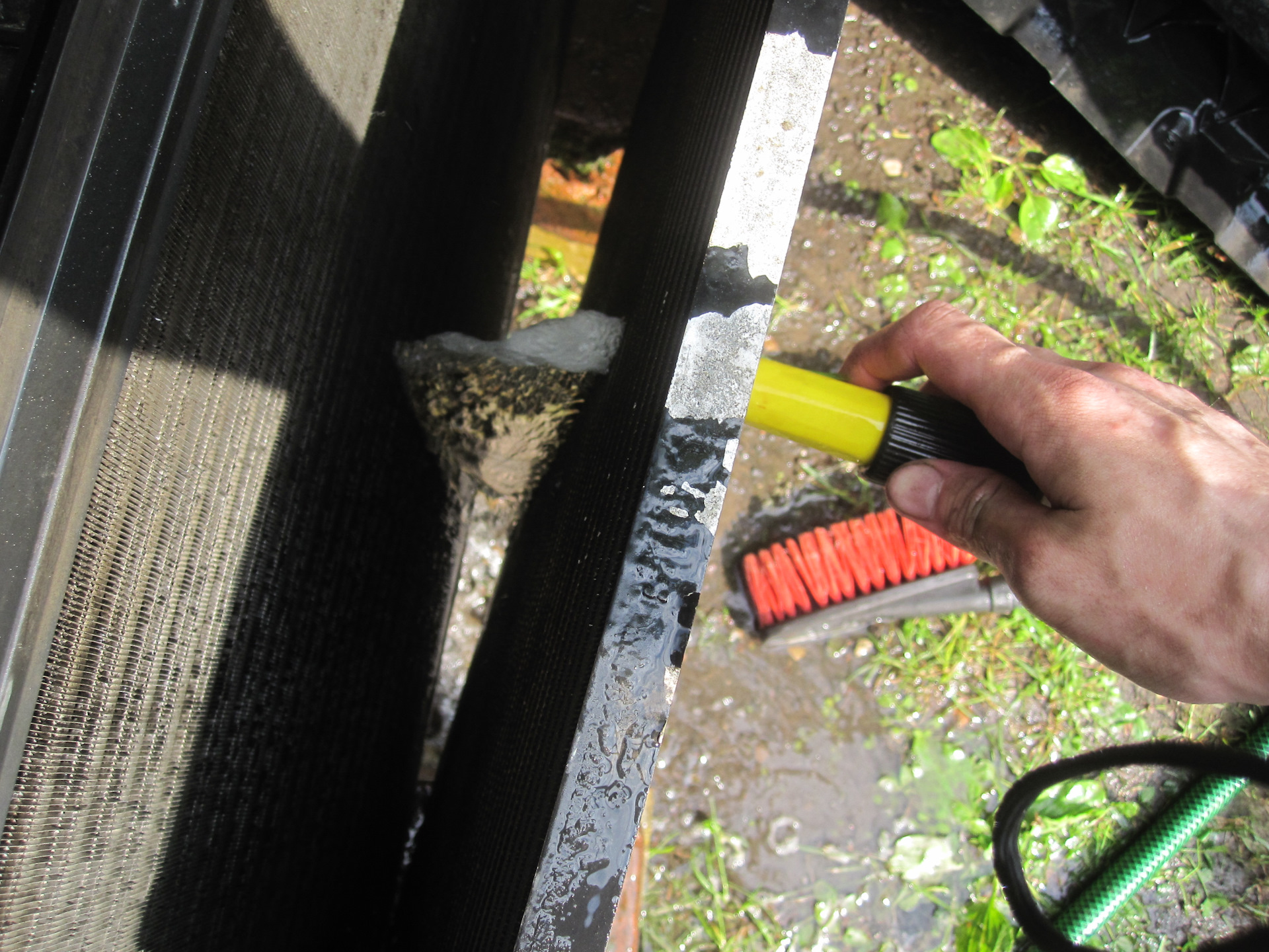

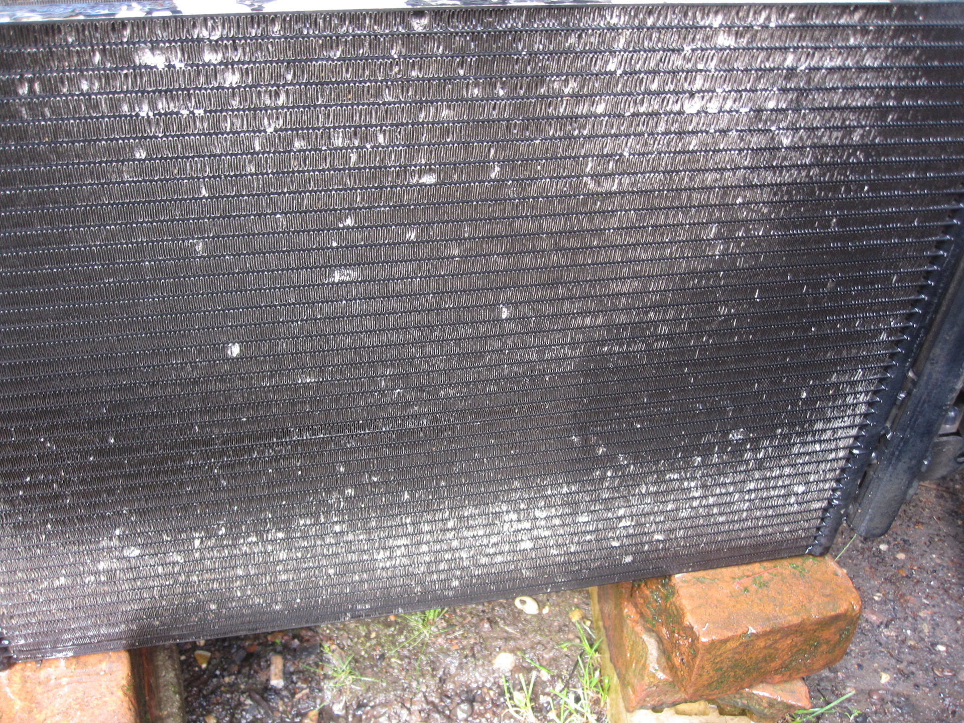

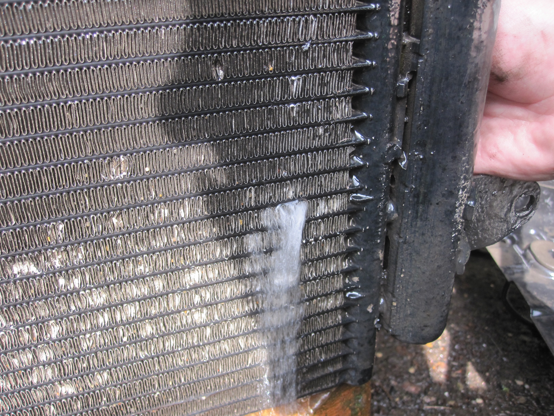

Поэтому начал его промывать шлангом и щетками!
Керхера у меня нет, да и им можно легко загнуть соты "из фольги"

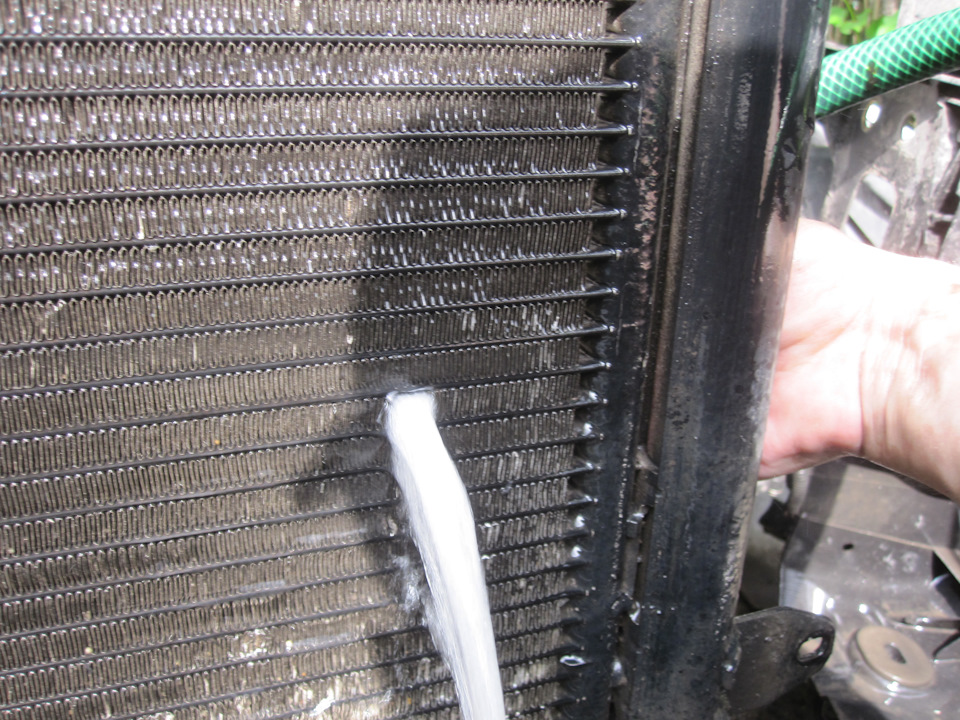

Тут хорошо видно где забит радиатор
А у нижней решетки ужасно пропускает напор!
Затем все прочистив собираем обратно)
Заняло все это дело около 3-4 часов в одни руки!
Но по итогу машина реально стала реже греться, как раз сейчас на улице около +30!
И кондиционер стал не так сильно завывать при движении!))

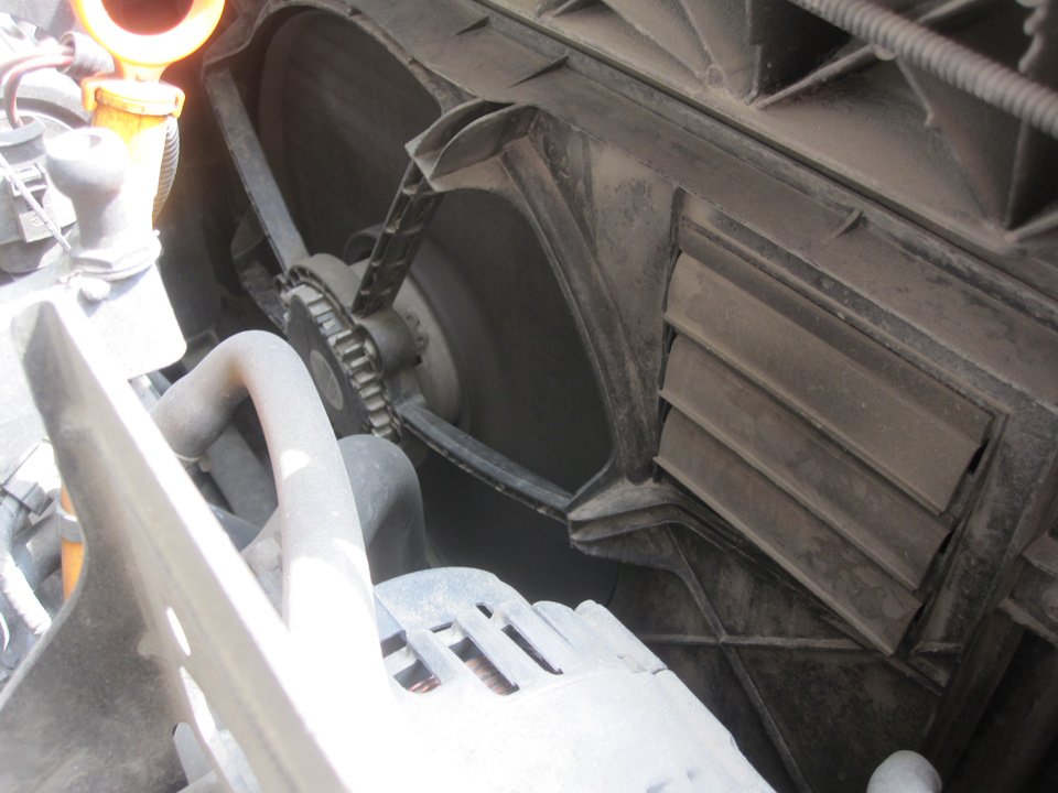

завывает при движении не кондиционер, а вентилятор. Управляет им датчик температуры ОЖ.
Между интеркулером и радиатором двигателя, в нижней части, тож грязи собирается.
Я весной снимал вентилятор, чистил и смазывал. Когда кондей выключен, ничего не воет.
