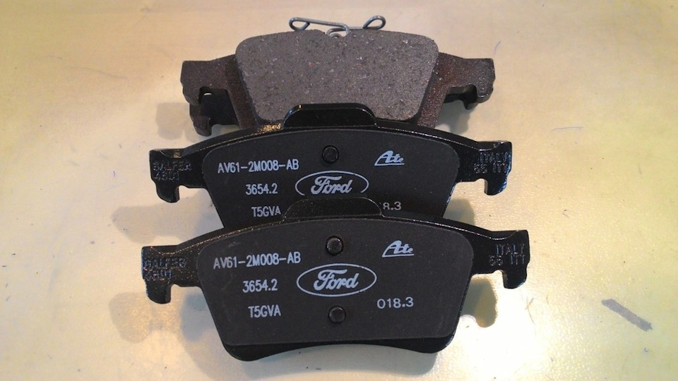

В общем в недалеком прошлом появился у меня стук на маленьких кочках, я бы даже сказал звон как ведро с болтами, в чем проблема не понятно, понятно только то что с задними тормозами, так как при натяжении ручника звон пропадаем. Подумал я что пора сменить колодки и все пройдёт, да х…р там плавал, ещё и пищать колодки начали, я уж было отчаялся и заказал вот такие пружинки новые
Но как показало вскрытие дело было не в бобине, дал…еб сидел в кабине! Оказалось что колодки перепутаны местами.

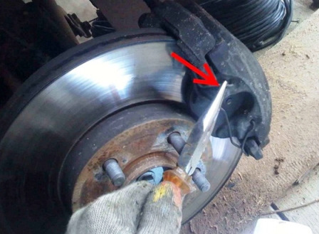

Так вот для информации та колодка что с пружинкой сверху стоит внутри, прижимается тормозным цилиндром! Вот перекинул я их местами, поставил новые внешние пружинки и вуаля, все пропало, тишина и покой. Знаю что тема популярна, не раз слышал что имеются такие проблемы.
В общем можно подлезть пальцами и показать колодки дабы определить какая именно звенит, если внешняя меняем скобку на суппорте, если внутренняя то разжимаем посильней пружинку на колодке и все полетит, главное местами не перепутать как у меня)))
Всем добра!

Сам не могу решить проблему, поменял колодки на Hankook Frixa FPE102, при установки противодребезжащих пружин зажимается тормозной диск и идет перегрев.
Раз 5 уже снимали смотрели, привлекал механиков 80 уровня. Пока езжу без пружин как трактор громыхаю по гравийки.
Вот тут скорей всего ремкомплект направляющих и смазать все это дело, я так понимаю внешняя колодка прижимается? А ручник отпустить не пробовали?
Все пробовали, кроме ремкомплекта и комплекта родных колодок.
Дело не в клодках, у меня Brembo по кругу стоят, пробуй ремкомплект, я там ниже номера написал и отчистил направляющие колодок, там может закипело и колодки не двигаються!
Я менял резинки, пальцы. Все продаётся ремкомплектом. Стук пропадает сразу.
