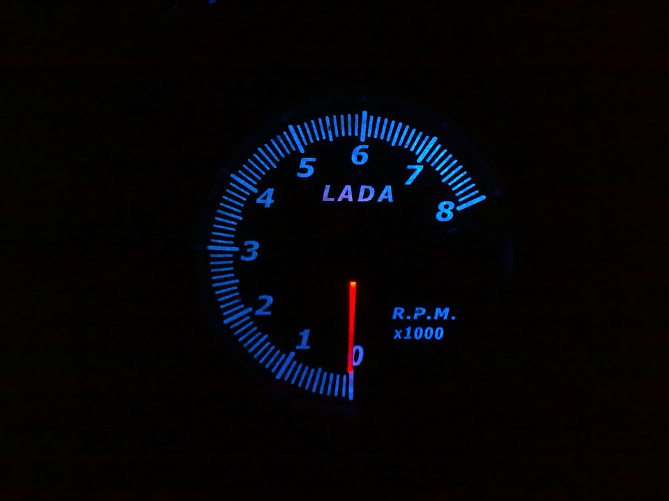

Всвязи с отсутствием в автомобиле такого важного прибора как тахометр, я решил его сделать сам. очень хотелось чтобы прибор был небольших размеров, а самое главное чтобы имел эстетический вид. посмотрев на картинки других выносных тахометров, так же захотелось сделать его со светящейся шкалой и стрелкой, а так же как дополнение поставить лампу-вспышку (загорается при определенных оборотах двигателя).

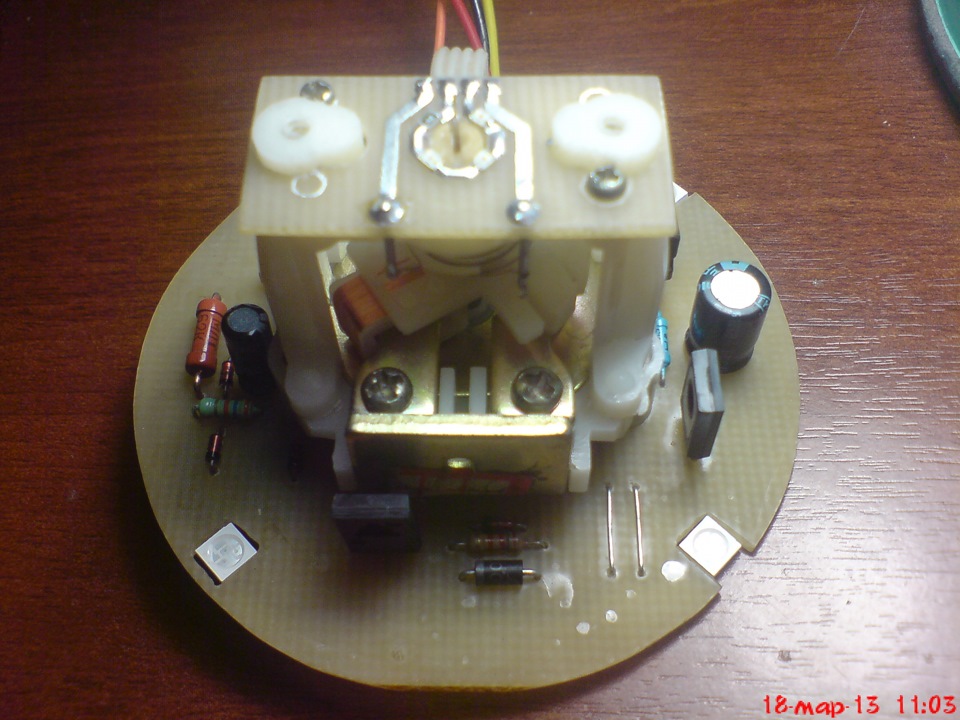

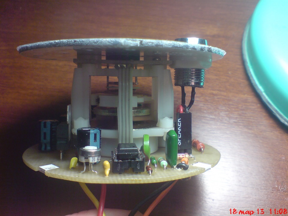

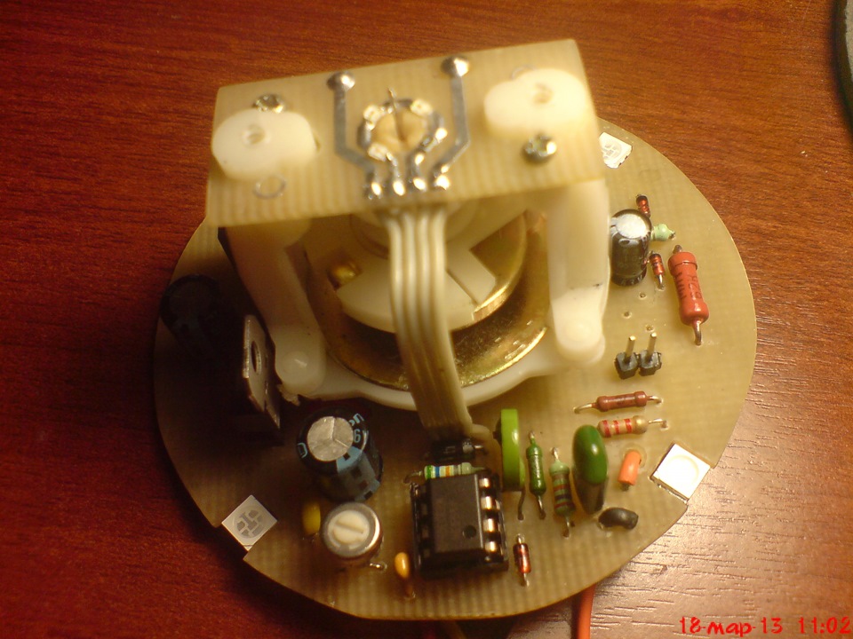

Определившись с видом тахометра я начал думать из чего же его сделать. в гараже нашел тахометр от когда бывшего мопеда "Альфа", но подключив прибор на машину понял что он показывает какую то хрень! разобрал прибор и вынул из него старую плату. порывшись в интернете я нашел подходящие схемы в мой тахометр. все схемы были разведены на одной круглой плате, которая помещается в корпус прибора без проблем. Так же на этой плате установил светодиоды для подсветки шкалы и схему плавного розжига подсветки.

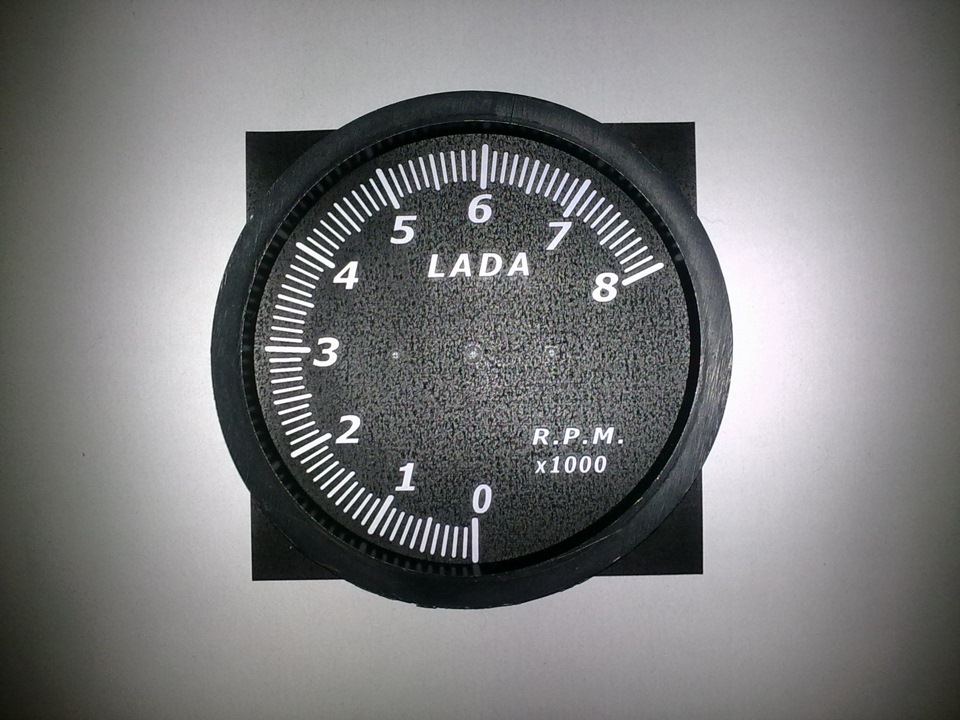

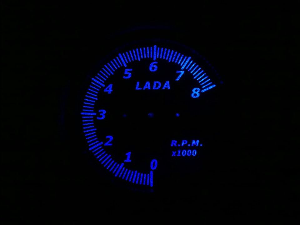

Следующим этапом было изготовление шкалы для прибора. Чтобы на шкале светились цифры и деления нужно чтобы эти места просвечивальсь светом. Для этого я скачал программу для рисования шкал приборов и нарисовал на свой вкус шкалу. Далее шкала печаталась на лазерном принтере. для лучшего качества я прогнал ее три раза.
Чтобы защитить шкалу от влаги ее нужно заламинировать,
после чего ламинированная шкала наклеевается на тонкое оргстекло, для того чтобы шкала не выгибалась.

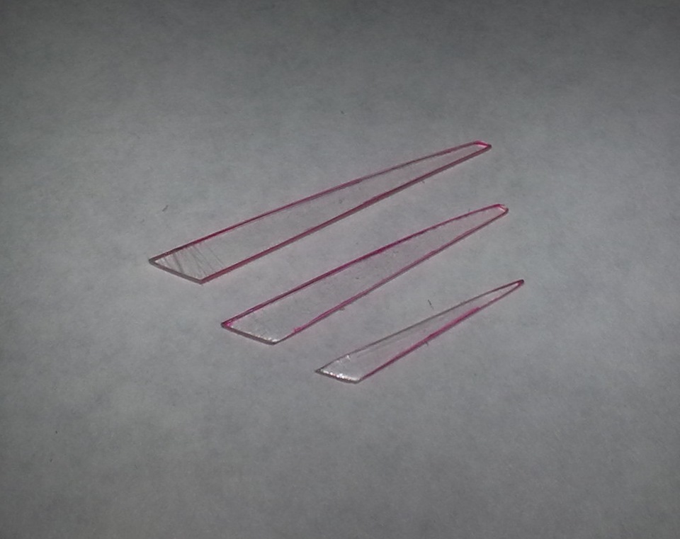

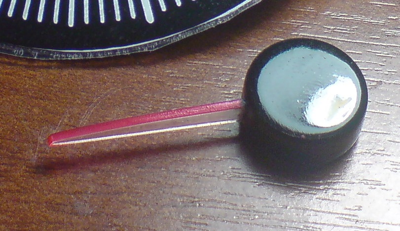

Следующим. наиболее сложным этапом было изготовление стрелки для тахометра. Как я уже говорил я хочу чтобы она светилась в темноте. Итак, порывшись в интернете в поисках информации о том как сделать стрелку самому решил сделать ее из компакт диска. вырезав саму стрелку, обработал ее наждачкой и заполировал, с лицевой стороны покрасил красным лаком для ногтей.
Колпачек сделал из электролитического конденсатора(из верхней части) проделал в нем щель для стрелки и вклеил ее туда. Чтобы показания стрелки были правильными так же приклеил внутри грузик-противовес. процесс изготовления к сожалению не сфоткал.

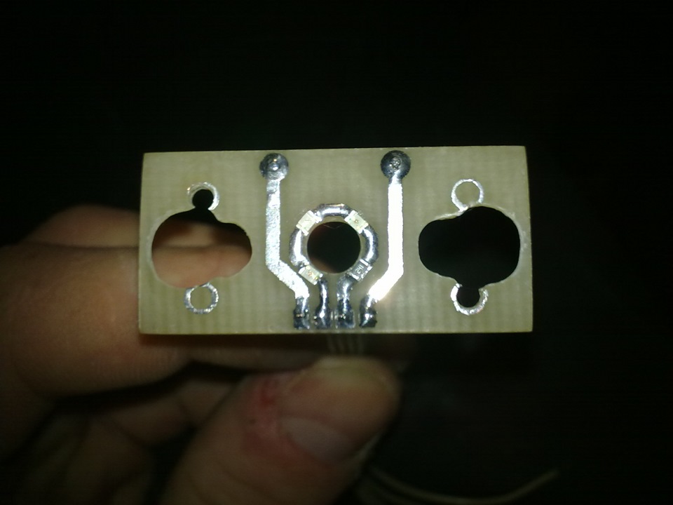

Для подсветки стрелки использовал маленькие смд светодиоды, которые напаял на вот такую плату
Эту плату поставил вместо старой платы, которую выкинул
Далее крепим шкалу прибора
Ну и окончательным этапом является сборка сего устройства в корпус

Схема на микросхема, считывает количество импульсов и от этого включает

Круто получилось особенно с изготовлением стрелки. Чё прям CD в качестве оргстекла использовал? Или от коробки из под сиди?
Сам диск

а как программка называется?
FrontDesigner 3.0
