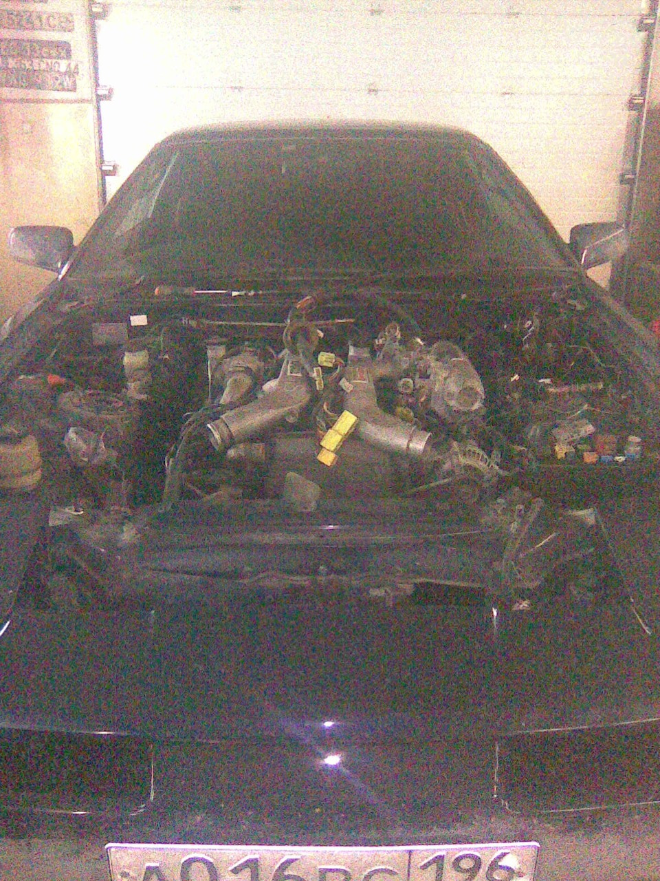

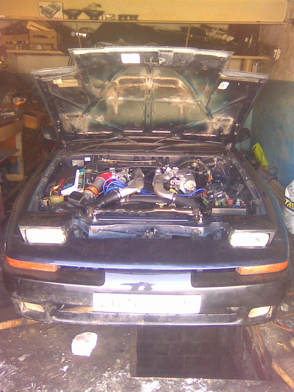

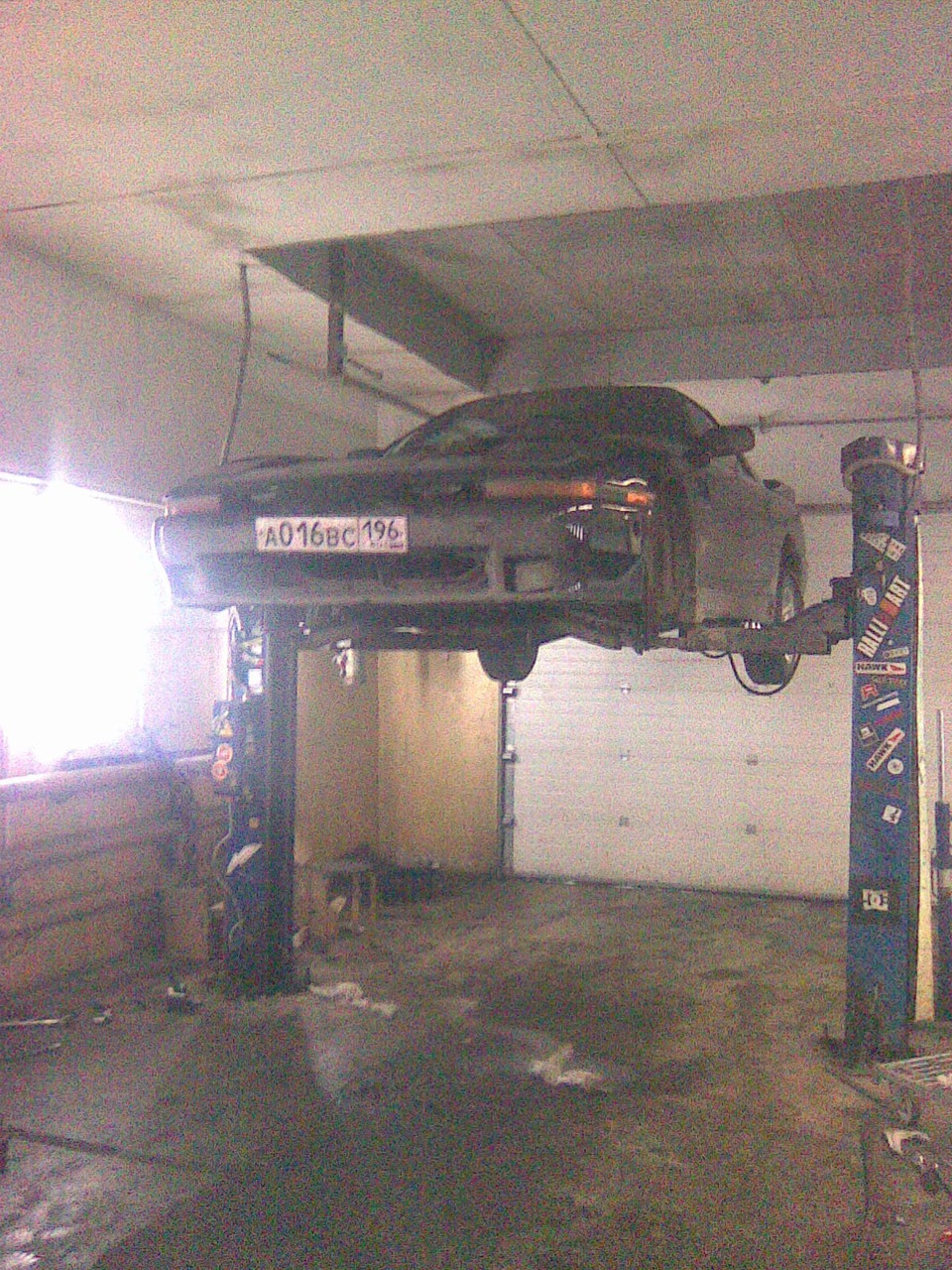

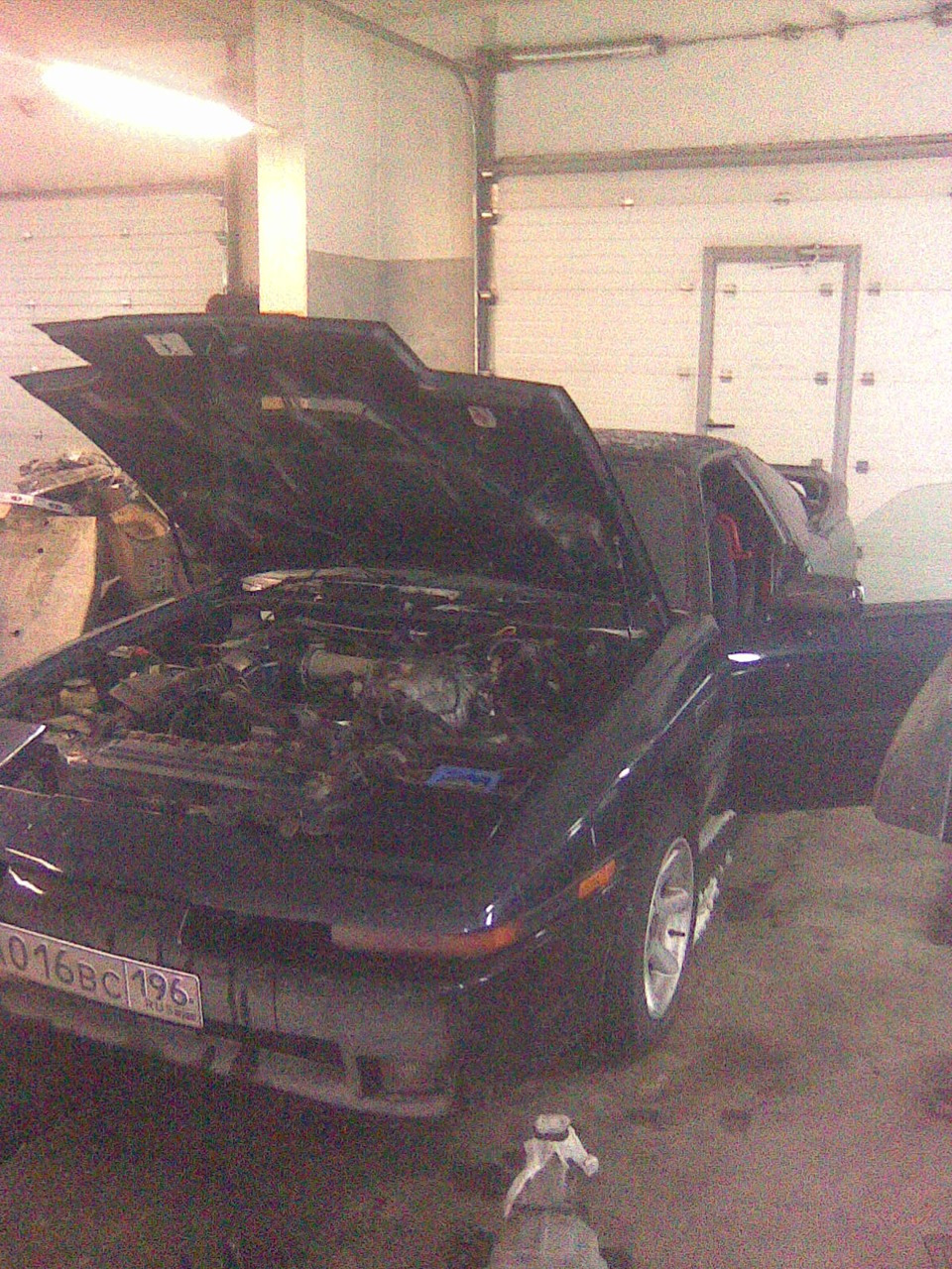

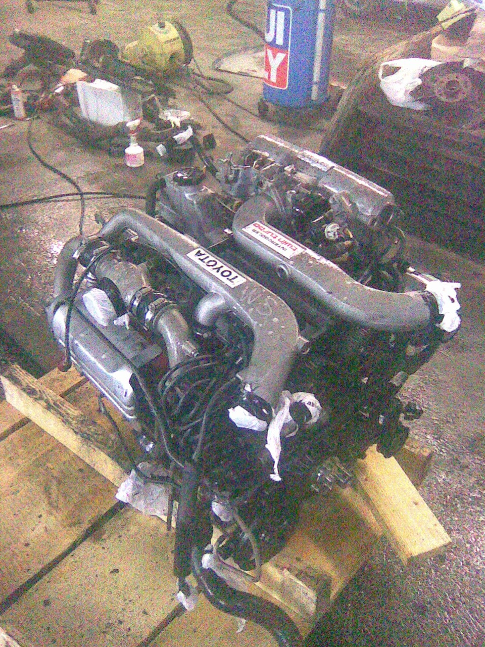

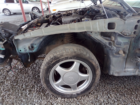

Постараюсь восстановить то, что уже было с машиной…
С момента покупки мы заменили мотор на 1g-gte, со старым были явные проблемы, особенно на нём было не найти не одного сальника с которого бы не сочилось масло.

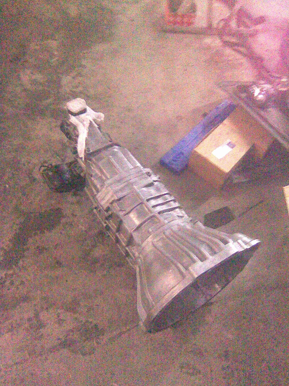

Кардан под механику, старый был сварен из автоматного под механику и жутко бил в кузов после 60км/ч. Коробку на w58, на старой были слишком короткие передачи. Поставили сцепление керамику и сразу новые вкладыши, всевозможные сальники на моторе и коробке, новый выжимной, свечи, провода, ролики, ремни, масло)
