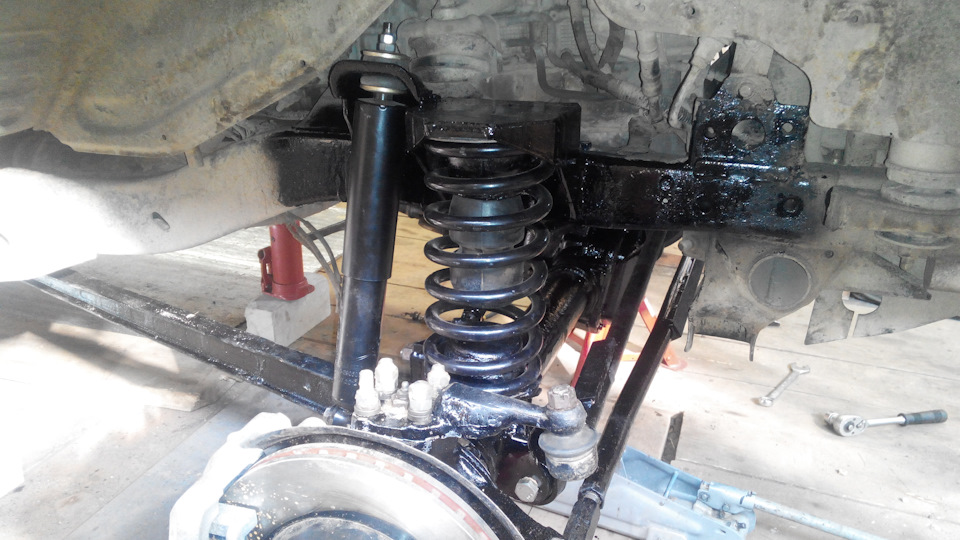

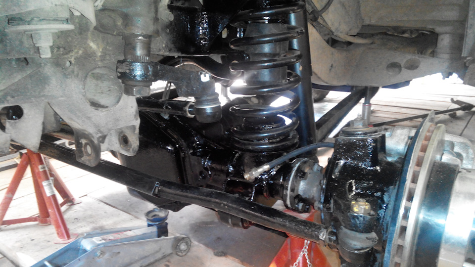

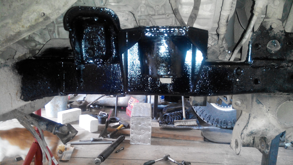

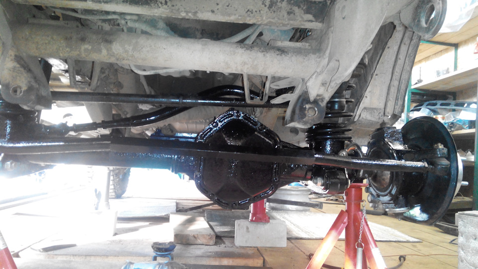

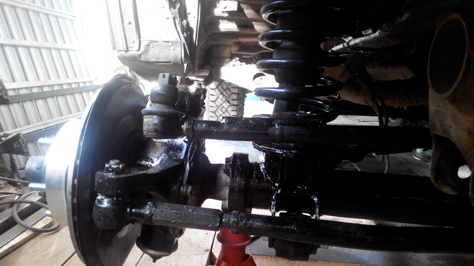

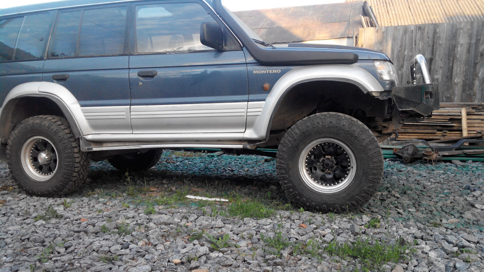

Тут просто фото. Думаю будет и так всё понятно. Кому интересны подробности, пишите.
Из недоделанного 1 стабилизатор (обязательно поставлю)
2 поставка под кардан 15мм так как мост смещён вперёд (для возможной установки больших колёс, без резки задней части арки)
3 лифт задней подвески. Ориентировочно нз-80мм.

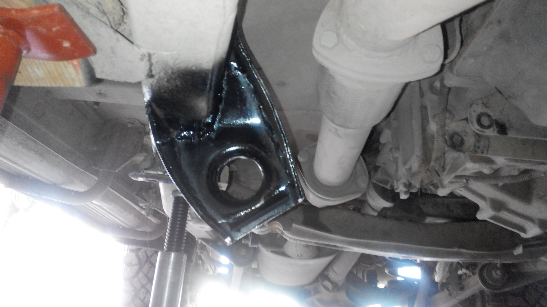

Добрый день. Как решили вопрос с кронштейнами клюшек? У меня они четко под рамой и ни снаружи, ни внутри рамы кронштейн не получается поставить.
у меня как на фото. с нутри рамы. как у уаза штатно
Это я понял. А клюшки как встали? Свободно или пришлось на излом поворачивать, чтобы в кронштейн засунуть?
нормально встали. но я и на раме и на мозту кранштейны прихватывал по месту с вставленными клюшками. и кранштейны встали чуть с доваротами. но совсем небольшими. на мосту новые кранштейны. они продаются. старые я спиливал.
Теперь понятно. Спасибо)

Привет, правильно ли я понял, у тебя спереди уазовский мост, а сзади родной остался? как так получилось в передаточных числах подобрал так? я от этого далек, в моем понимании если ставить от уаза передний мост, то и задний тож такой же надо втыкать… сам начинаю задумываться об замене мостов, т.к. замена гранат задолбала. далее, перечулкование обязательно и насколько оно сложно? как на счет тормозной системы? дисковые сложно ли воткнуть?
на уазовские мосты год назад появились американские главные пары. 4.1, 4.6, 4.8(или 4.9), 5.1 и 5.285. Можно былобы поставить и 4.9, но я решил сразу ставить 5.285. Такая пара есть на паджерике. (вообще там вроде три вида совпадают с нашими парами)
Поставил один передний, потому что внутрянка уазо моста как раз по размерам что то среднее между родным передним и родным заднем мостом. Тоесть смысл менять задней если он крепче уазовского?
Перечулковка возможна в гаражных условиях. (только мост "спайсер" от уаза хантера) перечулковка обязательна, либо замена раздатки на что нибудь с карданом на другую сторону.
Дисковые на этом мосту с завода идут. По размерам чуть больше паджеровских. Трубки просто сделал новые медные. С одной стороны развольцовка с родными поджеро штуцерами, с другой под уазо штуцера.
В борт журнале есть тема по перечулковке моста с картинками.

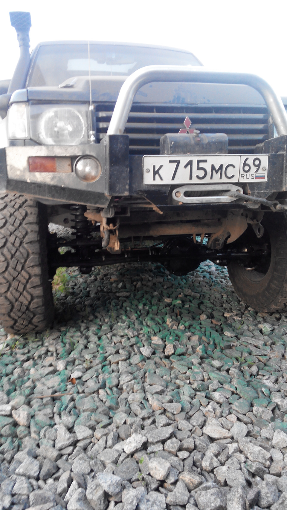

А на сколько разница в колее переднего и заднего моста получилась?
нисколько. точнее меньше 1см мерил, вроде 4или 5 ммперед шире. тоесть по 2мм на сторону.

А зачем передний стаб?
думаю быдет без него очень валким( попробую конечно пока без него. А потом поставлю или стаб. попробую сделать его отключаемым или быстросъёмным для покатушек )
До 100 его отсутствие не ощущается, я и задний выкинул
ну может с мостом не так валится, а вот когда я его снял с родной подвески, было жесть))) по трассе в повороты на 60 только входить. Даже в городе на поворотах фигово.

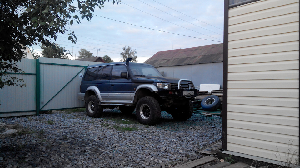

Офигенно… от чего мост вкорячили?
уаз хантер))) пары американские 5.28 + пневмо блокировка.
Круто)) думаю от прадо 78го поставить. Изучаю пока, что и как. И надо ли оно мне))))
Калию моста расширял? ГП 4.6?
делал уже. как оказалось мост у паджерика уже даже чем на ниве) не помню насколько уже, вроде на 2-3 см чем у хантера. потому что в стоке диски у паджерика 2го -15 а у хантера +35
стоковые диски паджерика +10
у паджерика с расшерителями или без? у меня с пластиковыми расширителями стояли -15 и колёса не выступали за арки. резина 265-70р15
у меня с расширителями, +10 вылет, по колее таскает не оч хорошо, зима 0 вылет, колея, не колея, похеру, держится ровно без скачков в стороны
