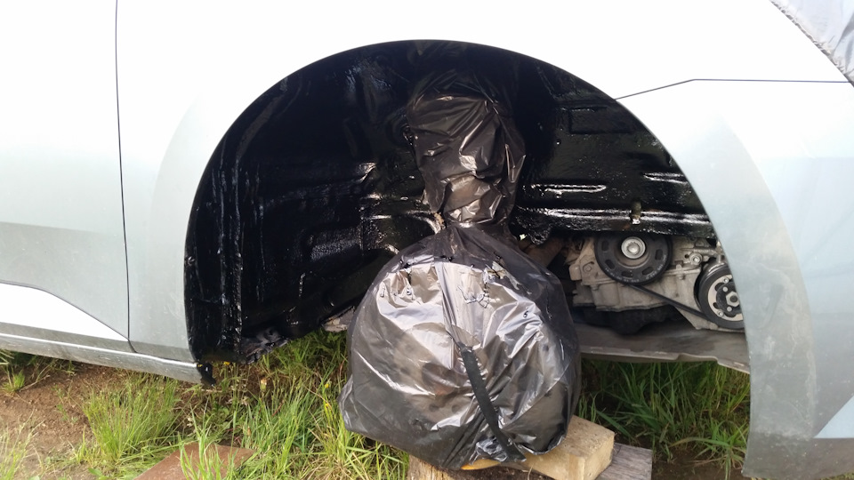

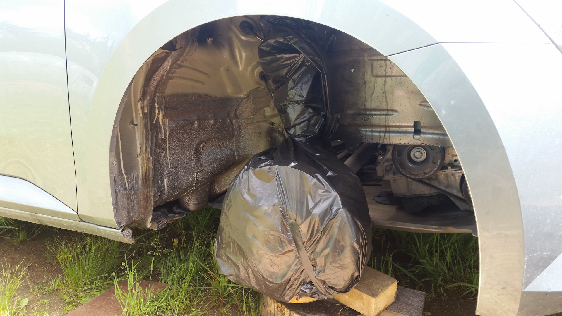

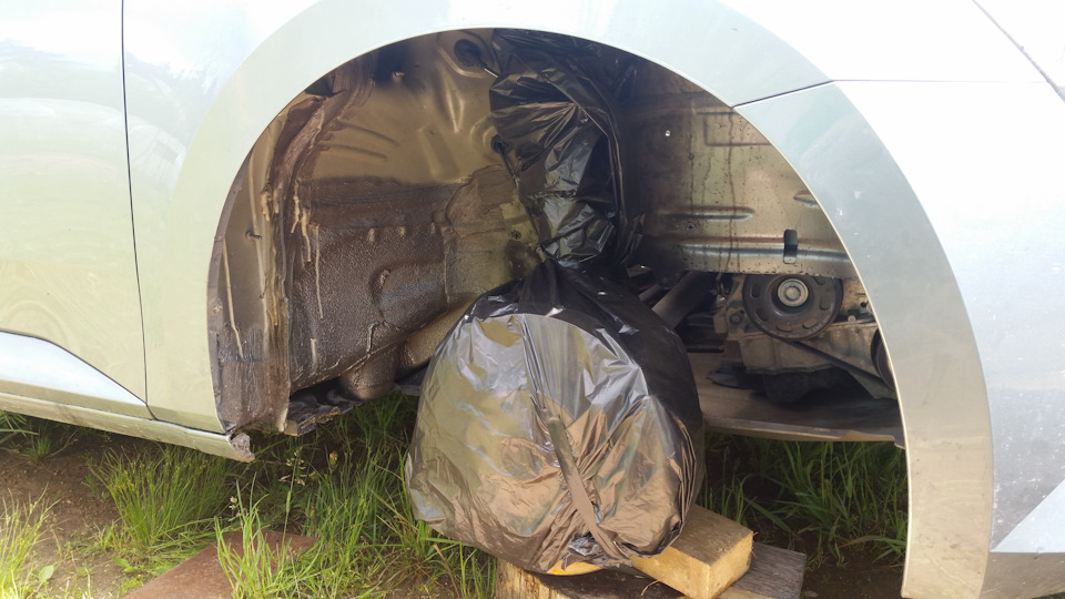

1. Антикор колесных арок часть 2 (передние арки и капот). Всё практически тоже самое, что и в первой части.(Антикор колесных арок начало).

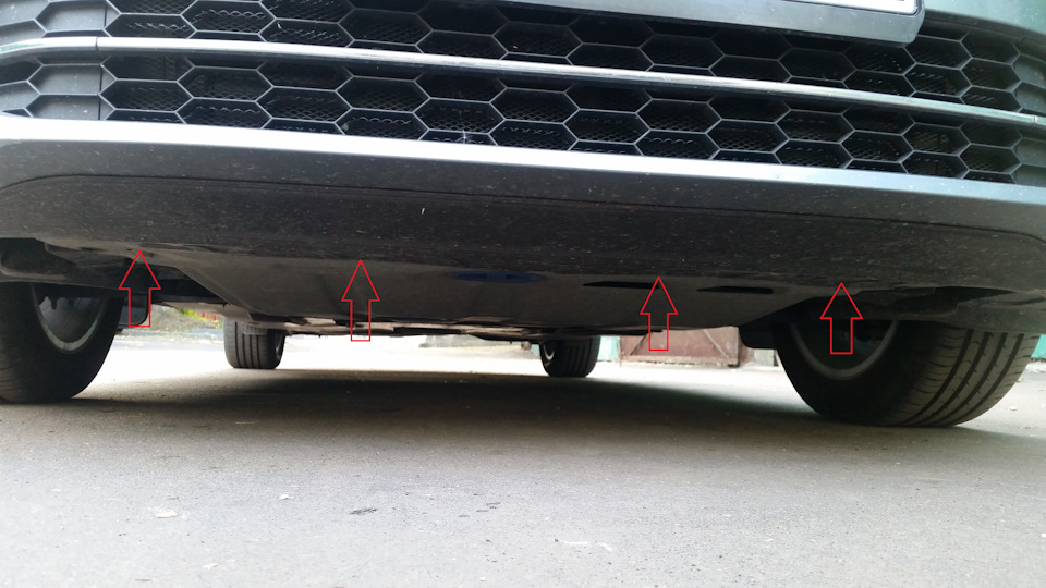

2. Сетка в бампер. (Если кому интересно Как снять передний бампер на Skoda Superb Mk3 обращайтесь расскажу.)
Дополнение. Снятие бампера :
а). Снял колеса и подкрылки с обеих сторон.

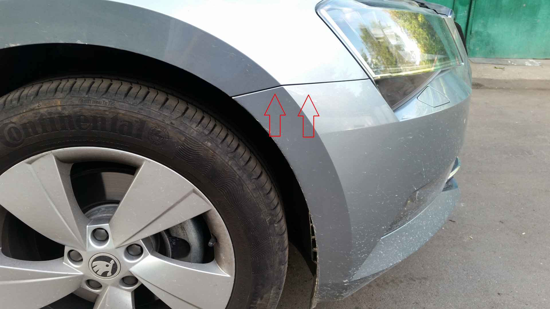

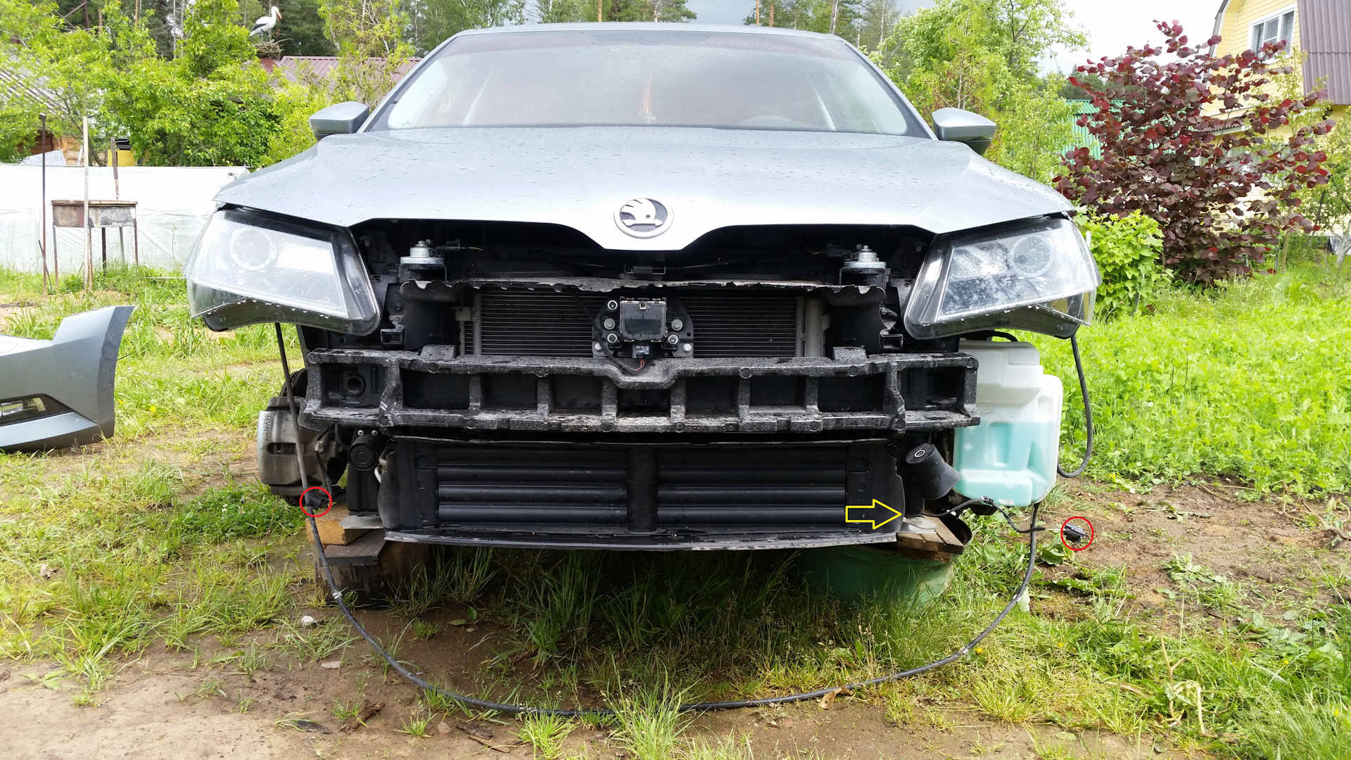

б). Отсоединил шланги от форсунок омывателя фар, фишки от противотуманок (отмечены красными овалами на фото), фишку датчика температуры окружающей среды (находится примерно в районе жёлтой стрелки)
, по два шурупа с обеих сторон(отмечено стрелками)
Всё это отсоединяется и откручивается внутри колесных арок.

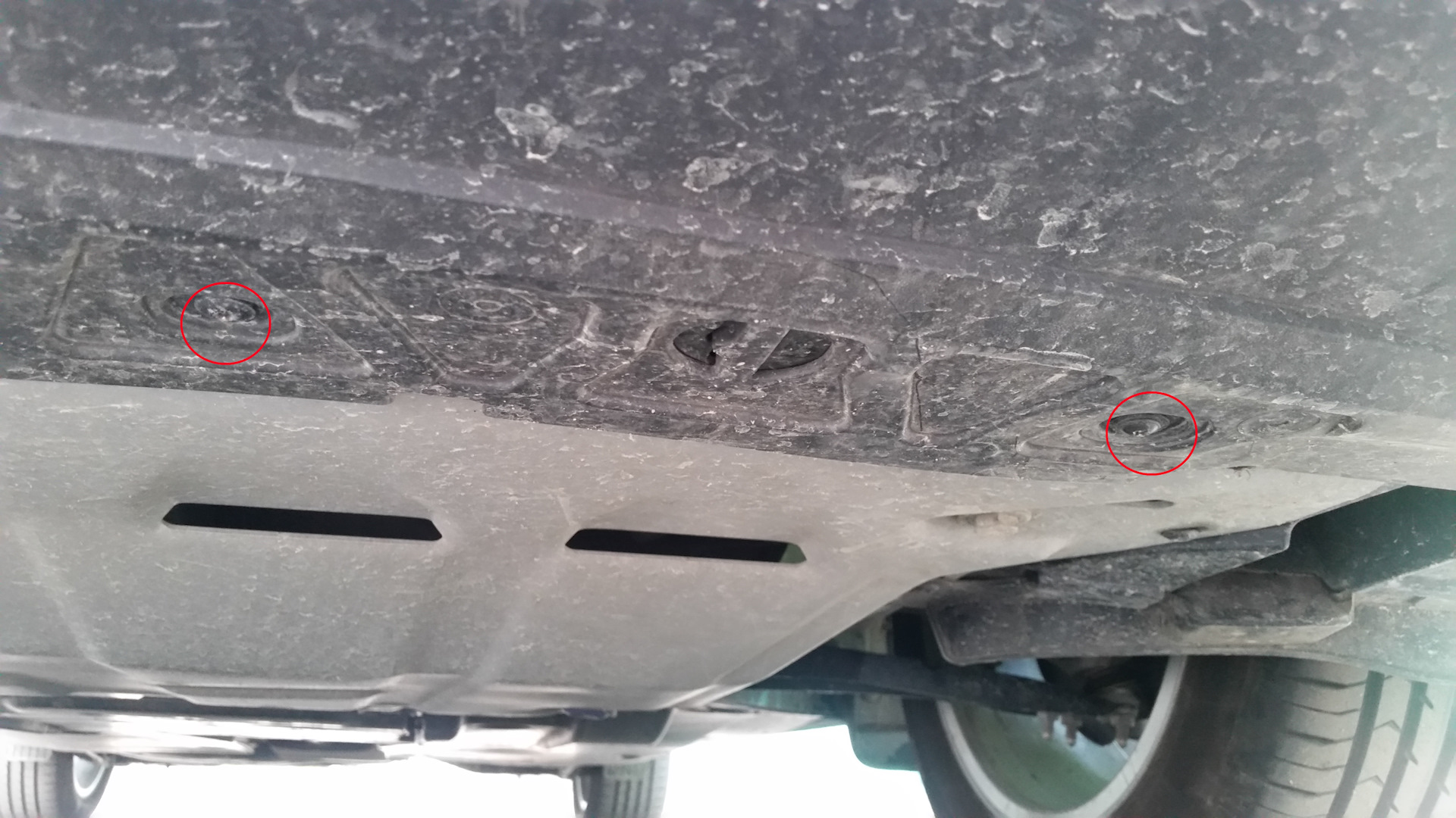

в). 4 шурупа снизу

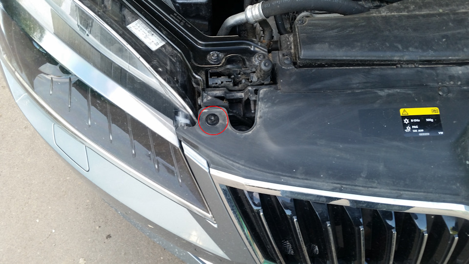

г). 2 шурупа под капотом (красный овал)
д).Аккуратно снимаем бампер.</b></b>

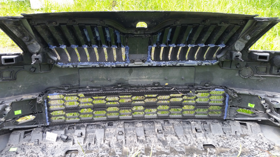

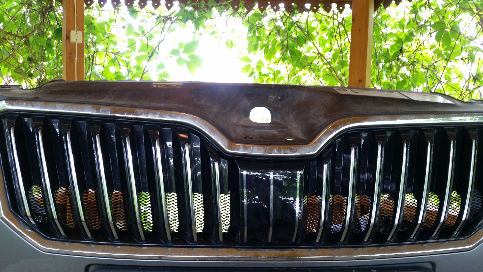

Теперь непосредственно к сетке
Отмерил и отрезал необходимый размер для нижней решетки закрепил сетку на чёрные саморезы 18 мм.
От оставшейся части я отрезал 2 полоски и закрепил на верхней решётке:

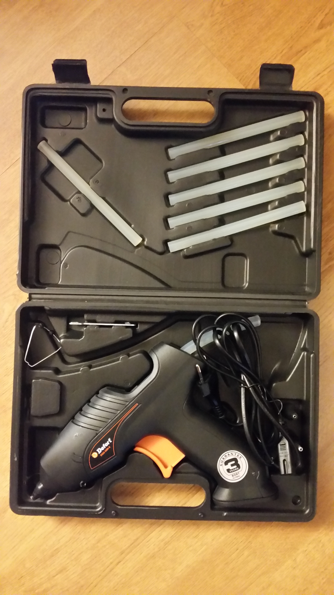

1 Шурупом (отмечено красным овалом). 2 Пластиковыми стяжками (зеленый овал). 3 Клеевым пистолетом
приклеил стяжки и сетку.
Если взять ещё одну сетку можно и обойтись без клеевого пистолета, прикрутив ее к решётке с помощью шурупов (жёлтый овал) и стяжки (жёлтый в зелёном овале).

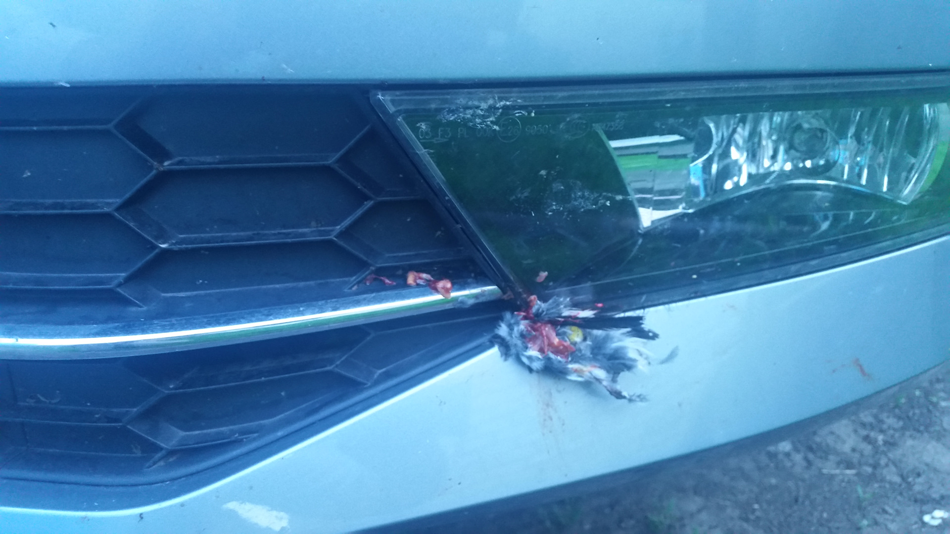

Кстати недавно сбил птичку, ещё без сетки.

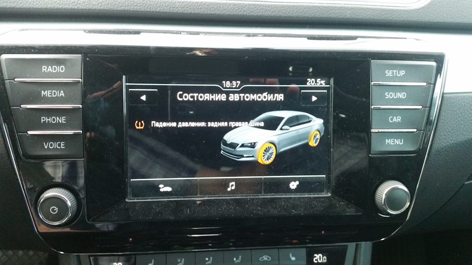

3. Сработал датчик давления в шине-полезная функция.
Поймал какой-то гвоздь.Заклеили грибком

Доступ частично. Левую форсунку например на сколько я помню закрывает бачек стеклоомывателя, а к правой трубка проходит по низу бампера ( отметил красным) к насоса доступ есть. Точно уже не помню давно снимал, да и задача была снять, а не доступ проверить. Там больше всего возни было со снятием подкрылок
Привет, подскажи после снятия подкрылков есть доступ к форсункам омывателя фар, насосу омывателя и вобще к трубкам всей этой системы?
Добрый вечер. Вопрос по снятию бампера. Подскажи пожалуйста, бампер держится только на шурупах, или есть еще защелки и тп?
Приветствую. Защелок там нет. Можно сказать только на шурупах, пазы и направляющие. Там нет ничего сложного, главное открутить все эти шурупы.
Спасибо, буду пробовать)
Добрый день. Не подскажите, можно-ли снять передние фары без снятия бампера?
Добрый. Без снятия бампера не получится. Там с бампером нет ничего сложного))
Птичку, жалко (((
Камикадзе.
Привет как скинуть бампер а то разбираться нет времени (
Привет.Добавил про снятие бампера.
Спасибо
👍🏻👍🏻👍🏻все классно сделал!Подскажи, пожалуйста, как снять бампер?
Благодарю!Зеленых светофоров
Взаимно!Всегда пожалуйста!
