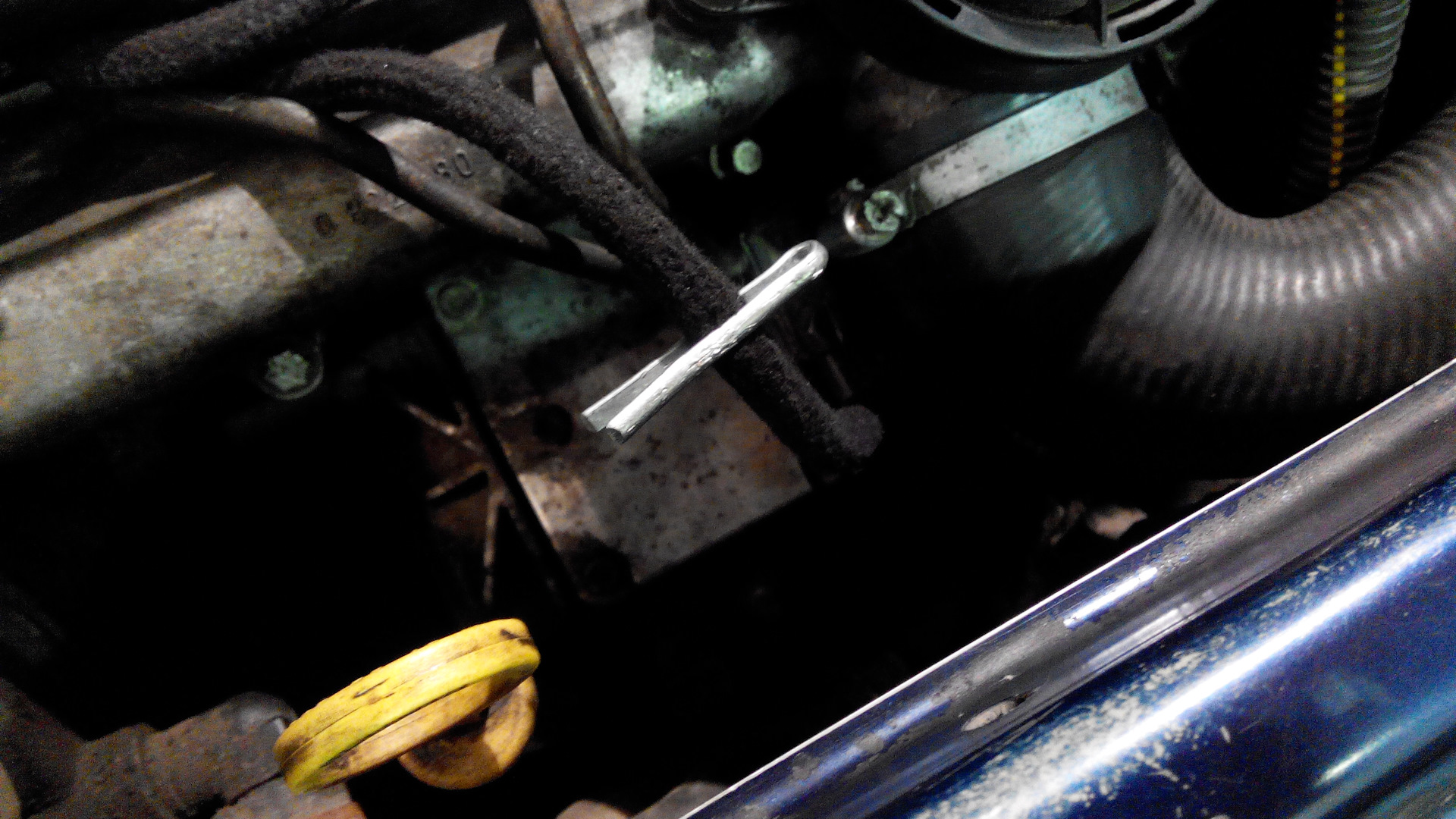

В общем так. Стартер крутит, намеков на подхват нет. Берём холодный старт, прыскаем во впускной коллектор пока брат крутит стартером, и о чудо, после нескольких страшных брыканий мотор оживает. На горячую мотор схватывает как ни в чём не бывало. Значит ТНВД живой. Так. Идём в интернет и углубленно ищем. Воздух! В систему попадает воздух при простои машины. В интернете находим один из проблемных участков — обратка с форсунок на ТНВД. Покупаем шланг обратки 3.2 мм для дизеля и меняем.
Ждем следующего дня. Заводим. Заводим только снова с холодного старта. Снова ищем причину. Как выясняется болезнь не нова. Симптомы мои да и масло в топливе. Вспоминаю, что при последней замене топливного фильтра он был местами черного цвета. Значит масло попадает в ДТ. А этому причина уплотнительное кольцо форсунки. Заказываем эти кольца, а к ним еще и уплотнительные кольца на траверсы и прокладки впускного коллектора. Пока ждем прихода запчастей боремся с бедой при помощи шплинта.

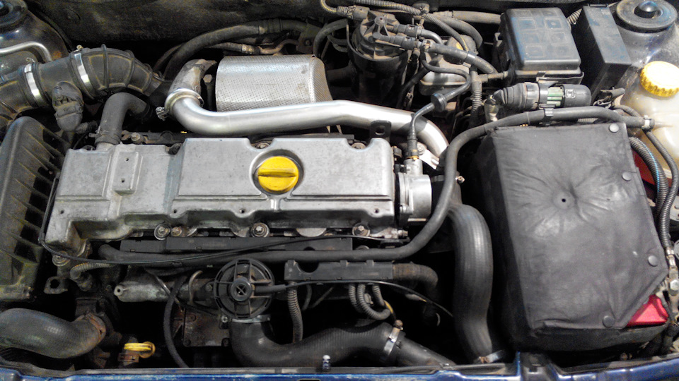

Пациент — Y20DTH
Симптомы — воздух в топливной системе, масло в ДТ, черный топливный фильтр
Лечение — вскрытие и замена:

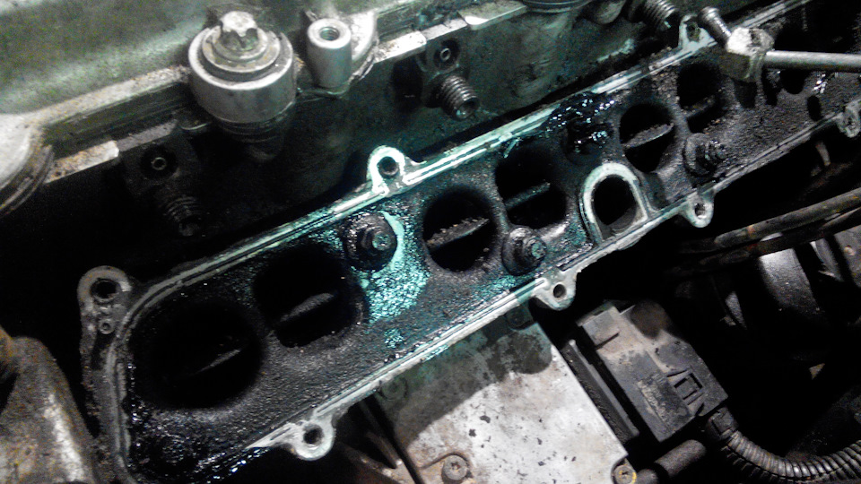

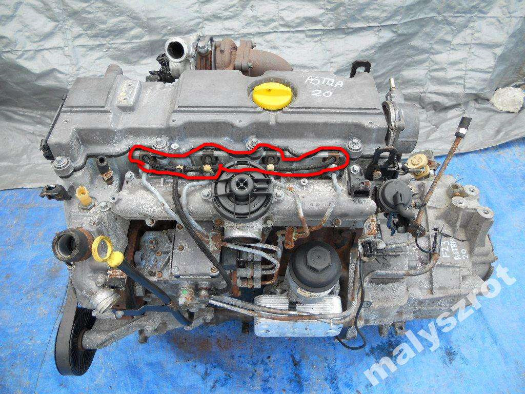

Вокруг двигателя снимаем и отводим в строну всё что может мешать. Снимаем трубки подачи с ТНВД на форсунки и шланги обратки. Откручиваем крышку впускного коллектора и видим вполне ожидаемую картину.

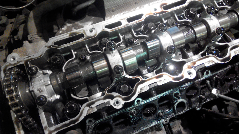

Предстоит ожидаемая чистка. Снимаем клапанную крышку. Думал вид будет хуже, но мотор на удивление чистый. Может кстати помогла и мягкая промывка двигателя hi-gear, заливал её недавно.
Протирая болты от масла наткнулся на сюрприз! Один из болтов распредвала не был закручен!

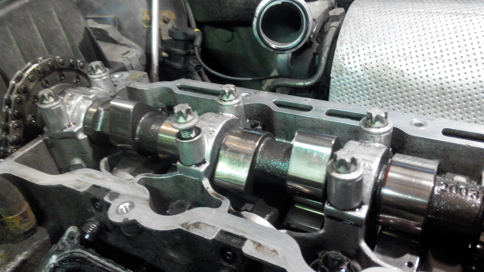

Ладно находка, пока подожди своей очереди. Снимаем до конца впускной коллектор и откручиваем болты крепления траверс. Вытащить их не удается даже не смотря на то что явно виден зазор между траверсами и распредвалом. Виновата обманчивая конструкция траверс. Снимаем вакуумный насос. Откручиваем болты креплений распредвала убираем в сторону запоминая их расположения. Чуть приподнимаем распредвал и вытаскиваем траверсы. Отверткой сдергиваем с форсунок уплотнительные кольца.

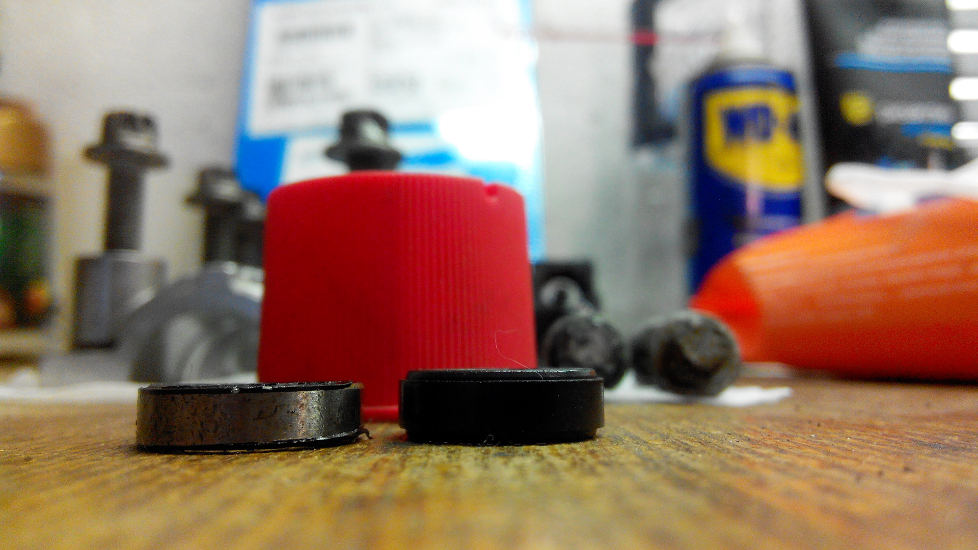

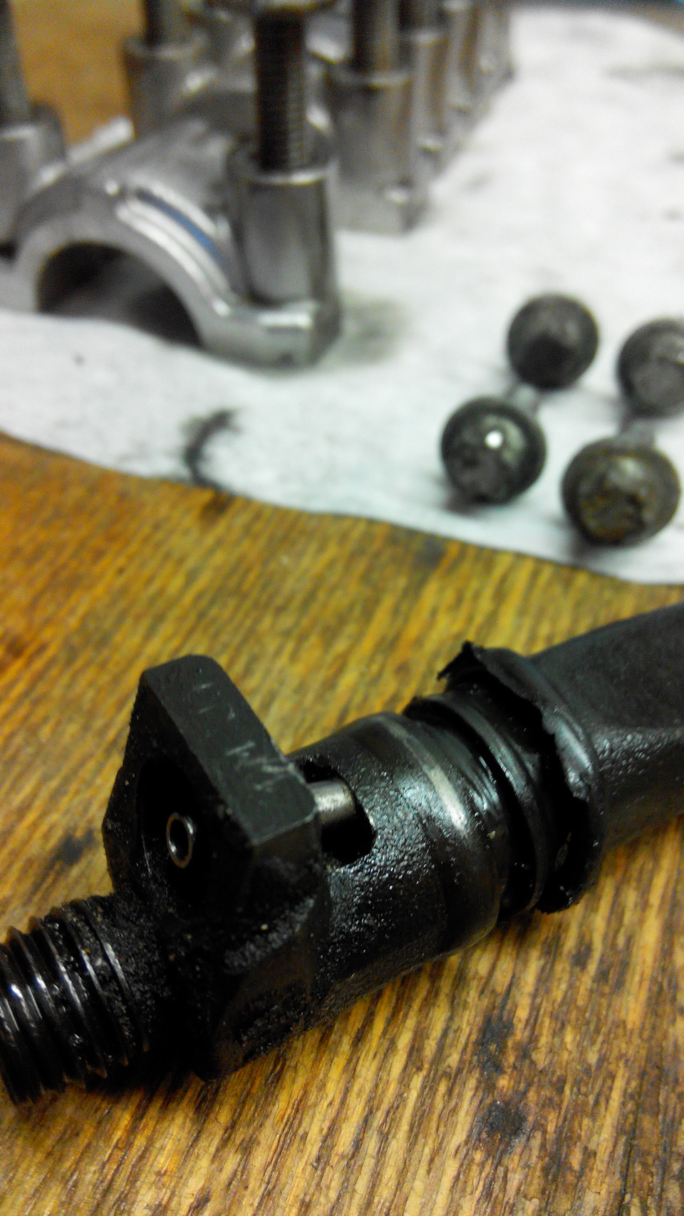

На фото видна выемка у форсунки которая облегчает снятие кольца. Сравниваем виновника проблем с его новой заменой.
Глядя на фото разница очевидна и причина подсоса на лицо. Ставим уплотнительные кольца форсунок на место и не забываем поменять уплотнительные кольца на траверсах. Кстати, проблем при разборке добавили горе работники СТО которые в свое время лазя в двигатель всё подряд заливали герметиком. Еле снял впускной коллектор, ну просто весь был на герметике и сидел мертво. Тот же герметик нашел и на кольцах траверс.

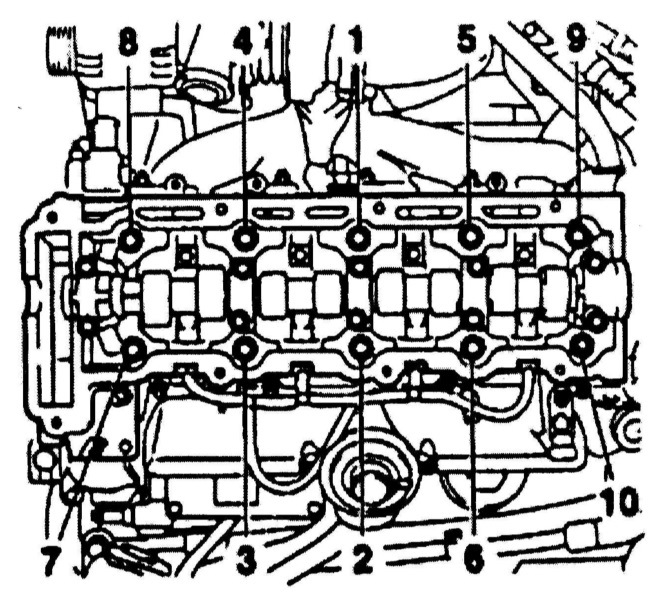

Ставим траверсы на место. Возвращаем на место крепления распредвала и затягиваем (кстати, как и ослабляем) болты по следующей схеме.

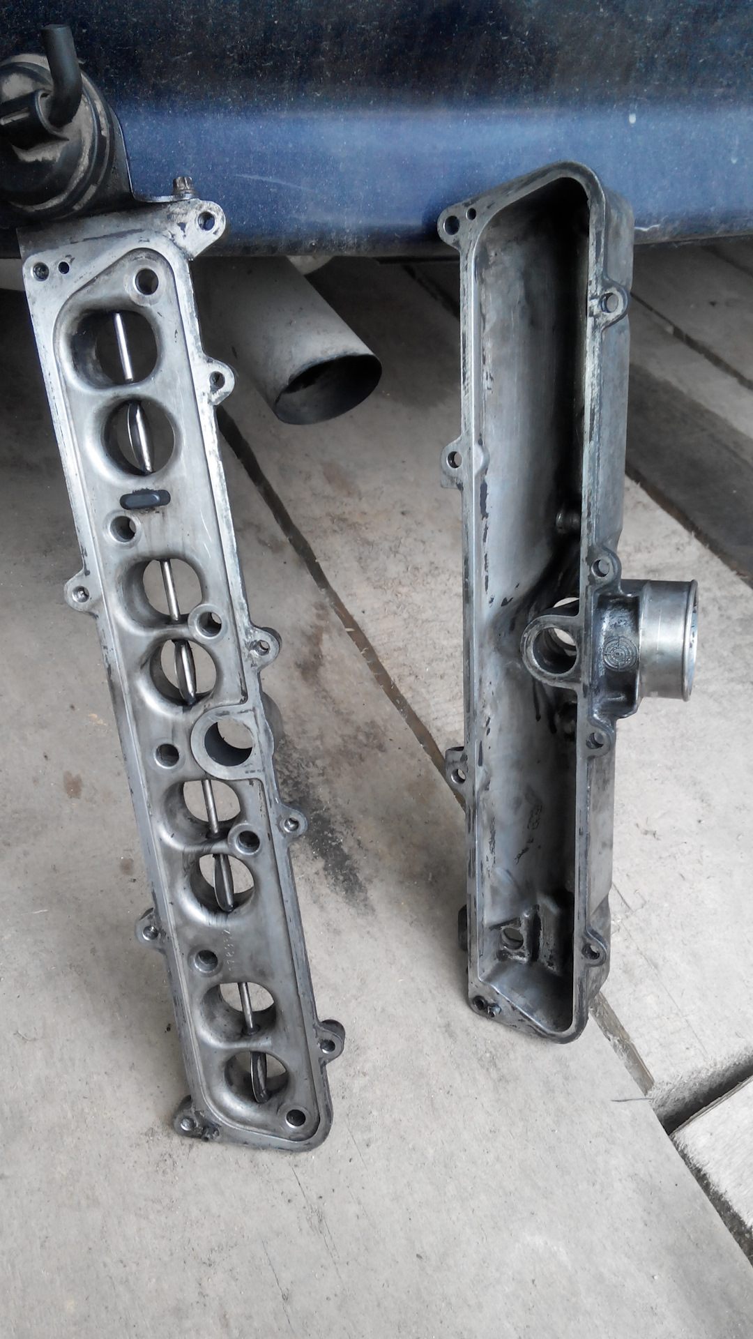

Болты на новые не менял, по этому наносил синий резьбовой фиксатор. Тянул в несколько этапов на ощупь как говориться. Ставим вакуумный насос, наносим герметик где требуется по паспорту и ставим клапанную крышку. Прокладку клапанной крышки новую не ставил так как менял совсем недавно. Приступаем к чистки впускного коллектора. Требуется баллончик очистителя карбюратора и много ветоши.

Итог. Машина заводиться без проблем как на горячую так и после длительного простоя. Ушел жор масла. Залил промывку для топливной системы супротек и через 300 км поменял топливный фильтр. Полёт нормальный!

На форуме нашел такую инфу:
Траверса до упора и ещё оборот на 360°
Распредвал 15 Н.М.
Кл крышка 8 Н.М.
Спасибо!
Sindjun
Распредвал 15 Н.М.
Кл крышка 8 Н.М.
траверсу затянуть пальцами до упора, потом 360град
