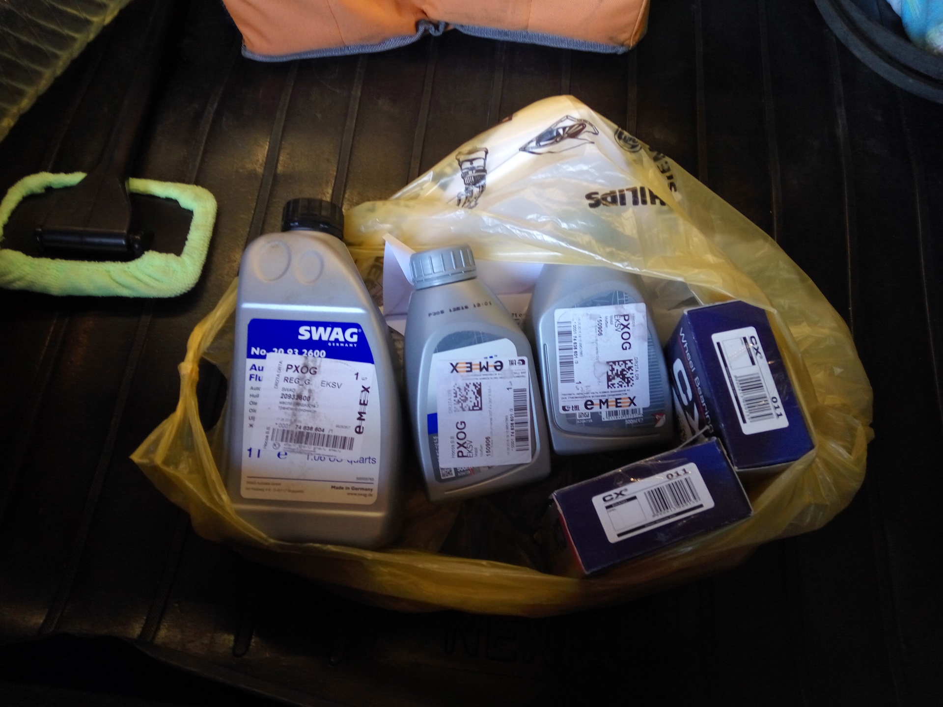

В заключении фото расходников, которые наконец удалось поменять)))

В гур какое масло?
я вот такое залил SWAG 20 93 2600

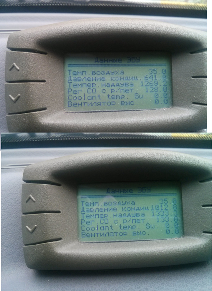

А какое давление в системе должно быть? Вроде мой холодит, но вдруг уже пора заправлять? Бортовик давление показывает и бесплатно, а за диагностику на сто лень деньги нести.
Я в том году полупустой ездил. Заправил 400 граммов. Всего 750 гр.
От объема зависит температура?
Могу так сказать, холодить стало лучше. Но весь эффект почувствовал после чистки испарителя
Ну у меня сейчас БК вот так показывает, когда выключен кондер и включен.
