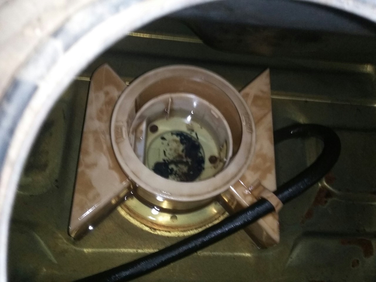

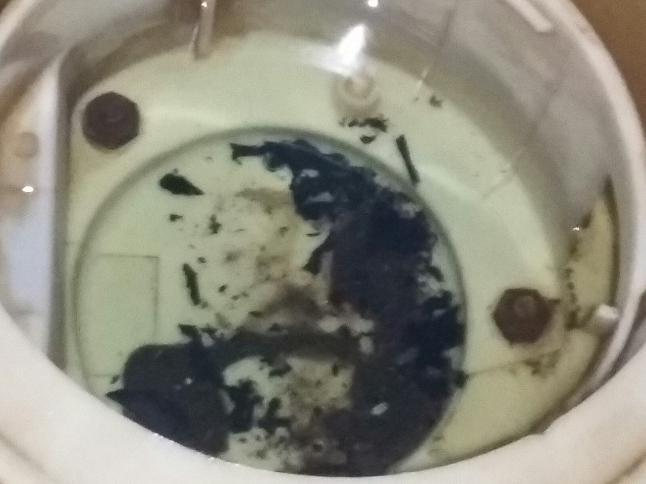

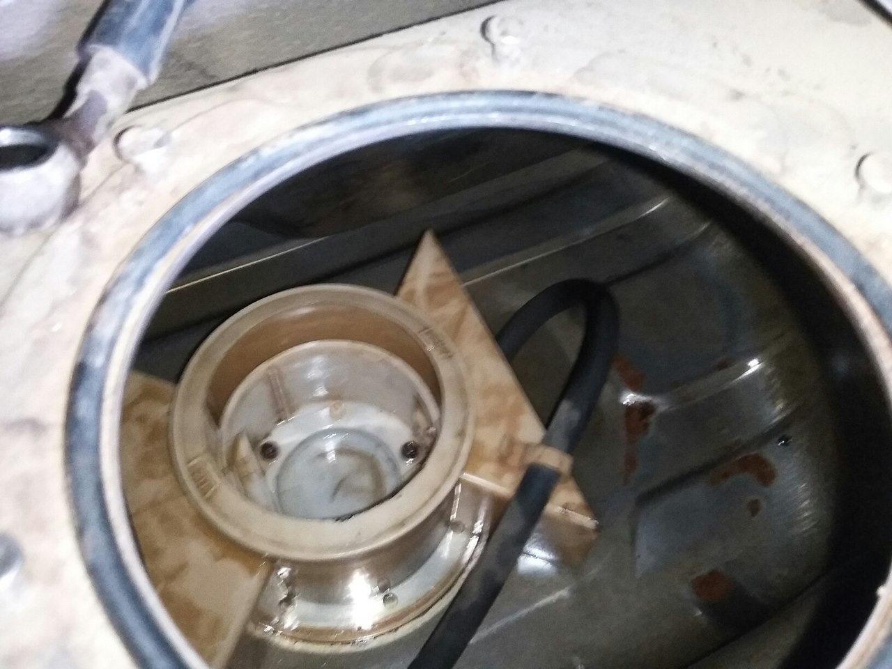

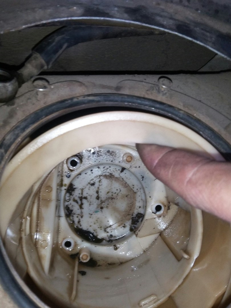

в ту пятницу решил дойти до топливной системы, так как все фильтра были уже, начал работу с ней, полез первым делом в бак и при съеме насоса увидел такое дело в баке
плавало не пойми что и частички песочка, после того как слил весь под ноль бензин из бака и открутив миску для ее очитки, взял большую тряпку и начал насухо протирать и промывать бак. После чистки начал собирать обратно, единственное с чем прогадал, это с сеткой заборника на насосе, вовремя не заказал ее, но благо она была так сказать еще нормальной.

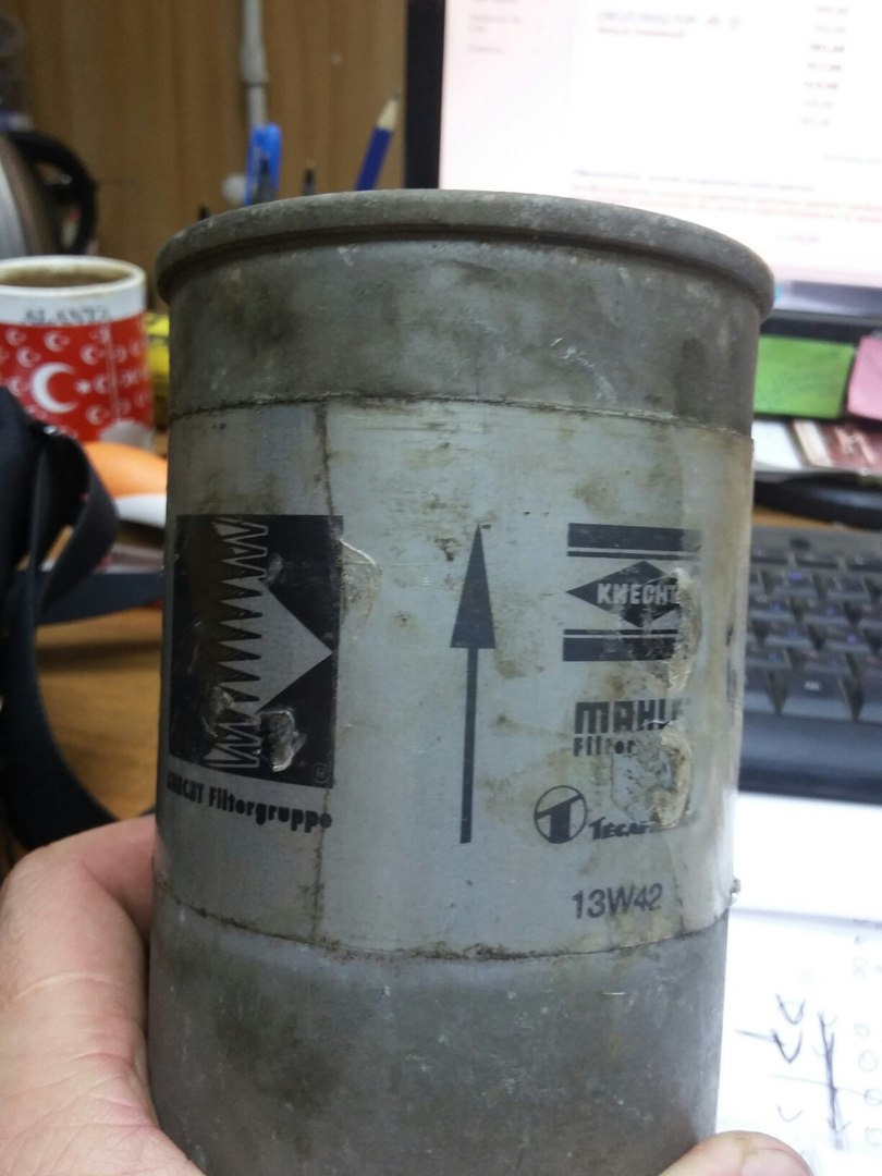

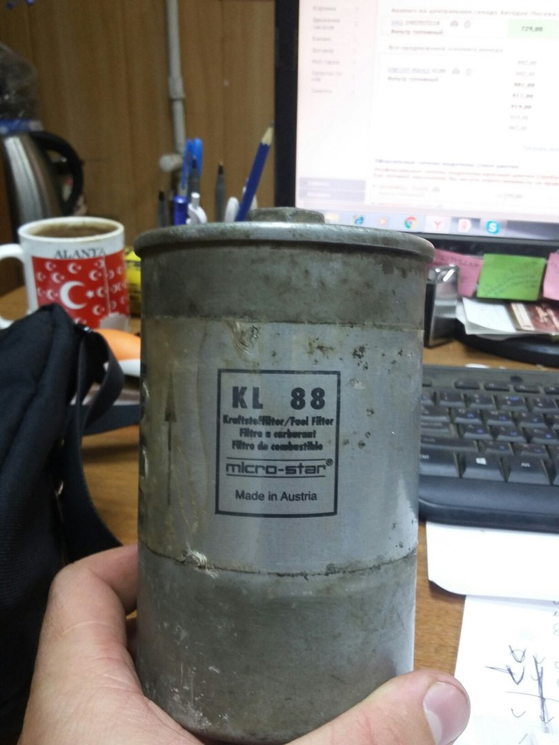

Далее перешел на топливный фильтр и воздушный фильтр. Заменив их решил проверить запуск, покачав пару тройку раз насосом машина так же завелась раза с третьего, работала так себе… По дороге домой машина начала еще более лягаться и не давала набрать более 2000 оборотов. Проехав где то 20км на светофоре она просто заглохла, благо быстро завелась и спел отъехать в сторону, после этого стало еще хуже, еле доехав до дома поставил ее и она стояла около 4х дней. Купив новые свечи решил завести, но аккумулятор решил присесть отдохнуть, пришлось дергать тросом. Завелась с пол оборота и ехать с этими свечами стала полегче но все равно не то…

открыв капот он сразу же меня "ПОХВАЛИЛ" за фильтр, сказал лучше бы старый проткнул шилом чем этот ставить, так же не очень все хорошо было с самим дозатором — половину шайбочек уплотнительных отсутствовало, болт-фильтр подходящий к дозатору был заменен на простой полый бот и так же по мелочи…
