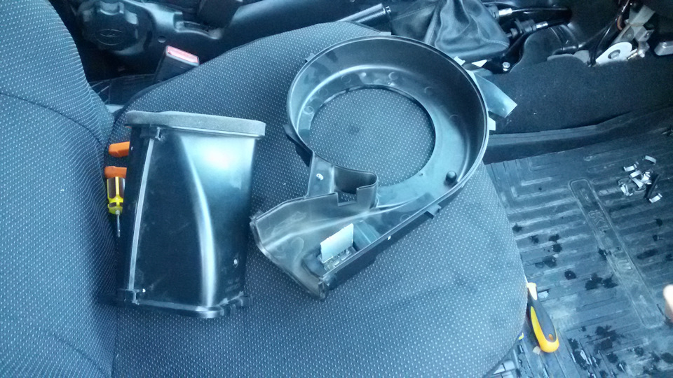

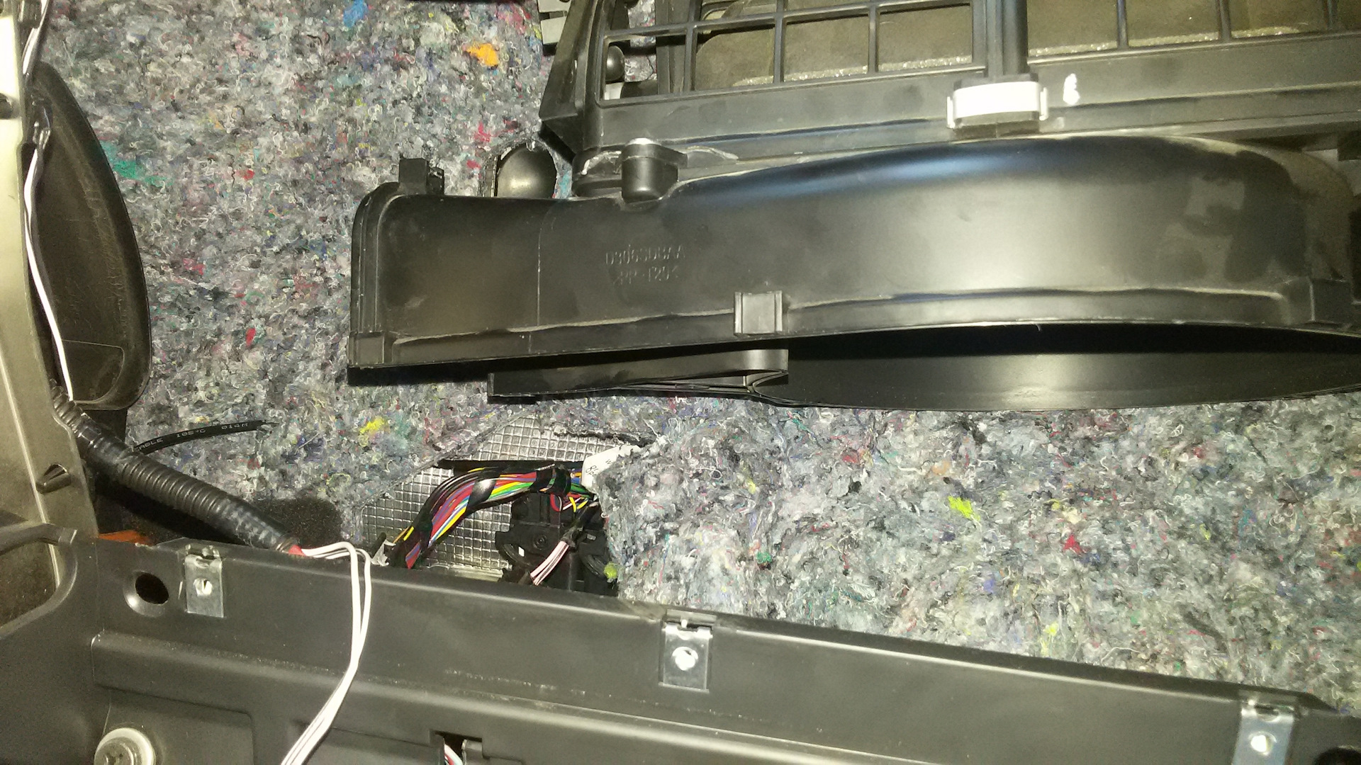

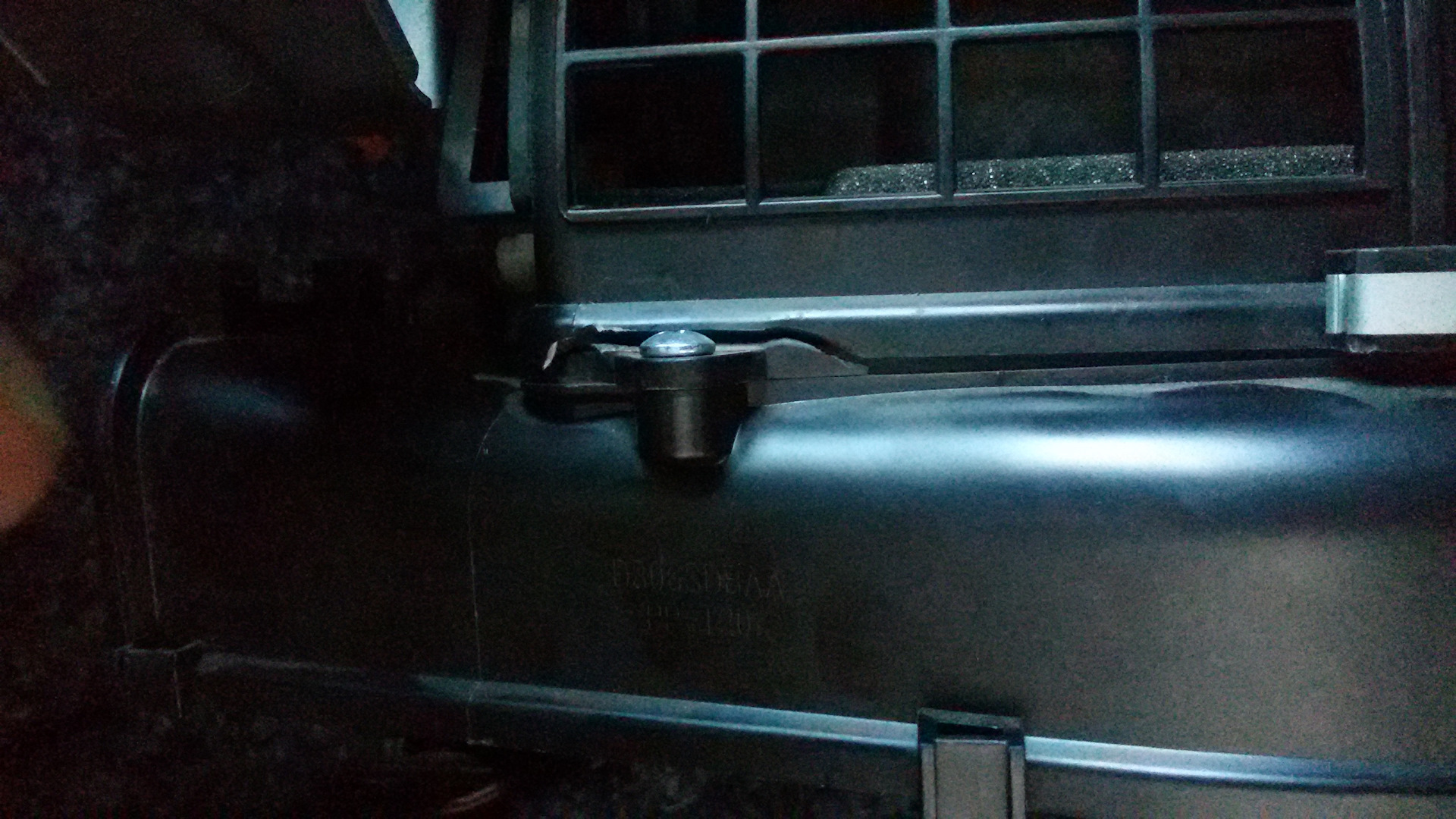

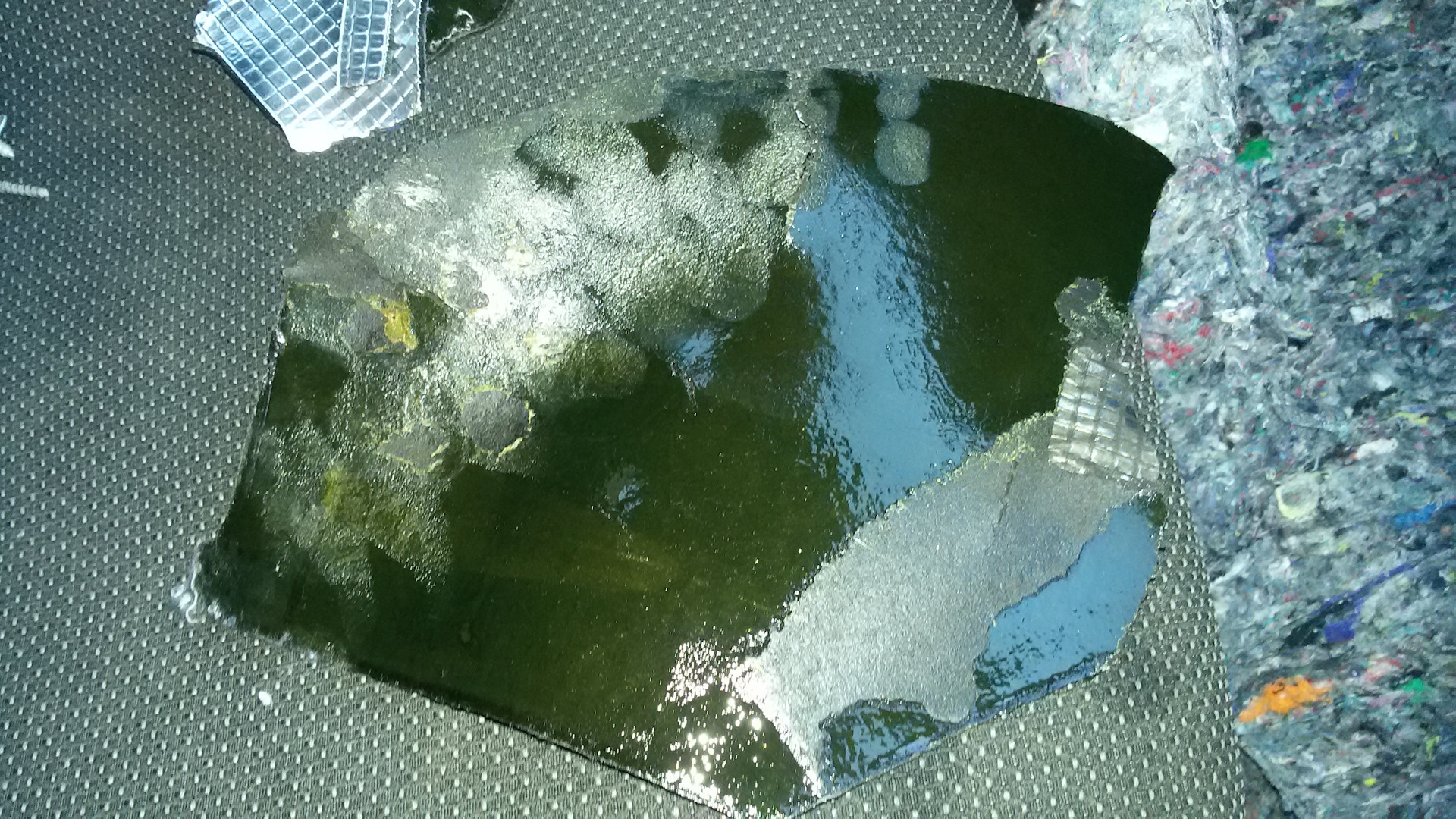

Начал с простого — со правой стороны, где вентилятор печки. Там очень даже хорошо можно всё сделать если всё там разобрать. Корпус вентилятора снимается довольно легко, но есть хитрый саморез справа, с ним немного повозился. Как только извлекаем корпус, освобождается поле для работы. Штатный ватин только мне всё время мешает, я его порвал в 3х местал для удобства.

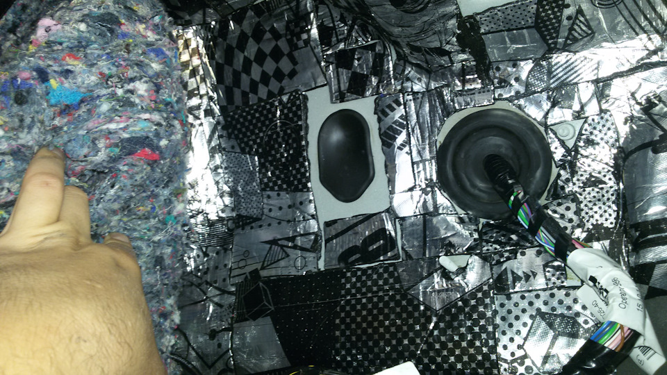

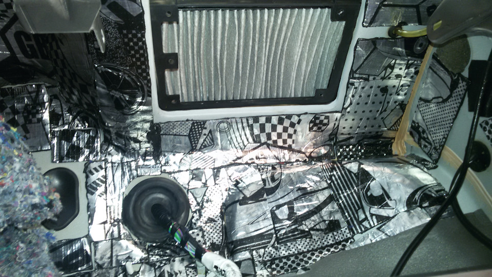

Пока уложил только вибру 3мм от STP.

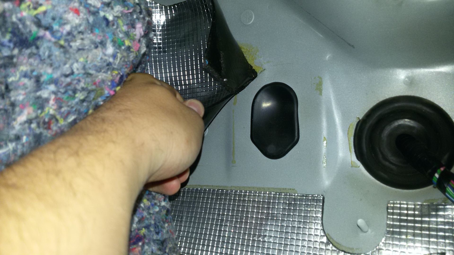

Штатная вибра очень толстая, но дубовая и плохо приклеяна. Вообще не понимаю как она может работать, если соприкасается с металлом в лучшем случае 40-50%. Один кусок вообще держался на двух пятнах :))
Клеил и прикатывал везде где доставали руки. Справа есть доступ везде, но к центру не подобраться — приносим его в жертву. Далее по верх вибры буду утеплять Изолоном 4мм.
