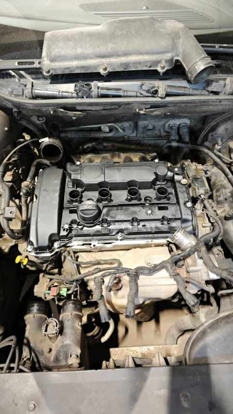

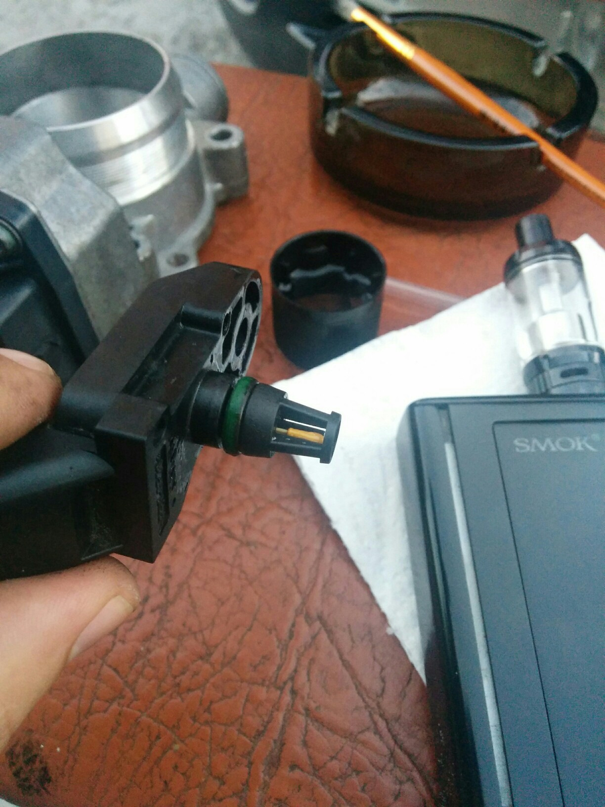

Имеем: citroen C5 X7 09г. двиг 2.0 (ew10)
Пробег: 160к

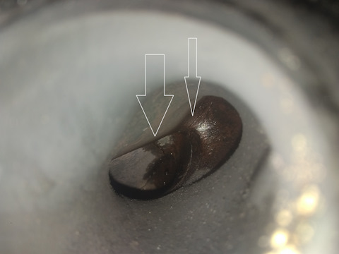

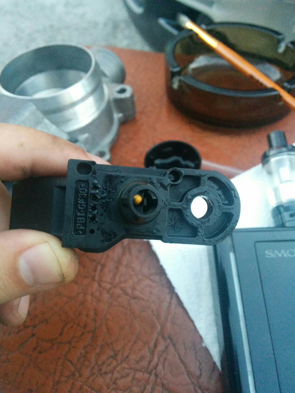

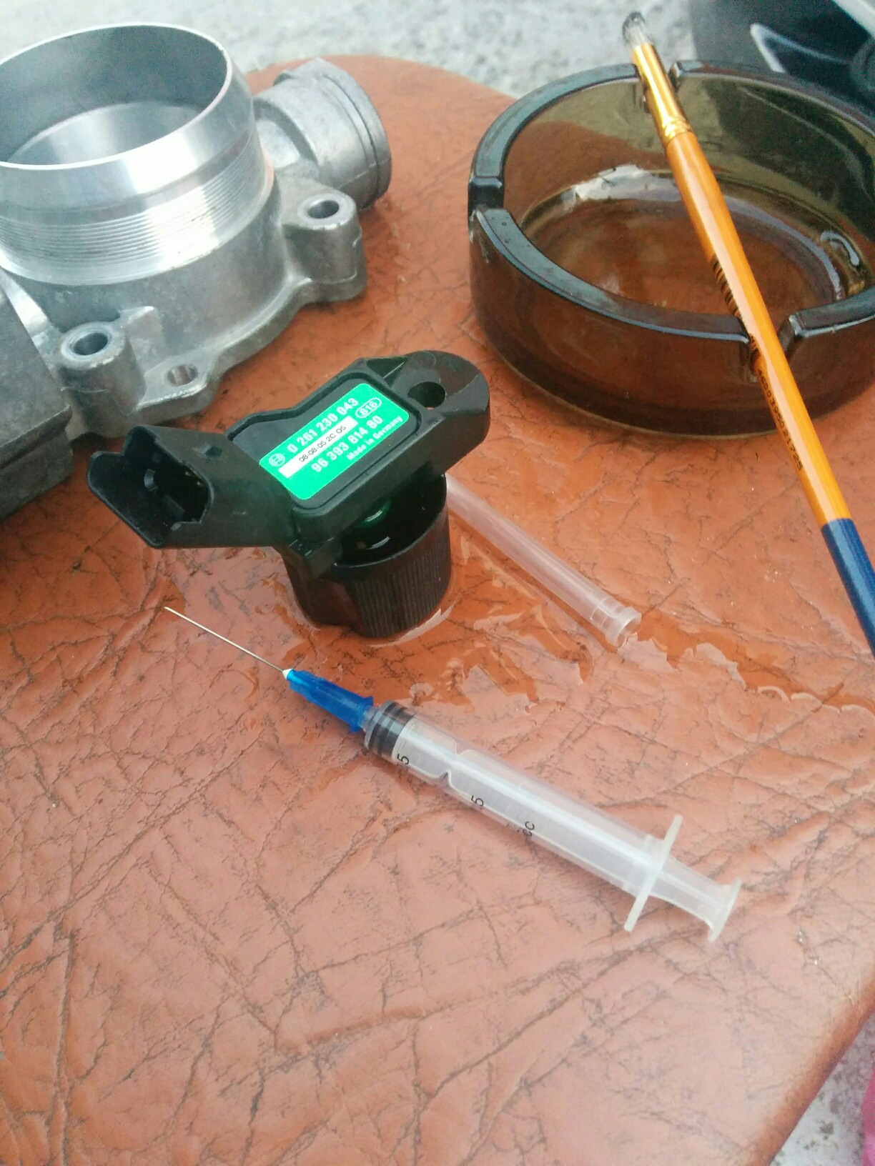

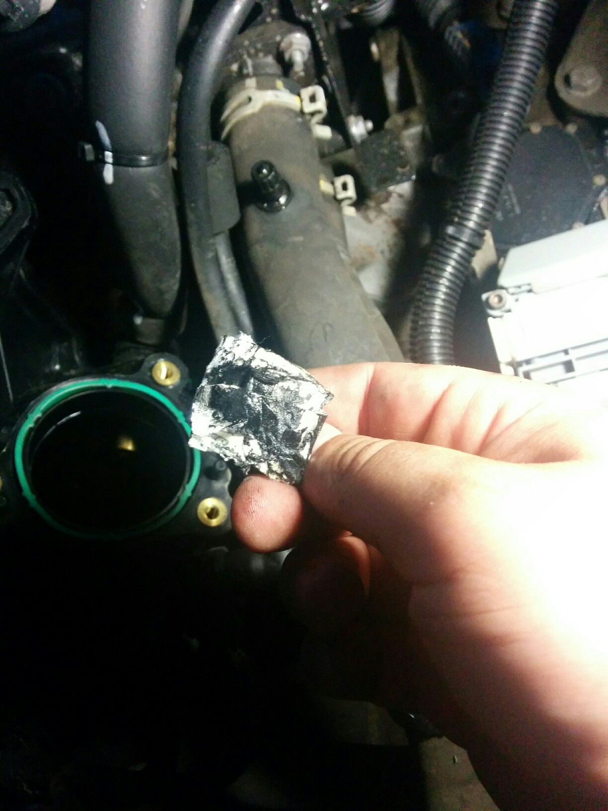

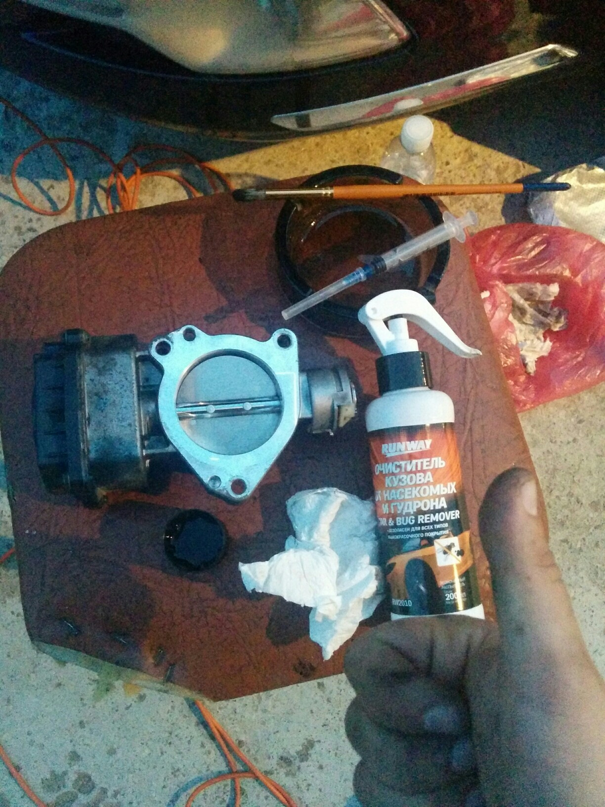

Началось все с того, что после получасового толкания в пробке, при нажатии педали газа, получаем дикий провал секунд в 5-7 и после этого нормальный подхват. Пару раз при нажатии газа до упора, просто заглох, как блондинка на механике))). Накурившись форумов, мозги начали плавиться. Интернет настойчиво утверждал, что нужно чистить клапана от нагара, форсунки от камней, бАшку от тараканов и т.д.) Подумал и решил начать с заслонки и расходомера…
От сего волшебного действия чуда не ждал, а зря… Машина поехала очень уверенно, подхват резкий и без тупняка! Расход упал примерно на литр (судя по показаниям БК).
Но вся эта благодать началась только после адаптации дроссельной заслонки!
ВАЖНО: АДАПТАЦИЯ ДРОССЕЛЬНОЙ ЗАСЛОНКИ ПРОВОДИТСЯ ТОЛЬКО С ПОМОЩЬЮ ЛЕКСИИ!
Все попытки (по четырем разным схемам) адаптировать без неё БЕСПОЛЕЗНЫ! Первые 10-20мин движок работает нормально, но стоит сработать вентилятору — сразу же выскакивает engine system management faulty и отрубается два цилиндра. Так же выскакивает ошибка p1160. Диагностировал elm327 им же и удалял ошибки, толку ноль! Только Lexia! (Теперь вот думаю заказывать её с Али или купить дорого, но сразу, в мск.) Как сказал один очень хороший человек по имени Сергей (с которым мы познакомились как раз из за этой ситуации): "в Ситроене lexia должна быть как балонник — ВСЕГДА"

У меня еду бывает, выскакивает таже ошибка и машина как будто за жопу кто то дергает и обороты ниже 1100 не падают, ехать не возможно, только катится. Ездил в сервис p1160 показала. Но я вообще не лез никуда. Мне говорили скорей всего подсос где то воздуха, кто то сказал что дроссель почистил и пропала ошибка. Не знаю чё делать
Ну так почисти дроссель и расходомер, дел на час, хуже точно не будет. Потом на адаптацию заслонки. Можно, перед этим, попробовать подсос поискать. Думаю хоть один сервис с дымогенератором есть поблизости… Да и самому можно попробовать, на заведëнной машине очистителем карбюратора брызгаешь в предполагаемые места подсоса — если обороты скакнули — значит подсос.
