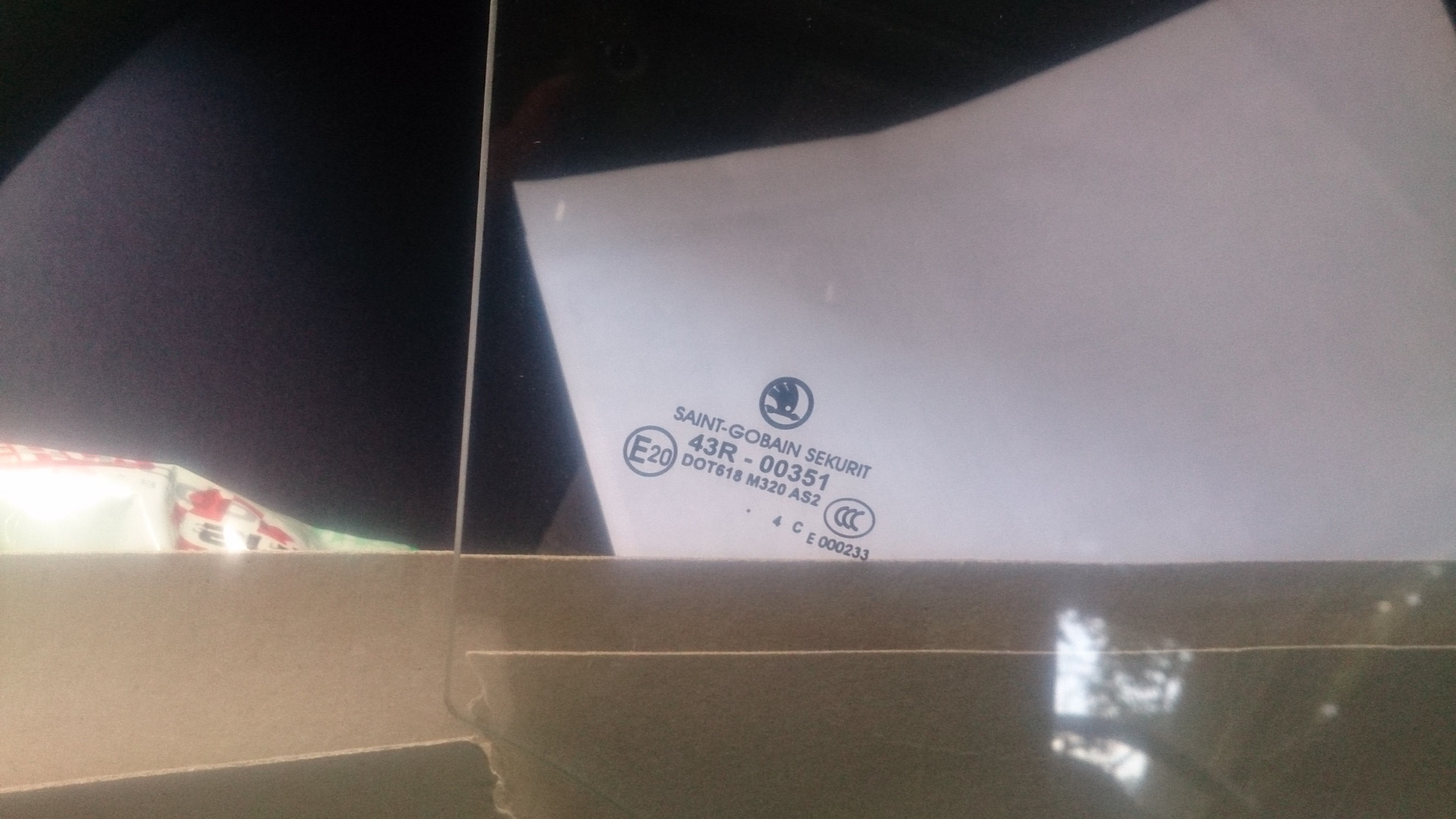

Итак, два дня было у меня чтобы очистить дверь от осколков стекла, очень хорошо убираются с помощью скотча, а далее мощным пылесосом. Сегодня утром пришло моё стекло (Оригинал)
На этот раз с чувством с толком с растановкой всё поставил, одел карты и прикрутил стекла, делал ченьше пол оборота кручу и тут же проверяю болтается стекло или нет, как только закрепилось, значит всё, тянуть больше нельзя ( Лишних 2000 р нету).
Ну и собственно видео о работе подъемников. Единственное с водительской стороны сразу не смазал направляющие, скрипел. Пропшикал силиконом и стало всё ок.
Осталось собрать обшивку дверей и нижнюю часть торпеды))) Всем удачи)))
