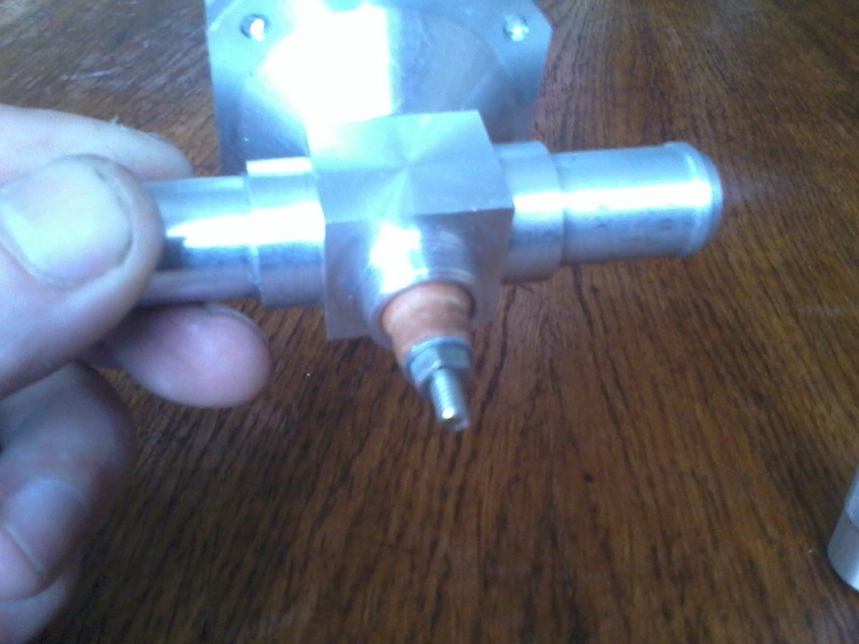

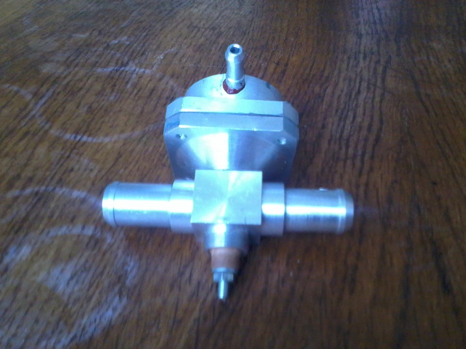

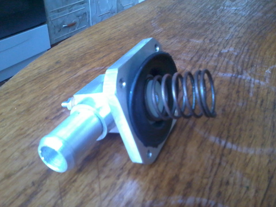

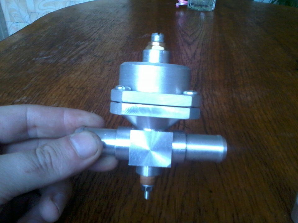

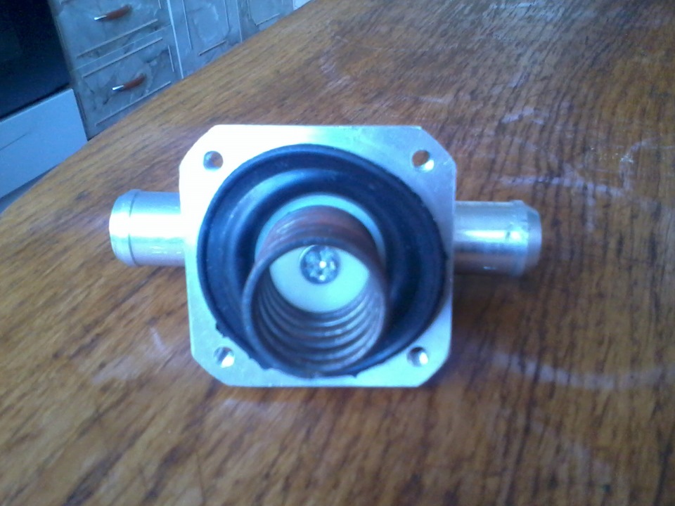

по конструкции видно, что верхний болтик только служит для настройки ХХ и никак не влияет на жесткость пружины — я все правильно понял ?
Нет, верхний болтик отвечает за жесткость пружины
Ответ через год — это круто. но этот ответ не правильный. пружина упирается в корпус дозатора и никак не связана с болтиком, а болтит этот регулирует зазор заслонки при разряжении, тоеть это и есть болтик жадности на ХХ, его нужно выставить так, чтобы машина не захлебывалась газом на ХХ. Говорю это с личного опыта, так как уже давно перековырял этот девайс и уже даже машину ту продал :)
У меня при любом положение этого винта х.х четкий. Возможно из-за того, что редуктор настроен через канал х.х. но при лёгкой подгазовке удалось достичь четких оборотов только с полностью закрученым винтом, под отвертку, на вд
ну четкий винт это всегда хорошо
на вакуумном дозаторе ести регулировка так как и на винту жадности, только на вакумнике штоб добавить подачу нужно отпуспить контр гайку и кврутить винт, а штоб уменшіть вікрутить и потом законтробаить.
Я думал у тебя технология какая по настройки. Это конечно и так и сяк по всякому. Я в комментариях тут писал о своём выводе …
а ты пробовал открутить подачу? И редуктор подстраивал?
Расскажи подробнее про такую настрой

Как убрать провал? Подключи НЕ через вакуумную трубку усилителя тормозов. Где-то совсем рядом с заслонкой. У меня карб "Солекс" и я взял от вакуумника — провал сильный, взял от штуцера отбора картерных газов — провал меньше, но остался; поставил тройник от штуцера отбора картерных газов и удлинил шланг после тройника(длинную в фильтр, а с тройника — в дозатор) — ПРОВАЛА НЕТ. По-моему дело в том, что под диафрагмой давление больше чем атмосферное (газ подаётся под давлением примерно 1,3), поэтому диафрагма на вакуум реагирует чувствительнее, а из за маленького диаметра шланга подключения вакуума появляется некая инерционность, отсюда и провал. Теоретически с помощью тройника уменьшил степень разряжения подающуюся на диафрагму дозатора, чем повысил чувствительность. Как-то так.
Может вопрос и тупой, но я чето не пойму куда подключать вакуум ?)))
В входном коллекторе есть отверстие, откуда вакуум идёт на усилитель тормоза, на трамплёр … вот туда и подключать нужно.
Понял, спасибо !)

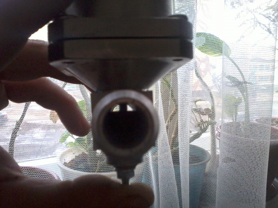

чето я не пойму судя по фото он при разряжении уменьшает кол-во газа а разве не наоборот должно быть
Когда разряжение падает, то проходное отверстие увеличивается.
Levsha78
Да, при работающем двигателе, он уменьшает сечение проходное, а должен открываться при падении разряжения на мощностных режимах. Работает точно так же как ЭМП на солексах.

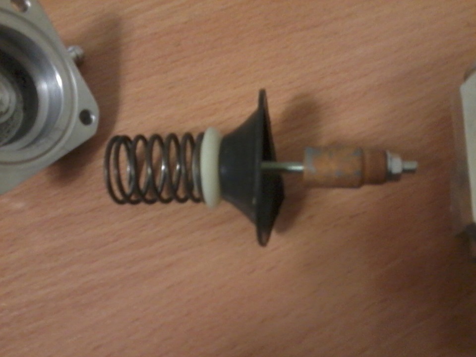

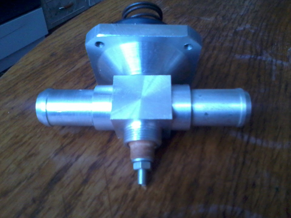

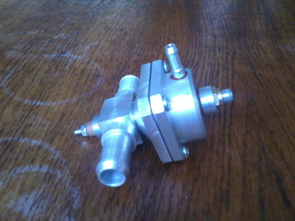

Ну что сказать, напишу вкратце, экспериментировал много, в итоге пружина стала совсем короткая )))
Удалось один раз добиться что машина очень хорошо едет, без провалов, но с утра, если заводится на газу, машина тресётся, очень бедная смесь, когда прогреется, то лучше, но идеал только при выше 70 градусов. Начал крутить и сбил эту настройку и после что я не делал не получилось добиться идеального результата. По расходу, с хорошей тягой не получалось у меня меньше 10л на 100. Если полностью перекрывать проходное отверстие на ХХ, то машину начинает колбасить, в сети писали, что у некоторых работает прекрасно на перекрытом канале, у меня нет …

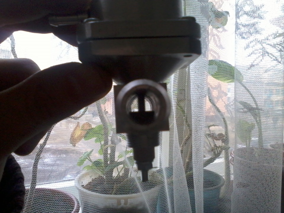

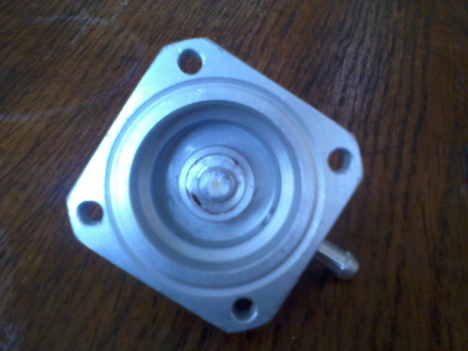

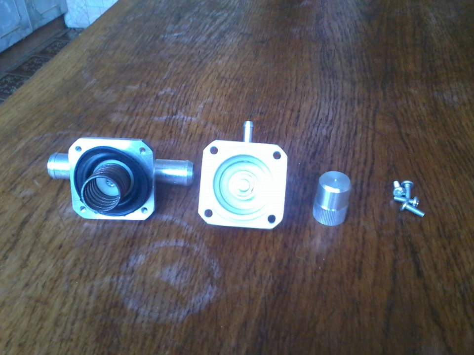

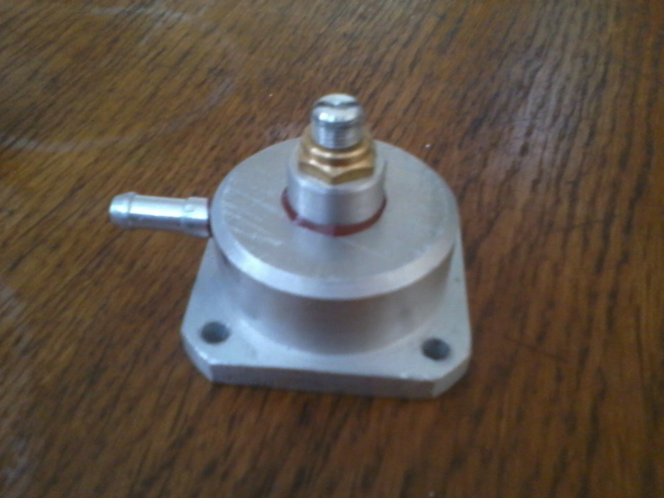

Роль этого вакуума в следующем, он имеет шток который упирается в привод большой диафрагмы (мембраны), когда происходит разряжение шток отходит за счет срабатывания вакуума и дает возможность поступлению большего количества газа за счет большего хода привода большой диафрагмы (мембраны), как-то так все это происходит…Редуктор вакуумный BRC AT90P модель моего редуктора, а твой редуктор www.yargazservis.ru/?act=…talog&cat=2&sub=5&prod=46 это инжекторный вот вся разница…

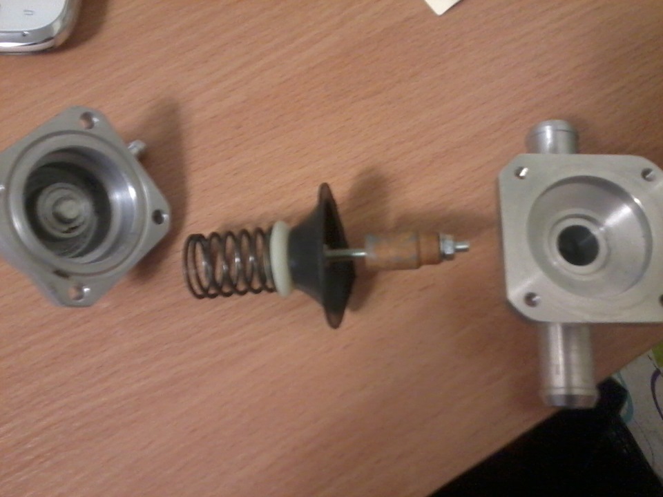

Если будешь вскрывать редуктор, то сделай фотоотчет, интересно как там все устроено.
три дня назад вскрывал и все менял…

Откусил один виток пружины, эксперименты продолжаются.

Еще катаюсь, хочу понять — правильную регулировку, не то что бы отрегулировал на угад и забыл (уже так было, но решил крутить дальше), хочу доскональна изучить, что бы поделиться со всеми, а то в инете толком ничего не рассказывают.
+ сегодня залил тестовые 10 литров, катаюсь …
Одно скажу, лямбда в регулировки очень помогает :) … если при нажатии газа машина тупит, то по лямде видно топлива сильно много или сильно мало.

Уже сравнивал показания лямбды с обычным дозатором и с вакуумным — смесь беднее в разы, динамику не сравнить … + заметно как при неспешном ускорении смесь медленно (повторяет нажатия педали газа) богатеет от 0,018 до 0,045, а на обычном дозаторе изначально 0,045 и при разгоне стоит на месте ну может подняться до 0,075 если педаль еще нажать — динамики никакой …

Да, в 2 поколении уже идет электронный дозатор + лямбд-дазонт + потенциометр на дроссельную заслонку, но на карбюраторе это не подойдет, хотя прикрутить можно куда угодно :) … А тут механика, единственное слабое место — мембрана (по моему), но практика покажет на сколько ее хватит.
Мех.дозатор (обычная крутелка) настраивается только на один режим 3000 оборотов, а тут мы получаем отличную динамику на всех режимах + смесь дозируется правильно, сколько двигателю нужно столько и даем, нет ни перерасхода и ни дорасхода …
Все расскажу через пару недель, пока тесты, тесты …
Дело не в том на сколько хватит его, а в том как сильно будут уходить параметры во время эксплуатации
Пружина там хорошая, жесткая, не скоро она потеряет свои характеристики + шток там ходит немного … собираюсь под капот поставить камеру + свет и разогнаться от 0 до 100 и посмотреть как ходит шток. Мне кажется что ход там 2-3мм, ну а педаль в пол это уже посмотрим на видео ;)
Сама резина будет терять свои свойства
И еще как насчет пульсаций?вакуум очень не постоянный
Так пружиной и настраиваешь, что бы при незначительной пульсации шток не двигался. Я сразу сделал очень жесткую пружину и да, каждый скачек шток повторял и машина конечно дергалась.

А, про эти пульсации … жесткость такая что их не определяет.
Не понятна штуковина, кто ей управляет?
Называется вакуумный, значит вакуум :) из вх.коллектора или из карбюратора.
Вакуумный дозатор, снабжен вакуумным устройством, создающим разрежение при работе двигателя. Разрежение из коллектора передается в полость дозатора, при этом диафрагма, выгибаясь, увлекает за собой связанный с ней шток и плунжер поднимаясь, уменьшает проходное для газа отверстие.
При повышении частоты вращения коленчатого вала и увеличении нагрузки разрежение во впускном коллекторе уменьшается и пружина дозатора перемещает диафрагму вместе со штоком вниз, в результате чего проходное отверстие увеличивается, вызывая при этом увеличение подачи газа в смеситель.
Дозатор, также предназначен для ограничения количества газа, подаваемого в двигатель на всех режимах его работы, кроме холостого хода.
