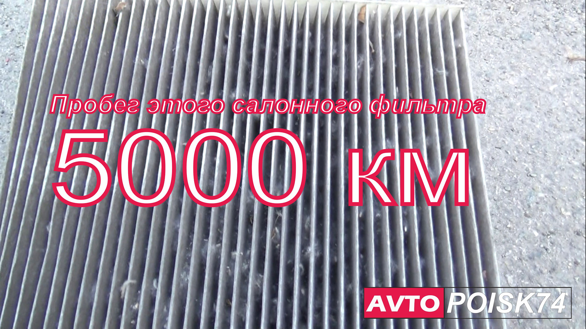

Всем Привет. Смотрите небольшое видео. В каком состоянии находится салонный фильтр в машине, после 5000 км пробега по Челябинску? В конце помогите ответить на вопрос в личные сообщения, а то я проигнорировал его, может Вы сможете мне помочь? ? ? ? ? Все ответы в комментарии.

я 5к проеду за пол года))) а тут месяц)))
а я купил самый дешёавый российский угольный фильтр и офигел! задолбался нажимать на кнопку рециркуляции воздуха.Главное, на япах эти фильтры хвалят а на шведку мне они не нравятся.
у меня после года не особо он и грязный был
Фильтр ты неправильно установил. На фильтре нарисована стрелочка, она должна быть направлена в сторону салона. Когда воздух гонит в салон, от напора соты должны расширяться, перекрывая возможные зазоры по бокам и увеличивая площадь фильтрующих полосок.

Действительно, кошмар какой-то… А я то думал у меня фильтр грязный… Лансер 10, фильтр оригинал угольный, примерно год службы, в районе 7000 — 8000 км…

У тебя фильтр кверху ногами стоял =)

Думаю, летом нет очень большой разницы, какой город, почти одинаково будет. Я свой почти в таком же состоянии вчера вытащил, только с 3 или 4 апреля стоял, пробега 7200 где то. А если ездить много, то таким же и будет
Зимой то же самое, только без пуха.
за зиму пока не скажу, у меня первая машина с салонником)) буду теперь раз в пару месяцев менять

У меня в РБ за 3к такой фильтр вынимаю. А клиентам фиг могу доказать что по хорошему не раз в год, а 2 надо поменять.

В питере меняю салонник весной и осенью, состояние такое же.

меняю салонный фильтр также…раз в 5 т.км
иначе печаль…
Ну летом фильтр само собой быстрее забивается, но 5 ткм -это все равно мало, может фильтр такой?
Зимой был такой же за 5000 км только без пуха. Зимой еще раз сниму.
В принципе он не в кал забит.
Можно просто встряхнуть и на место поставить.
А смысл?) В салоне тогда пыль будет, а новый стоит 120 рублей, хотя бы месяц без пыли)

я если взять по дороже фильтр?
А какая разница. Он так же через 5000 км будет в кал забит. Я и дорогой поменяю через месяц.
Фильтр виноват что забился)))
имеется в виду виноват самый дешманскй фильтр за 120р
Получется дорогой не забьется)? Но смысл фильтра именно в том чтобы он забивался))
Дорогой забьется, но не так быстро, так как имеет более качественные фильтрующие элементы.
Думаю это не так. Я покупал раньше и угольные фильтры, толку от них нет.
