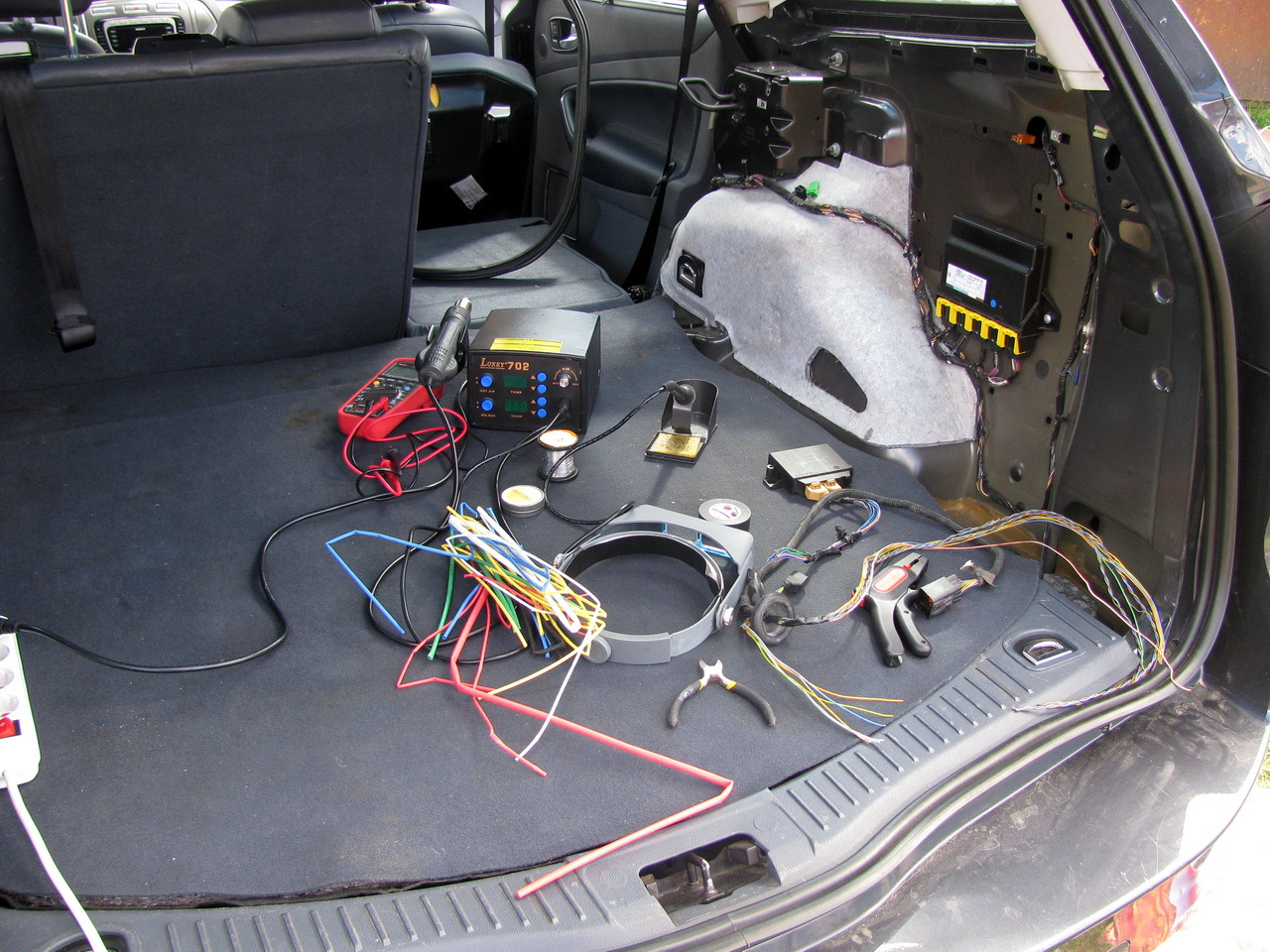

Начнем по порядку: Что вам может пригодиться?
1) Электросхемы с фотографиями расположения и названия разъемов — ищем в интернете прогу Etis_OFFLINER_1_2 — в ней есть все необходимое
2) Мультиметр
3) Набор инструментов
4) Термокембрик 2 и 3 (4) мм
5) Любая (почти) фордовская проводка для "дербана" как самих проводов, так и проводов сразу с пинами
6) Иголка для прозвонки и доставания пинов
7) Паяльник
8) Мне очень полезен автоматический "съемщик" изоляции — пользуюсь им уже два года и оочень рекомендую
9) сканер для активации парков в "бодике"
8) Знания, что вы вообще делаете и тонну времени!
9) и МНОГО хорошей изоленты

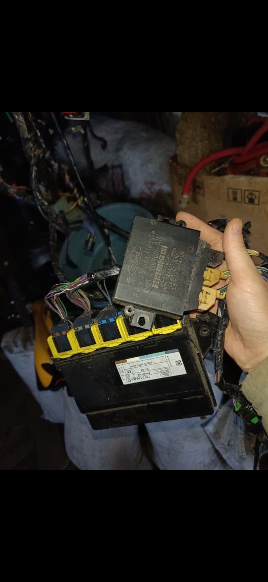

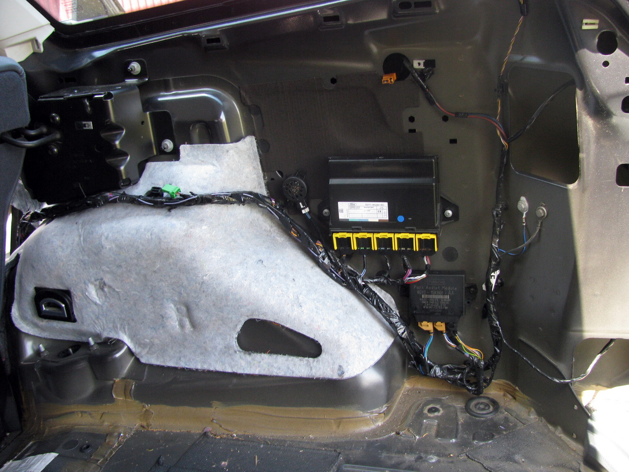

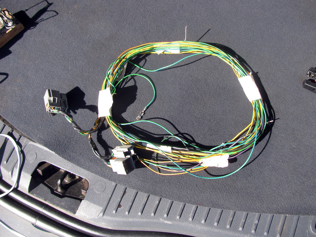

В самом модуле парков 3 разъема:
1) Коричневый большой — питание, масса, CAN-шина (распараллелил от разъема модуля прицепа — есть у всех), кнопка включения парков и динамик задний парков
2) Коричневый малый — передние датчики парковки, динамик передних парков
3) Черный — задний бампер (датчики) — вот с него я и начал…

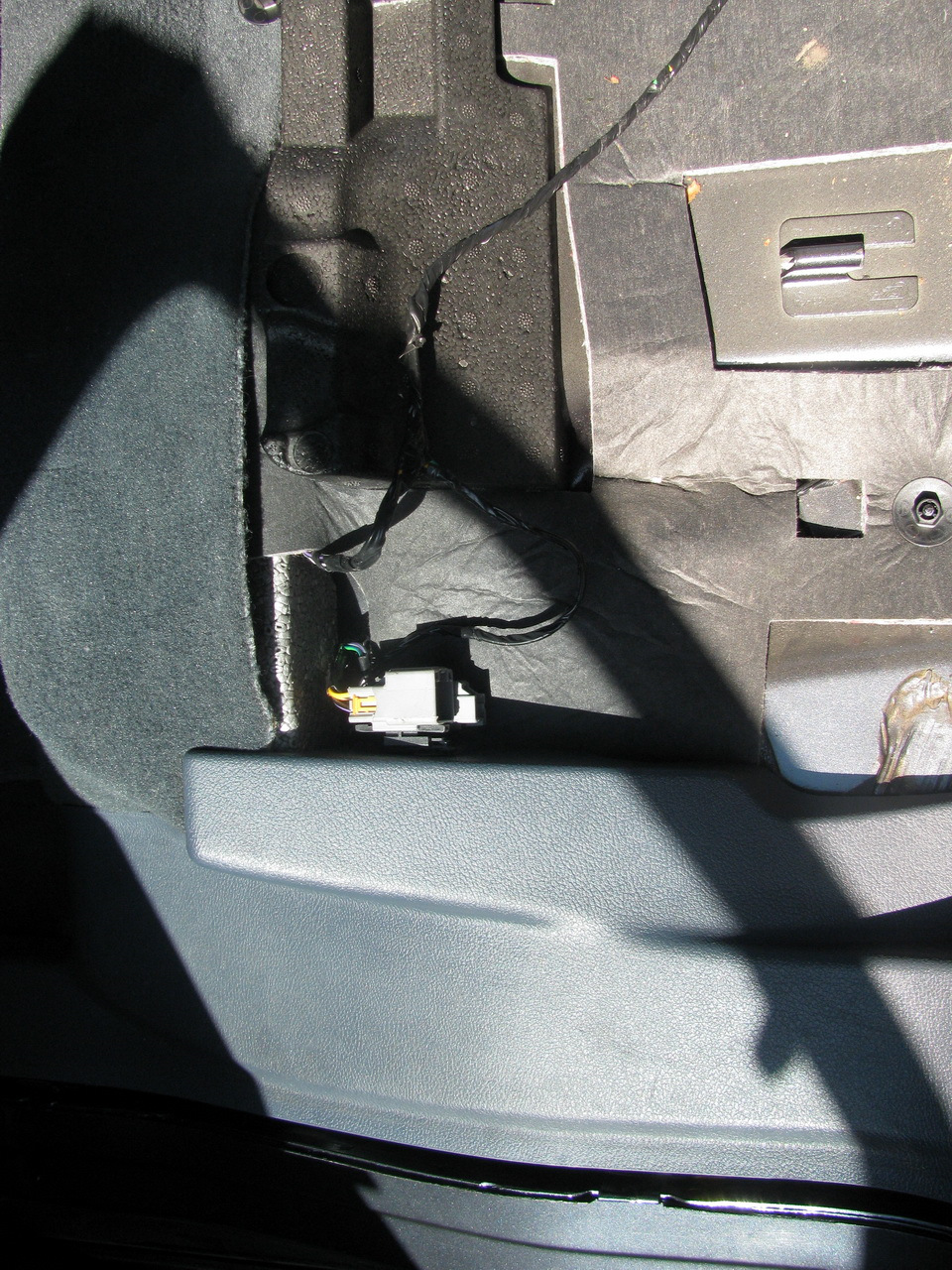

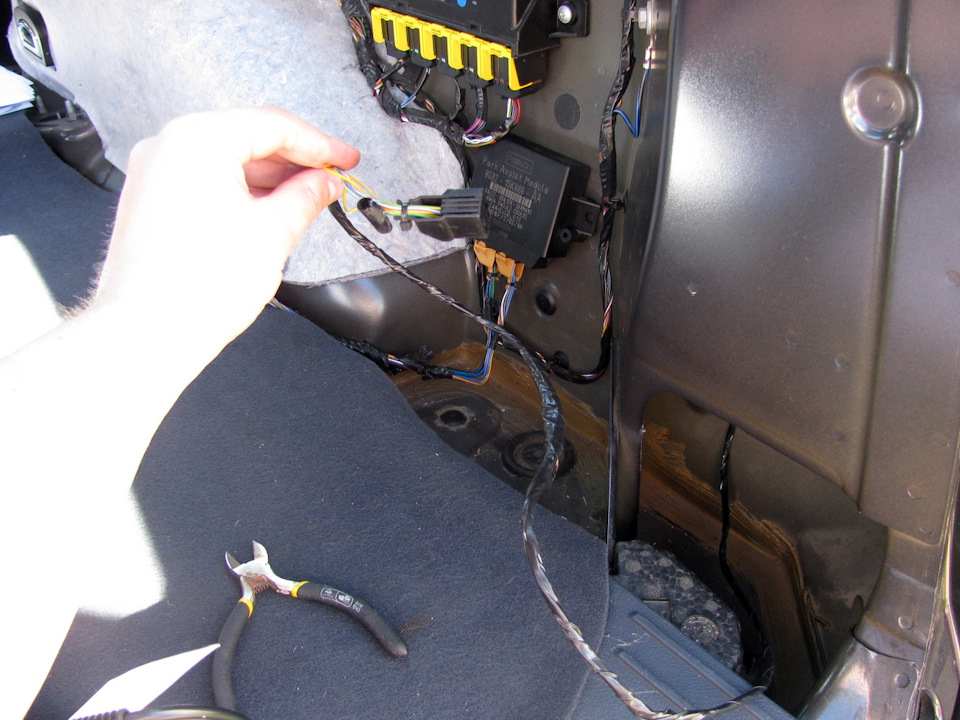

Согласно схеме спаял черный разъем и протянул в салон, как по-заводу — через заглушку кузова в районе заднего правого фанаря

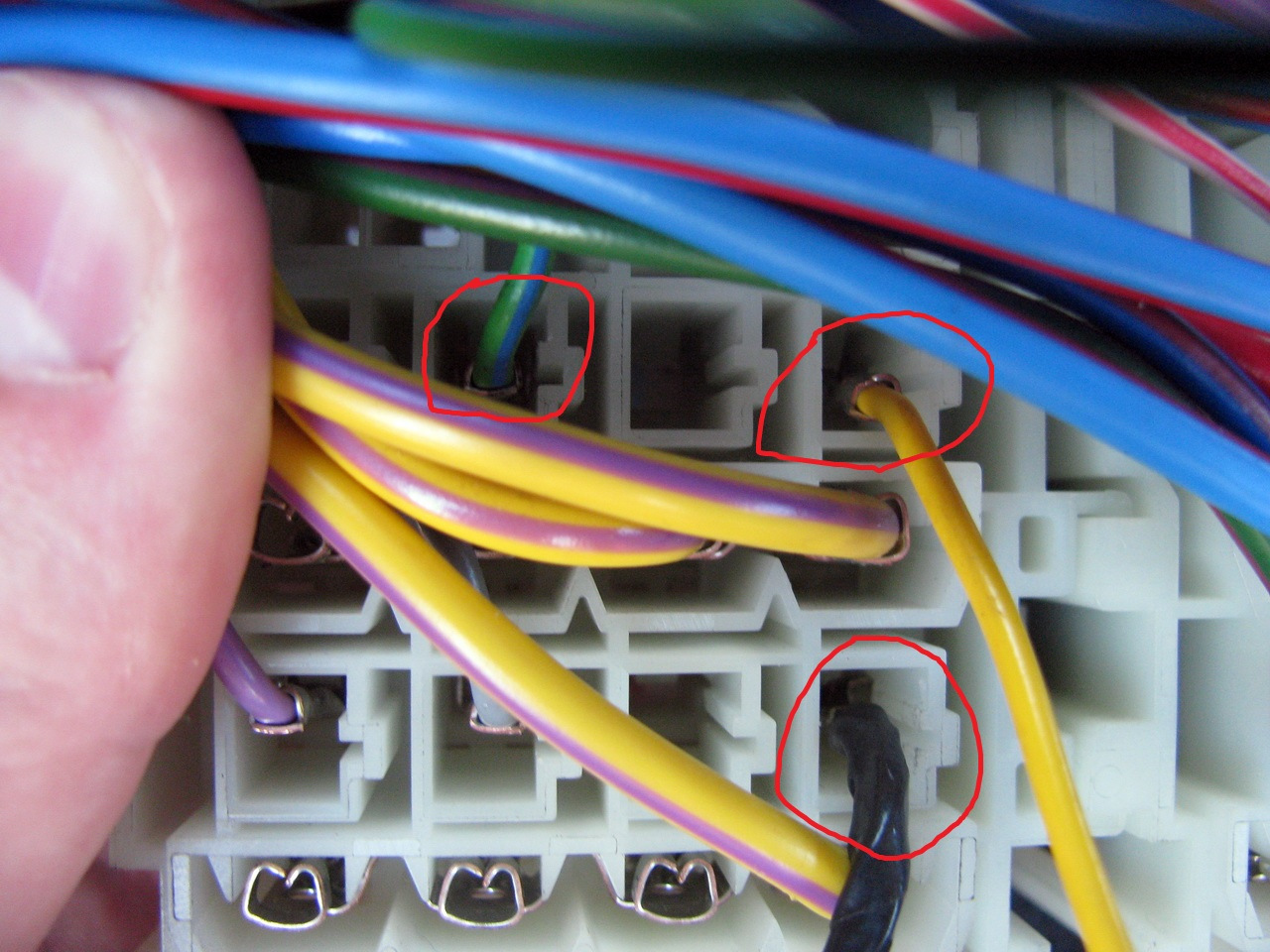

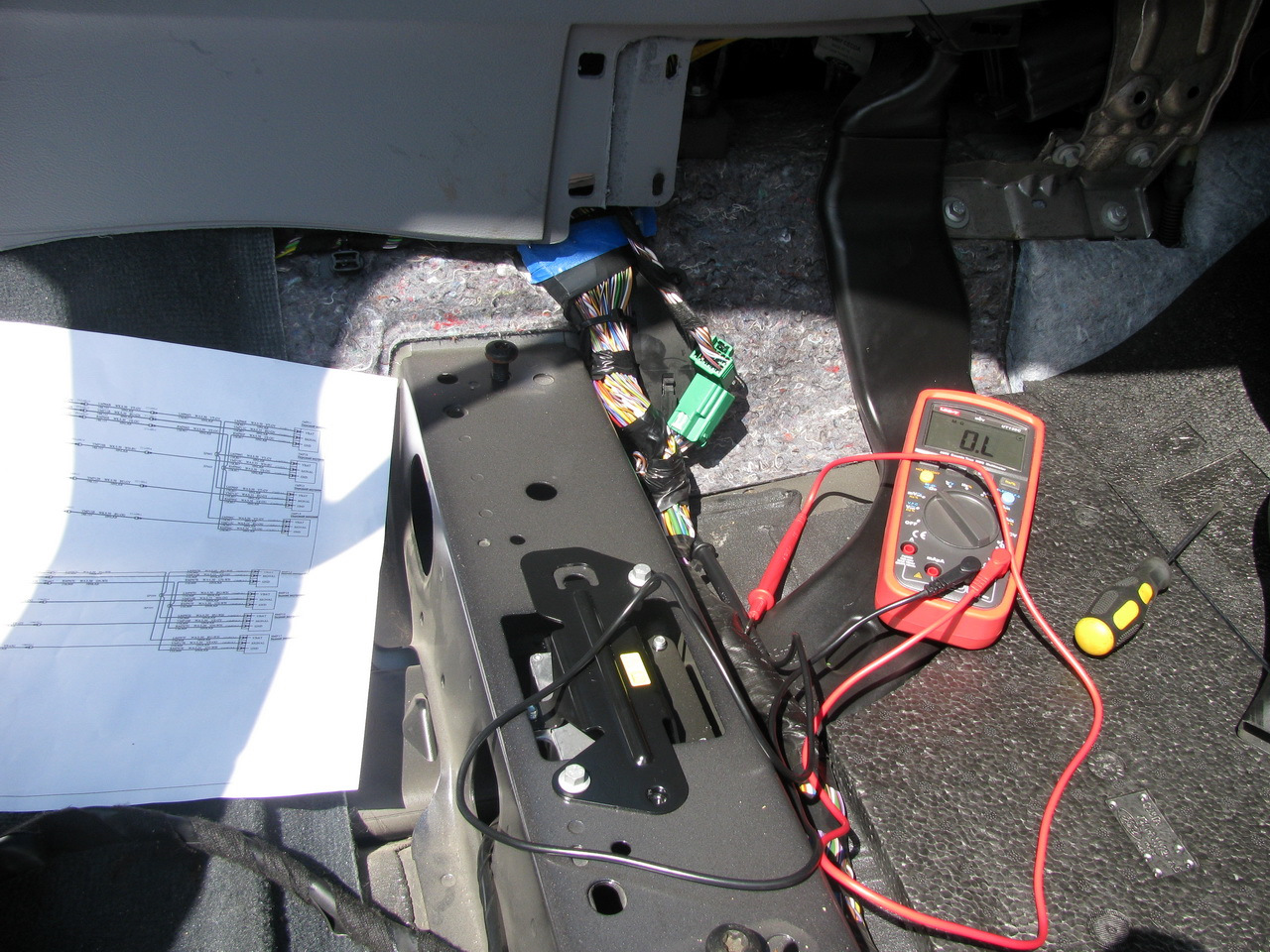

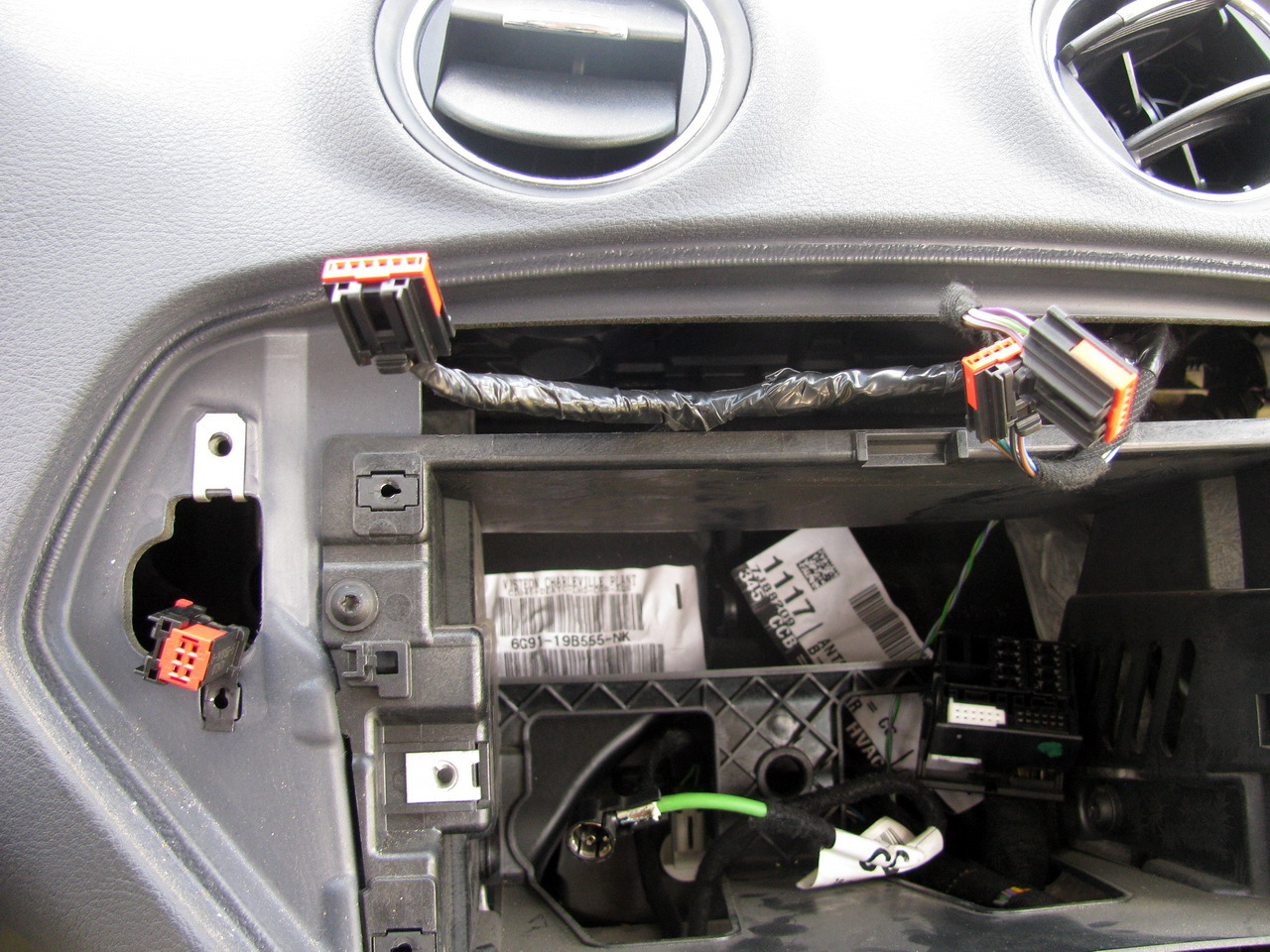

Далее разберем саму консоль торпеды (как это делать написано много), снимем бардачок… И нам нужно найти два разъема — первый находится со стороны пассажира под боковой накладкой коробки передач — в него заходят провода от кнопки включения парков и от переднего динамика парков — вот туда с двух сторон уи будем добавлять пины — нужны 4 пина папы и 4 пина мамы. Мне понадобились 2 пина мамы и 4 пина папы, потому что в этой косе торпедной у меня динамик был (сам разъем — динамик пришлось доустановить)

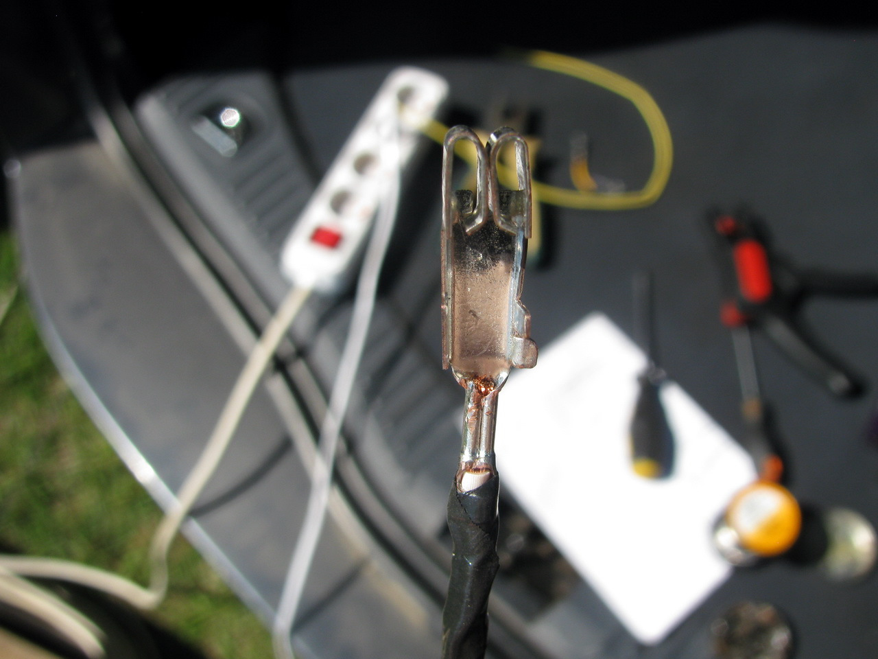

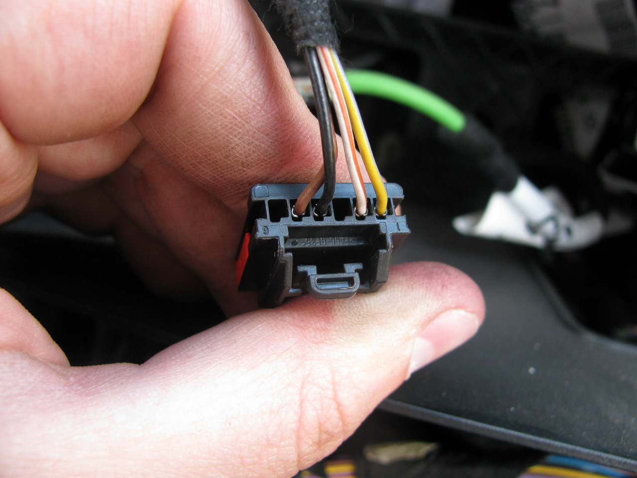

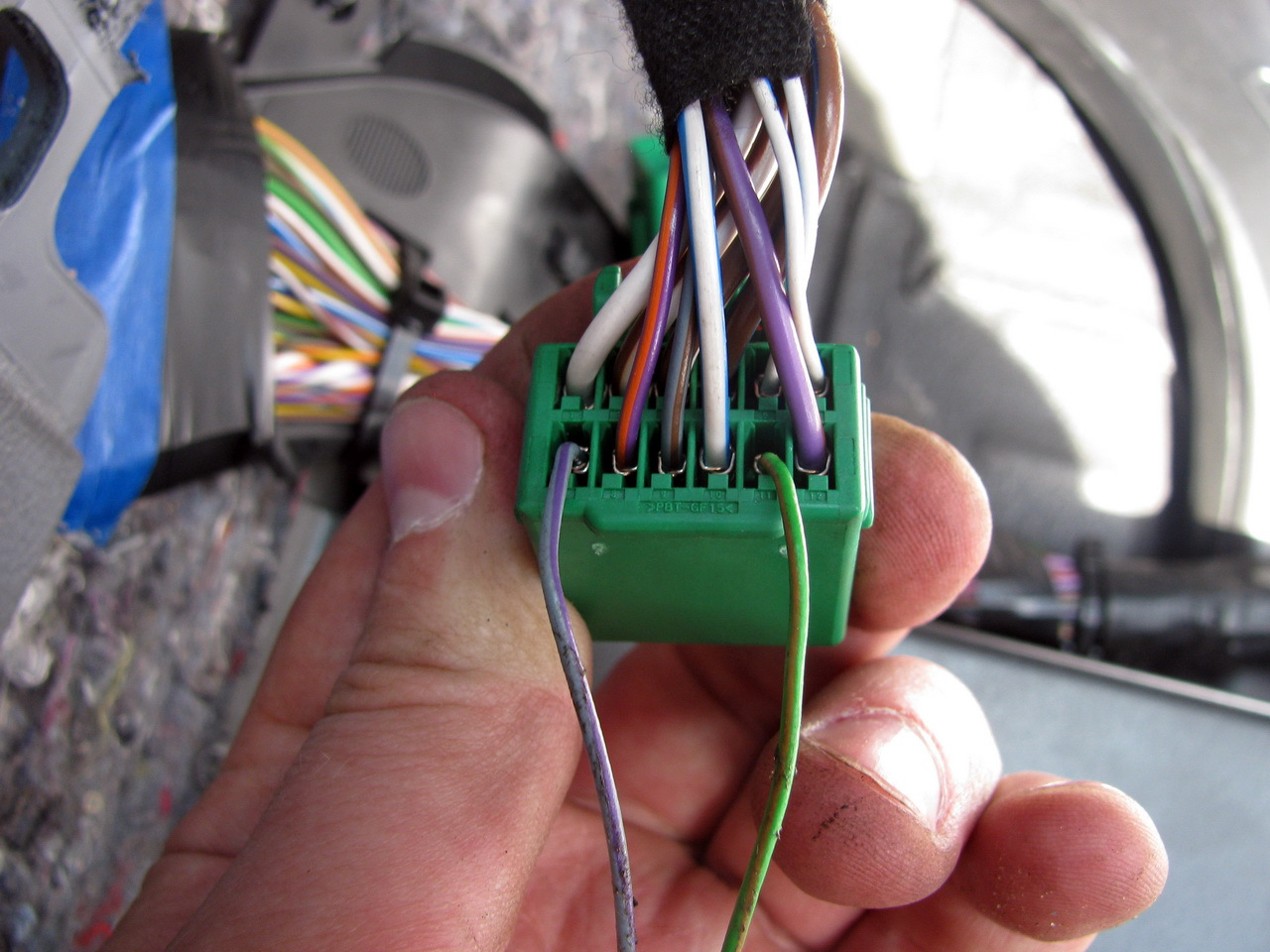

Берем любую фордовскую проводку и ищем нужные нам пины с проводами, Отщелкиваем защелку внутри разъема и аккуратно подковырнув язычок иголочкой извлекаем нужный пин с проводом. Потом защелкиваем куда нам нужно…

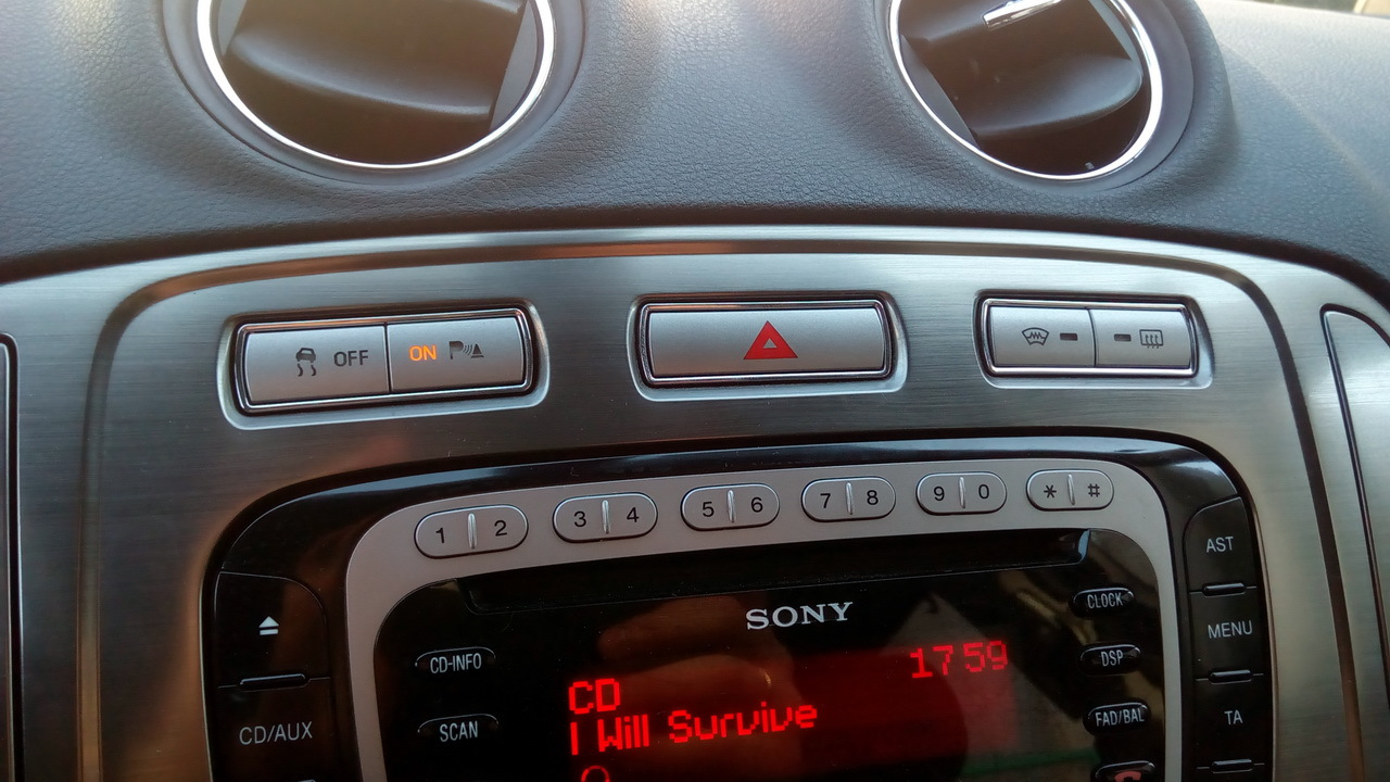

На самом разъеме кнопки ESP/Park видим, что не хватает двух проводов (один — светодиод работы, а второй — сам микрик включения кнопки)
Далее спаиваем, изолируем и протягиваем… У кого не хватает самого динамика и его проводки — доделываем… у меня была проводка…
После того, как это сделали и ДОБАВИЛИ ПИНЫ ПАПЫ с ответный разъем напольной косы, все изолируем, немного проводим вдоль родной проводки и переходим ко ВТОРОМУ разъему:

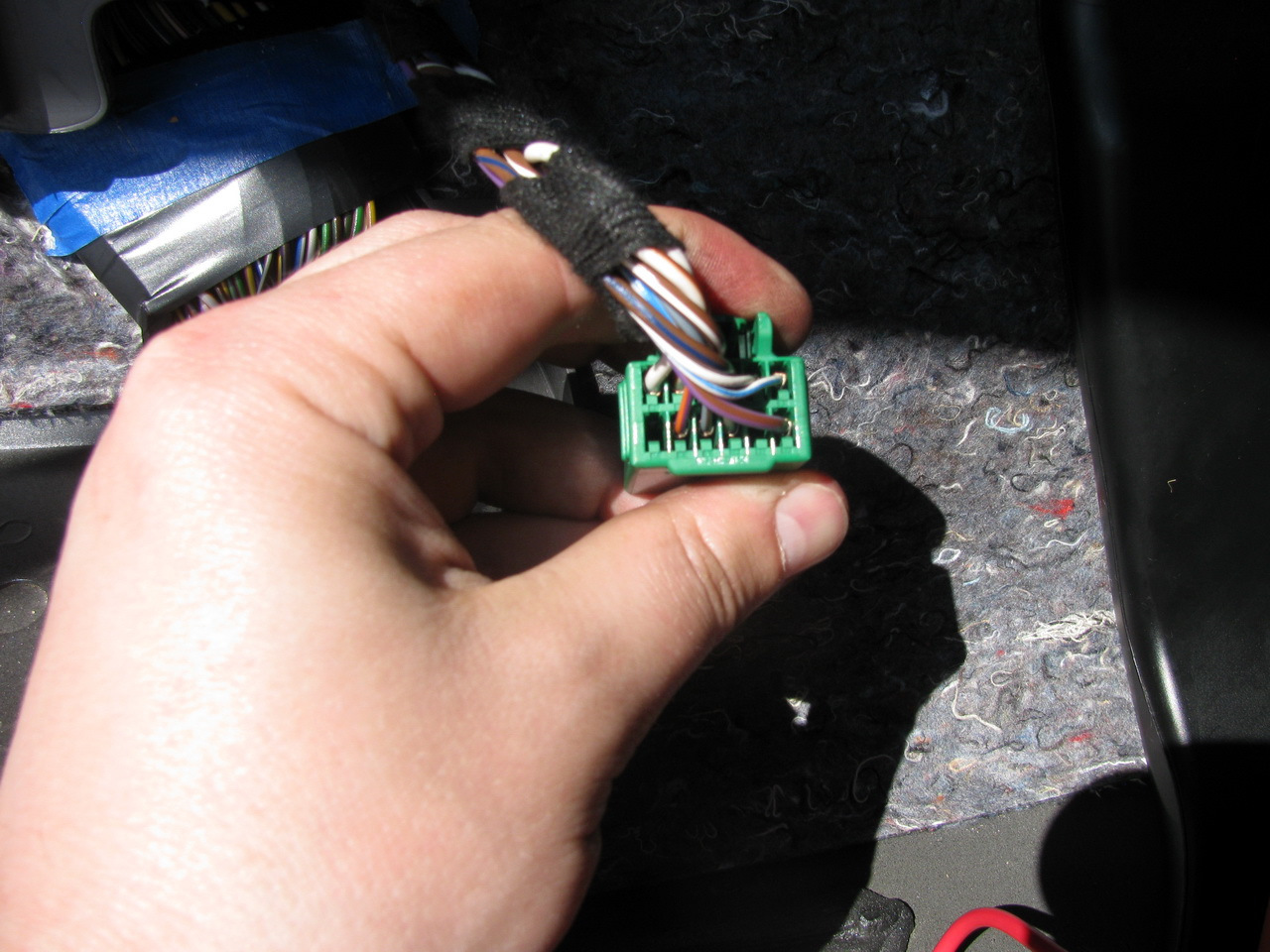

Он расположен сразу за бардачком и связывает капот и салон… Сразу скажу. На его снятие я потратил пол часа… Вроде все просто — есть перекидная защитная ручка, которая этот разъем должна разъединить и она это прекрасно делает, НО только на 70% — далее разъем не снимается никак…как ни тяни. В общем, если присмотритесь, то найдете по бокам два маленьких усика, мешающий выйти разъем наружу, поддеваете аккуратно отверточкой за сам разъем и отщелкиваете…

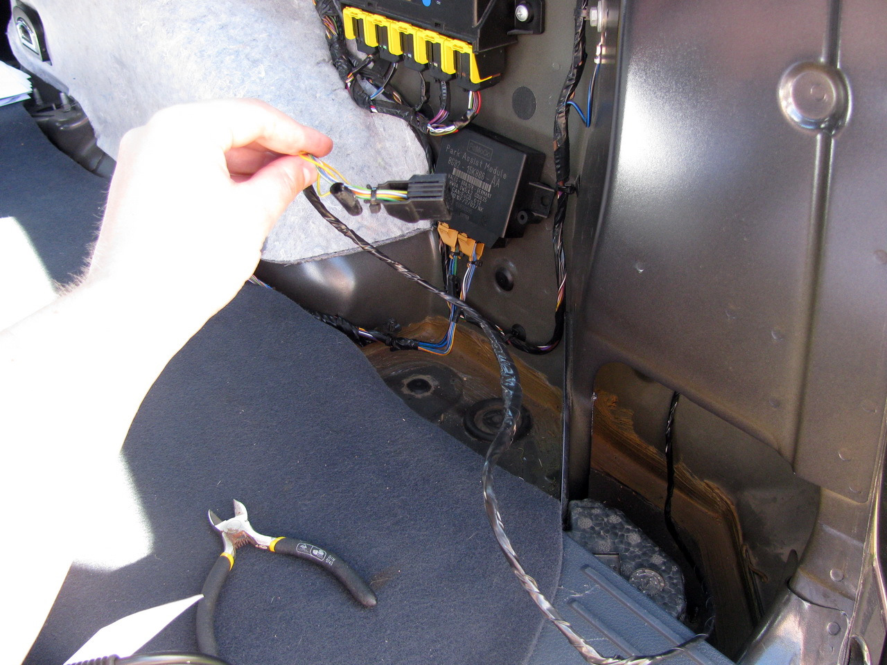

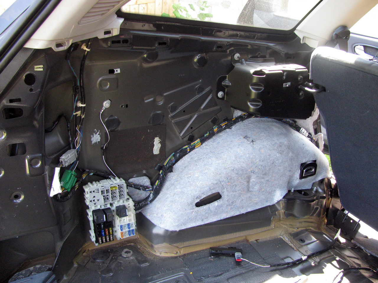

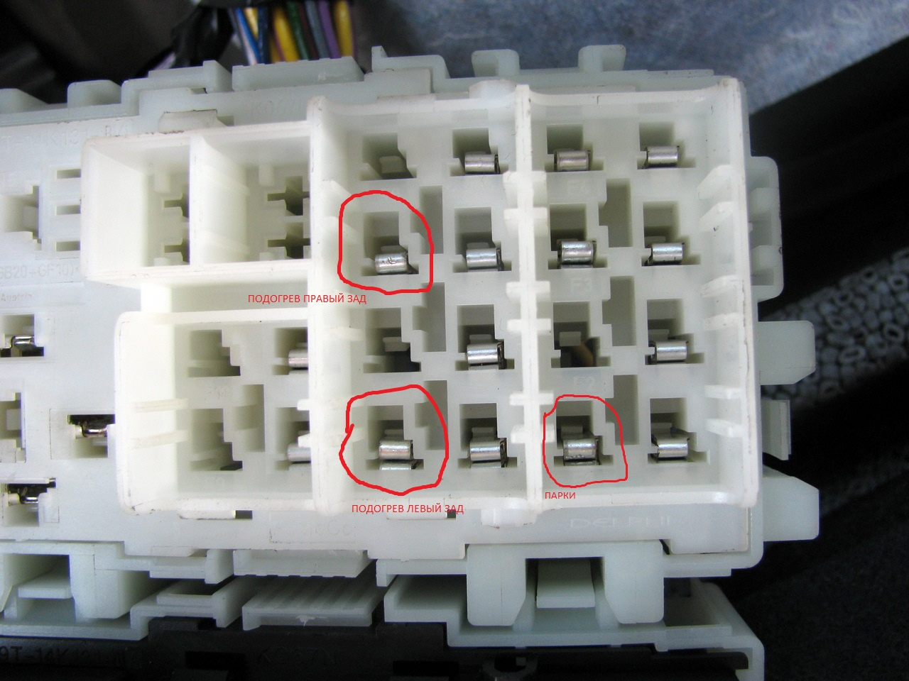

На входе уже есть все пины нашей передней косы бампера, в итоге добавляем пины только с одной стороны, все изолируем и протягиваем вместе с тем, что раньше сделали и тянем…тянем…тянем…в багажник, там все спаиваем согласно электросхеме…CAN берем с разъема прицепа, для массы там есть еще одна свободная клемма на кузове… И остается один важный провод! Конечно же плюс питания. По-заводу он идет от задней распределительной коробки через предохранитель FB1 на 5А — так и сделаем…

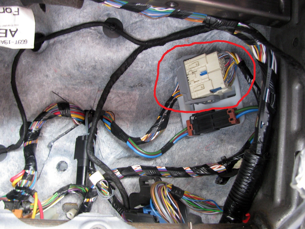

Снимаем эту коробку (точнее отщелкиваем), отгибаем переднюю крышку для того, чтобы можно было легко защелкнуть нужный пин с проводом и тут после тонны мучений было принято решение…А чего тогда, раз уже все разобрал, не подключить на будущее два пина питания подогрева заднего дивана? Тем более у меня и проводка-то уже есть))) Используются пины FB5 на 15А — левая сидуха и FB7 на 15А — правая… Решено — делаем…
Все изолируем, собираем и аккуратно протягиваем в салон в штатное место (пока кроме питания ничего не подключал — это уже совсем другая история для подогрева заднего дивана)
Добавим 3 предохранителя 15А, 15А и 5А — все как по букварю и протягиваем…
Тратим тонну времени на протягивание, изолирование и собирания салона, заркпляем на двухсторонний 3М скотч динамик, наводим красоту и в итоге имеем следующее:

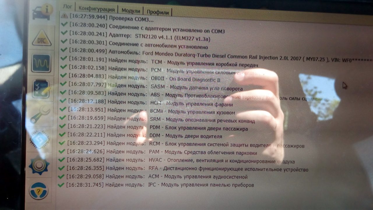

Все собираем, подключаем клемму аккумулятора, активируем в центральной конфигурации сканером пукнт наличие парктроника спереди+зад и ставим версию парктроника 1 (N/O), заливаем в конфиг в BCMii и IPC, стираем ошибки, выкл/вкл, заводим авто и РАДУЕМСЯ! Работает! Еще раз читаем иошибки на всякий случай и видим, что у нас уже появился модуль PAM — помощник парковки и ошибок нет…
Еще добавлю, что этот модуль паркой имеет заводской номер 8G, т.е. уже по заводу будет отображать парки на конверс с прошивкой Motral'a — но об этом позже ;) Звук при срабатывании задних парков раздается на задний динамик, а при срабатывании передних — на передний…
