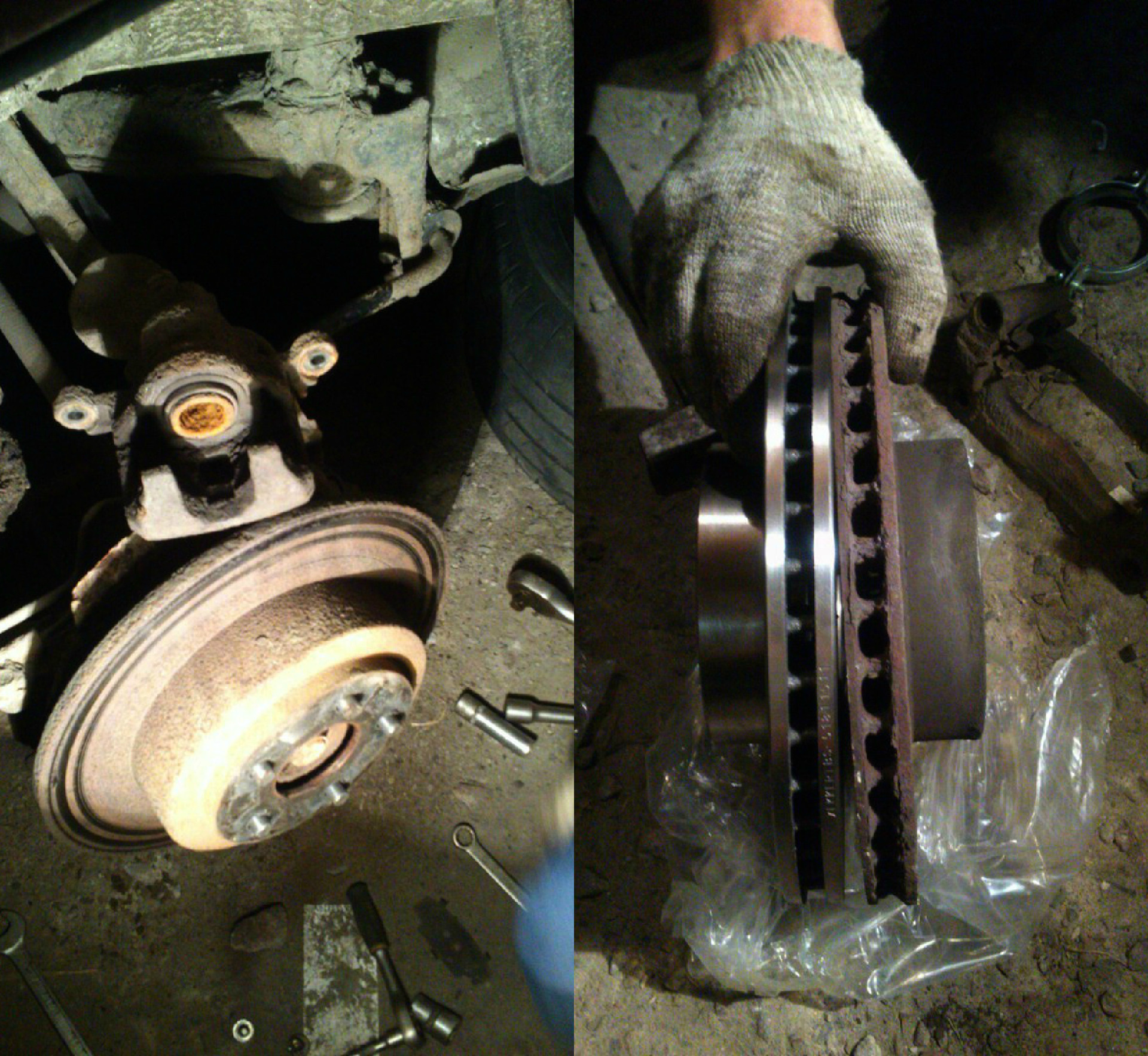

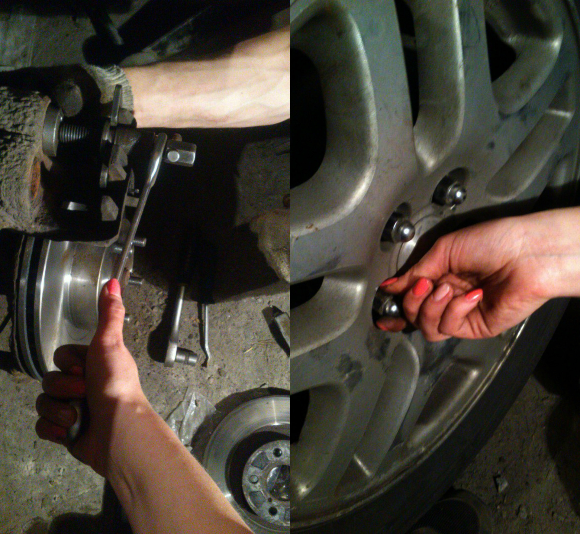

На повестке дня: Замена тормозных дисков с колодками и ношные посиделки
Перенимаем драгоценнейший опыт механиков.

На первом фото слева видно что колодка почти не касалась диска. Выяснили причину?
да
И какая ?
1- закисли направляхи с резинками на всех 4 суп.
2- по зад колодкам — заржавели в створках скоб торм, суппорт просто не всилах был дожимать
