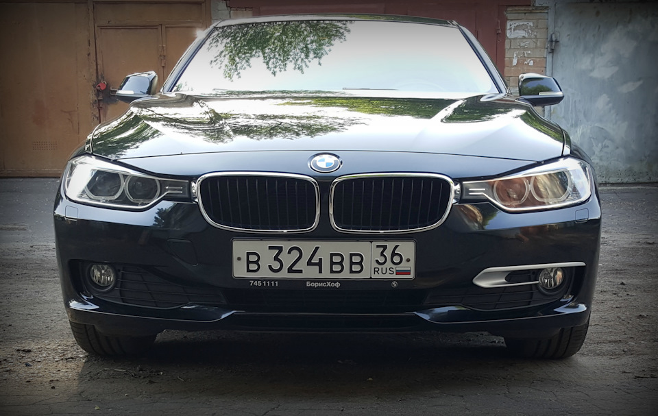

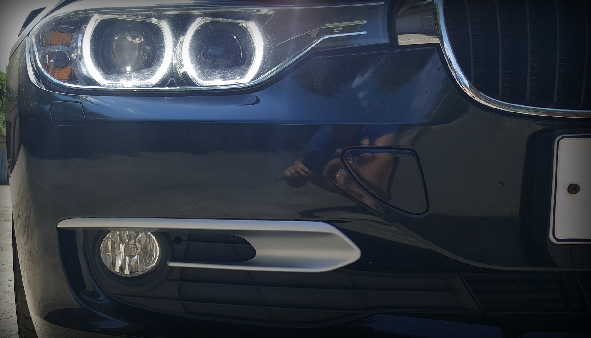

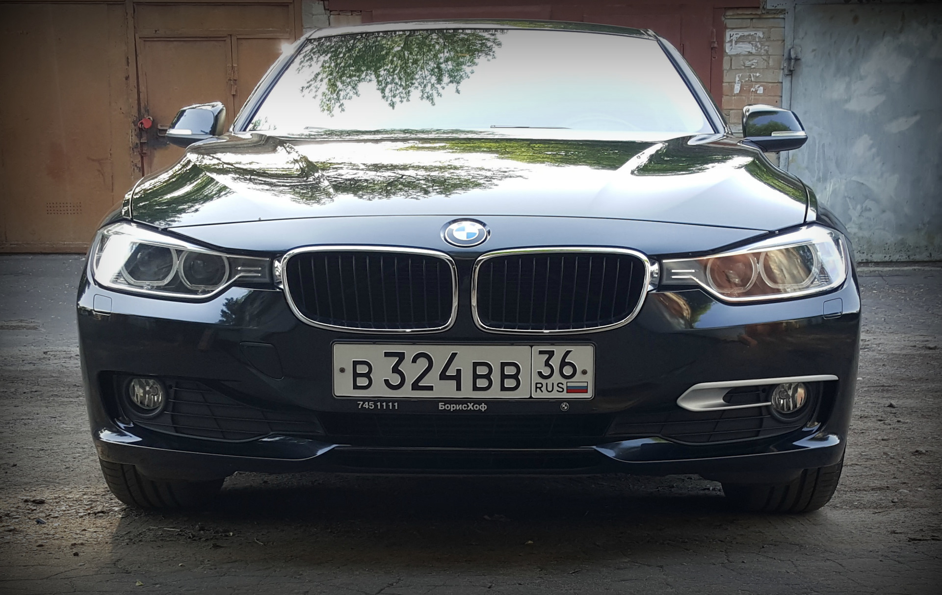

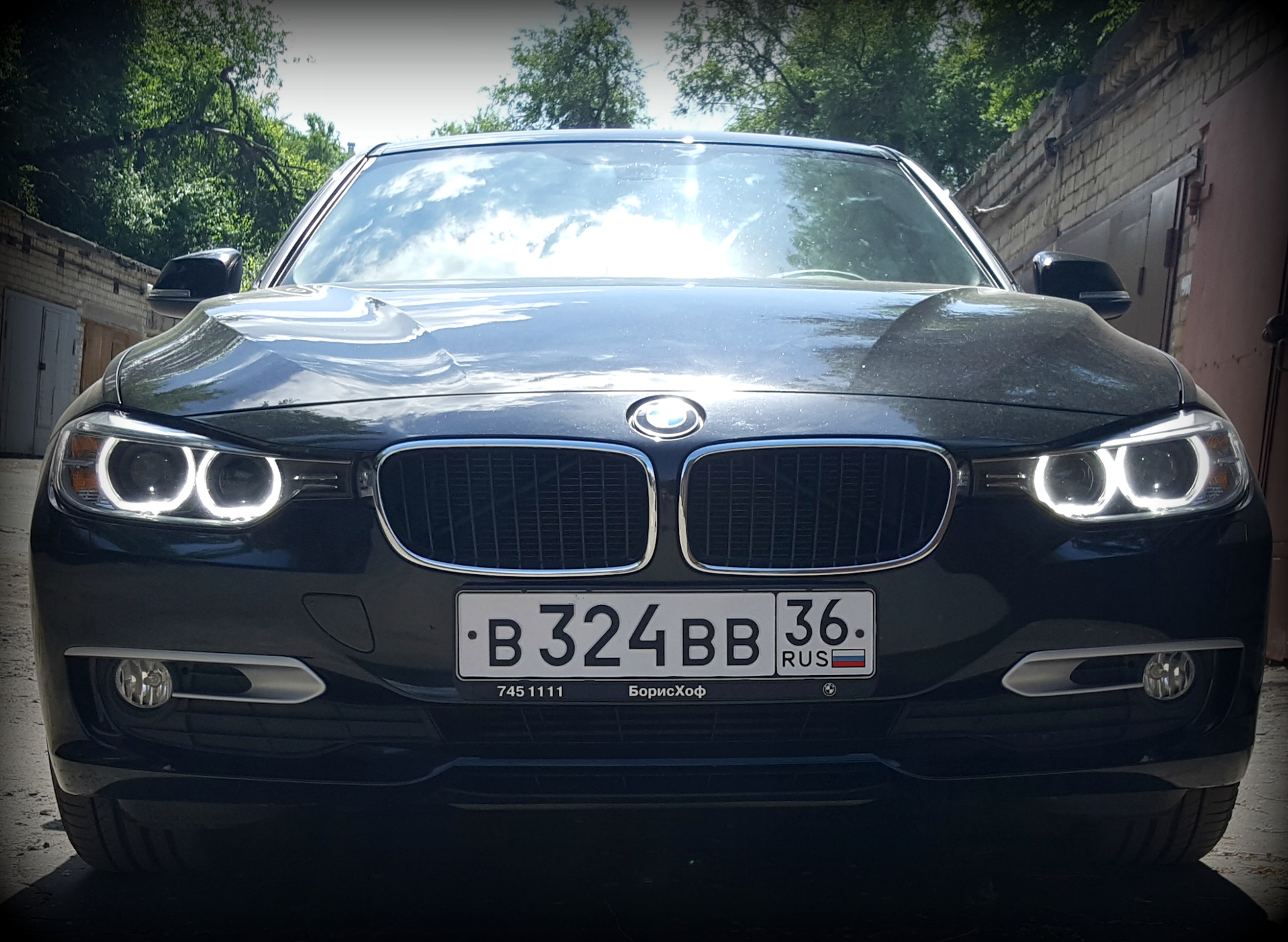

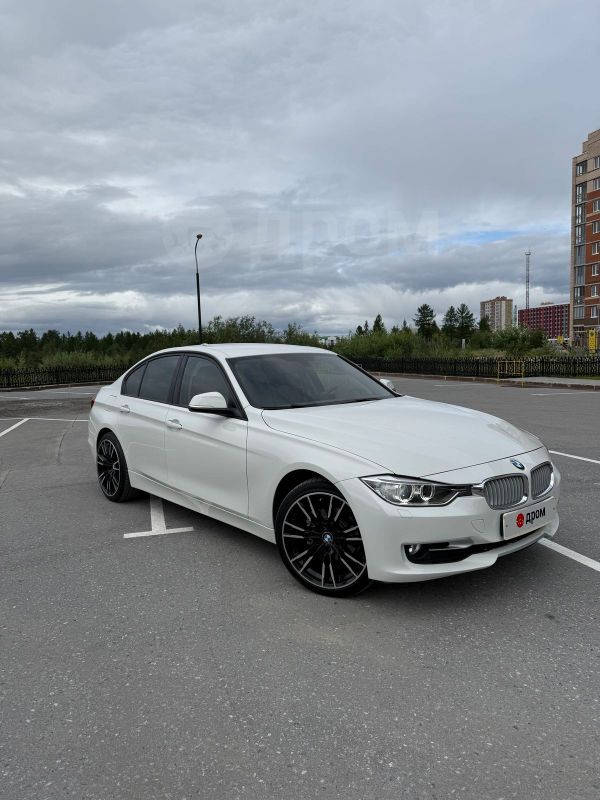

На днях решил "доработать" SE-бампер установкой накладок.
Кто-то их наоборот снимает, меняет, перекрашивает и тд. и тп. — на вкус и цвет, как говорится…Мне же стоковый бампер всегда казался скучным.

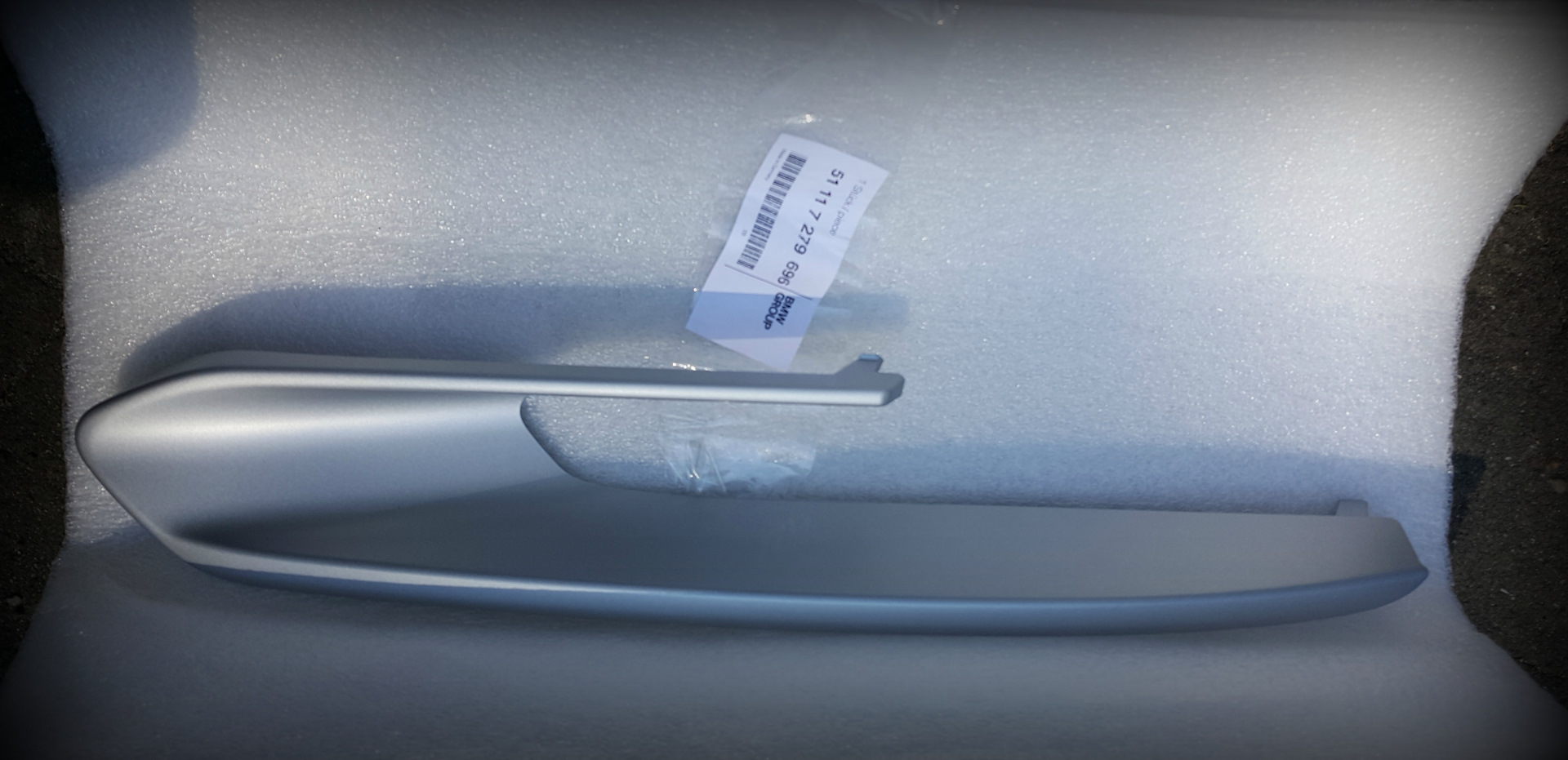

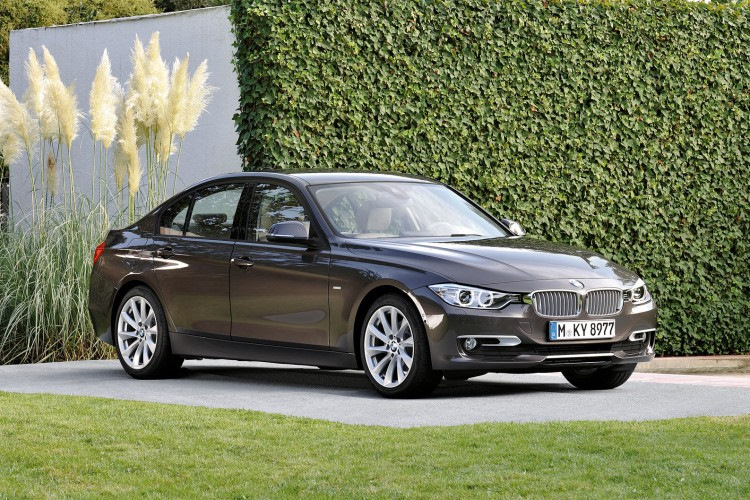

Всегда нравились накладки именно от Modern — ABS-пластик под алюминий. От Sport мне ни к чему, а у Luxury — хром слишком блестящий.
Артикулы:
51 11 7 279 695 — левая
51 11 7 279 696 — правая
Крепил накладки на Poxipol, предварительно обезжирив поверхности, так как посадочных отверстий в SE-бампере нет.
Прошу прощения за фото с гаражным фоном.

Очень круто! Давно хотел также замутить, но не знал встанут ли они под СЕ-шный бампер. Развеял сомнения, иду в магазин!
И пивка купи)))))
В экзисте заказал уже.
Смотрится нарядно.
Ага!
Чётко встало.
Благодарю!)
Нормально выглядит!
Спасибо, мне нравится =)
А вот эта внизу на бампере накладка есть в продаже? Будешь ставить?
Или это глюк на фото отсвечивает?
центральная планка? есть, тоже можно поставить…почему бы и нет.
Ну да
А что — завершенная композиция будет ))
Есть парт номер центральной накладки?
Это вы владельцу вопрос задайте — я не знаю, у меня шкода
Ой, сорри!
Ничего))
Лично мне нравится. Вообще линия модерн самая крутая. Ноздри будешь менять на модерн или красить в алюминий?
Модерн и мне больше всего нравится…по ноздрям думаю… покупать дорого, а красить геморно…а так, конечно, хотелось бы.
