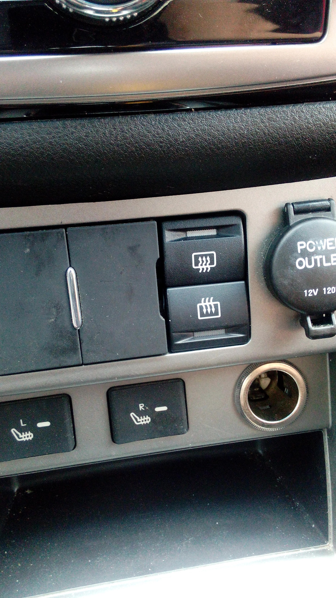

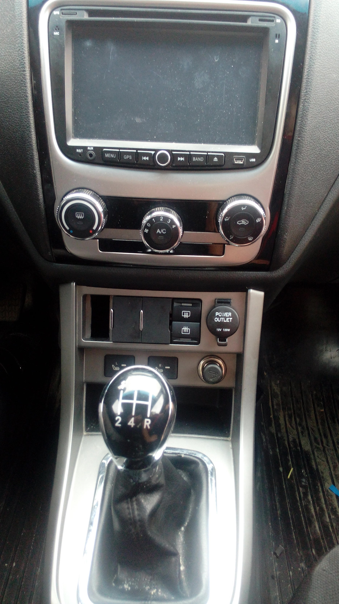

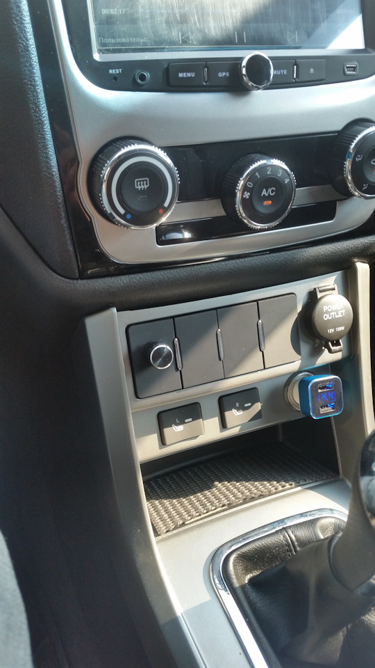

Жена решила поздравить меня с этим праздником, и нет, не финансово подарком. А полезла вместе со мной в машине ковырятся :) Ну, у кого жена умеет протягивать провода для сабика? :))) Моя умеет теперь :))))

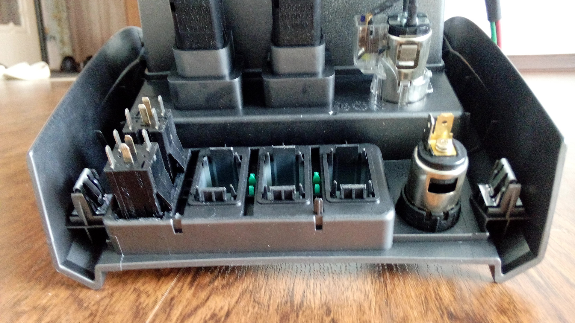

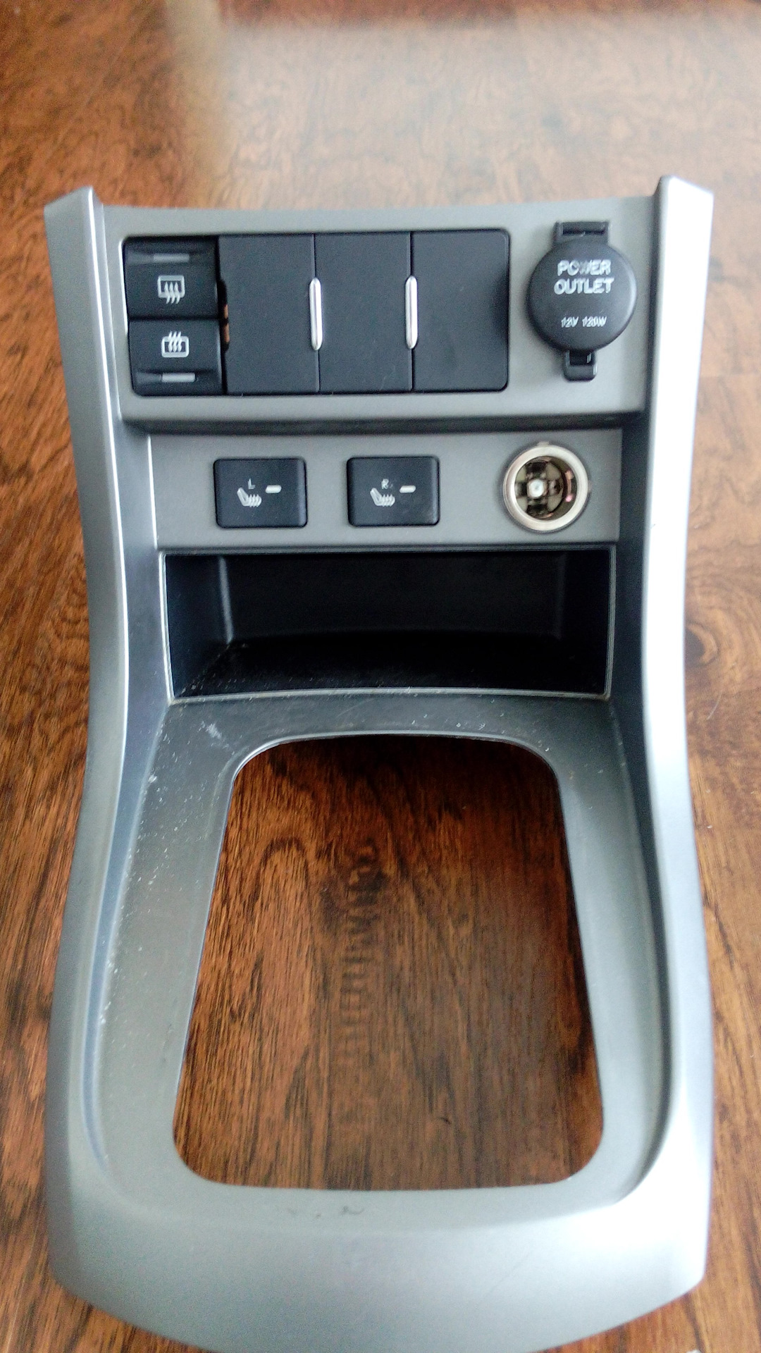

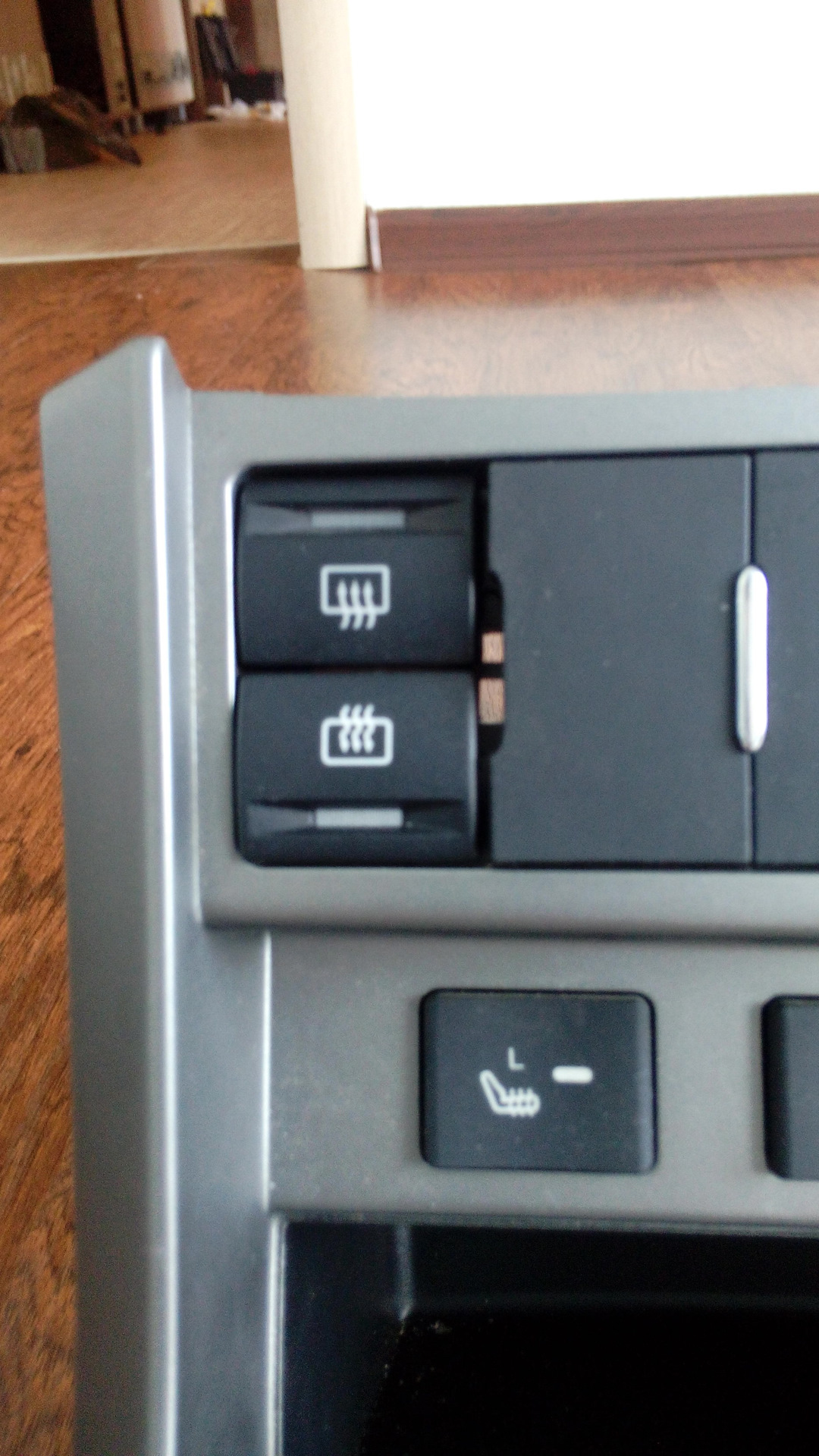

в общем-то воодушевившись статьей Александра про установку кнопок в бороду, поехали с любимой по магазинам в поисках заветных кнопочек. Так как без сабика ездить надоело, решено было его ставить, но из-за того, что периодически со мной ездят пожилые родители, есть необходимость в его отключении. Статья Александра очень пригодилась, спасибо ему :) Собственно все делалось по статье:
1. купили кнопки
2. сняли бороду (жёнушка активно учавствовала в разборе машины :))
3. дома срезал лишний пластик (единственное, резал горячим ножом, не натфилем пилил)
4. подрезал кнопочки, все вставил
5. подцепил проводку
6. протянули провода на саб
7. все подключили
8. я очень рад :) а жена смеется, много ли надо мужчине, чтоб настроение было :))))
в принципе на этом все :) спасибо за внимание, всем мира и тепла…
и да. берегите своих ласточек, и вторых половинок ;)

возможно… если весь ряд забить кнопками, эффектнее будет, но нах мне столько кнопок :)

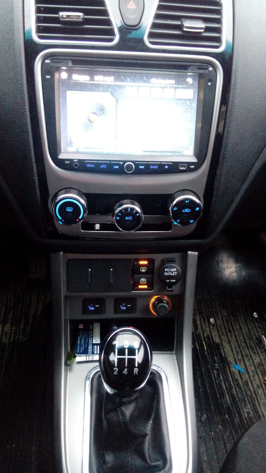

Не плохо) Я немного проще решил этот вопрос)) Кстати повод тот же)))) www.drive2.ru/l/9855811/

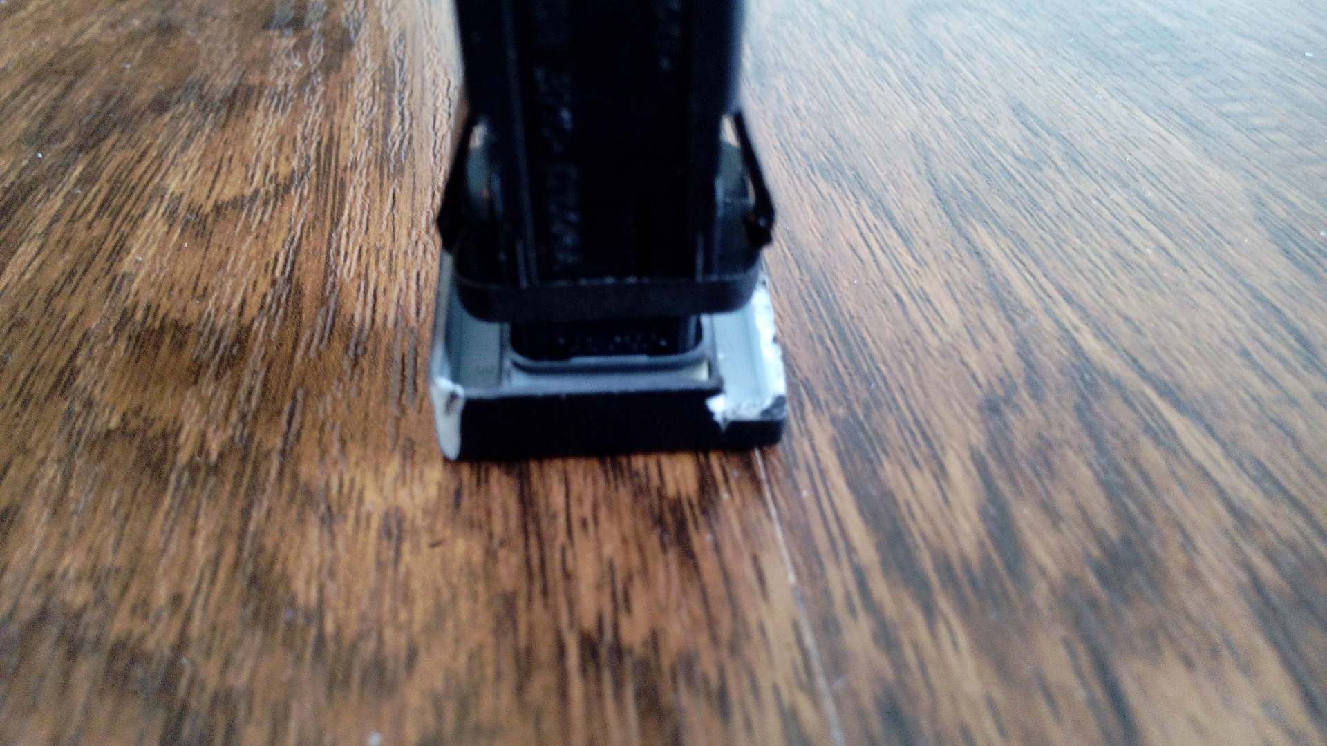

…разобрал (особых трудностей нет.)
В родной заглушке сделал отверстие 8' сверлом, и вот результат.

Я себе установил регулятор громкости RCA.
хорошая задумка :) но это наверно уже в следующий раз. Сабик пассивный с уселком, настройки находятся на самом усилке… видимо придется выводить настройки в панель :)
