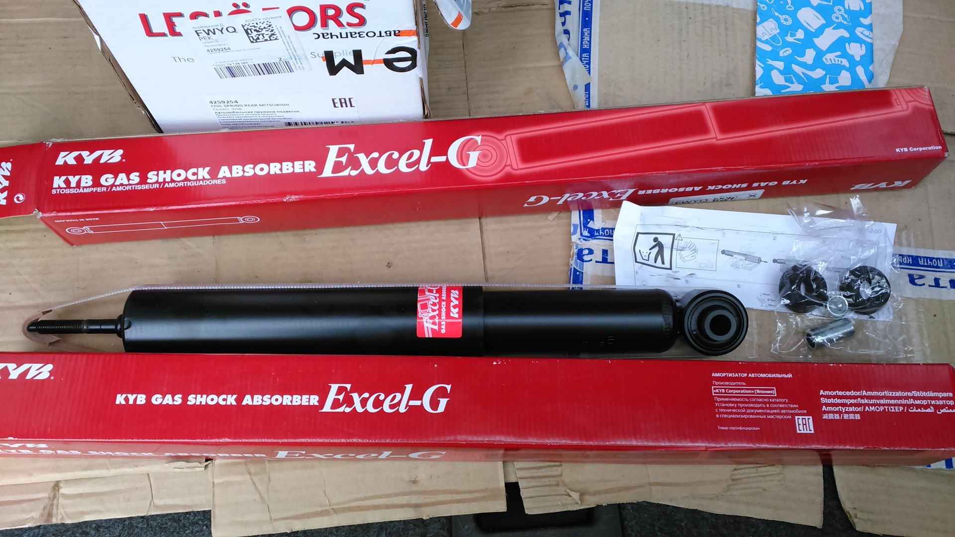

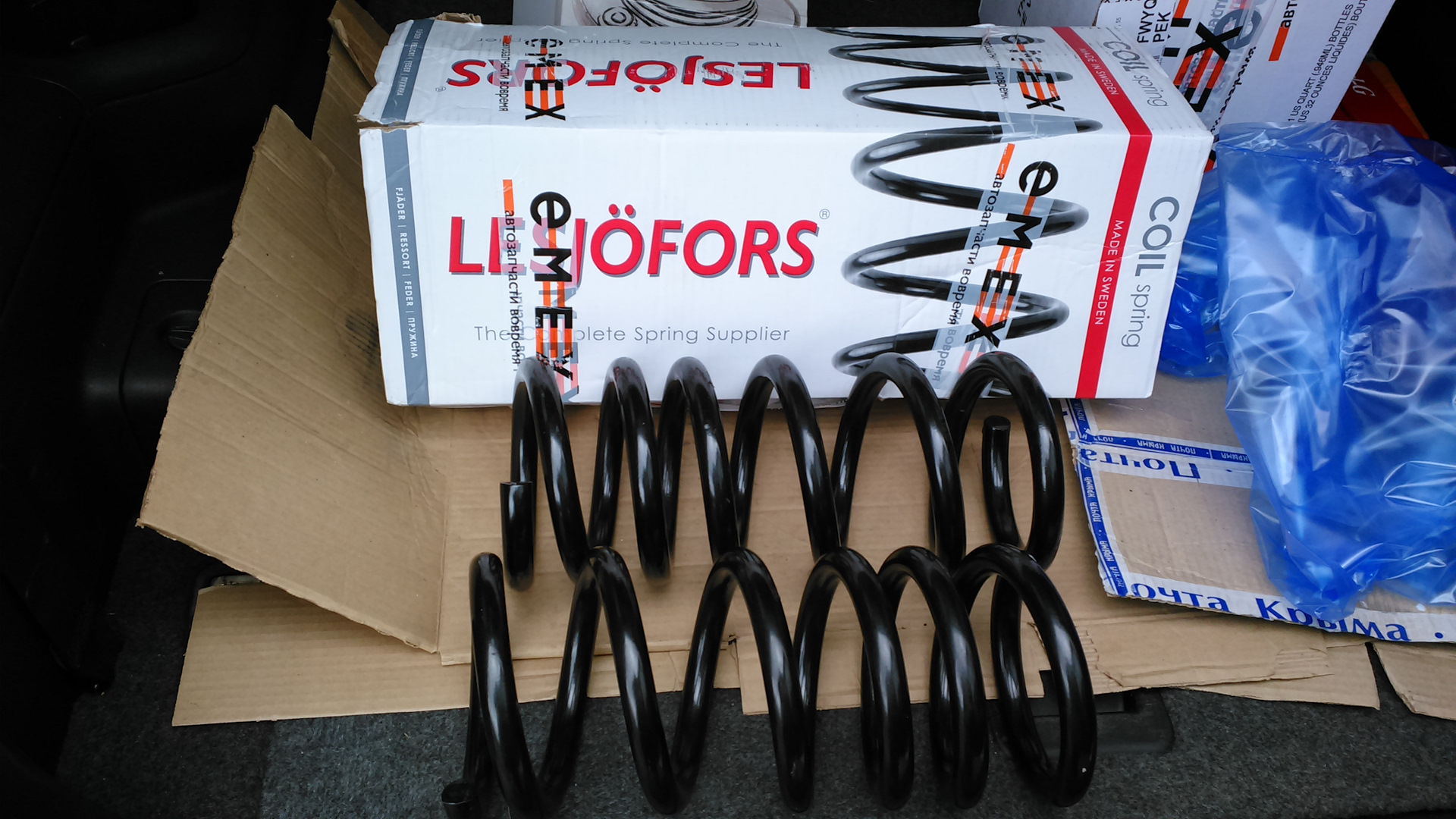

Вобщем отломился кусок витка сверху на задней пружине левой, потом через 2 недели потекли аморты, ну а когда не смогли выставить схождение сзади, при смене резины, вследствии закисших болтов с-р решено было отремонтировать весь зад за месяц до отпуска+ступица зад право напросилась на замену из-за люфта. Покурив форум сделал для себя вывод: так как я по гавнам нелажу, штатных пружин и амортов мне хватает. Максимум что можно выжать от штатных амортов это поставить на ниж пружины от П4 которые будут повыше, по опыту товарищей с профильного форума. В итоге были заказаны:

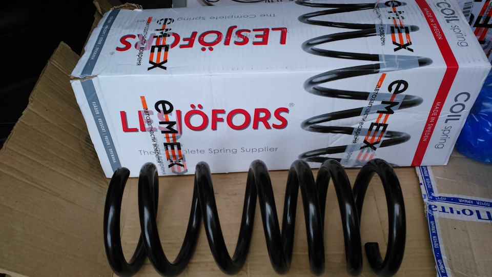

пружины от П4:Lesjofors 42 592 54 — 4000р х 2

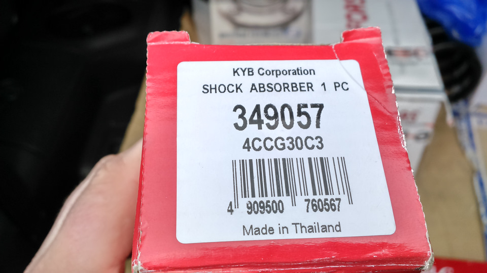

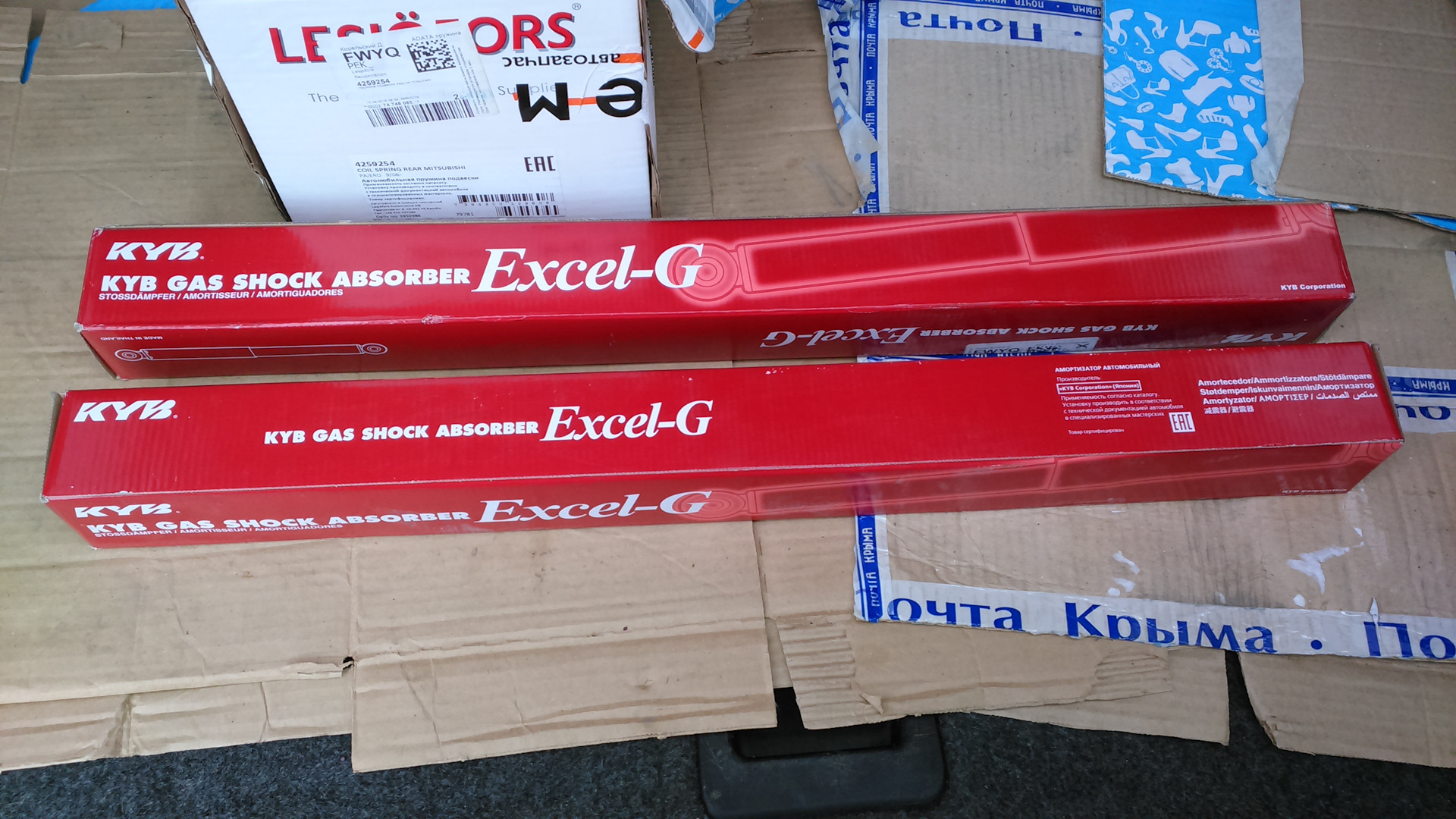

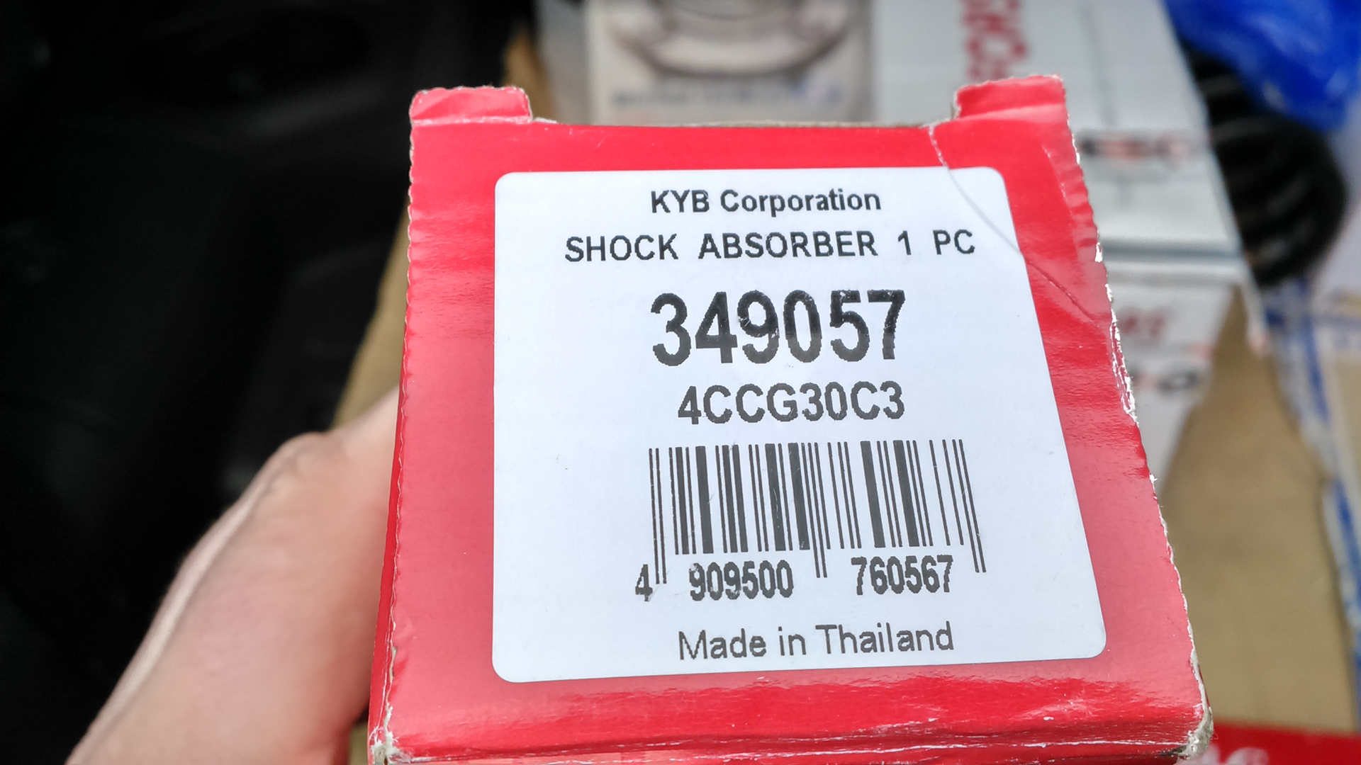

аморты от П4: Kayaba 349 057-2500рх2 (с/б запресован на заводе, 2 резинки, гайка и еще сухарик какойто в компл.)

Совместимость амортов будет проверена на днях при установке, там и отпишусь на сколько приподнялось авто.
Сейчас зад лево: 51см от центра ступицы до нижней точки крыла (нет кускав витка пружины)
Сейчас зад право: 53см от центра ступицы до нижней точки крыла

поставил комплект усиленных пружин Trustauto TA MB 005R, 9 тыр
Пружины отходили 8 лет, примерно 100 тыс. км Левая нижний виток треснул. Комплект под замену…
нет не продал, живые все норм
Не продал ещё машину? Интересно — пружины живые?
Живые, нареканий нет. По дороге в отпуск подгружаю на 100-150 кг, авто уверенее держит дорогу.

Можно и б/у от П4 взять, на профильном форуме выставляют часто. Но тут как повезёт: можно взять непросевшие у того кто решил лифтануться например, а можно и на просевшие нарваться от которых избавляются.
Цены на пружины расстроили меня…
В моем случае вариантов не было т.к. из-за сломано витка одна сторона выше на 2 см, на лотерею с б/у нерешился.
