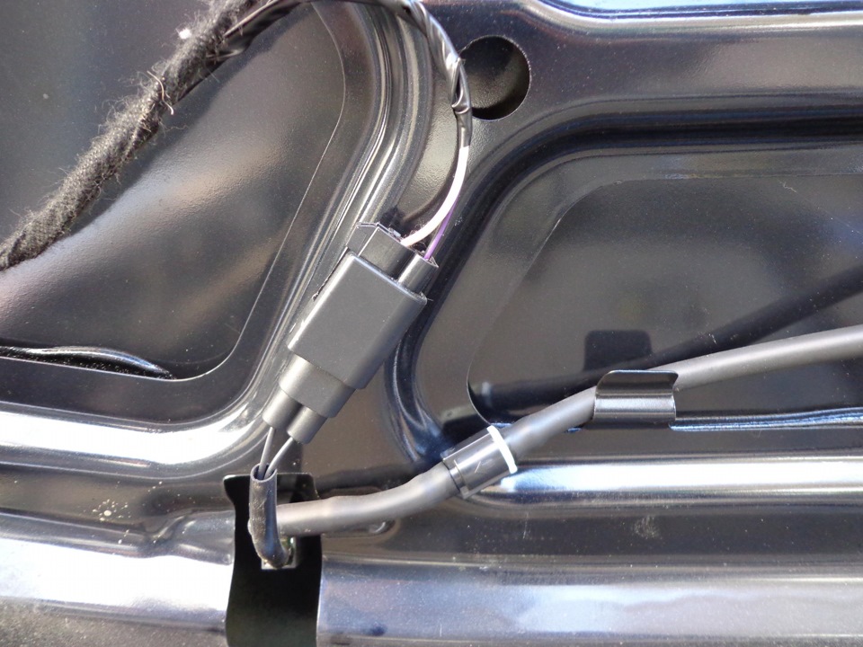

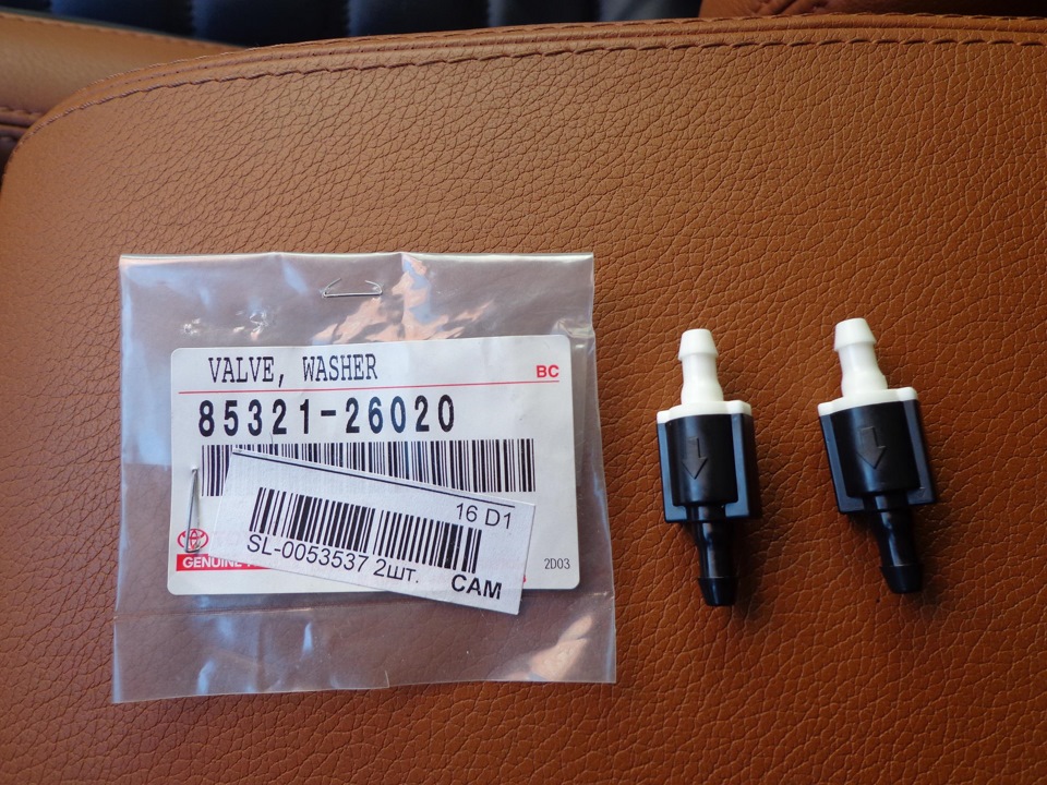

Думаю данная запись будет полезна многим, хотя тема уже и не нова. Очень раздражали подтеки на капоте, после использования омывающей жидкости на лобовое стекло. Изучив вопрос узнал, что возможна установка обратных клапанов, которые не дают жидкости вытекать через форсунки и растекаться по капоту. Как выяснялось на s-max стоит всего один и то около бачка, со своей функцией он не справляется. Приобрел два клапана от тойоты (50 р. за шт.) и удачно их внедрил, вот что из этого получилось.
Запчасти на фото: 8532126020

Чего тут не понятно, клапан не дает вытекать жидкости из форсунок!
Если честно не понял, как это работает.
А с чего их должно вдруг выдавить, сидят они очень плотно! С таким же успехом может сорвать и с самих форсунок!
Буду пробовать. Проблема насущна, особенно для черных машин.
Да, на темных цветах очень сильно заметно, после того, как пыль садится!
Пришли клапана, возник один вопрос. Зимой не выдавит их? Хомутиков то нет… Есть отзывы тех кто зиму откатал?
Поставил жене на s-max такие же… На фокусах и Мондео помогало лучше почему то…))))
Самое главное, что проблема решена и на ее решение потребовалось минимум затрат!
Да не поможет. Езжу с такими.
Странно, народ кто поставил, говорил, что помогло…
Да точно помогает, не сомневайся! Я от нескольких слышал о положительном результате.
