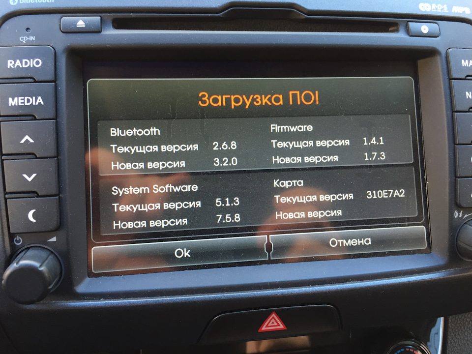

В преддверии отпуска, подготовка авто идет полным ходом. Я уже установил сигналы от Волги и затонировал заднюю полусферу авто) Сигнал хороший нужен что бы дудеть некоторым дятлам на дороге, а тонировочка что бы эти же дятлы не заглядывали на задние сиденье, еду в большой город, там воровство распространено ну и что бы не так сильно машинка грелась. Ну дак вот, что бы это мне все пригодилось, сначала надо добраться до места назначения, поэтому следующим этапом стала обновление ПО и карт штатной бошки.
Тему про обновления я начал уже изучать давно, но все ни как не садился я за это дело, так как боялся запороть голову. Но наткнулся на odisva, он немного подсказал, так что тебе спасибо)
Обновление нужно начать с ПО, так как последний карты глючат на старых прошивках. У меня стояла ПО с момента покупки 5.1.3, а последняя уже 7.5.8.
Трудностей вообще ни каких!
Качаем обновление ПО 7.5.8. от сюда.
Инструкцию посмотреть и почитать можно тут.
Скачиваем новое ПО, форматируем флешку в FAT32, распаковываем скаченный архив в корень флешки. Заводим авто, вставляем флешку, магнитола пару раз задаст вопросы и все, начнет обновляться. Не тыкаем передачами, не трогаем магнитолу, никуда на авто не едем и не глушим его. У кого-то она сама перезагружается, у меня только один раз и то в конце когда обновилась. Обновление прошло успешно, все встало на свои места, времени заняло примерно 30 минут.

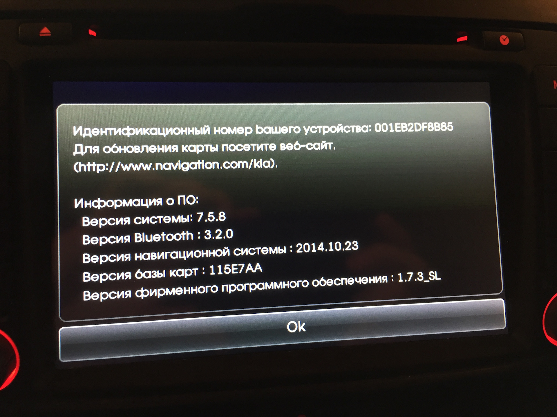

Потом так же в корень флешки скаченные карты, прям всю папку LGENavi.Вставляем флешку, нажимаем на звездочку, система выгружается в виндоус. На рабочем столе запускаем My device. Заходим на SC4, удаляем полностью папку LGENavi. Заходим в MD, копируем нашу новую папку LGENavi, и вставляем в SC4. Процесс долгий, около часа. После окончания процесса либо выдергиваем предохранитель, либо глушим авто примерно на 10 минут. У меня все получилось со второго раза. Так как голова отказывалась работать второй раз с одной и той же флешкой, при помощи которой я обновлял ПО. Пошел домой, взял новую флешку и все удалось. Теперь у меня новое ПО и новые карты.

Подскажи, в этой прошивке есть программа для просмотра видеофайлов?
Или нужно как-то отдельно устанавливать?
У меня сейчас ПО 6.8.Н
Штатная прошивка вообще не предназначена для просмотра видео. Если хочешь видео придётся ставить стороннюю прошивку.
Понял, спасибо
Да не за что)
С загрузками карт такая же беда была, в 1 раз не установилось, во 2 раз — заново скачал файл LGENav и заново распаковал ее на в другую флешку, переустановил, заработало. Ваня, уще раз спасибо за инфу!

Кстати, что нибудь поменялось в оформлении самой карты(дома, номера домов, название улиц и т.д), или осталось все по прежнему?
У меня поменялось. Раньше было просто написано Советский и стояла точка. Теперь прорисованы все улицы почти, но под названием только 4 основные. Но уже хоть что-то))

Обновлял в прошлом году…, только версию не помню, гляну завтра, очень полезная инфа кстати, да и ГУ как то на мой взгляд шустрее работать начинает.
У меня ничего не обновлялось с 2012 года))) Вот решил обновится, засел плотно за инфу изучать))) и удачно все получилось)
