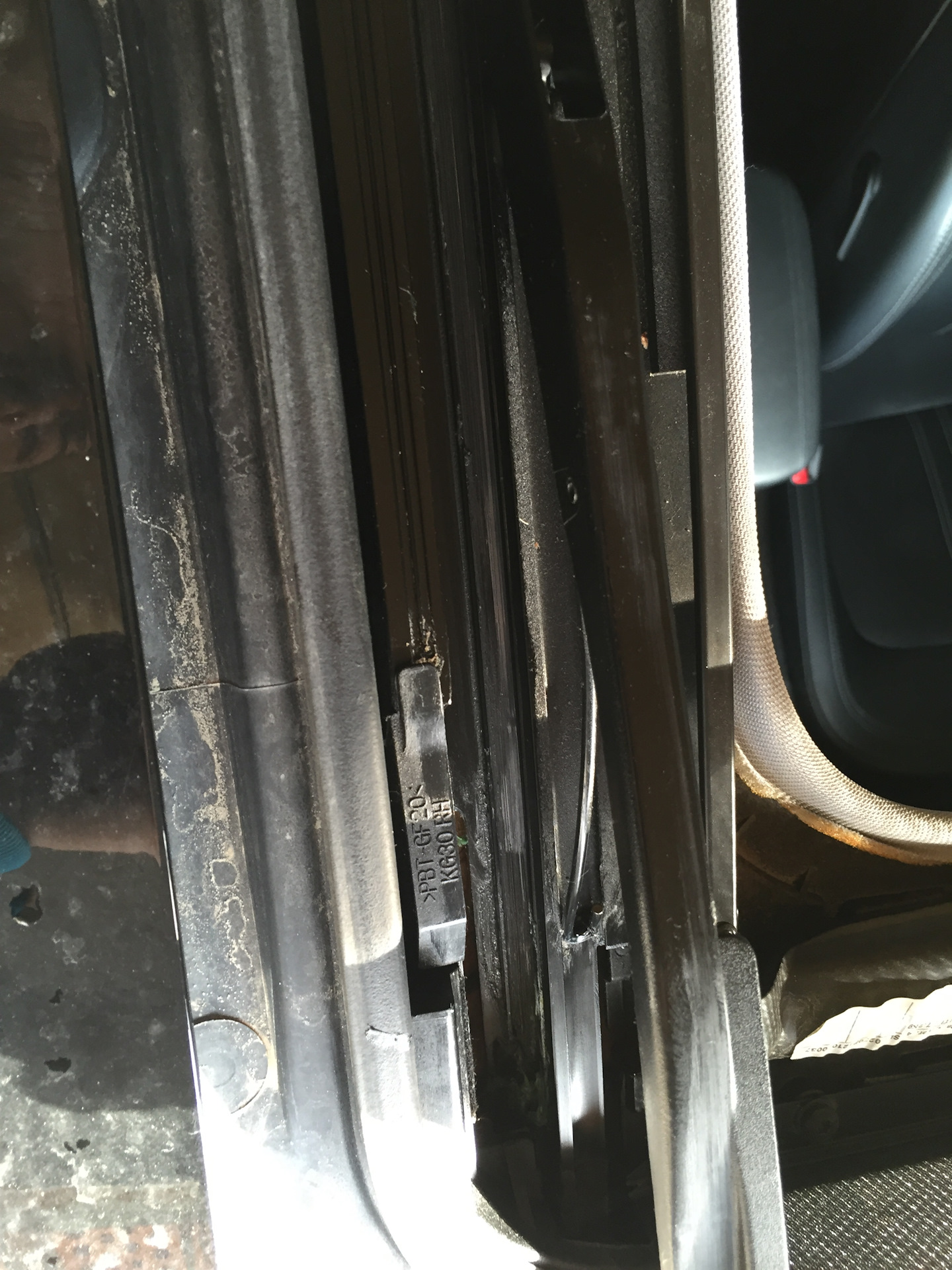

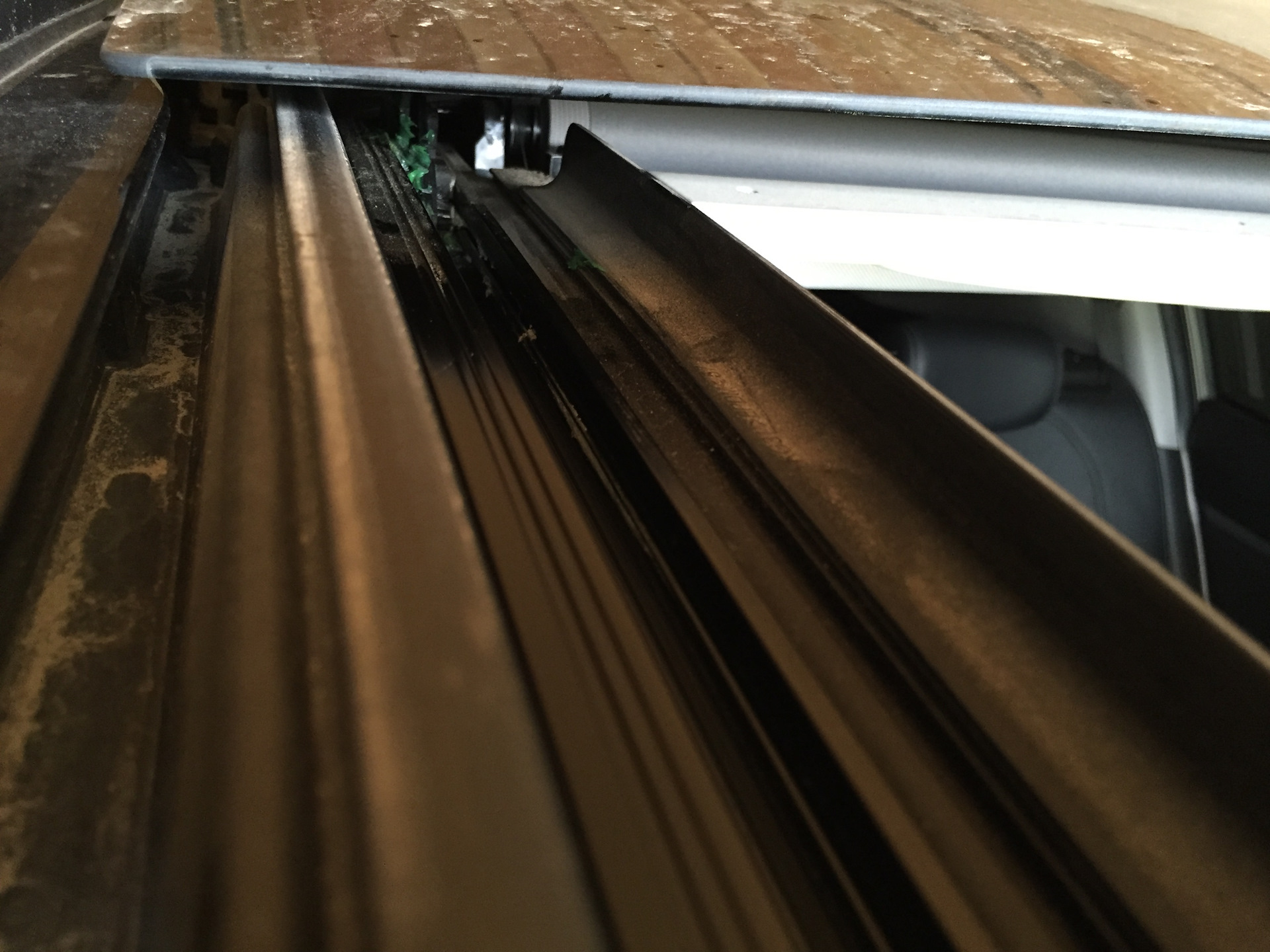

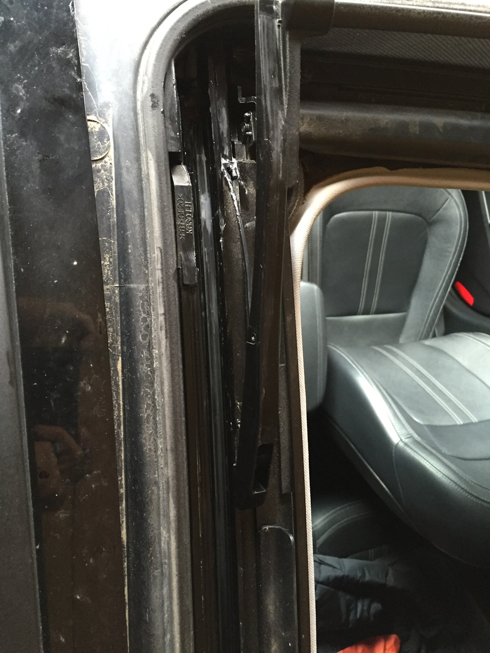

Думаю уже все знают что люк нужно обслуживать. Когда я купил авто, люк открывался нормально, но закрываться не хотел. Доезжал до середины и ехал обратно. Что бы закрыть нужно было приложить не малую силу.
Поехал я в гараж, начал открывать люк, а он даже открываться уже не захотел. Я в принципе люком вообще не пользуюсь. Пришлось ему помочь. Почистил направляющие, нанес смазку, не скажу что за смазка, мне она досталась подгоном от любителя БМВ, какая то супер смазка, которая не мерзнет, не твердеет и т.д. короче нано технологии))))) Смазка без тюбика, просто в банке) Но я знаю что можно заказать специальную смазку для люка от БМВ, номер — 83192157321. Я заказать забыл, поэтому пришлось экспериментировать. Намазал смазку и набрызгал силикона, погонял люк и он заработал) Вот и все!)
