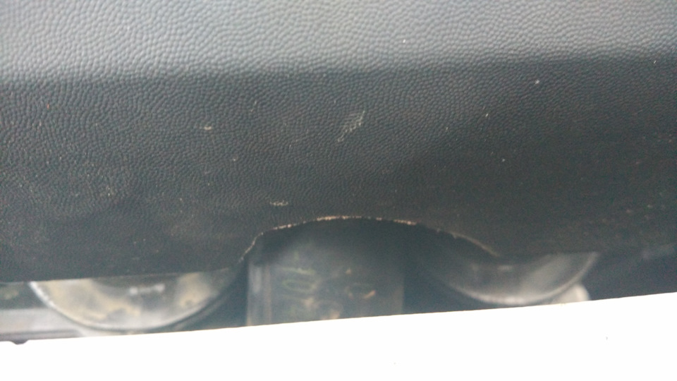

1) "Заколхозил" путём подпиливания крышку двигателя, чтобы не перетирала шланг.

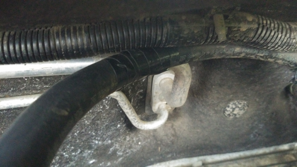

2) Перемотал шланг вакуумного усилителя тормозов изолентой, чтобы не перетирался. Пока хватает и этого, но наверное все же закреплю хомутом.

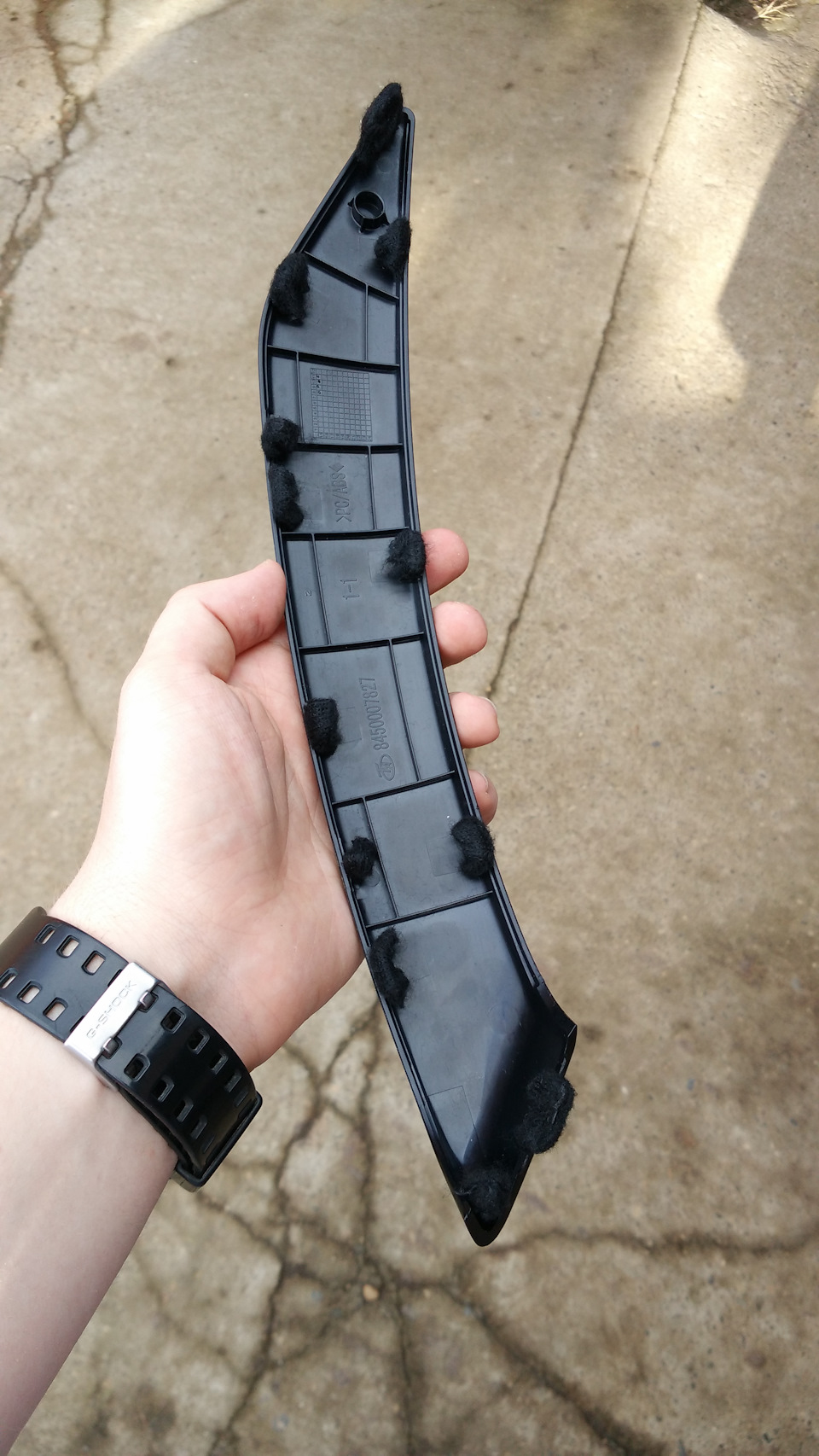

3) Проклеил ручки пассажирских дверей маделином — скрип пропал. Для снятия верхней части ручки, снизу на стыке внутренней и внешней части есть два углубления. Я вставлял туда обычные ножницы и тянул на себя.

Я бы посоветовал сначала поставить доп гайки на направляющие, крышка поднимется на 5 мм, не будет греметь и цеплять шланг! У меня есть в БЖ
Я так-же проклеил ручку на Х-Рее, но скрип остался, правда на защелки я не клеил вот по этому и скрипит. А на место у тебя норм встало?
Да, все встало нормально. Путём экспериментов понял что надо проклеивать абсолютно все, что там может соприкасаться.
