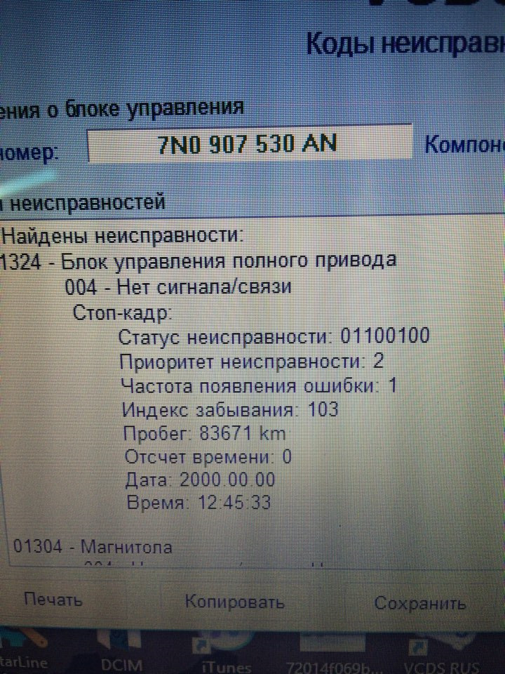

Запчасти на фото: 7N0907530AN, O1304
Собственно с утра запустил двигатель, загорелись ошибки на приборке, просканировал -выдает что нет связи с блоком полного привода(( заехал в сервис, диагноз: под замену блок цена 67тр. Номер установленной детали 0ay598554a. Нашел на разборке только блок 0ay598554d за 22тр. Кто знает, подойдет он или искать дальше?
В продолжении истории. Наконец нашел нужный блок на разборке за 20тыр, купил, поставил — не работает ( Поехал в сервис, где диагностировали проблему. В итоге выяснилось что прокралась мышь(!) и погрызла проводку. Восстановили проводку, купленный блок вернул обратно.

Скорее всего не подойдет. Аналоги 0AY598554D, 0AY907554J. И следующие аналоги 0AY598554А, 0AY598554В, 0AY598554С. По цене тоже разница большая.

Мне кажется не стоит бросаться сразу менять блок. Фишки точно везде нормально защелкнуты? Насос работает? В идеале попробовать с другой машины прежде чем менять такую дорогостоящую зч.

Вроде, когда не работает лишь насос, то ошибка как раз по насосу, а тут по идее или фишка или блок, или проводка к блоку… А насчет проверки, конечно сначала лучше проверить на доноре, если найдется…
