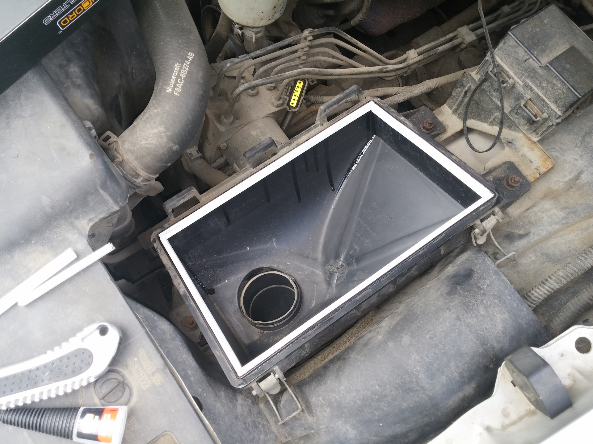

Почему так — я не понял. Но изначально, когда укладывал воздушный фильтр в фильтр-бокс, была проблема. Он банально болтался. Причём зазор был мм 5-6. И из-за этого, чуть криво уложи и всё — есть щель.
В итоге, менял сейчас фильтр и решил что эта фигня меня достала. Да и налёт пыли у дросселя меня нифига не радует. Так что взял кусок ПВХ пластика и проклеил по контуру.
Теперь всё — фильтр очень точно вставляется и его резиновый бортик очень точно и плотно обжимается.
Делов — минут на 10, наверное =)

А до этого что, кусок пластмассы вообще был выломан или сама коробка не оригинальная?
И коробка оригинальная, и с ней ничего не случалось. Просто почему-то она больше фильтра на несколько мм с каждой стороны.

Такая же проблема была… Я так понял от времени… Короб стремился иметь форму бочки, а не прямоугольника, длинные стенки короба торчали наружу. Прогрел промышленным феном и вернул правильную форму, но фильтр все равно не идеально себя чувствует на своем месте, хотя подсосов нет. Фильтр уже второй, оба не оригинальные, средней цены дубли, но дело явно не в них. При следующей замене фильтра надумал проклеить резиновым уплотнителем для квартирных дверей, что продается метражем.
Не. Тут именно короб РАВНОМЕРНО больше. Не деформирован, не перекошен. Как будто так и задумано.
Поэтому я так и не догнал — чё за фигня.

Я тоже так подумал, когда увидел фильтр старого хозяина. Поэтому предыдущий взял оригинал. И понял что разницы нет. Так что на этот раз брал тоже не оригинал, но сделал вот так. Тут именно системный какой-то косяк.
Странно! А сам короб тоже оригинал?
Конечно. В этом и есть суть удивления.
