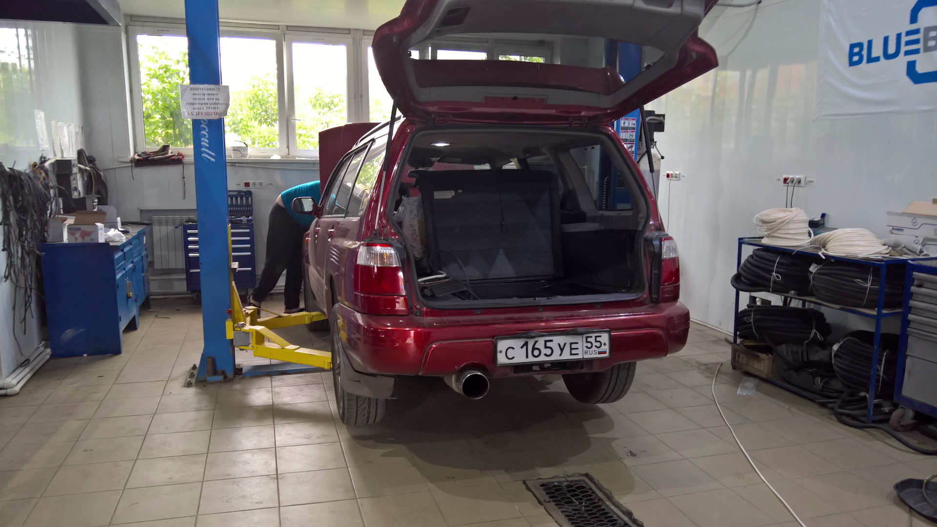

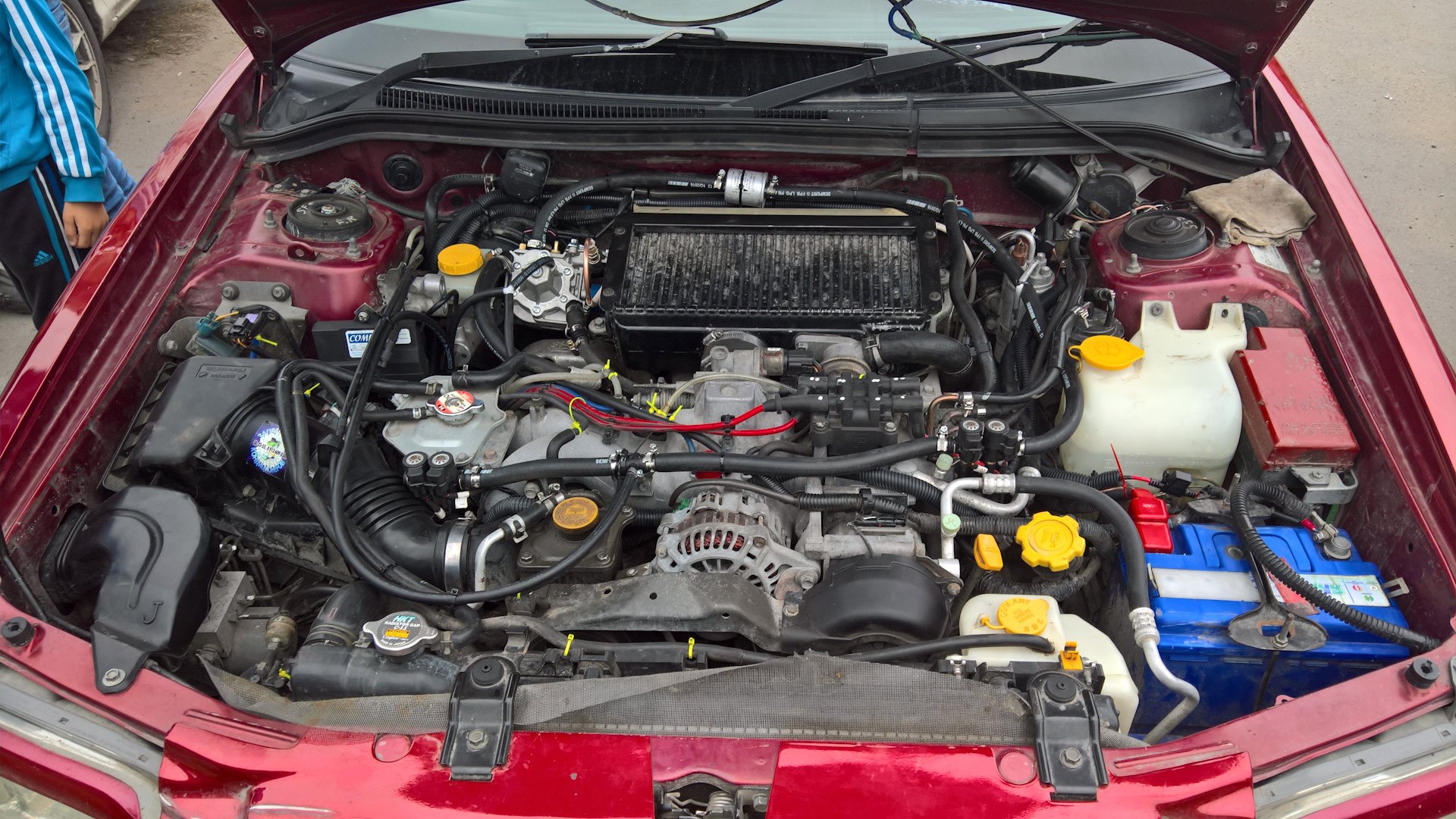

Выбор сделан. Сегодня поставил ГБО. Замер разгона до 100км/ч 8.4сек. Причем в баке было литра 6-7, соответственно и давление в системе немного меньше нужного. ДВС работает мягче и точнее что ли. Вообщем эмоции пока положительные. Кто заядлый противник гза, проходи мимо не порть настроение 😂😂😂
Хотел поставить корею, но инженер отговорил, сказал надежное, хорошее, но, форсунки не ремонтируются, только новая рампа…
Посоветовал компакт, италия, говорит тоже самое, что лавато, но не такой брендованный, форсы ловато. Инженер попался классный спасибо ему огромное и всему коллективу компании ЮЗА…

Всем мира, в июне тоже поставил гбо, формы aib, скоростные, редуктор до 300 сил, тоже над турбиной, тк как места больше нет куда его впихнуть))) проехал 15.000, еще 5 и отобью, отдавал 31, бак на 54, влазит около 50 а зависимости от температуры воздуха

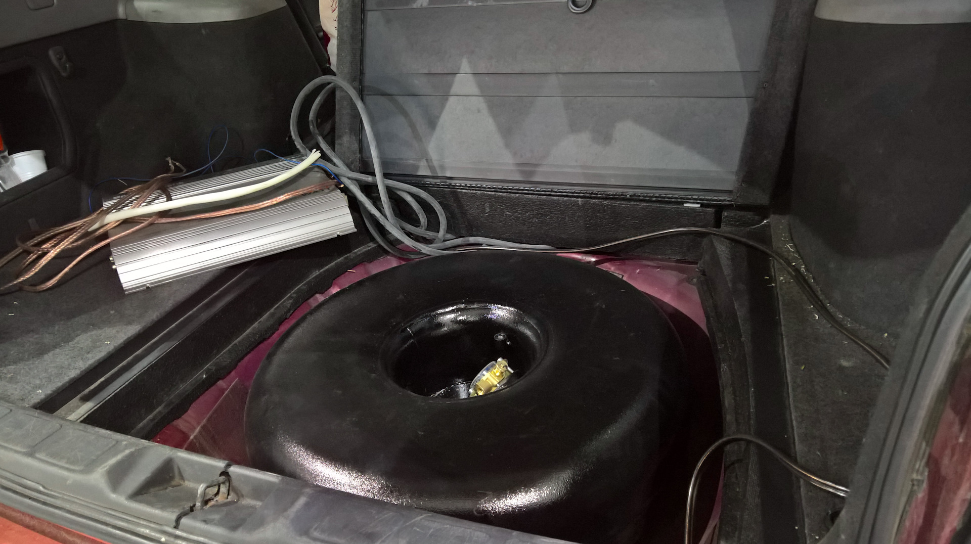

Мозги Compact, на форсунках Ловато.
Спасибо) а балон на 53л?
42л, 47 максимум как мне сказали, я пока отлучился мне запихнули 42, 50л говорит войдет ну по высоте упрется в пол.
Fil0SoF
у мну влез 53 литра, но полка чуть приподнялась, на 5 мм примерно, но под ковриком не критично

Газ ловато.
На 4000 добовляется бенз.

Я смотрел в омске газ на авто до 300сил газ стлит 40-45 ловато.

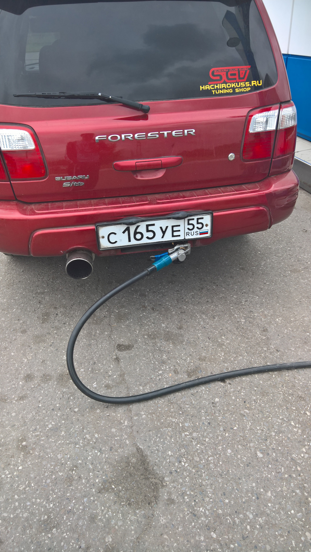

Заправку могли бы и в бак перенести
Редуктор не афигеет от температуры прямо над турбиной?) как то не очень удачное место для него
Я не стал делать, что ьы по оборотам отключалась, надо повжаривать см переключу, хотя 8.4 сек. на газу вполне хватает.
Я кстати тоже говорил о турбине, что не жарко ли ему там будет, сказали наоборот самое то, да и больше места небыло.
В бак хотел поставить, приехал стали договариваться и до меня дошло если в баке, то заправляться придется только с одной стороны, а если с зади то с любой, по этой причине сделали сзади.

1)Еще дело даже не в температуре, а в целях безопасности, думаю не стоит говорить почему
2)Когда заправка в баке это выглядит более эстетично=) ну это мое мнение

Отписывайся, что да как. Газом в салоне пахнет?
Боюсь я эти взрывоопасные смеси
Запаска пока в гараже, после первой заправки пахло, как только с нее выехал перестало, и больше не пахло. Выхлоп даже нюхал, не единого намека на газ, вообщее.
