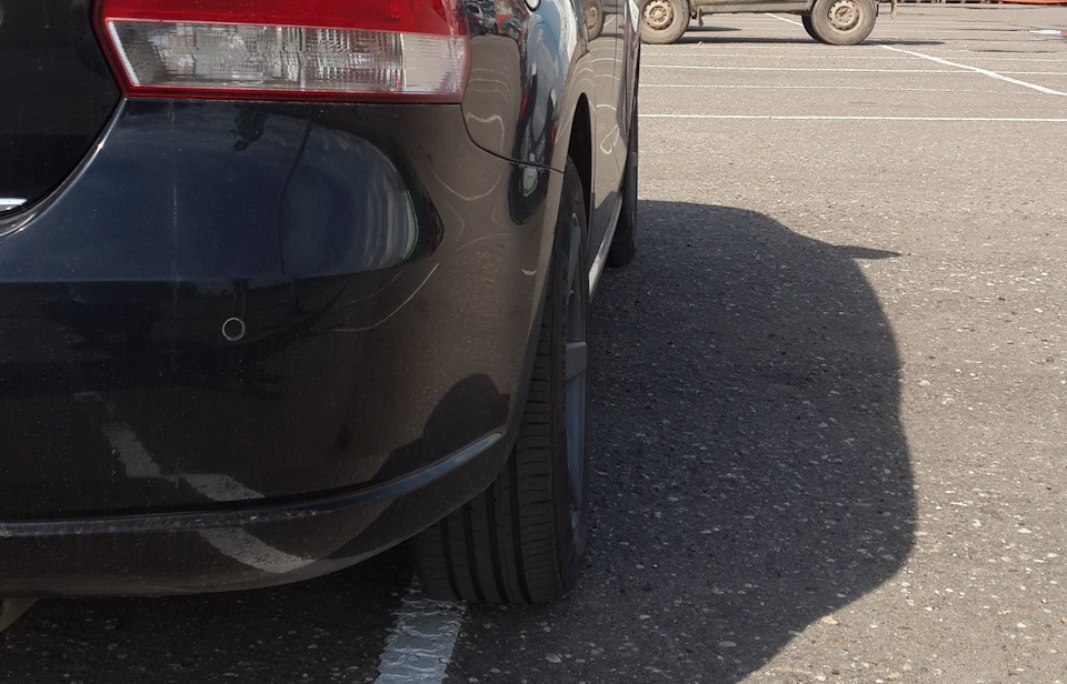

Пока парни собирали колеса, я был в легком напряге от мысли, что придется, наверное, докупать проставки, чтобы подогнать вылет этих колес относительно арок по полному фен-шую. . .
Я конкретно задолбал брательника по поводу вылета колес, и он прикупил мне набор проставок 3 мм (2шт.) 5 мм (4 шт.). Изначально задумывалось поставить 5 мм передняя ось и 8 мм задняя ось.
Поставив на заднюю ось проставки в 8 мм я чуть опечалился, ибо колеса были чутка не вровень с аркой.
Съездили обменяли две проставки 5 мм на две по 10 мм. Вот весь набор:
Можно комбинировать, тем самым, получать различный вылет колес
Поставили на заднюю ось по 10 мм с каждой стороны
И тут, о счастье, задние колеса встали так, как мне их хотелось видеть – вровень с арками.
До (сток):
После (с проставками 10 мм):
Теперь о печальном, вылет на задней оси перевалил за заводской и стал ЕТ30 (вместо ЕТ35-ЕТ40). Но я буду надеяться, что ступичные подшипники не обидятся на меня, и прослужат долгие годы верой и правдой…)))

Как центровал проставки? У них цо же больше чем на ступице, как их выставлять чтобы ровно были, в то я установил пошла вибрация после 120км/ч
Эти уже давно снял и поставил другие www.drive2.ru/l/533285955411379778/
Вот того же мнения, а то эти очкошные какие то, вопрос? Из за них могли задние колёса домиком немного встать? Потому что вроде как до этого все четко было

Нет, на становление домиком колес проставки колесных дисков никак не влияют, развал остается заводской (+1.5 град.) что с ними, что без них.

У тебя какой вылет изначально был без проставок? У меня 35 вылет, а у тебя 30. Т.е. мне нужно 5 см накинуть проставки? Чтобы как у тебя было. Хотя у меня колесо то почти вровень с аркой
Без проставок был ЕТ40.
В твоем случае да, максимум 5 мм можно накинуть.

Привет! Нет, не бьет. Проставки 10 мм только на задней оси.

а проставки не висят когда ставишь на место? а то и цо и отверстия больше стандарта
Нет. Всё нормально, центруются болтами колёс.
