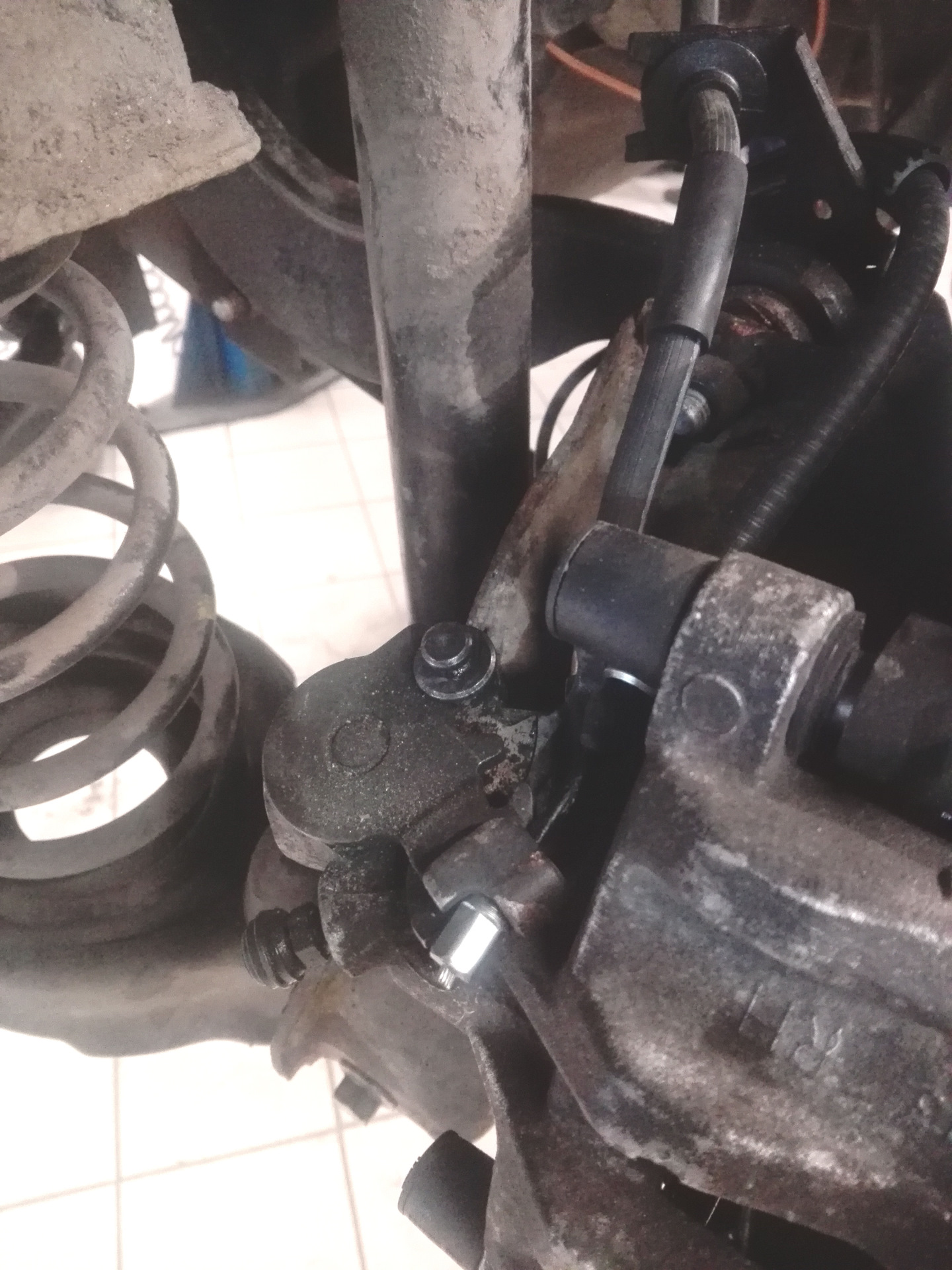

Первое, что я сделал, полностью скрутил контргайку с регулятора троса в салоне, оставил нижнюю, и скрутил ее до самого начала регулировочного винта.
Далее заводим оба тросика в кронштейн крепления приваренный к днищу нашего авто ( до щелчка собачек ), подсоединяем через коромысло к тяге от ручки ручного тормоза.
Укладываем трос по его трассе на пластиковые защелки ( я их обработал WDешкой, чтобы лучше входили), не забывая перехлестнуть их между собой в начале, и подводим к тормозным суппортам.
Здесь у многих начинались проблемы с заводом концов тросиков в проушину механизма ручной блокировки колодок на суппорте.
Поупражнявшись около минуты, пришла идея снять возвратные пружины с механизмов ручной блокировки тормозов, результат превзошел все ожидания, оба кончика были заправлены в считанные минуты, дольше провозился одевая снятые пружинки обратно)))
Далее еще раз протянул болты, которые откручивал в субботу. Восстановил геометрию термозащиты выпускной системы, восстановил крепление к кузову на сгнивших места.
На финише была проведена регулировка ручника.
Работы производил в дружеском мне автосервисе.
Результатом как писал выше ОЧЕНЬ доволен, с установкой "ручника" тормоза стали более четкими, не такими ватными, поведение машины при торможении стало предсказуемым.
На все про все ушло около трех часов.
