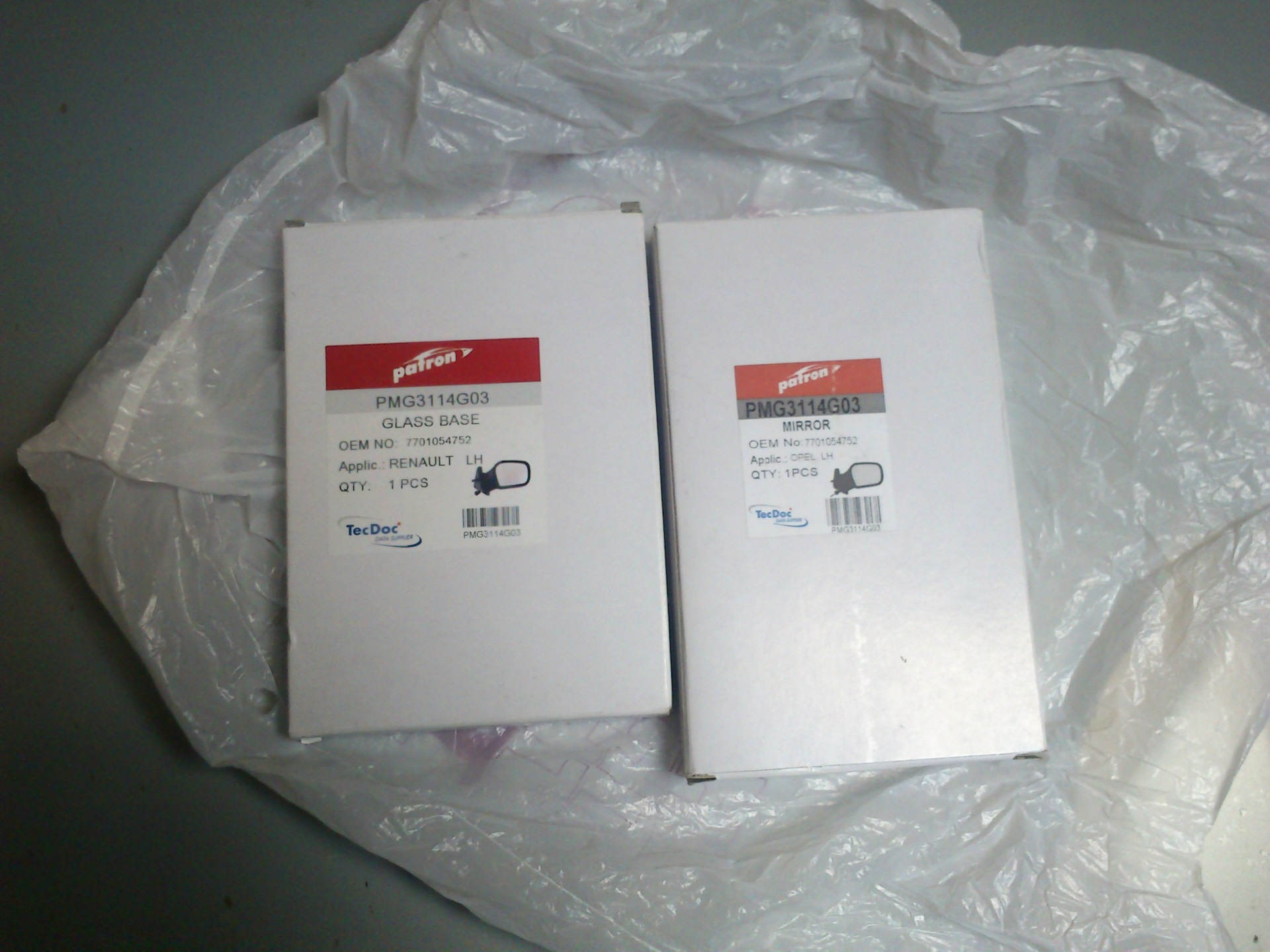

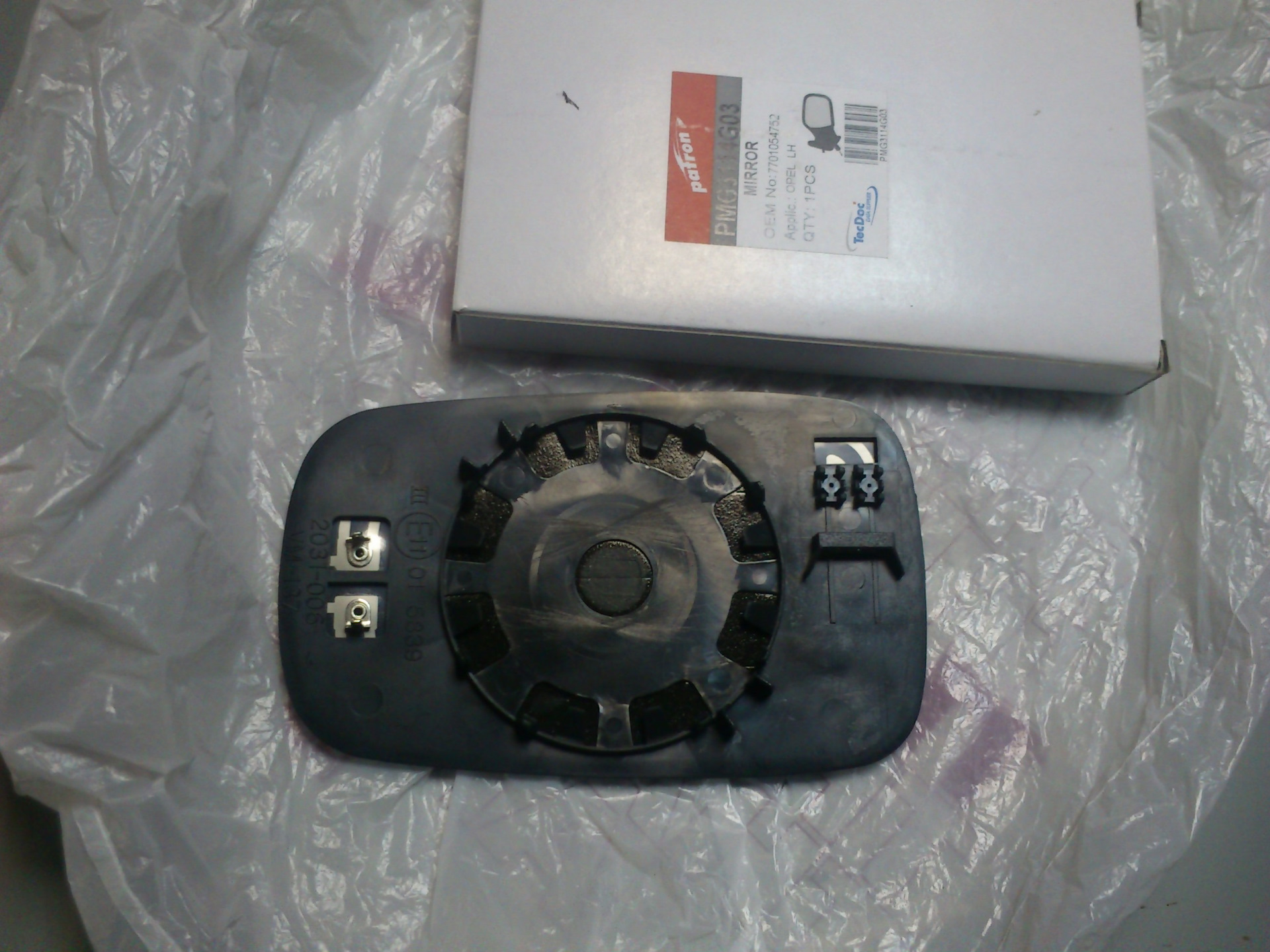

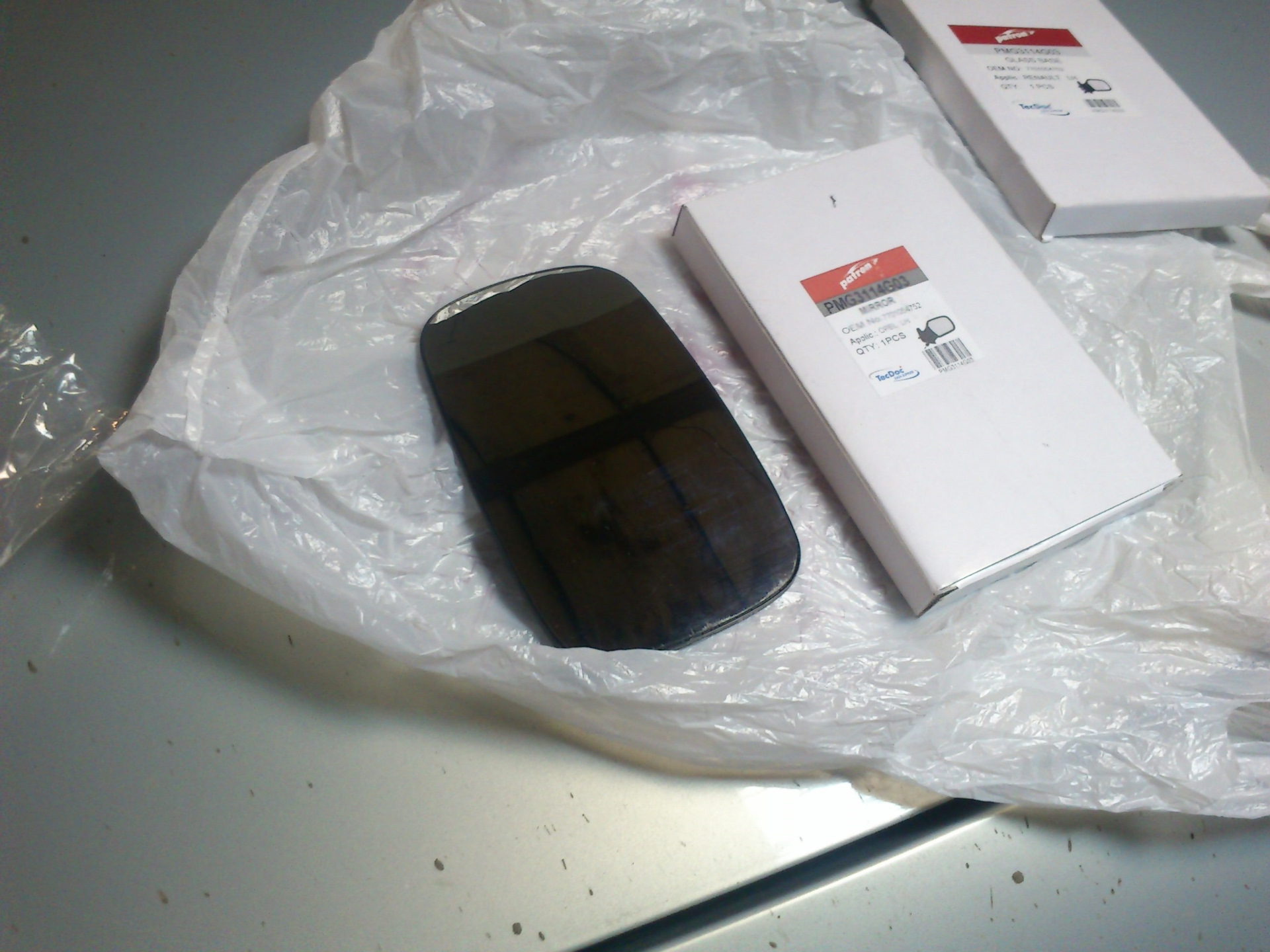

В моей бомж-комплектации не было подогрева зеркал, а вещь нужная иногда — убедился на прошлых авто. Решил поставить, заказал Patron pmg3114g03

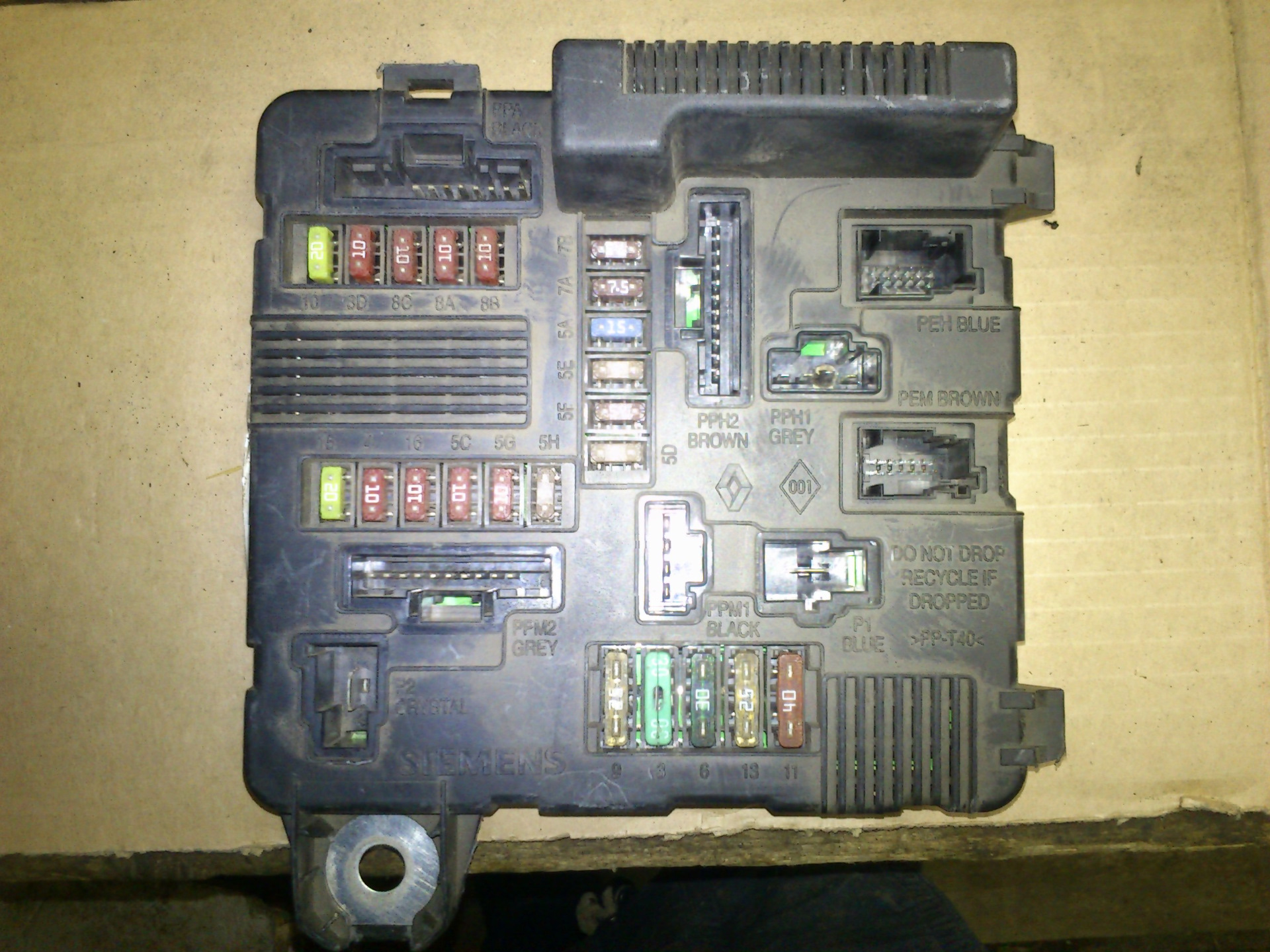

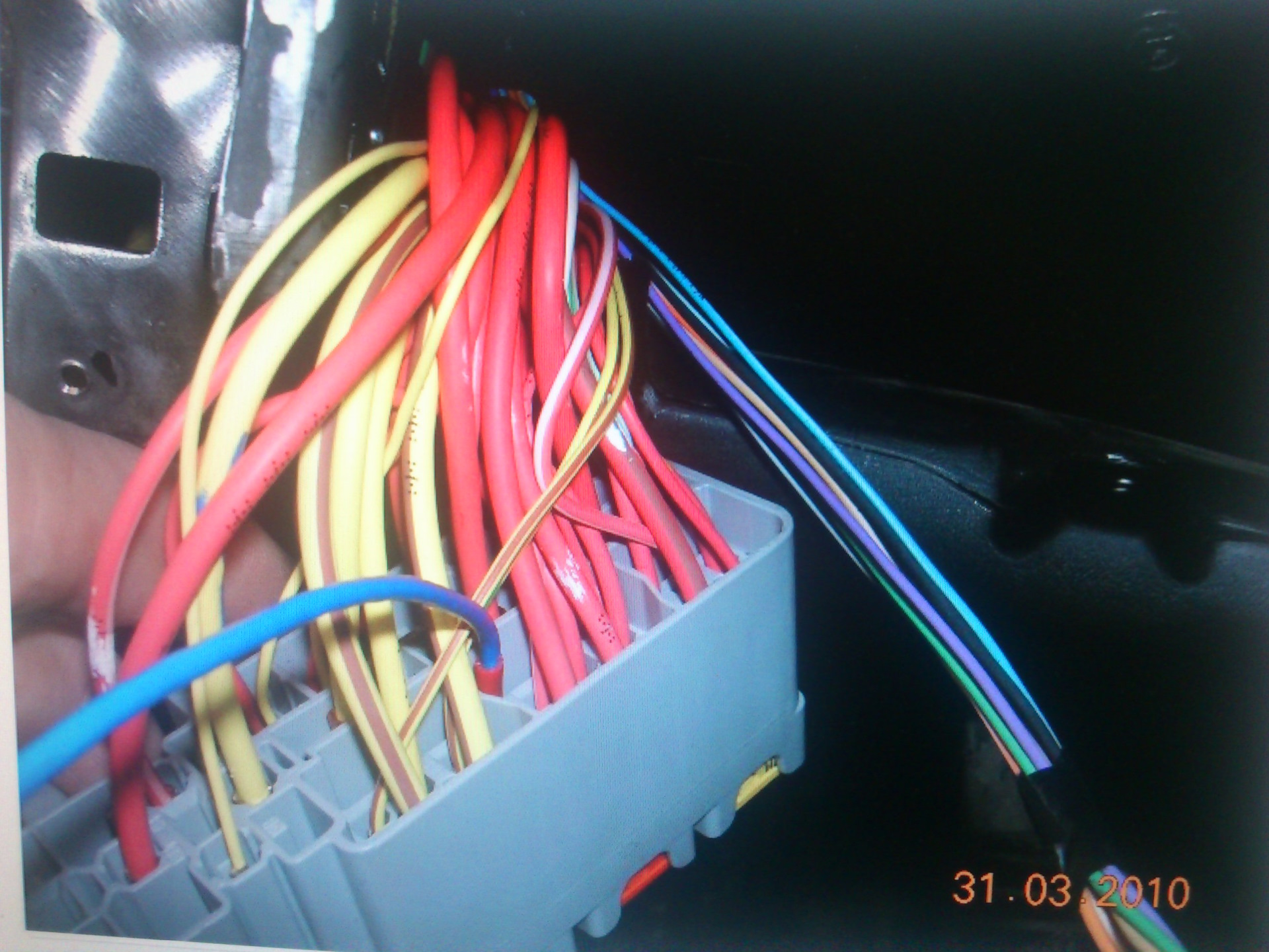

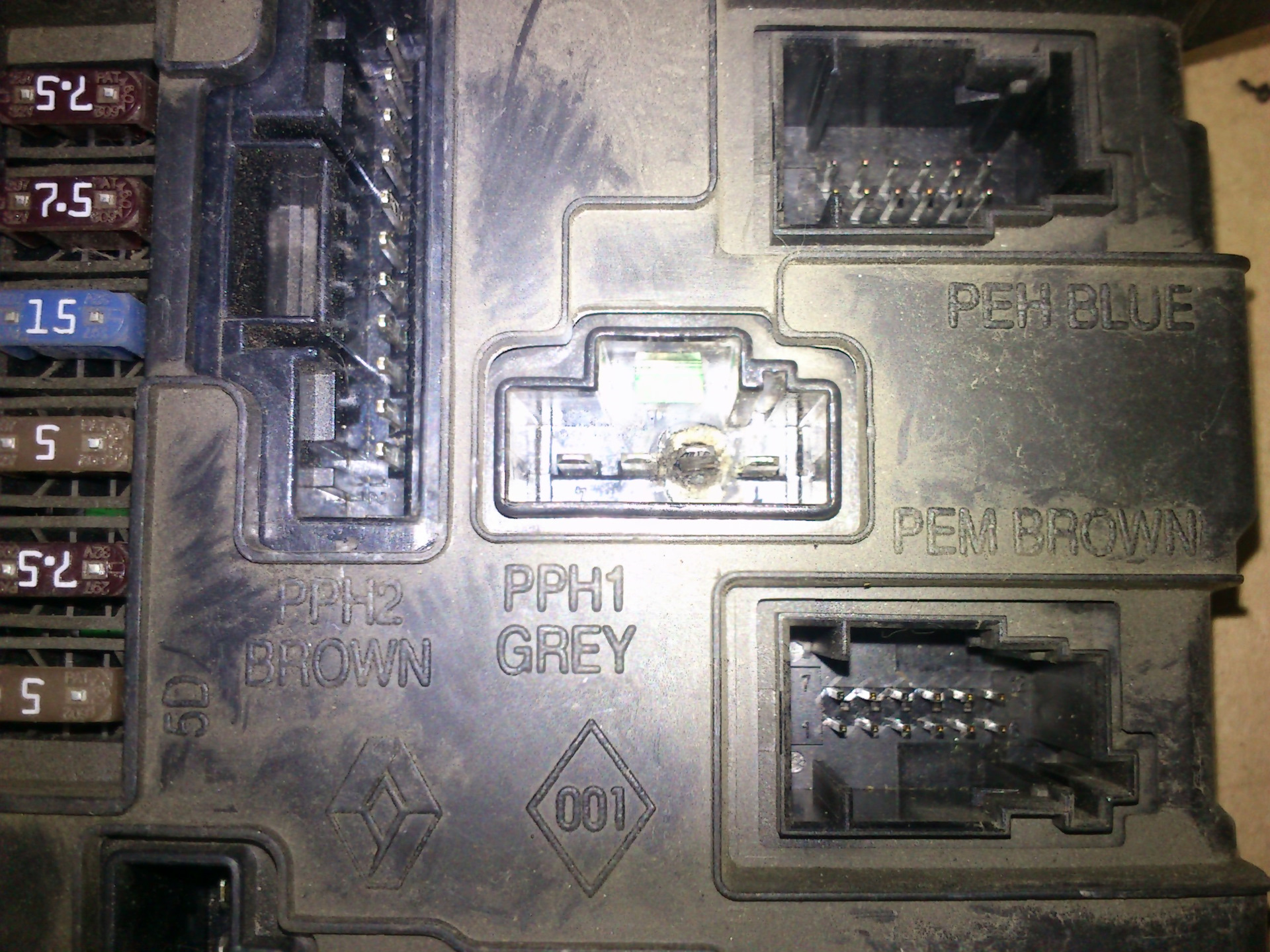

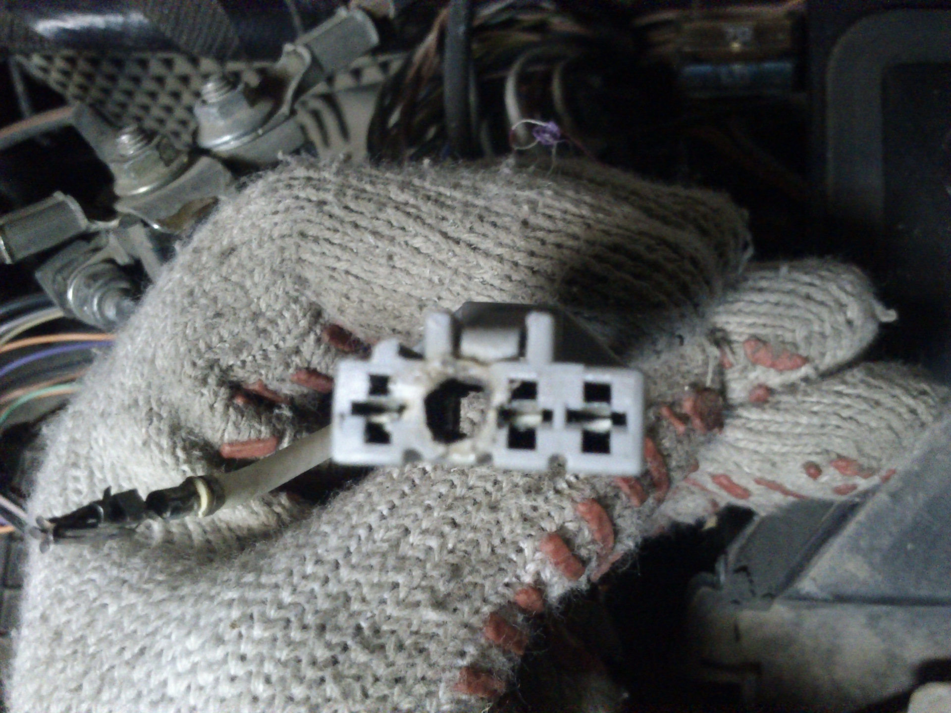

Изначально я подключился к пресловутому белому проводу 3кв.мм., который идет под левой накладкой порога, на несколько включений всё это безобразие работало, потом перестало, стал копать — греется контакт в разъеме и в итоге пропал контакт в БЗК под капотом. Подпаял, почистил. Еще несколько раз проработало — итог тот же.
В общем не вывозят контакты дополнительной нагрузки в виде обогрева зеркал.

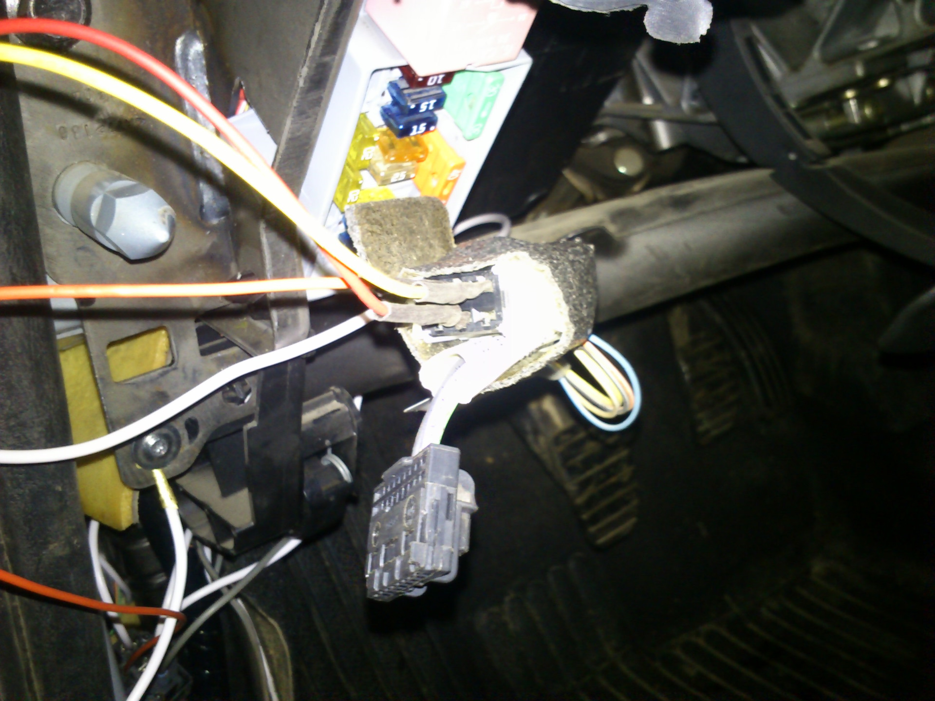

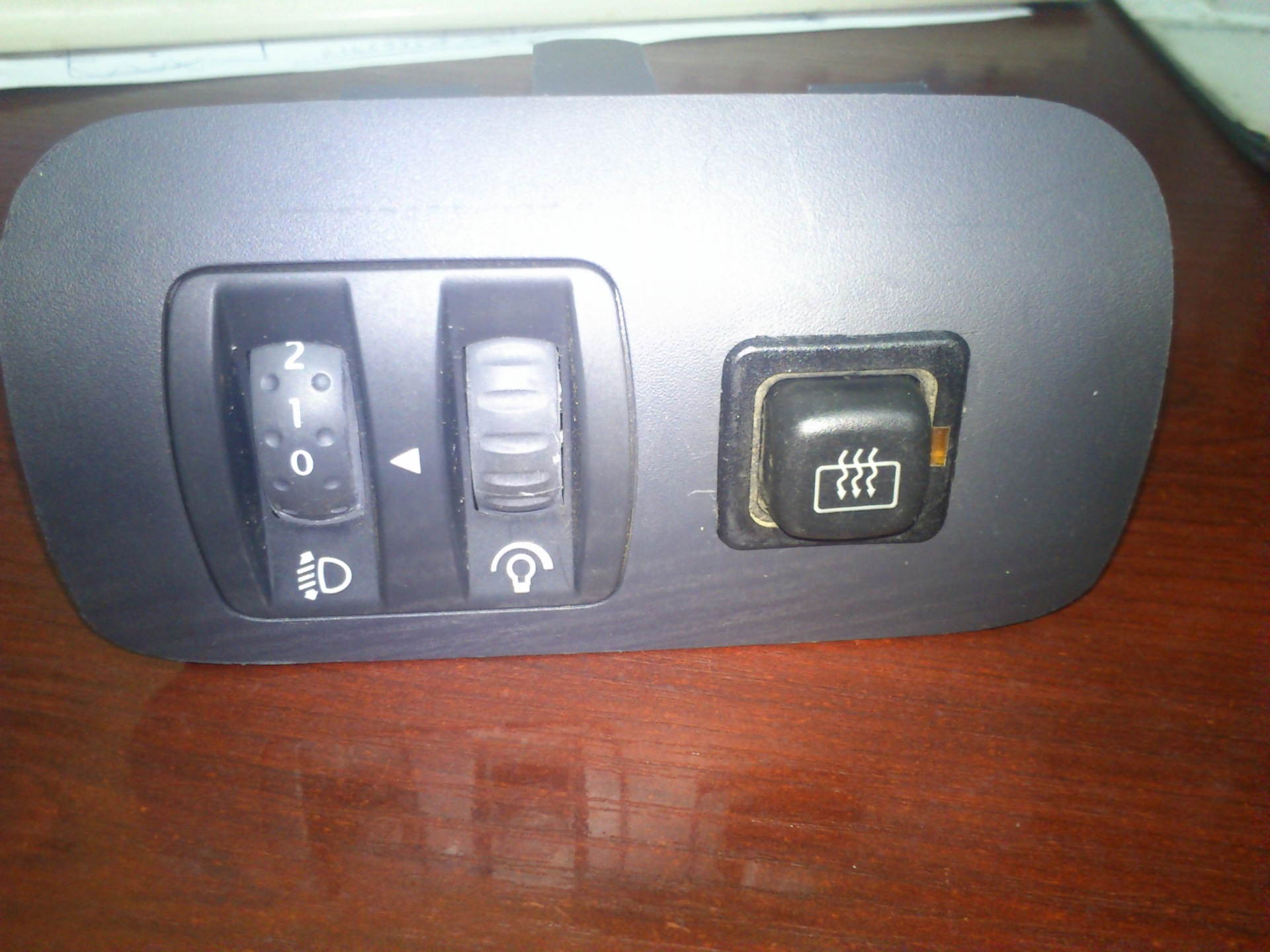

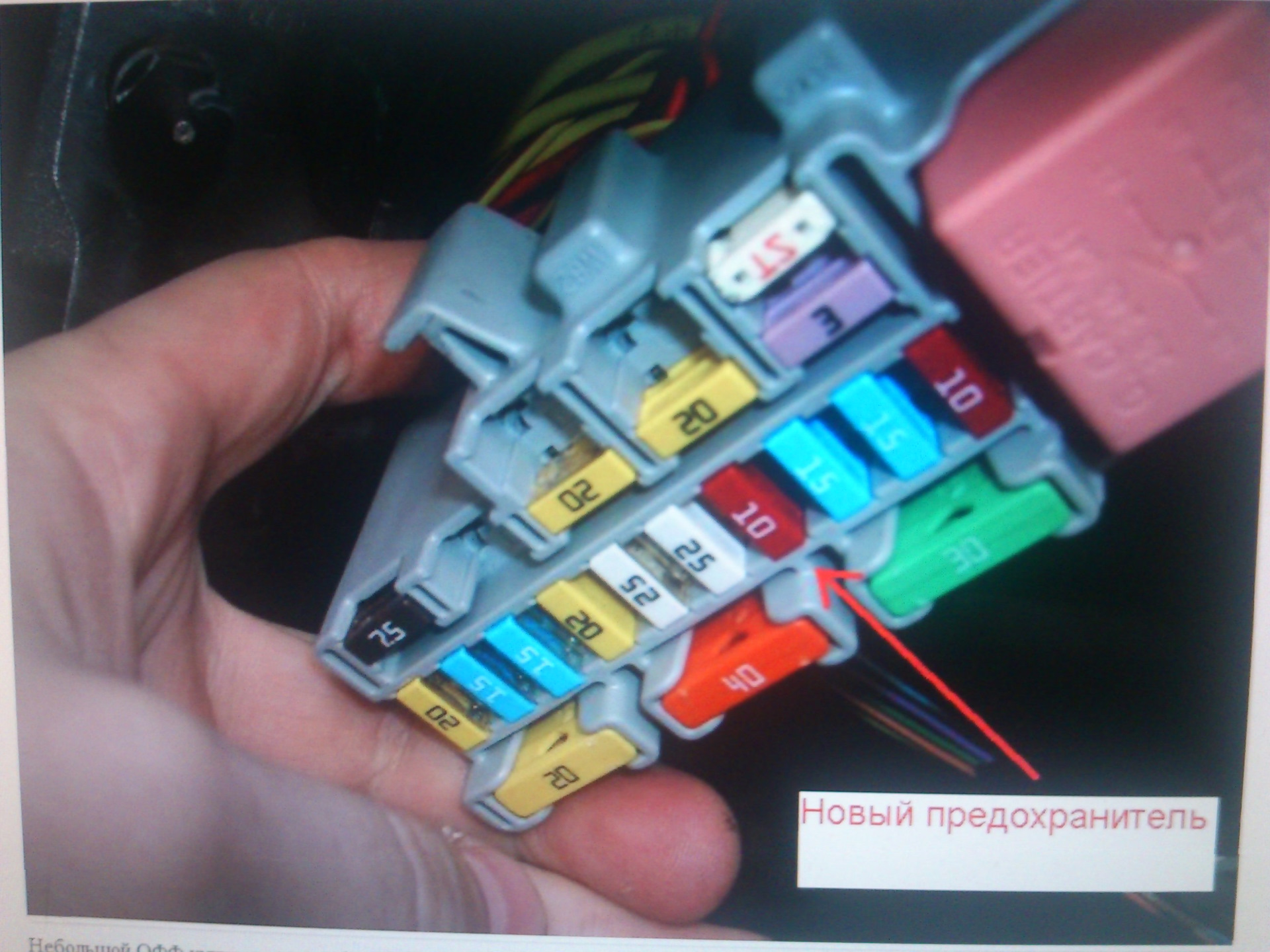

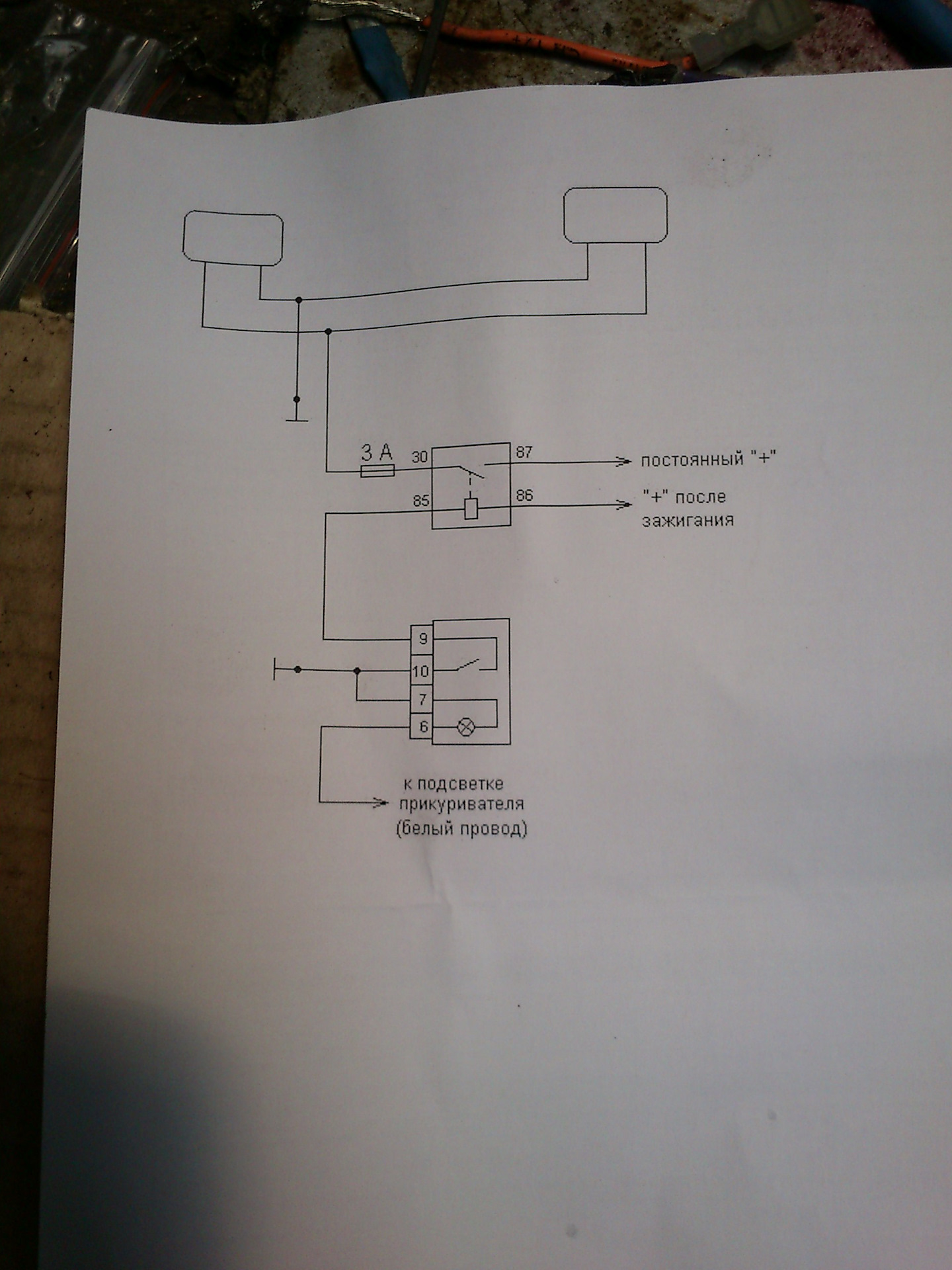

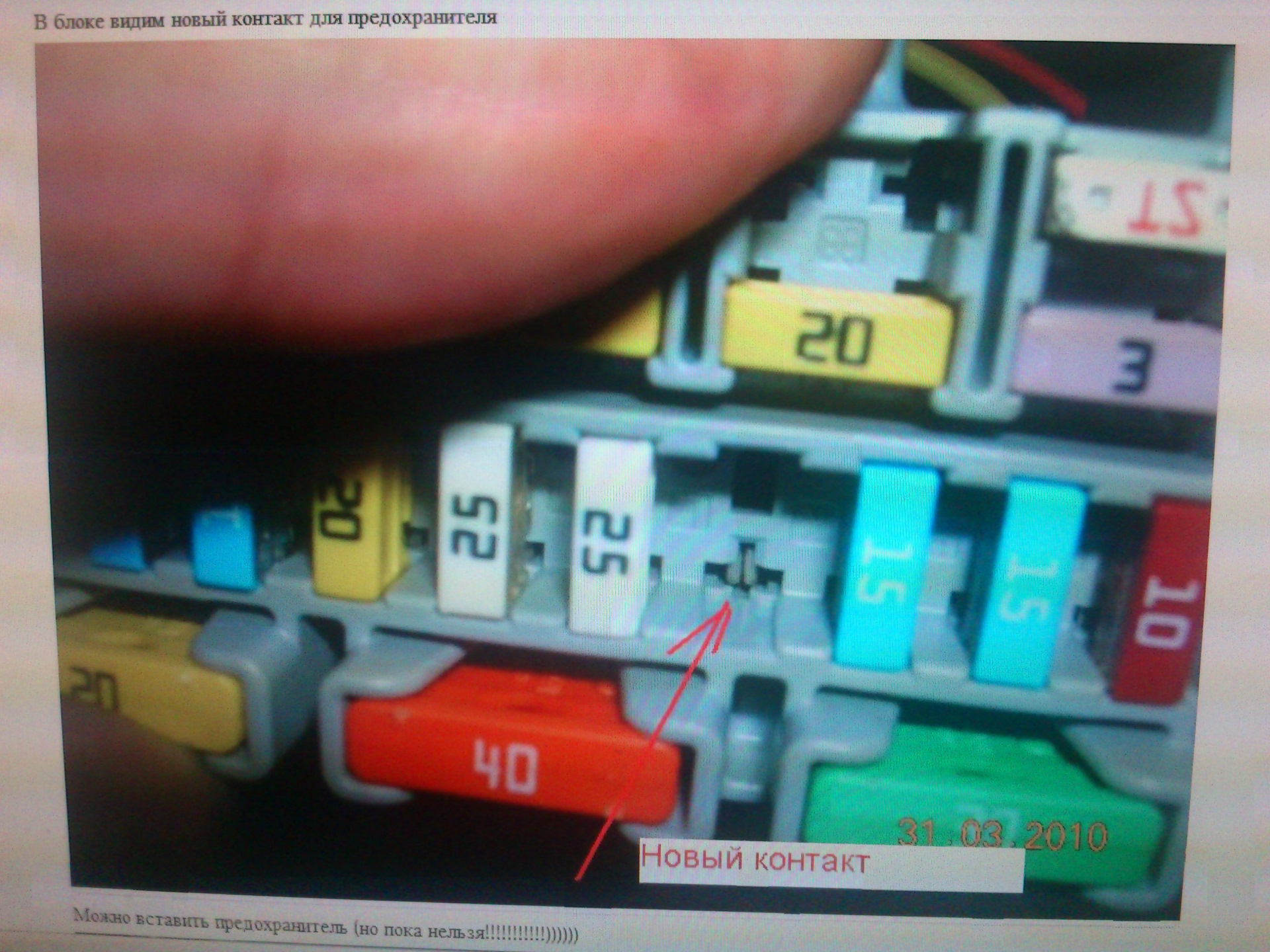

Сделал по-другому, с помощью форумчан на megane2.ru нашел в блоке реле в салоне "+" после замка, от которого можно было запитать обогрев, дополнительное реле и заколхозил отдельную кнопку на включение.
Можно было конечно оставить включение кнопкой обогрева стекла, но мне хотелось сделать отдельно, далеко не всегда нужен одновременный обогрев и стекла и зеркал.
Питание пришло на разъем пассажирских стеклоподъемников (в моей комплектации сзади вёсла), пришлось заказывать клемму, наших аналогов не нашел. Пред поставил на 5А, теоретически должно хватить на зеркала.

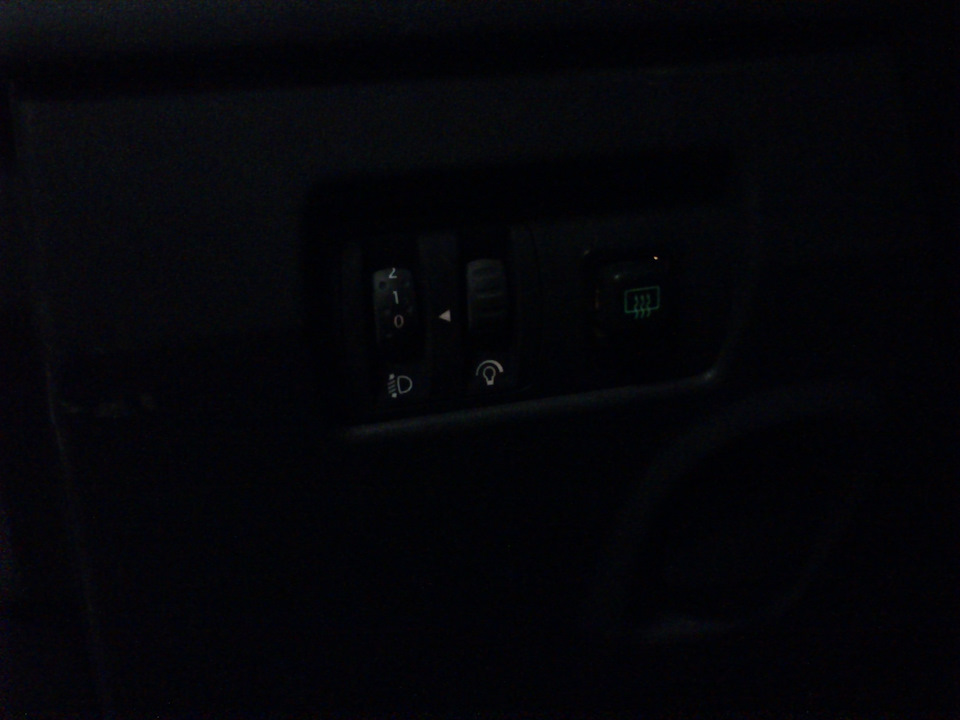

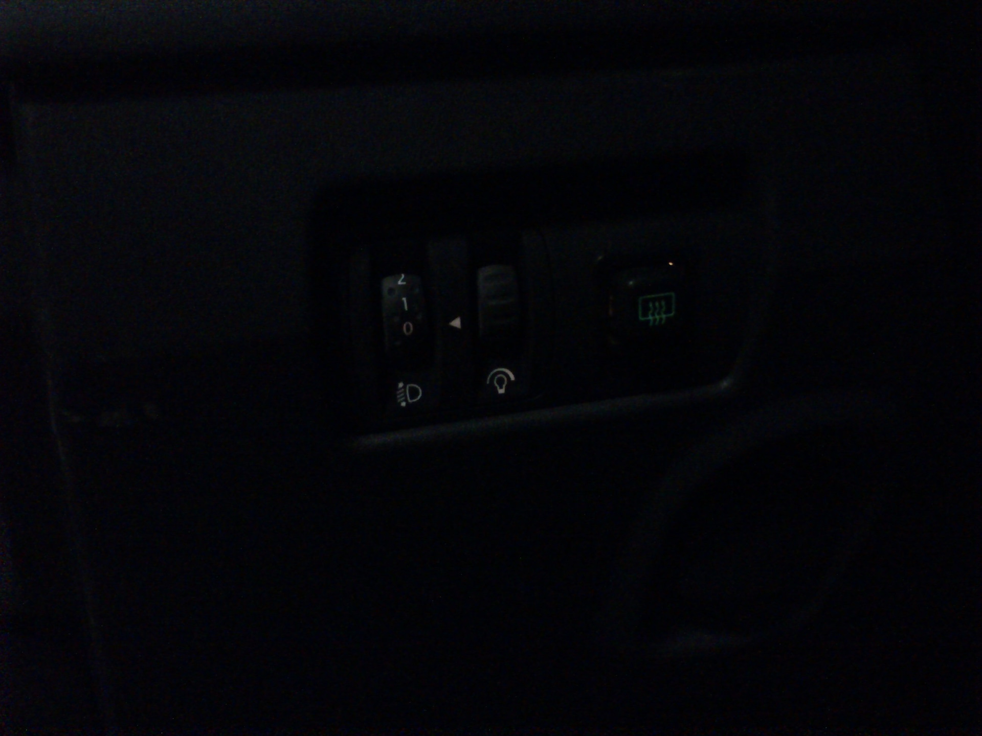

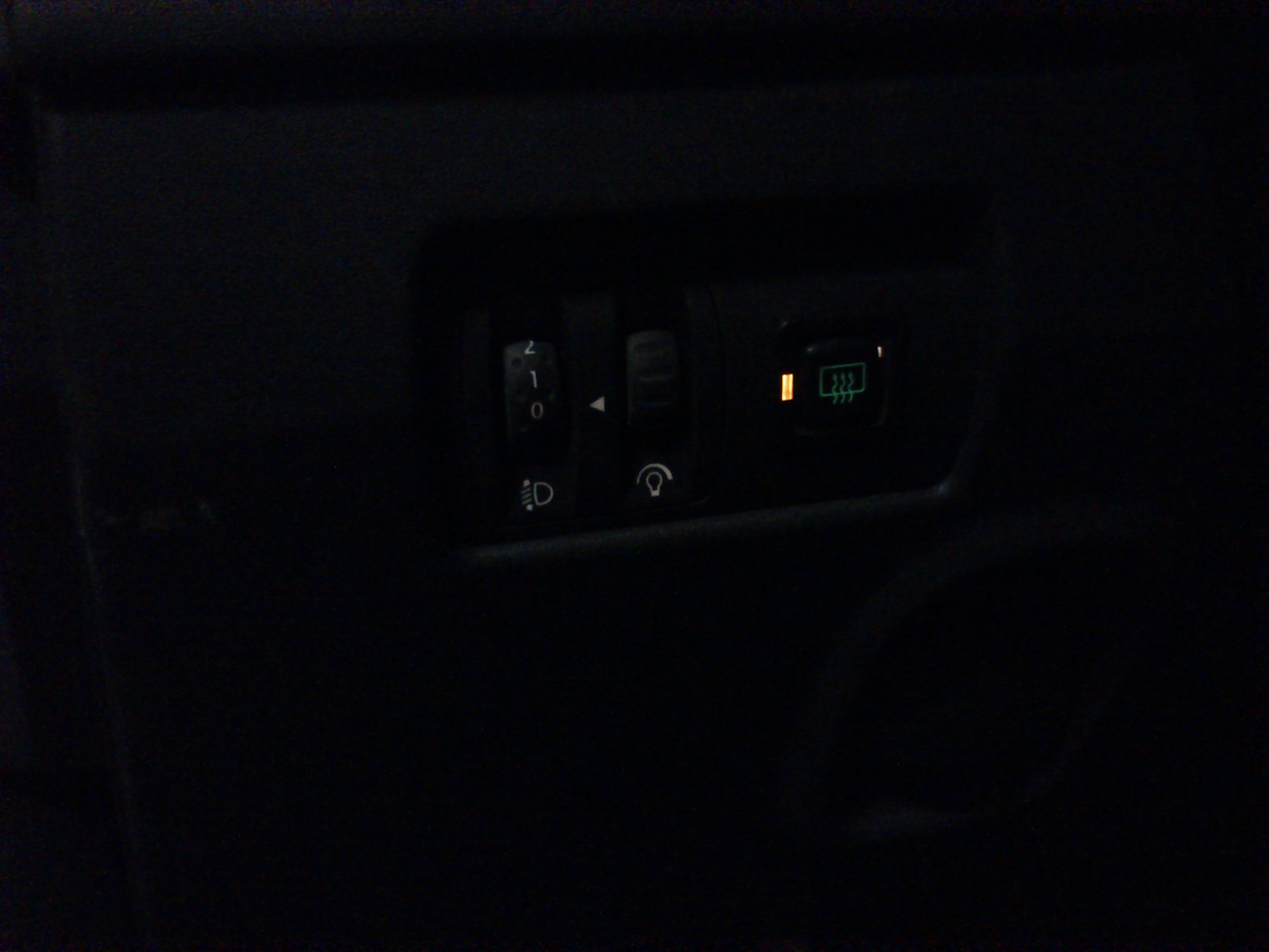

Подсветку кнопки взял судя по всему с разъёма на круиз-контроль

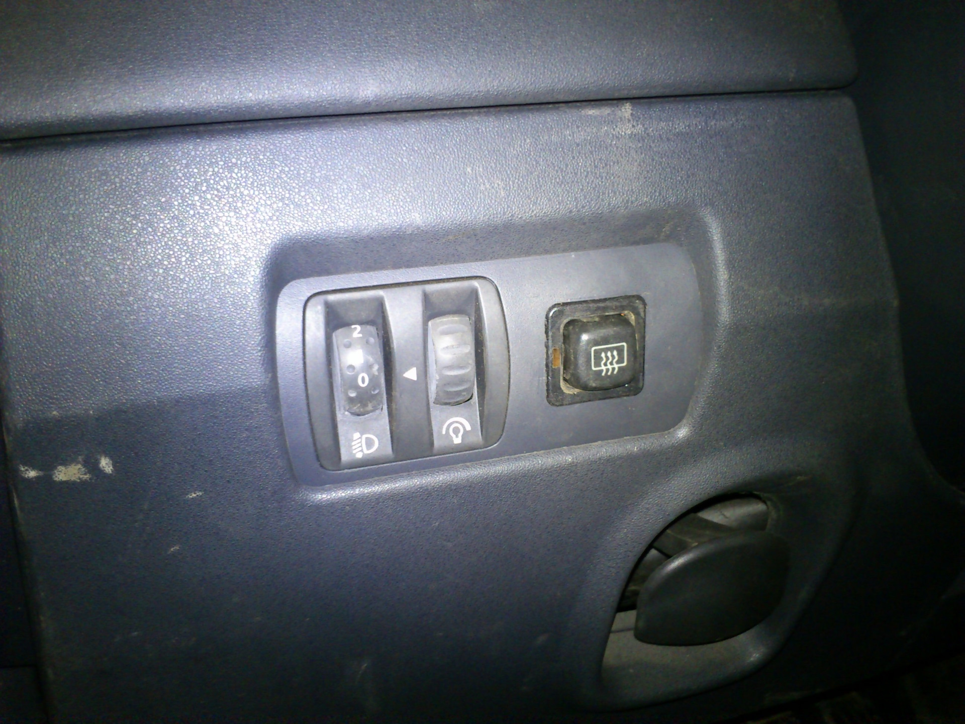

Вот что получилось в итоге:
Так что не повторяйте ошибок, не подключайтесь к проводу обогрева стекла — итог рано или поздно будет такой же, не рассчитана электрика на доп.нагрузки, а если уж подключаетесь — делайте это через дополнительное реле.

зеркала правое и левое одинаковой формы? Взаимозаменяемые?
сами элементы — да, левое и правое одинаковые
Зеркала асферические?
Да, первое время немного непривычно было после родных
В каком плане? На водительском зона сферическая есть, как на родных? )))
Наоборот, родные были обычные зеркала, а элементы с обогревом — асферические
Ну ничего, привыкнешь. ))) Они удобнее. Зона мертвая с ними намного меньше. )))
А сколько потребление тока этих зеркал?
Я смотрел схемы штатной проводки тут www.drive2.ru/l/8955250/
Никакого реле там нет, подключено на прямую и выведен предохранитель в блок предохранителей салона.
Недавно как раз себе делал также, пока все работает нормально
Не знаю сколько конкретно у этих, а вообще пишут что в районе 2,5-3А
И где я писал что должно быть реле? Мне двух попыток более чем достаточно было, результат налицо, поэтому сделал через реле.
В общем странно это интересно все таки как сделано у тех у кого с завода установлено. По схемам нигде реле нет
