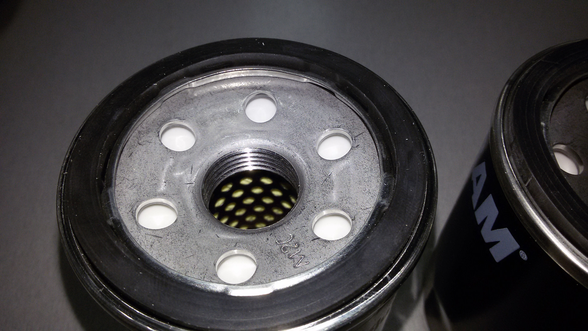

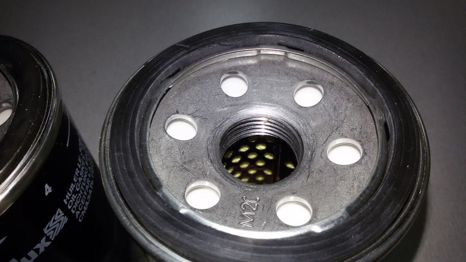

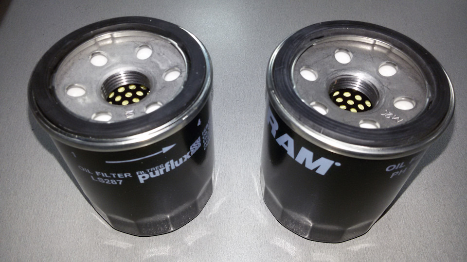

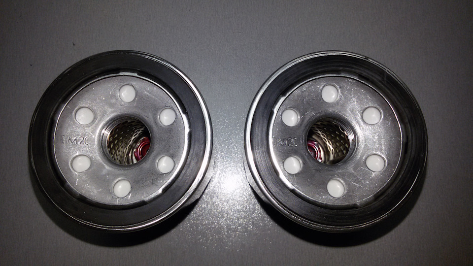

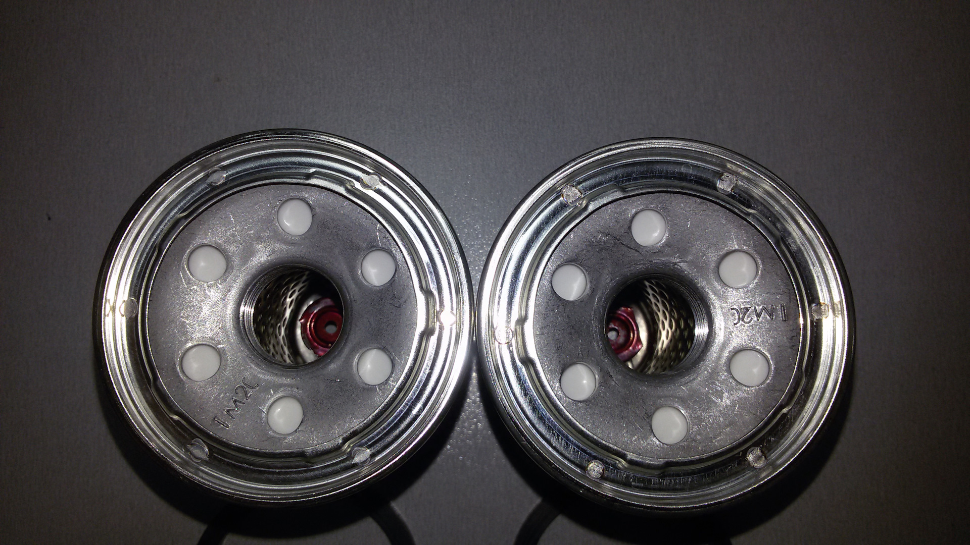

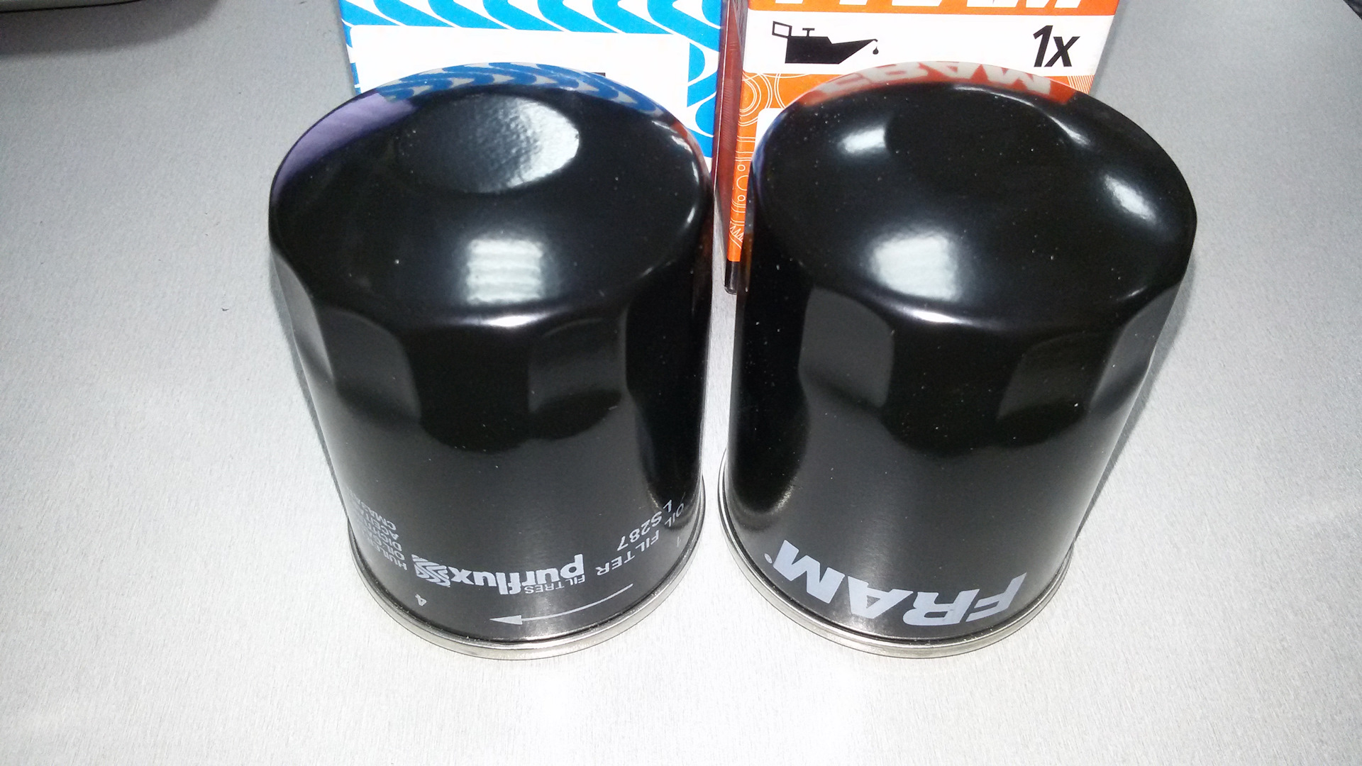

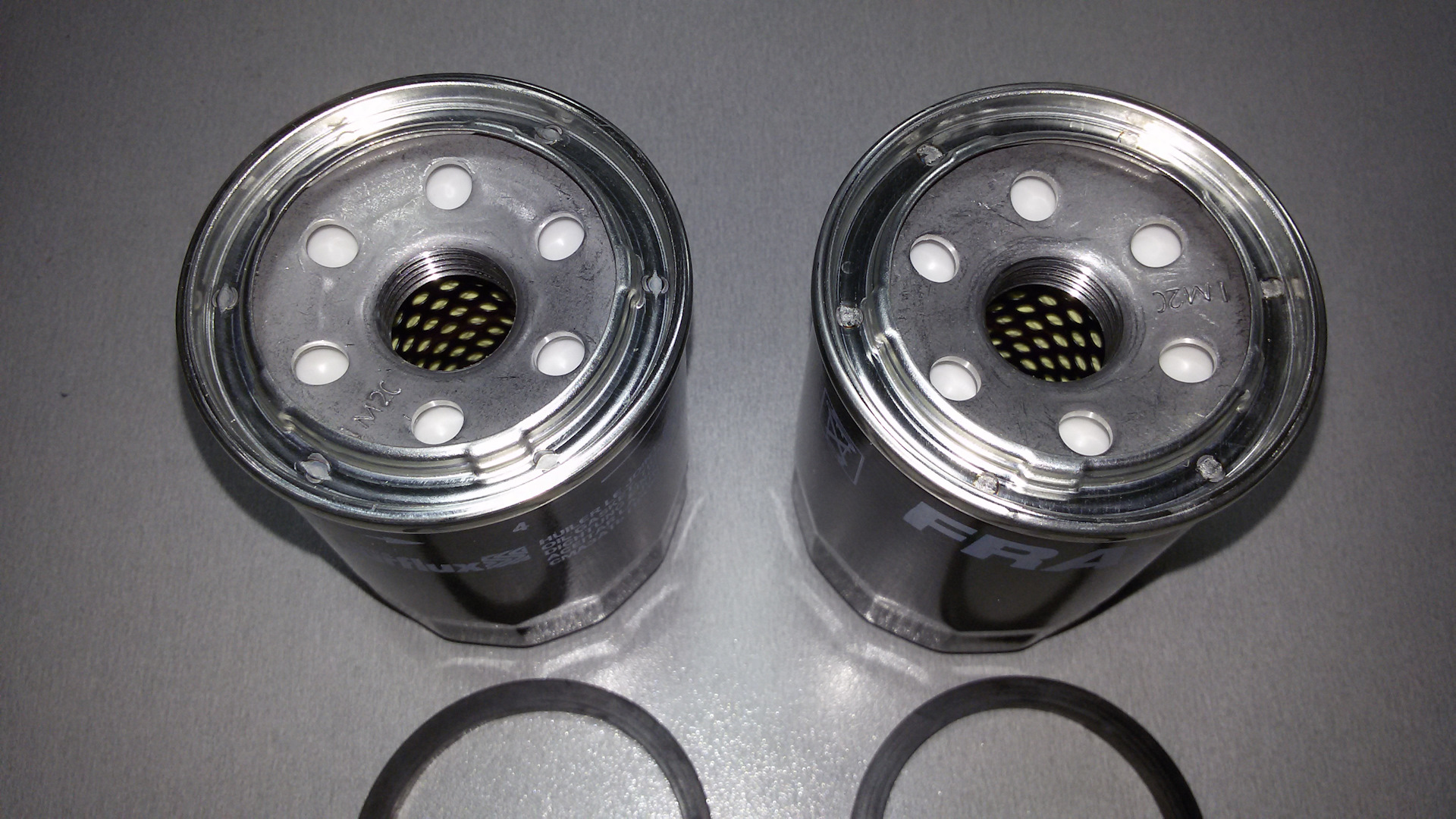

Многие, кто ставят масляные фильтра MITSUBISHI MZ690070, которые производит фирма Purflux, знают, что существует его полный аналог Purflux LS287. Отличается этот фильтр от оригинала более толстым уплотнительным кольцом. НО, в продаже есть ещё один полный аналог MZ690070 от фирмы FRAM, который ничем не отличается от Purflux LS287 и стоит ещё дешевле. Артикул этого фильтра — FRAM PH5317.

Так у фильтра MZ690070 немного другая конструкция дна, — где отверстия, плюс уплотнительное кольцо иное, — более большое и толстое. По информации от официального дилера Мицубиси, фильтров MZ690070 больше не будет, их больше не поставляют, замена ему MD360935. (Только что попробовал найти фильтр MZ690070 на сайте мицубиси, — нет его там…). На вид ужасный фильтр просто… Теперь ломаю голову, что ставить…
У MZ690070 оригинального всегда было тонкое кольцо. То, что не будет 070 не беда, всегда можно 287 купить, у них качество отличное и стабильное, в отличии от некоторых других производителей. Да и по параметрам он лучший.

Тема не раскрыта на самом деле! С чего вы взяли что они не отличаются? Такой вывод можно сделать только после полного скрытия, внешний вид не показатель, площать фильтрующего элемента то может быть разной.
И небольшая поправка: LS287 это не аналог оригинала, это он и есть только без надписи мицубиши.
Поправка: любой фильтр без логотипа MITSUBISHI и оригинального артикула считаться аналогом для оригинального фильтра, даже если их делает один и тот же производитель, так принято на рынке автозапчастей)) Распилов MZ690070 и LS287 в интернете полно, а вот распил Fram PH5317 — www.oil-club.ru/forum/top…f026407077-nitto-4hm-113/. Площадь фильтрующей поверхности PH5317 такая же как у MZ690070, а так как LS287 и MZ690070 одинаковые, то получается PH5317 и LS287 тоже одинаковые. Вывод: все три фильтра одинаковые, только у оригинала уплотнительная резинка тоньше.
Я это называю: оригинал оригинала )))
Спасибо за ссылку, весьма познавательно. Фильтр неплох, но не конкурент LS287, у Purflux судя по вскрытиям ( www.drive2.ru/l/8913787/ ) площадь фильтрующего элемента почти на 20% больше!
У MZ690070 (LS287) площадь фильтрующей поверхности приблизительно 96000 кв.мм. или 960 кв.см (ссылка как раз на мою запись, там площадь считалась примерно, +/- 10 кв.см.), а на ойл-клаб площадь подсчитали правильно и у Fram PH5317 она составила 980 кв.см, т.е. MZ690070, LS287 и PH5317 можно считать одинаковыми.
Упс, прошу прощения, лиснул ниже до нитто вот и взял 732см2. Тогда вопрос снят, полностью согласен с вами!

У MZ690070 немного другая конструкция верхушки, — где отверстия, плюс иное резиновое уплотнение, — я думаю это немного разные фильтры, хотя в каталоге Purflux он есть — www.sogefifilterdivision.…ehicule_modele=Lancer+1.8, так же как и в FRAM — www.sogefifilterdivision.…ehicule_modele=Lancer+1.8.
