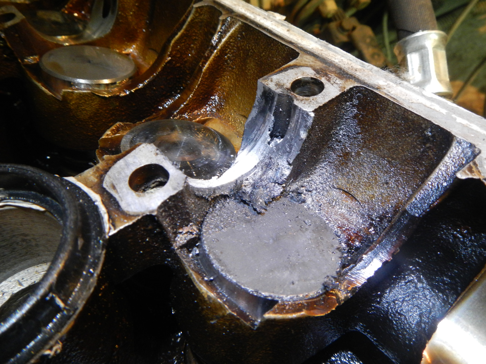

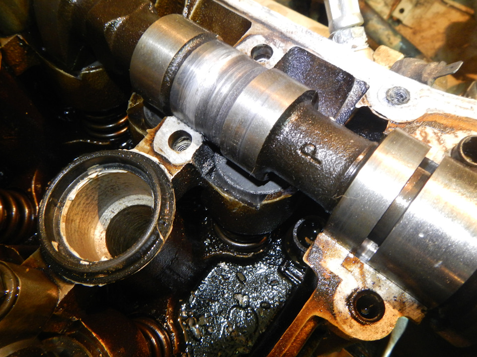

Странно что вал задрало… Без масла работал-то максимум минуты две и те на холостых. Походит еще эта бошка, главное что-бы стружку всю убрал. Сам сегодня только гидрид поменял.
Сочувствую. У меня на 80 тысячах заклинило промвал. Вскрылось случайно — при превентивной смене цепи ГРМ. Пришлось менять и разворачивать втулки — делал не сам, в сервисе. Теперь думается, что к 90 тысячам мог получить такую же картину, как у Вас… Почти тенденция?

Да как так то((( Это писец А лампочка давления не загорелась? Распредвал надо было в станке покрутить на наличие кривизны, обычно когда так подгорает, вал становится кривым. А под новый пром вал надо втулки опорные менять и разворачивать развёрткой. Честно говоря думаю ходить голова будет не долго, а там чем чёрт не шутит УАЗ порой удивляет)))) Хотя пересмотрел видео ещё раз, на машинах с 2009г этого бугеля и нет в природе, думаю ты прав будет всё норм, вот тока вал покрути не поленись.

Как закончилась эпопея с распредвалом?
сделал, езжу
Фотка промвала как у меня, тоже с раковинкой в том же месте. Удачи в ремонте!
спасибо за укрепление непоколебимой веры в древних японцев.
п.с. что за название промвал, вроде распредвалом завется эта деталь.
это привод маслонасоса)
распредвал в ГБЦ стоит Клапанами управляет
понятно, а по фоткам очень на гбц похоже )
бывает что ещё шестерни слизывает
Завод дал им лампочку аварийного давления, зумер в приборку…нет, будем ездить без маслонасоса пока движка не клинанет.
