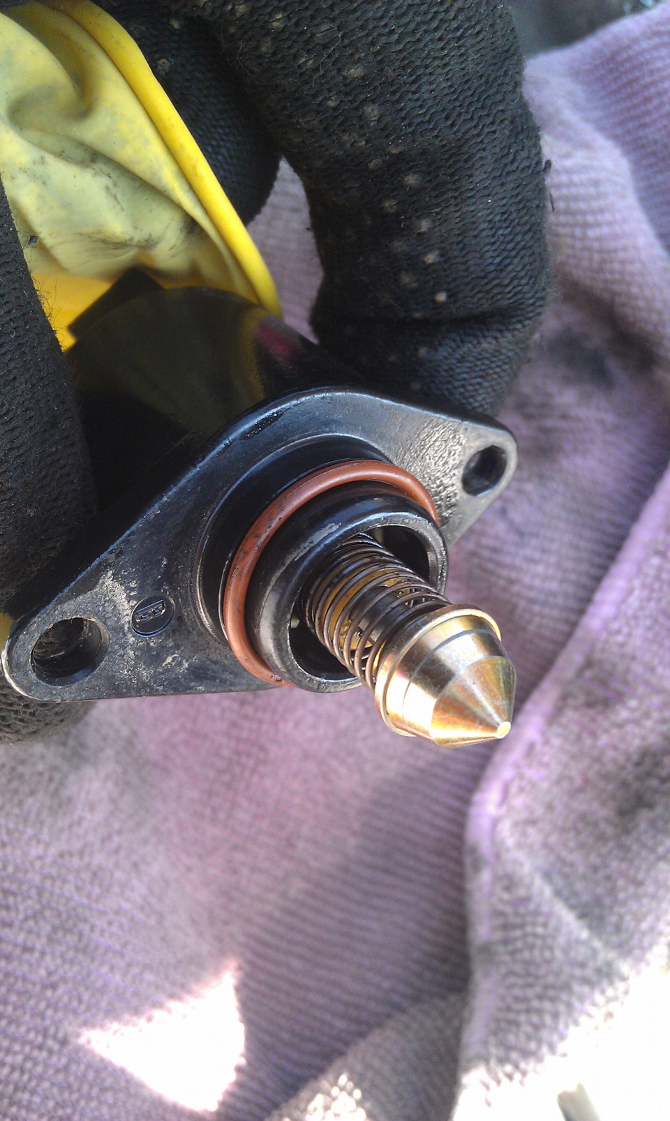

Сначала выкрутил хорошие свечи и поставил старые, т.к. после чистки моим способом они буду наичернейшие!))Открутил РХХ и почистил его очистителем карбюратора.
Открутил шланг от заслонки и направил его в сторону чтобы не мешал.Пробрызгал внутрь заслонки очистителем и тряпкой протер.

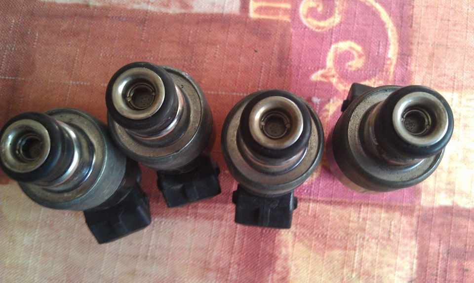

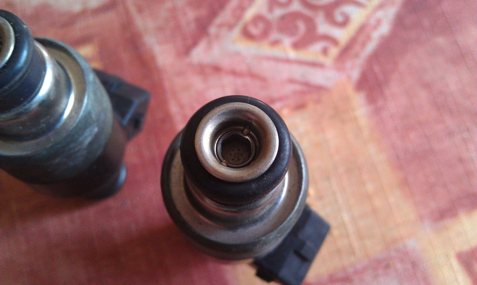

После занимаемся форсунками.Делал все по вот этой статье.Форсунки оказались в отличном состоянии, клапана не подтекали.Правда распыл сначала был похуже, чем после чистки.
После установки форсунок на место все собрал, завел двиг и чуток погазовал, чтобы очистители эти повылетали.Ну и тогда уже вернул хорошие свечи на место, а старенье и теперь черненье бросил прозапас))
