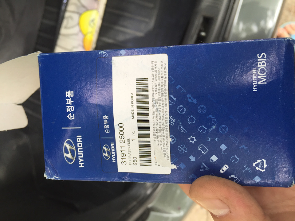

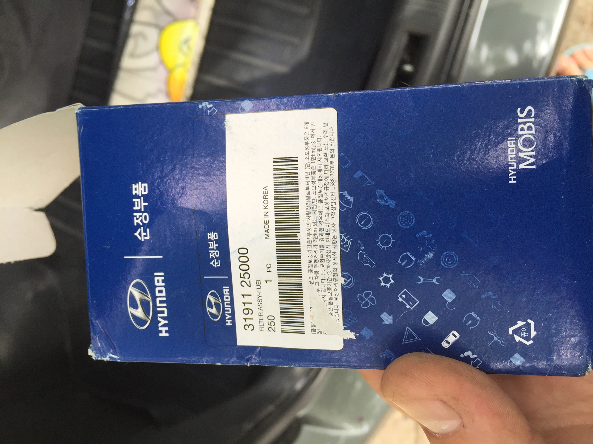

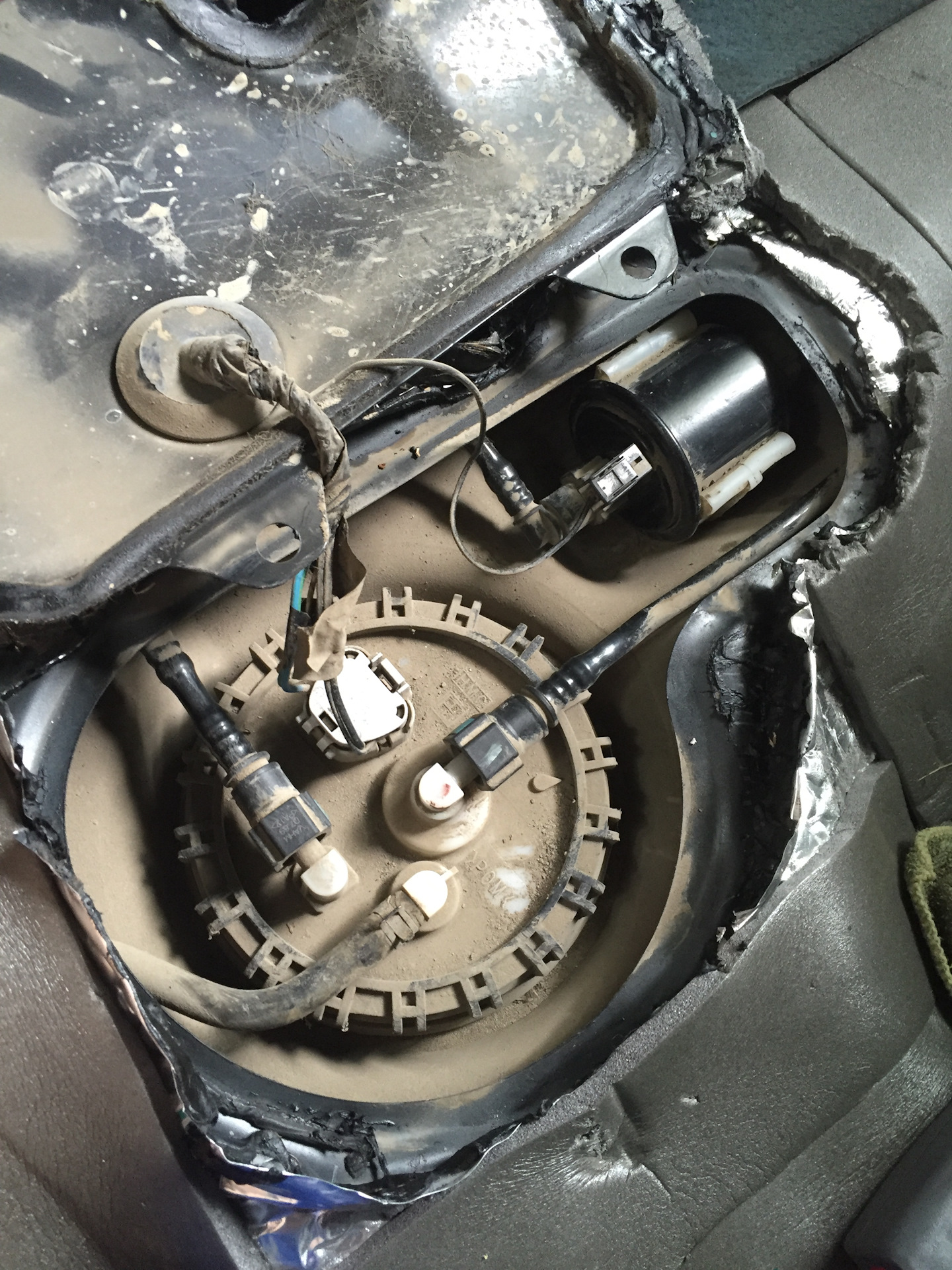

Вот наконец-то дошли руки поменять топливный фильтр, взял оригинальный
Парт. номер 31911 25000

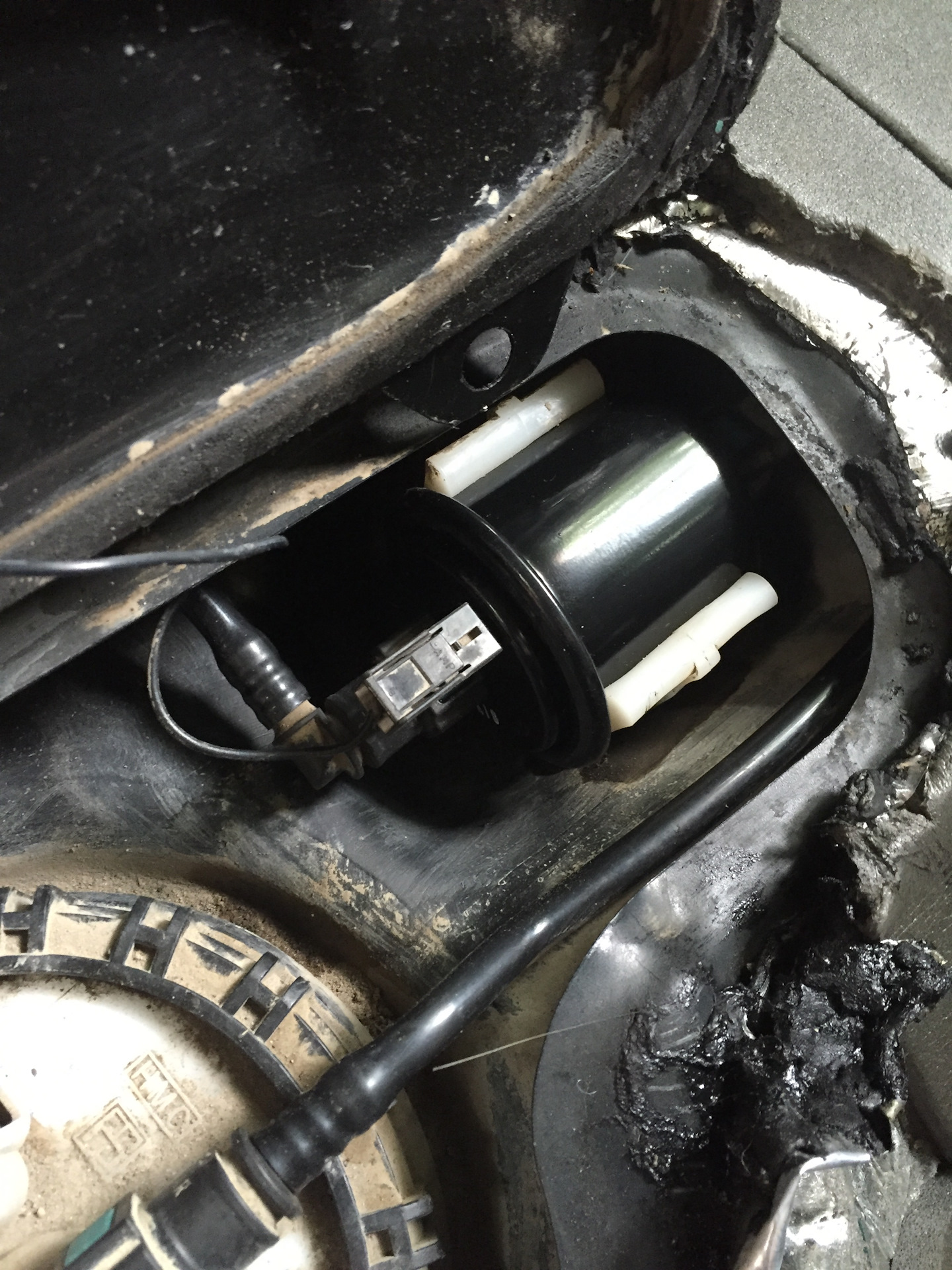

Для начала снял сиденья, крышку и тд.

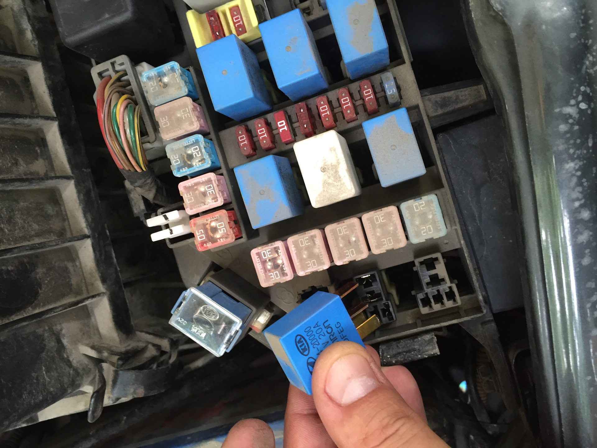

Затем снял реле бензонасоса … и завел машину, после завода она сразу заглохла

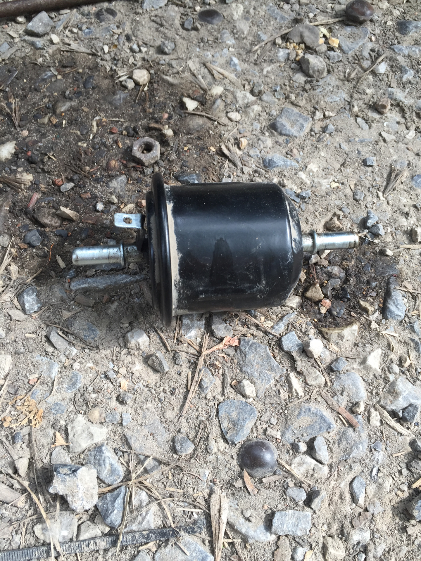

Далее просто снимаем старый фильтр, и ставим новый, при отключении фильтра вытекло немного бенза но не страшно тряпка было под рукой…
На все про все ушло минут 15…
