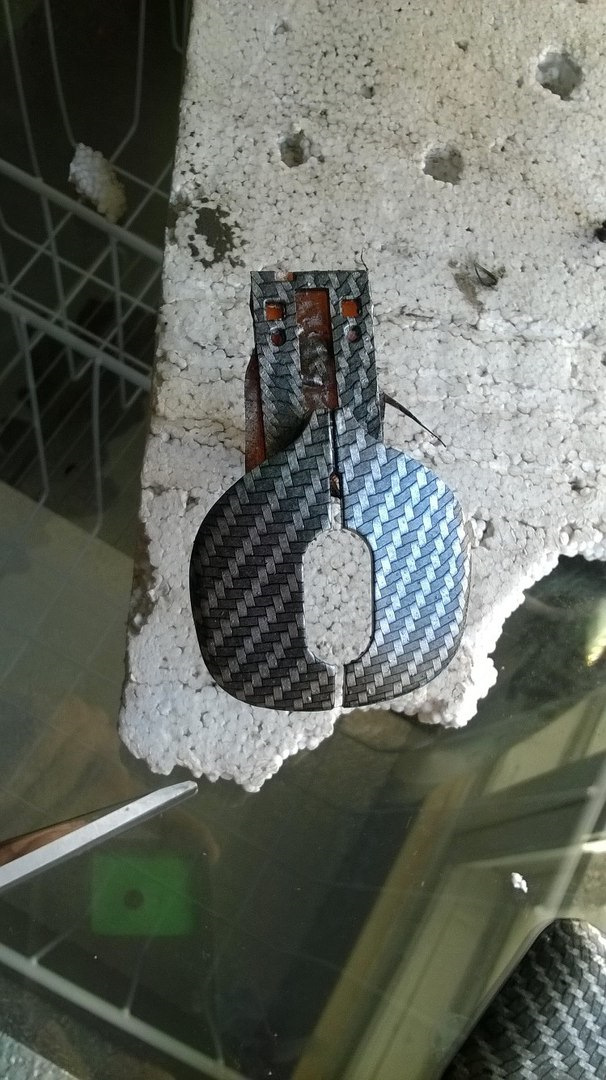

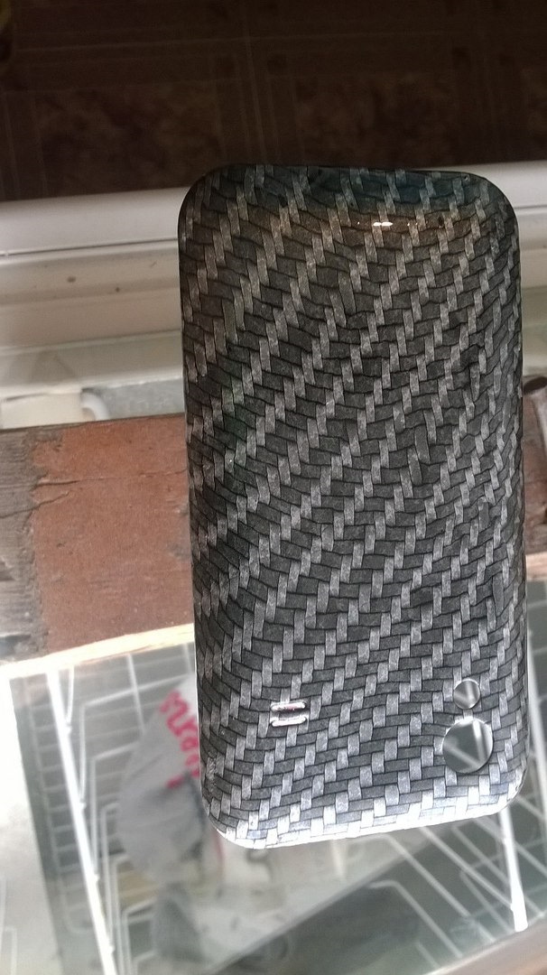

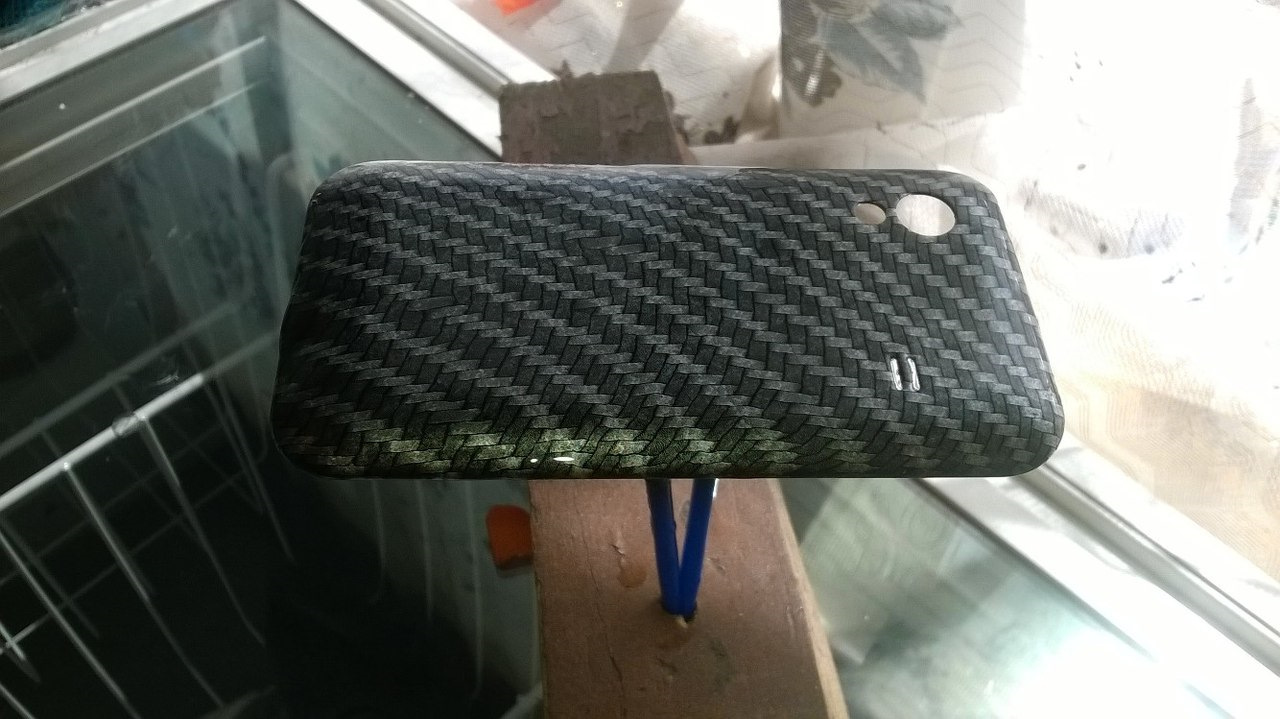

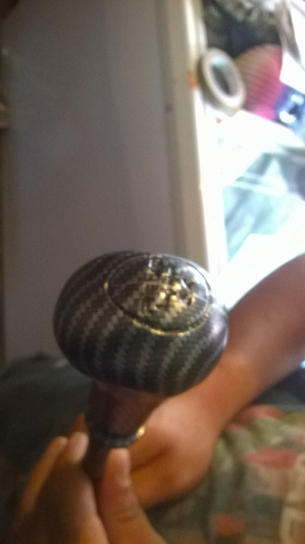

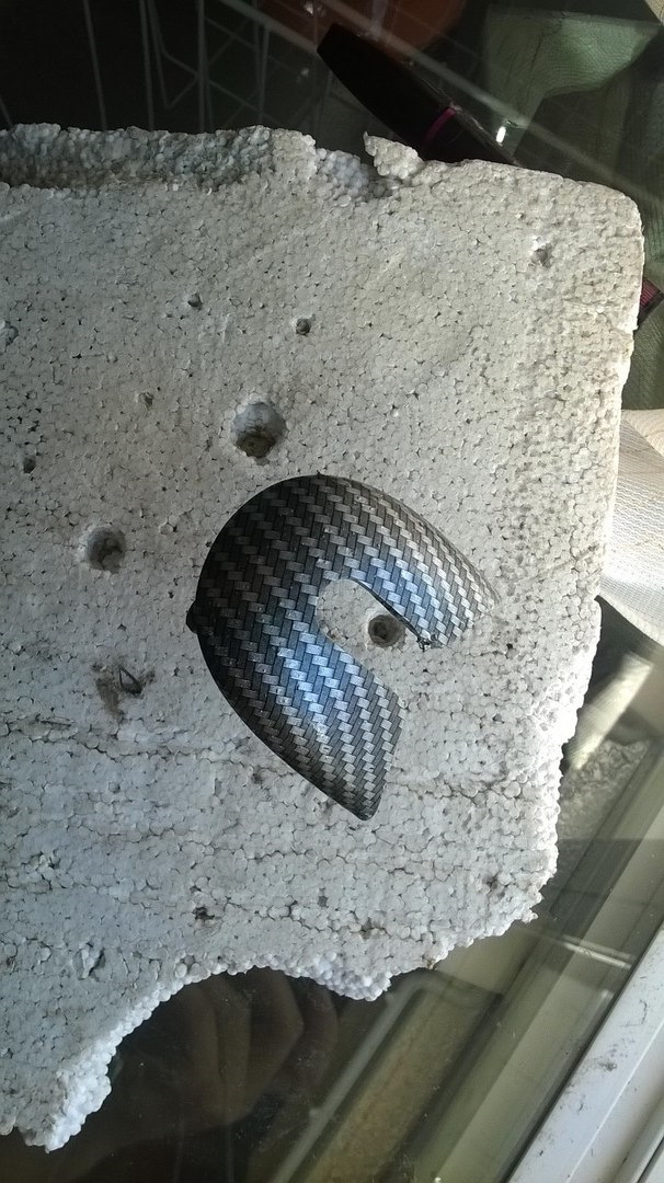

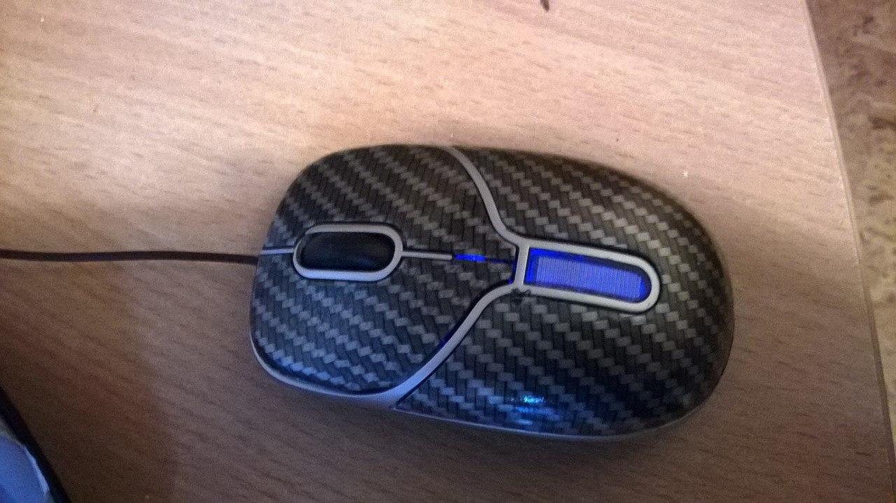

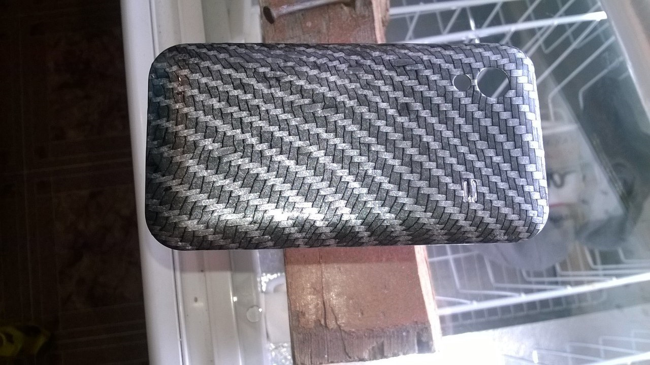

Ну вот и посветил я весь день пробным работам.Вот не большой фото отчет.Да есть косяки занимаюсь этим первый раз в своей жизни да и нету проф инструментов, все из подручных средств. Строго не судите)
Прикольно получается! В ленте запись не понял сначала, написано аквапринт и большая голая коленка, думаю прикол штоль какой…, а тут и правда аквапинт )))))

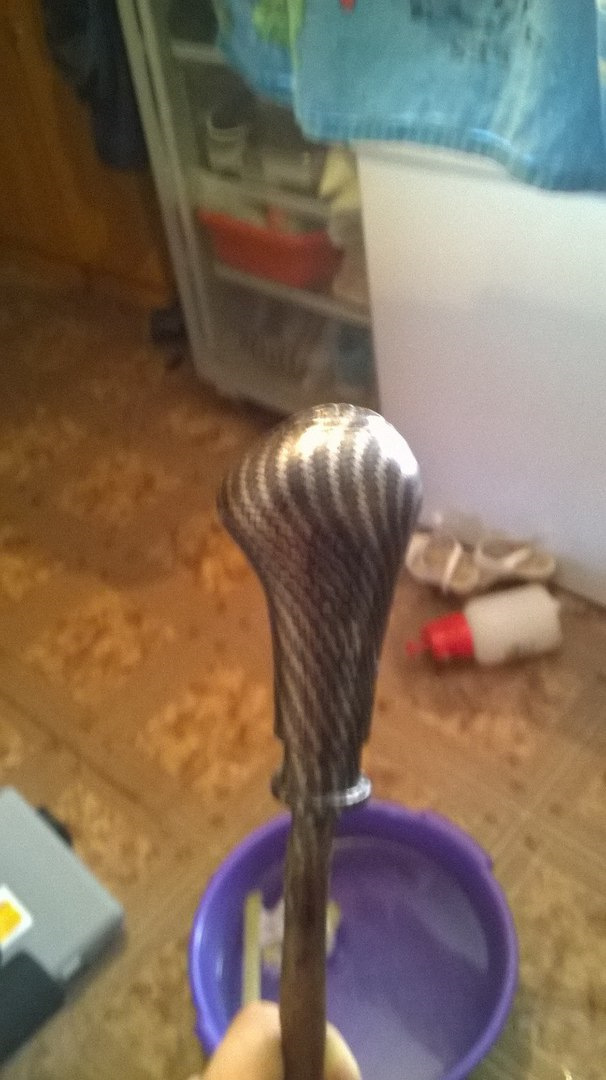

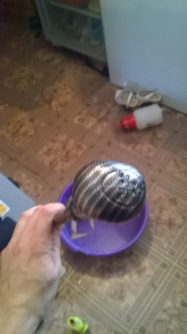

Сам не ожидал, что первый раз такой будет)Когда друг привез ручку КПП то там уже тяжелей.Пришлось в 2 захода делать по первой.Потом посмотрел видео в интернете оказывается можно и в 1 управится)
Комментарии 21
не совсем понял, как ручку макал? со второй стороны ни чего не растянуло, я имею в виду текстуру должно было растянуть.
лаком сверху покрывать надо!
так сверху и есть 2 слоя
не заметил! )

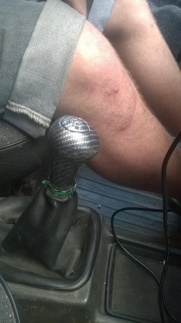

надо было ручку немного не так надеть. чехол бы вывернул и хомут получился бы внутри и всё было бы красиво
Это уже надо говорить хозяйну авто)Увижу скажу ему)
Не плохо. Только лак что-то не очень какой-то ))
его 2 слоя)И как должен выглядеть очень?=)
Ну блястеть)) Мб фотки такие.
всё блястит просто фото такое)
Базу красил?
Базу да сначала грунт потом чёрынй глянец
Вроде не плохо получилось.
Приветствую тебя! В домашних условиях занимаешься? Не поделишься что и как и где брать. Так же научиться хочу))
Привет=)Да в домашних)Брал тут www.fusiontech.ru/ там можно найти как пользоваться и заказать материал и оборудование.
Спасибо)Подпись)
Взаимно)
А где же лак?
они в лаке, просто на фото не тот ракурс и освещение)
