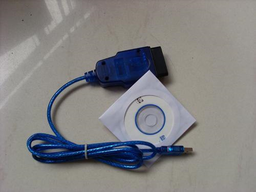

Нашел у себя в закромах старый шнур vag k+can commander 1.4. Просто до этого Шкода Октавия 2.0 была ))
На просторах нашего необъятного интернета выловил одну интересную статью. Может кому будет интересно.
vdiag.net/ttis.html
Для эксперимента скачал Toyota Techstream v7.12.000. Полет нормальный. Вся интсрукция внтури архива.

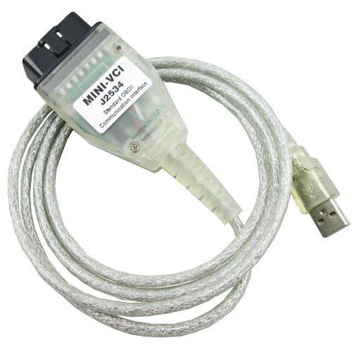

Что могу сказать: — что через данный шнурок данные показывают без задержек все в режиме онлайн в отличии от Mini VCI с задержкой 3-4 секунды (бесит прям).
К сожалению шнурок vag k+can commander 1.4 — не умеет сбрасывать адаптацию акпп, так же обновлять калибровочные файлы акпп и эбу.
Добавил видео

У меня с командером есть такая особенность старые авто до 04-05 года берет без проблем без глюков и тд, с более новыми особенно с гибридами и дизелями, то вылетает из гибридной установки с ошибкой обрыв связи, то из моторника. Там есть параметры с сопротивлениями для кана кто как их настраивал?
Пробовал разные варианты. Всё равно ошибки и вылеты
Понятно( значит походу в адаптере дело, интересно с чем кроме ори мангуста течь работает без глюков?
Практически всё что пробовал вылетает. В итоге мангус и нормально 👍 👍 👍
Тогда закажем мангуста. Спс.

Давненько купил ELM-327 — Bluetooth для работы с Torque (смотрю и сбрсываю ошибки) и адаптер VAG K+CAN Commander 1.4 для работы с TIS (многое видит, но не всё умеет).
Недавно на указанном сайте появилось упоминание об адаптере Passthru (MINI VCI j2534).
У этого адаптера больше возможностей для работы с TIS?
на сайте написано: "Начиная с 17.01.2014, TechStream выкладывается вместе драйвером Passthru для обычного K-Line адаптера, адаптера K+CAN Commander 1.4 и адаптера NISSAN 3LINE. Теперь владельцы автомобилей Toyota, у которых еще нет CAN-протокола могут свободно диагностировать свои автомобили самым простым K-Line (тем же VAG COM 409.1)! А те, у кого есть недорогой VAG K+CAN Commander 1.4 или NISSAN 3LINE могут диагностировать также автомобили Toyota с CAN шиной! Кроме этого, владельцы ELM327 перепрошив свой адаптер прошивкой K+CAN могут также диагностировать Toyota с CAN шиной! (подробности в разделе "Адаптеры"->"ELM327")"

Я бы купил vag commander 1.4 работает в разы быстрее. Видео для сравнения выше.

Mini vci тоже есть. Ваг- ком не пробовал.
