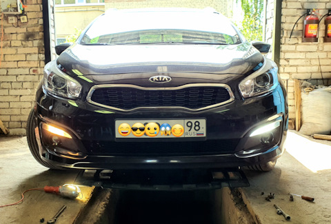

Работы проводились по записи www.drive2.ru/l/10139766/ . Только хочу уточнить, будьте внимательны вытаскивать старые драйвера надо через окошко ближнего света, ну а вставлял новые драйвера я в маленькое отверстие снизу, входит туда нормально. У меня не работал только один огонь, левый. Но поменял драйвера на обоих фарах сразу, чтоб не отличались по принципу работы. Отверстия которые делал для откручивания драйвера заклеил герметиком. Посмотрим, будет ли потеть. Думаю не должна, т.к. заклеил основательно. И кстати хочу заметить что пластик фары мягкий и квадратное отверстие делал обычным канцелярским ножом, получившийся ромбик вклеил обратно с помощью герметика.
Кстати забыл отметить что фары снимал без полного снятия бампера, как в этой записи www.drive2.ru/l/9649836/ .
Вот такая запись. Посмотрим как долго будут трудиться новые драйвера))
И спасибо товарищу alandrakes за новые драйвера!
LED DRL снова в строю.
