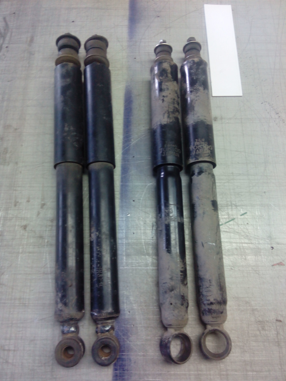

При лифте подвески по 33 колеса, вместо штатных паджеровских пружин установил пружины от NISSAN SAFARI Y61. Это дало в среднем +5 см. Длинны штатного амортизатора стало не хватать. Хода на отбой не было. Почитав форумы, узнал что можно установить амортизаторы от Прадика 95. Они как наз по длине больше штатных примерно на 5 -7 см. Это был самый бюджетный вариант.
Прадиковский амортизатор имеет такое-же крепление как и штатный: ухо-шток. Удары подвески пропали, но правильно работать этот амортизатор с сафаревскими пружинами категорически не хотел. Пружина как будто не замечала этот аморт. При проезде лежачих полицейских жопа раскачивалась 3-4 раза. Жуткие крены в поворотах, ну и самое страшное, это конечно движение на высоких скоростях по плохим дорогам. Особенно зимой. Задняя ось абсолютно не отрабатывала неровности, машину переставляло, управление становилось не комфортным и не безопасным. Поездив какое то время, сменил аморты на ранчи 9000 серии с 9 регулировками жесткости. Вещь конечно классная, но по длине они были как штатные. Опять начались удары на отбой.

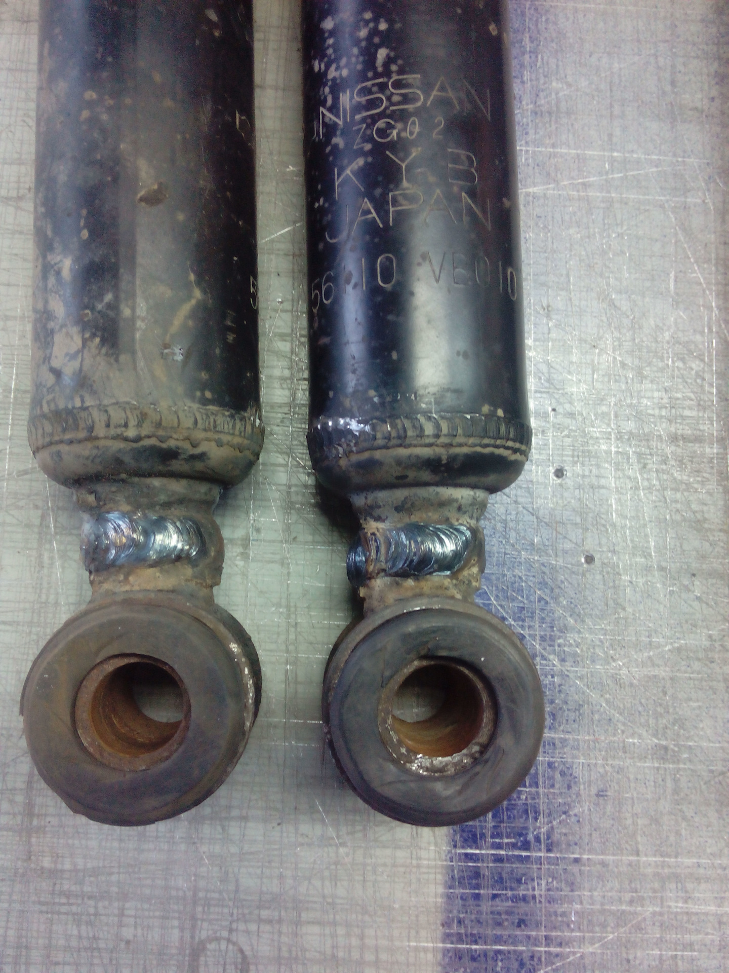

Решил попробовать еще один способ. Установить передние амортизаторы от NISSAN SAFARI . Трабл в том, что крепления у него шток-шток, и необходимо было что то колхозить. Колхозить мы любим, и поэтому в путь! Отрезаем штоки, и варим ухи)) По длине совпадают с прадиковскими.
Пробовал прокачал их в ручную. Сафаревские легче разжимались и сжимались чем прадосовские. Я уже было огорчился, Но в голове все равно крутилась мысля, ну не может же такого быть. Сафарь намного тяжелее прадика, тем более передние амортизаторы. Слабо верив в успех, полез устанавливать.
Сомнения мои были напрасны. Это просто кайф какой то! Очень хорошая работа подвески. Ямы-кочки глотает, машину не болтает, ходы подвески-КОНЬ! Пробовал валить по камням, разбитым дорогам-Отлично! Я доволен. Еще бы найти такие же ранчи, цены бы небыло им))
