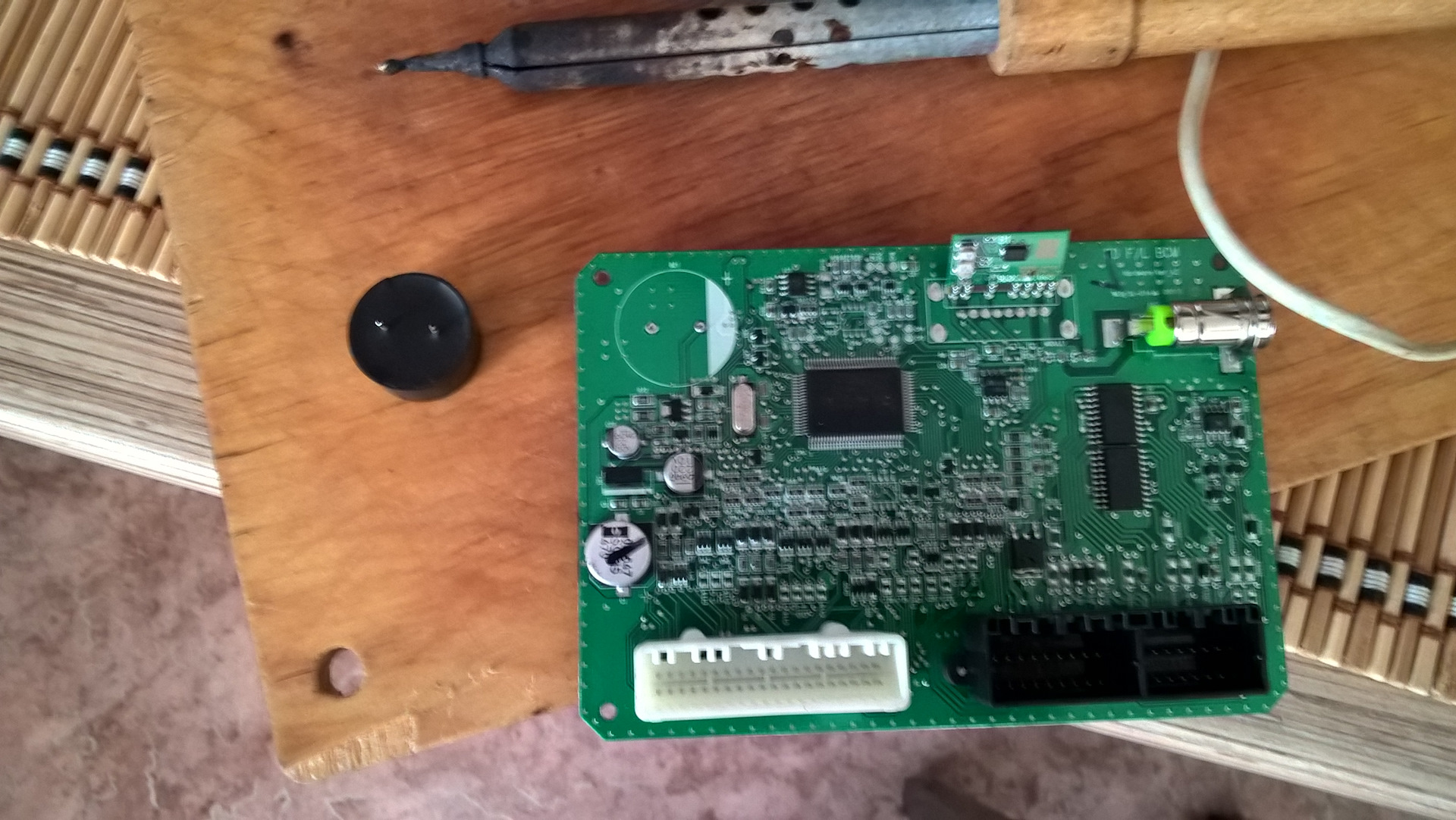

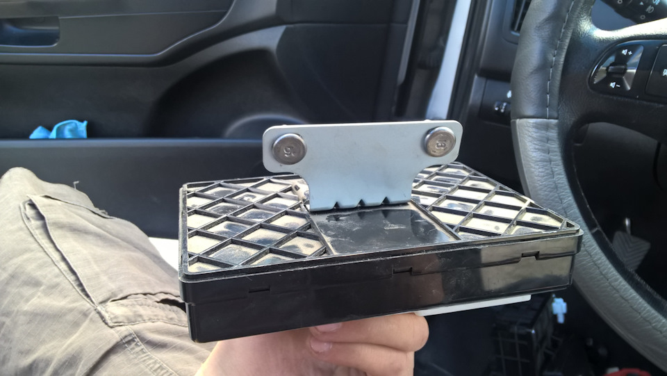

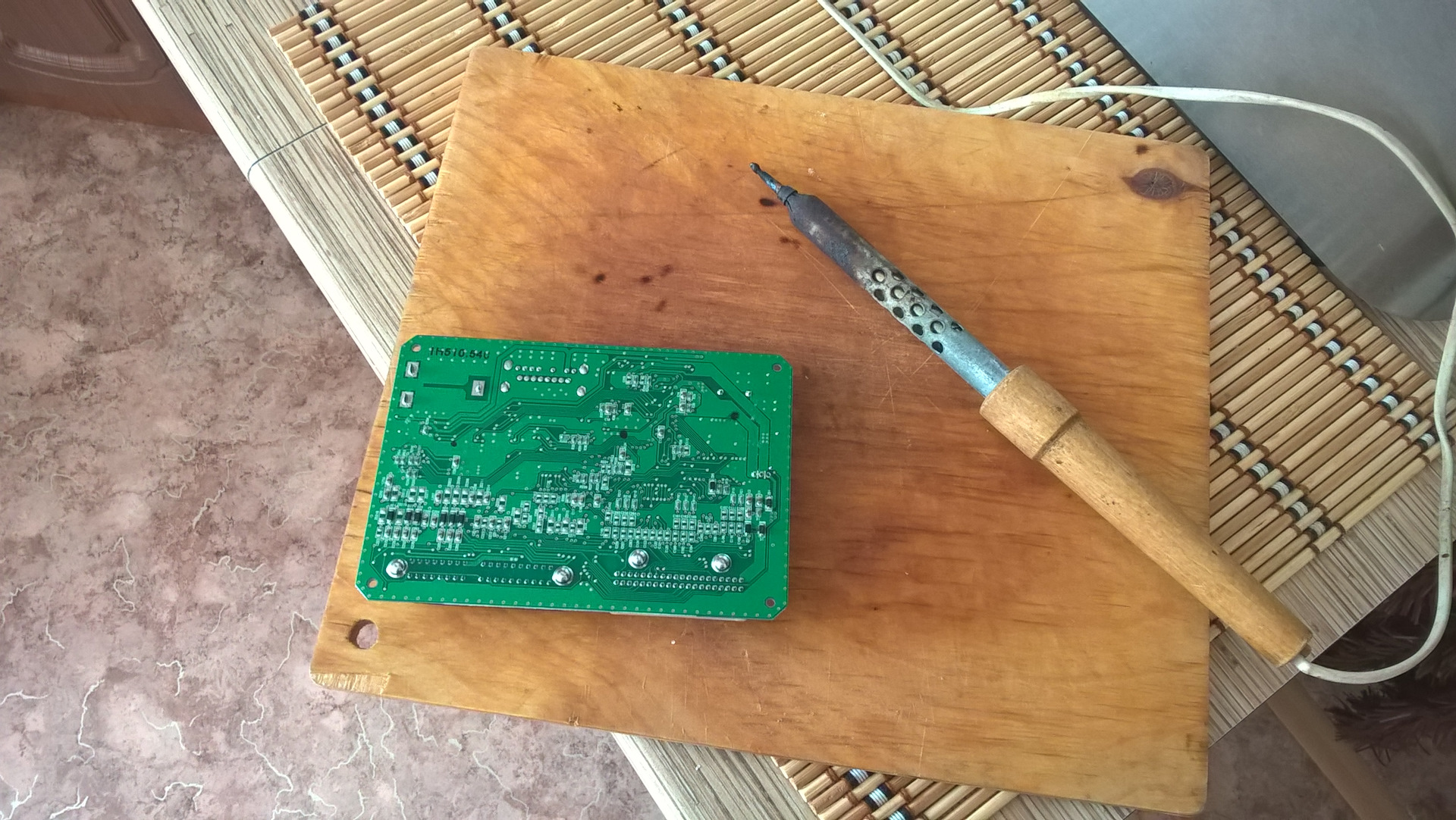

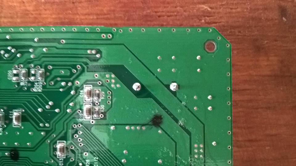

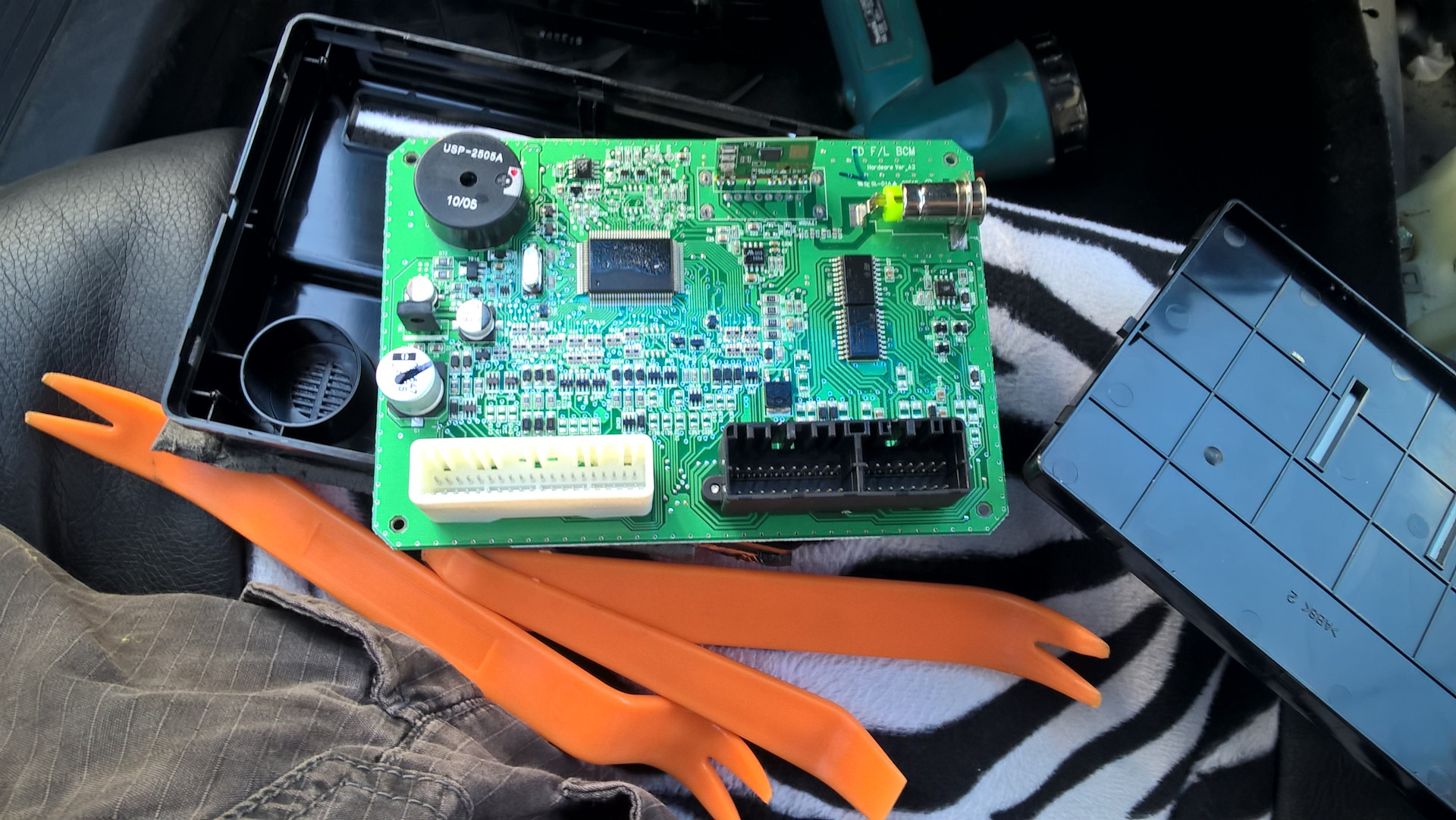

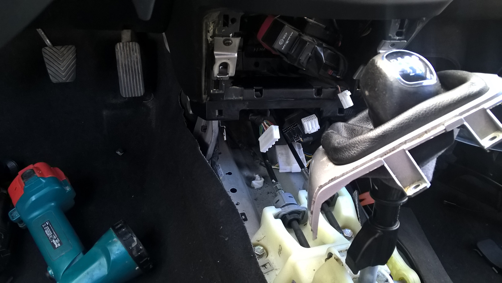

Решил подойти к этому делу более серьезно, чем пытаться заклеить шумкой блок ВСМ, я это делал и толку мало, ставить заглушки — опасно, система будет думать что водитель пристегнут, и при аварии сработавшие подушки как минимум сломают нос, когда водитель по инерции наклонится вперед, да и перетыкать туда -сюда эти заглушки не очень удобно, отключение фишек под сиденьем непонятно что отключит, в сиденье датчик, и возможно, система будет думать что никого нет и подушки не сработают вовсе. За рулем я всегда пристегнут, но бывают случаи когда нужно проехать 100 м, и пристегиваться лень, а пищание бесит. Было решено отключить динамик блока ВСМ, вся система работает исправно, и ни что не мешает и не пищит, остались лишь визуальные сигнализаторы

о, пришла идея — можно вместо базера светодиод прикрутить, вывести к прикуривателю :)
пищать не будет, но напоминать — вполне :)
В принципе на приборке показывает, и на торпедо, вот на форуме писали о подключении приятного женского голоса)) вот только как это в реальность воплотить)
