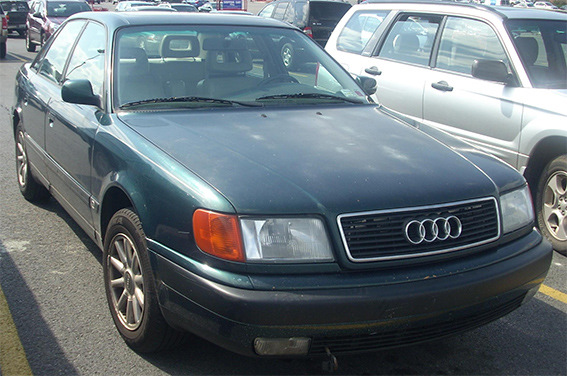

В качестве "донора" берем Audi 100/C3/C4 восьмидесятых-девяностых годов выпуска:

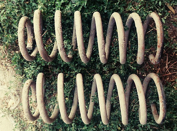

И заказываем новые задние пружины на нее:
(вот такие, только новые, теперь будут "нашими" пружинами, они чуть потолще и повыше фиатовских)

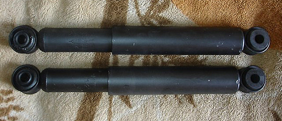

Затем подбираем под них соответствующие амортизаторы.

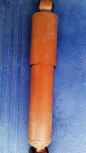

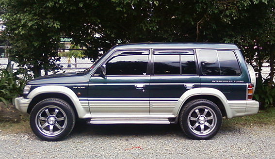

"Донором" в этом деле выступит Mitsubishi Pajero 1991-99 говод выпуска:
Если "Паджерик" — с пружинной подвеской, то у него должены быть задние аморты такого типа:
Теперь это тоже "темпровская" запчасть :). Стоит ли говорить, что у них и шток потолще, и "тело" чуть подлиннее, и в целом они рассчитаны на куда большую нагрузку.
Снимаем родные причиндалы и ставим на их место новые. При этом никаких танцев с бубном (болгаркой, сваркой, кувалдой и пр.) не понадобится, все встанет штатно.

Кста: вместо "аудюшниых" пружин, говорят, подходят и задние пружины от MMC Galant (какого именно года — выяснить не удалось), а аммортизаторы можно подобрать не только от "большого" "Паджика", а также от его "малышей" — Junior, Mini.

если не секрет и есть номер более "жесткого" варианта, напиши пожалуйста
сорри, номерков не знаю. просто в нужный момент предложили подходящие пружины — см. www.drive2.ru/l/468631922919079946/
А с одно платформников не пробовали, мы например ставили на фиат типо задние от Альфы 155, получилось отлично, жёстко и зад не просаживался, а для седана можно было бы поискать от дедры/темпры универсал, не?
"жестко" — вот в этом вся разница с указанным вариантом. с ним — лишь совсем немного жесче, при этом заметно выше (но не выходя за рамки гармоничного).
а вообще, это — просто как вариант, но вариант проверенный.
а вот на свою пришлось ставить пружины заметно более жесткие, но родные. благодаря этому высота кормы не изменилась. на ТТ, как и на любую серьезную модель, производитель предлагает целый ряд пружин различной жескости.

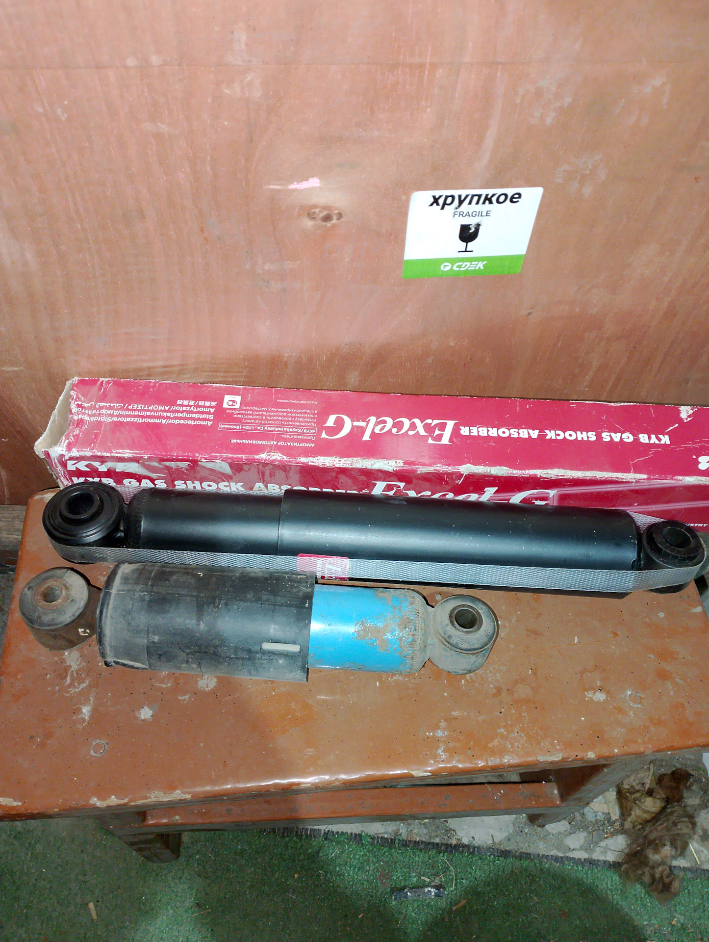

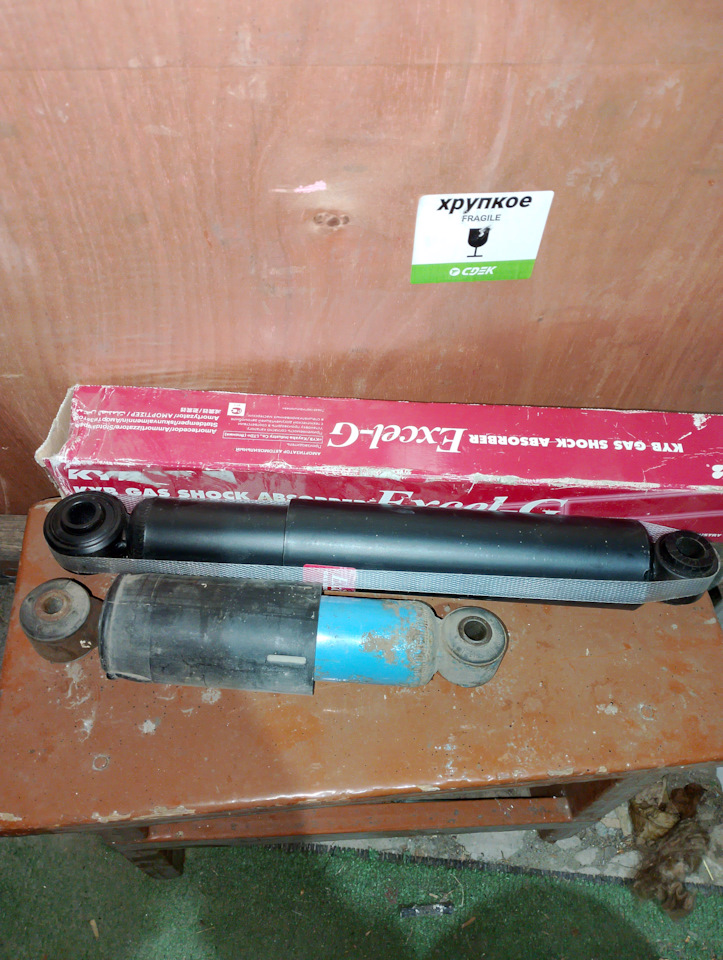

Ну подскажите пожалуйста, у вас тоже такая большая разница в размерах была? На фото родной и от паджеро в сжатом состоянии
на моей аморты, канеш, покороче паджеровских, но совсем ненамного. а это — ну очень короткий амортизатор. видать, не все в подвеске у нас одинаковое.
вот родной темпровский (1993 г.) в сжатом состоянии:
Ну да, разница конечно большая. Ну попробую примерить на выходных
после непременно отпишись, интересно ведь: что да как
