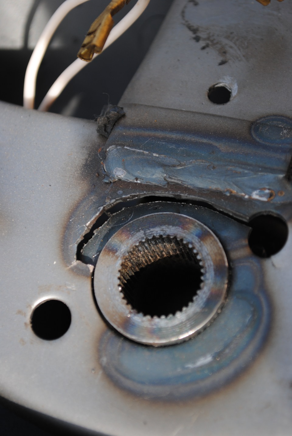

Наконец поставил новый руль, старый попался мягкий и сегодня во время снятия обнаружилась трещина! Так что вовремя я спохватился! Новый руль то ли китайский то ли кооператив какой?! Написано "hunter" уж не знаю на сколько качественный, но в первый драйв тест показал себя хорошо!
Плюсы: Меньше чем предыдущий, для ног больше места и залазить легче!
Руль толще держать удобно!
Вынос руля больше встал дальше от лобовика, а то с моим бодиком совсем близко был,
да еще с мягким рулем на кочках кулаком в
стекло бил)))

Снимаешь крышку с руля, откручиваешь болт, если есть съемник то сдергиваешь руль им, если нет то гайку откручиваешь не до конца а чтобы ось поровнялась с ней, упираешься ногами в руль снизу таким образом чтобы руль давил в доль колонки на себя и одним хорошим ударом кувалдометра бъешь в гайку и все руль слезает со шлицов! Откручиваешь гайку снимаешь руль!

Изначально мягкий! Поэтому и поломался!
металл тонкий главное он у меня сломался ни как у теб трещина у меня просто обод от от внутреностей отделился

Знакомая ситуёвина, когда потрескалась в первый раз-поверх пластину наварили 5 мм, а потом он тупо надоел своей неаккуратностью, теперь живет в гараже на стене.
)))) и мой на стене! не выкинул только потому что там шлицевая целая! можно потом будет переварить ее в какой нибудь буржуйский руль)))
Я из родного(автобусного), неубиваемого такую сделал тему как раз.МОМО поставил таким образом:)))
Да там по идеи ничего сложного нет! Шлицы вроде не плохие! по крайней мере не проворачивались! Вырезал вварил и все)))

Я с Ульяновска заказывал. Насажен правда крепко был болгарином срезать пришлось
ну этот слез нормально всего 2 раза кувалдометром вмочил :)
